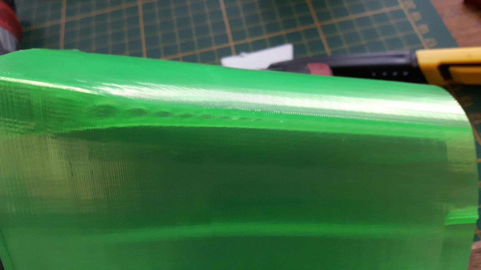

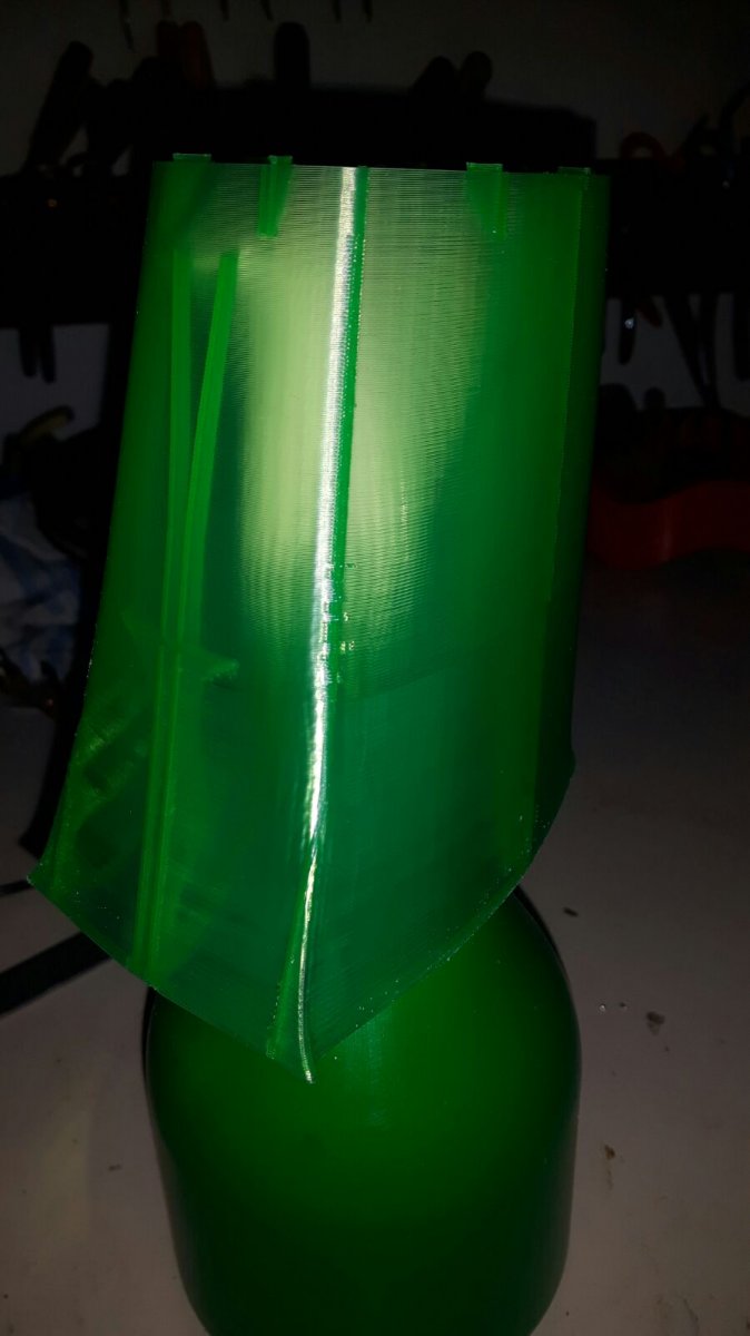

Eens kijken hoe dit wordt. De 0.2mm nozzle zit er nog in.... te lui om deze te wisselen voor een 0.4mm. Vannacht maakt de tijd toch niet zoveel uit :)
Foto van de romp. Deel nummer 4 van de me109 om precies te zijn. Geeft een idee van de print kwaliteit. Let ook op het start punt van de laag. Dit is vaak het gedeelte wat problemen geeft door under extrusion. En het gewicht is perfect.
Chapeau Vliegman! Goed bezig.
Gaaf:thumbsup:

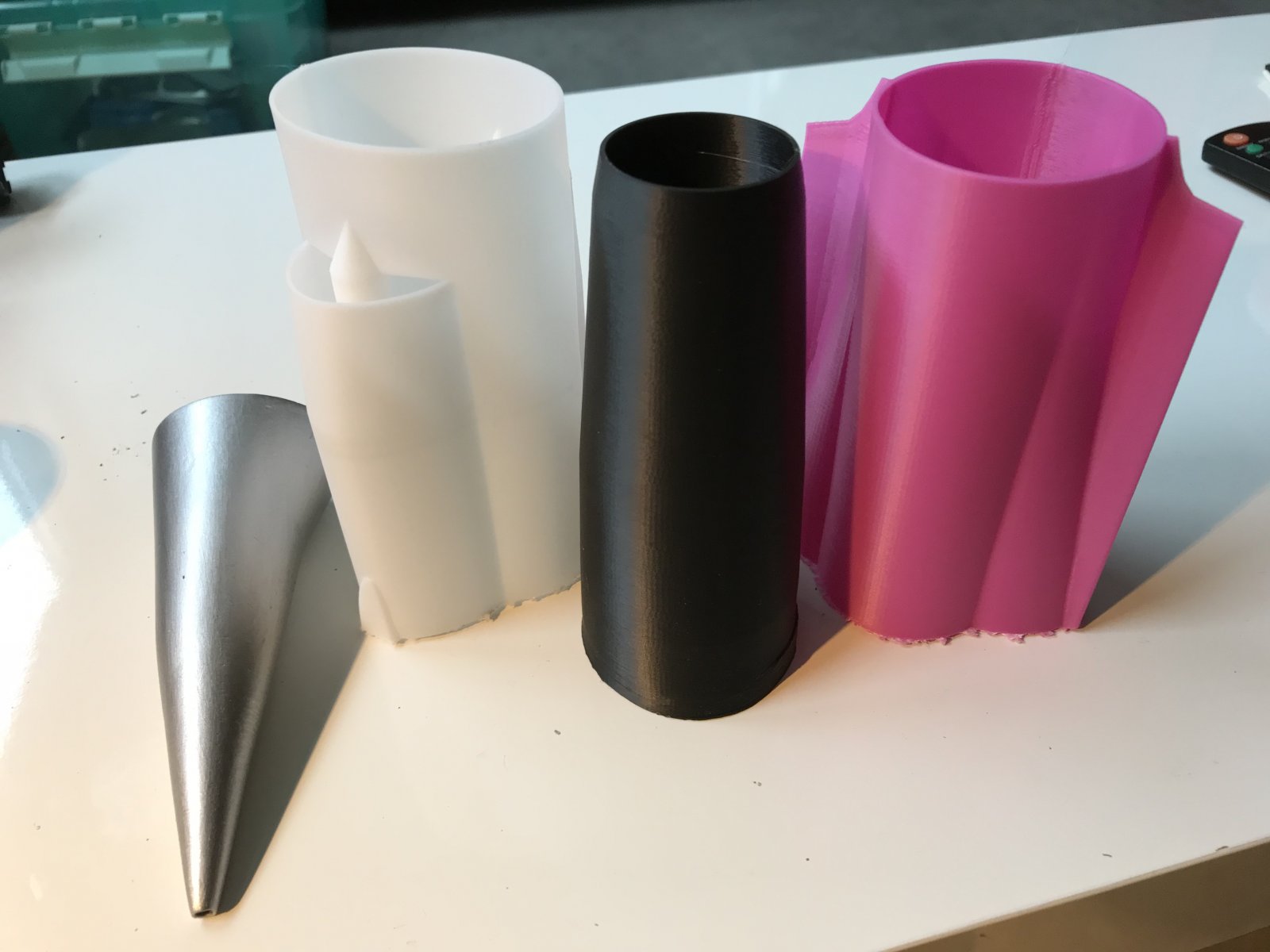

Hierbij een foto van een paar ABS printstukjes van de Starfighter:https://www.thingiverse.com/thing:2614017
Ik wil hierbij vragen of iemand de neus van de Starfighter met de CR-10 in ABS wil uitprinten?
Als iemand dan de moeite wil nemen om daarvan een foto bij dit CR-10 draadje wil plaatsen?
Het zal mij helpen(als ABS Fanboy)om te beslissen ook de CR-10 aan te schaffen......
