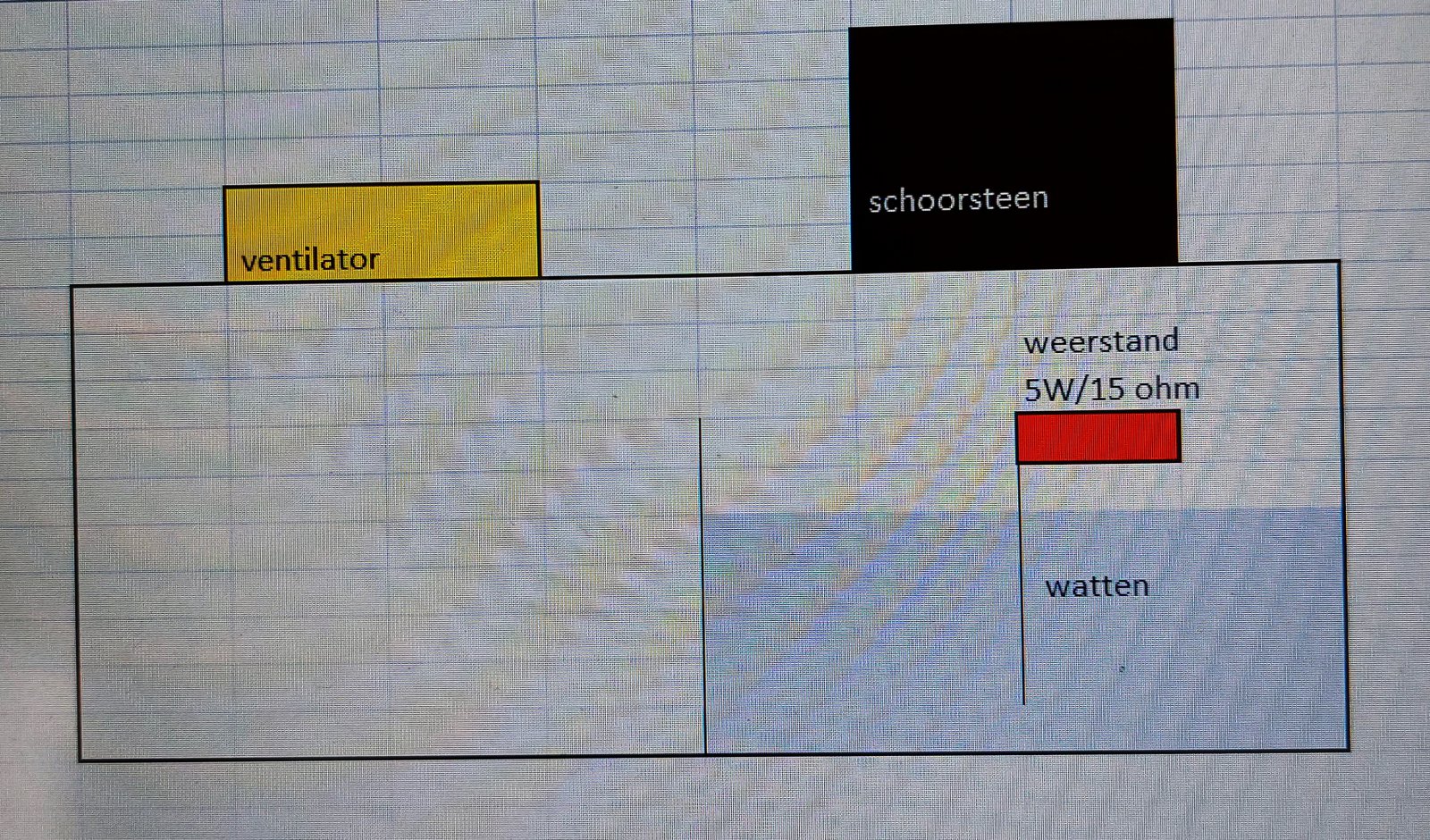

Hallo Piet, mooi verslag en werk. Ik zocht op het forum naar " rookgenerator" en kwam zo bij jou topic terecht.
Hoe heb jij die gemaakt? Of besteld ergens, bij?
Groet, Albert
Albert, ik heb het schetsje gevonden.
de weerstand is een stenen waarvan je het steengedeelte voorzichtig kapot slaat.
om de weerstand maak je een stuk glasvezel, zo lang dat het op de bodem van het kastje komt
onder de weerstand komt een laag watten.
als alles in elkaar zit giet je wat lampolie op de watten en sluit je 12 volt op het kastje aan
de ventilator gaat draaien en door de verhitting van de weerstand ontstaat rook
eventueel mag het schotje in het midden worden weggelaten en dan de hele bodem bedekken met watten, maar dit is afhankelijk van de grote van het kastje.
veel succes
groet Piet

Bekijk bijlage 544143
Dankjewel voor de info. Ik ben geïnteresseerd, welk weerstand type gebruikt wordt. Ik heb ook eens gelezen ergens, dat bij 12V ook 12 Ohm gebruikt moet worden. Of dat klopt weet ik niet.
Ik heb een aantal maanden terug geëxperimenteerd met een Elco op de ventilator die dan naloopt, anders staat je stuurhut vol rook bij uitschakelen. Dat is mislukt, en mijn draadweerstandje is doorgebrand.
Dankzij Klaas heb ik weer een werkende rookgenerator. Klaas had ze nog, en opgestuurd naar mij. Mijn generator had ik gekocht in Duitsland, maar de man is met pensioen, en verkoopt ze niet meer.
Maar ik zie 5W 15 Ohm.
dat is de weerstand welke ik gebruik en dat werkt goed.
als je zorgt dat de uitlaat van de rook alleen maar naar buiten kan is de naloop van de vertilator overbodig.
