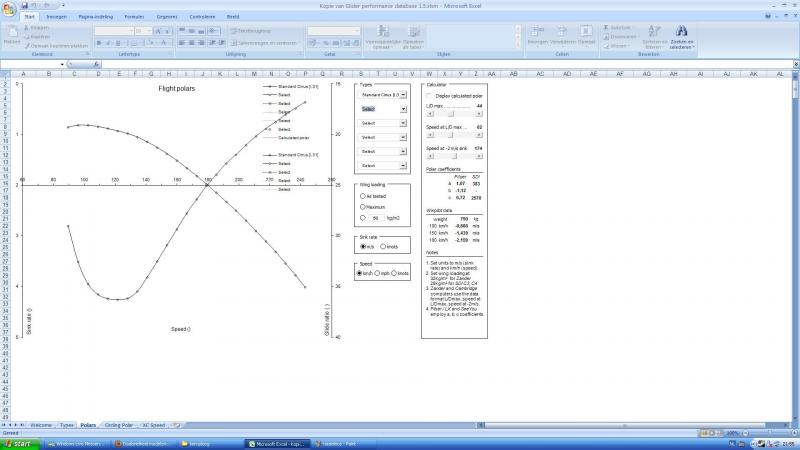

@Fotor, aangezien ik binnenkort met de 1:1 nk zweefvliegen mee ga doen in een cirrus heb ik ook de polaire op mn pc staan dus bij deze:
full

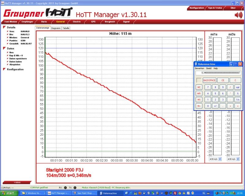

Vanavond was het hier windstil met een lucht zo plat als een pannekoek.
Met mijn Starlight aan het elastiek de volgende waarde gemeten (en ik heb er drie op rij die tot 2 decimalen achter de komma dezelfde waarde geven)
35cm/s in thermiekstand.....
Deze dus
In de normale vliegstand, iets sneller dus, ging de daalsnelheid naar 40cm/s. Dat is best een fors verschil....
Hmm interessant! Mag ik vragen hoe je die thermiekstand hebt afgesteld en hoe je daar vliegtechnisch mee omgaat? Bij mijn StarLight heb ik juist het gevoel dat hij harder gaat zakken bij het inschakelen van die stand. Maar eerlijkheid gebied me te zeggen dat ik het nog nooit heb nagemeten.
