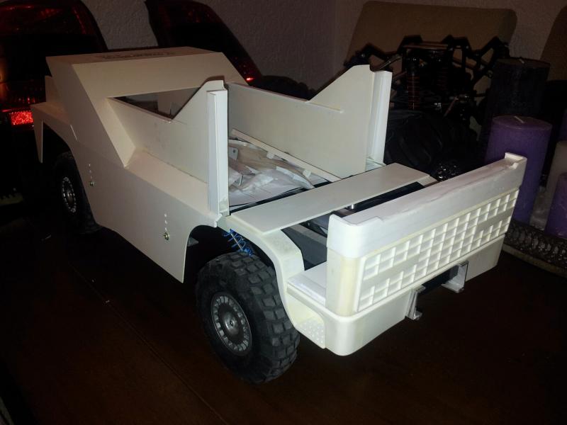

Hallo allemaal,
@ Mathijs : je kan ook een bruder MAN of Actros cabine nemen en daar een opbouw achter maken ;)

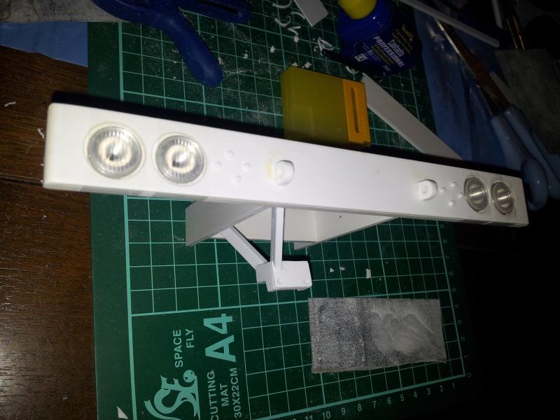

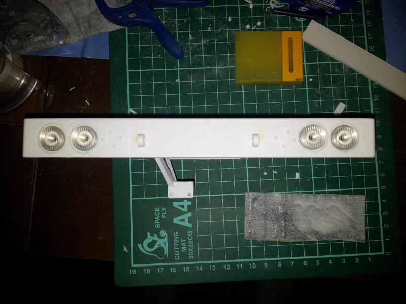

Vandaag bezig geweest met de bumper en een beugel die er onder zit. Deze zit op een frame waarmee ik de bumper nu kan monteren op het chassis.
Daarnaast heb ik de hijsogen smaller gemaakt en op de juiste plek gezet , daarnaast de boutjes er op gemaakt dmv 1,6mm rond staf. Ik heb dus de afwerking een standje hoger gezet en ben nu eindelijk is een keer tevreden met het resultaat.

Hallo allemaal,

Hallo Marcel,
leuk dat we weer wat van je mogen gaan bewonderen.
Heb je de bumper van aluminium of van styreen gemaakt?
Het ziet er in ieder geval strak uit.:D
Suc6 met de verdere remake van de TurboTwin II
