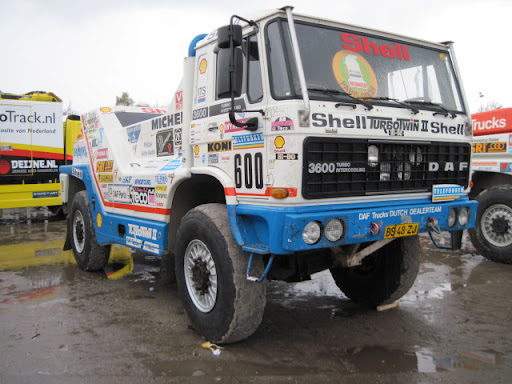

Hier een foto van een daf rally truck te valkenswaard 2009:
Ik zal een apart topic maken mochten er nog meer mensen foto's er van hebben kunnen we dat daar in kwijt :D
Grtjes Ivar

Mooie foto's !!
Vraagje :
Was de DAF2800 Rally truck met de 2 moteren en de 2 DAF 2800 cabines er niet in Valkenswaard ???
Of bestaat deze DAF niet meer ??
