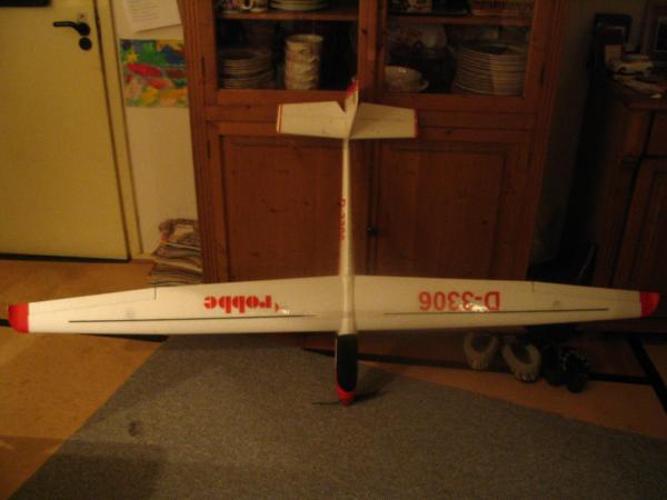

ik zal ook mijn asw 15 er bij zetten, er zitten een aantal andere dingen in:
Merk: Robbe
type: ASW 15 schuim
span (mm): 2005
AUW (vliegklaar gewicht) (g): 780
Categorie V/T/W/H : T
motor
merk en type: Emax BL2215/20 Bidproducts
soort: BL buitenloper
bij borstelloos: kV 1200
gewicht :59
vertraging: geen
kwalificatie power A/B/C : A
regelaar : supersimple (card programmeble) 30 A
prop : bidproduct 9 x 5
accu :
merk : 1500 3S 20 C zippy ec
capaciteit : 2200 mAh
Kwalificatie endurance A/B/C : B (ongeveer 25 min op 1 accu met veel motor gebruik)
ik denk binnen 14 dagen lipo's van ebay binnen te krijgen van ook 1500 mAh maar die zijn 30 gram lichter.
hier nog even een foto van mijn asw 15:

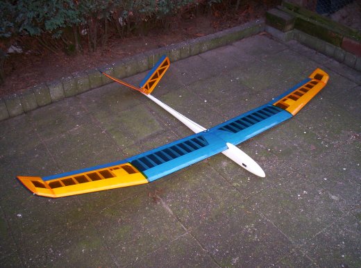

Graupner cumulus 2000 en X-Models Little Star
Merk Graupner
type cumulus 2000
span 1902mm
AUW 723gr
Motor
Het is een fietsbel en denk van Himodel?
BLO
kV 1450
gewicht +-50gr
kwalificatie power B
regelaar 25A Himodel (de 12A van Himodel is ook goed maar ik had niks anders)
klapprop 8 x 5 Aeronaut
accu LiPo
merk Flightpower
type EVO25 3s1p
capaciteit 1500 mAh
Kwalificatie endurance A+ :D
hier een foto zonder motor

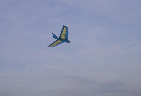

Merk X-Models
type Little Star
span 1650mm
AUW +-600gr (kom nog)
Motor Himodel
BLO
kV 1400
gewicht 49gr
kwalificatie power B (oude lipo anders A/B)
regelaar 25A Himodel (18A van Himodel is voldoende)
klapprop 8 x 4 Aeronaut
accu LiPo
merk ?
type ? 3s1p
capaciteit 1500 mAh
