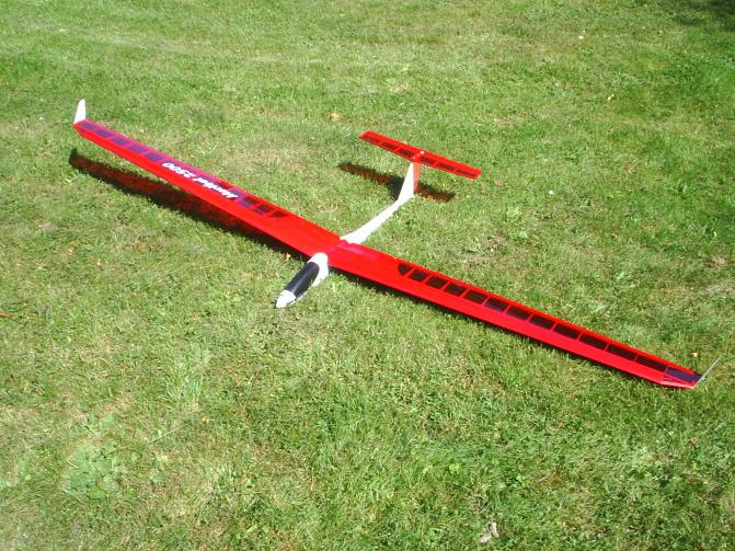

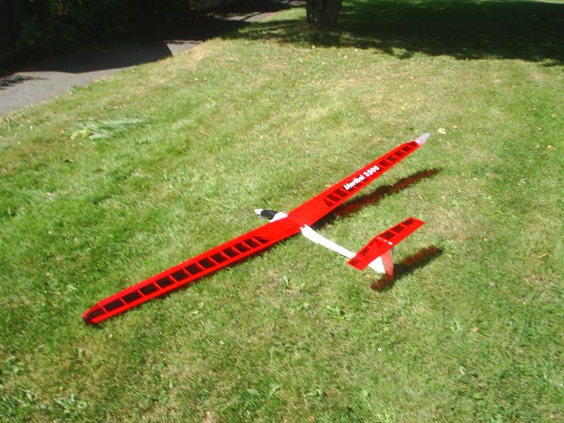

Daar komt er weer een :
Vliegtuig
e-zwever
BMI Meribel
span (mm) 2540
auw (vliegklaargewicht) (gr) 1250
categorie T
Motor
Graupner Compact 345Z 7,4V
soort: BLO
1500Kv
gewicht; 105 gr
vertraging: nvt
kwalificatie power B
regelaar (merk,type,max amp) HiModel Professional BL-bec 40 amp
prop (afmeting,merk,soort) 10x6 Graupner CAM folding
Accu
Merk: HiModel
Type 2S1P 20C
capaciteit 2200 mAh
kwalificatie endurance B
Groeten Jan.
