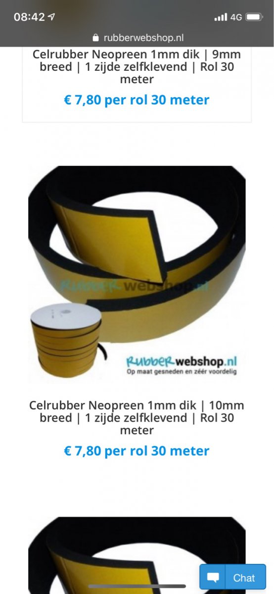

Het kan zijn dat epdm nog beter werkt dat heb ik niet getest maar dit was echt een wereld van verschil!
Ik gebruik cel rubber altijd onder mijn ontvangers e.d. En waar mogelijk tussen de vleugels. Op het werk hebben we het spul in alle dikte maten, zelfs 0,1mm. Die heb ik echter nog niet online kunnen vinden. Maar dat is ideaal voor de vleugel bevestigingen zoals bij mijn DC3.

@Jonkje ik zou best een stuk van dat neopreen tape willen hebben van 0,3 ofzo. Die 1 mm is eigenlijk net te dik voor de kap
