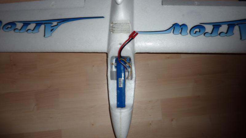

Die 5000mah past er helemaal niet in volgens mij met de maten
145(L) x51(H)x24(b)mm terwijl een 2200mah als maten heeft 102x37x24mm, en het gewicht van een 2200mah is 180gram waarbij het zwaartepunt perfect is , een 5000mah weegt 360gram dan moet er lood op de staart

De 5000 s3 is een zippy van HC. De accu past prima ;) http://www.hobbyking.com/hobbyking/store/uh_viewItem.asp?idProduct=8579
maar je moet wel de stuurstangen niet door het midden laten gaan maar langs de romp. De accu klemt dan precies tussen de servo's. De accu plaats je dan zo dicht mogelijk tegen de vleugel. Tussen de servo's.
De ontvanger en regelaar gaan verder in de romp. Zover mogelijk naar achteren. Vervolgens moest er bij 35 gram lood op de staart.

In vliegeigenschappen merk je weinig van het extra gewicht. Voordeel van het extra gewicht is dat als er meer wind staat je minder last van de wind hebt. Zo komt het dat ik met windkracht 4 prima kon rond vliegen en ook veilig geland ben.
Voordat ik besloot de "zware" accu mee te nemen heb ik wat onderzoek gedaan. Mijn CF had toen al zeker 100 gram lijn aan boord. Zonder dat dit de vlieg eigenschappen erg beinvloeden. Ik vloog regelmatig 45 minuten zonder termiek. Op RC-groups had ik gezien dat iemand 1 kg extra met zijn CF meenam. Dit was een oude digitale camera model koelkast welke op de vleugel stond met op de vleugel een extra accu.
Rekening houden dat arrow een langer vleugel heeft. Verwacht ik dat het extra gewicht geen probleem zou zijn. De testvlucht was gedaan door een ervaren vlieger. Deze vond het model prima vliegen. Hierna hebben verschillende andere mensen ook met het model gevlogen en ze vonden de arrow heel prettig.
Wat betreft de vliegtijd zonde thermiek zit de maximale vliegtuig op 1.43.30. Wel denk ik dat een 4400 s3 tot een nog langer vliegtijd zal leiden. Omdat er dan geen lood op de staart nodig is.

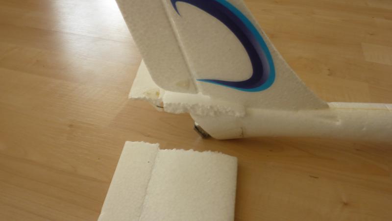

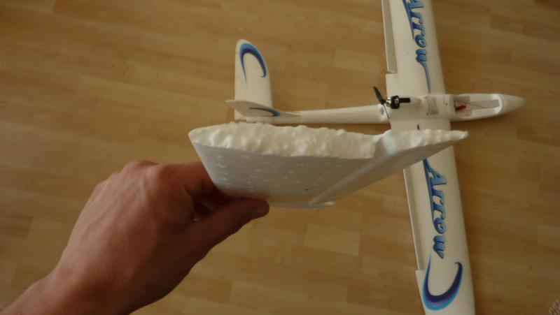

Overigens is je tip om het stabilo te verstevigen met een koolstofstaaf een hele goede.... Afgelopen zondag brak het stabilo af net naast het richtingsroer af. Ik vloog met half gas op 3 meter hoogte een 8 figuur. Toen het model de acht uitvloog brak het stabilo. Het stabilo bleef een fractie van een second vast zitten aan het hoogte roer. Hierdoor ontstond een heel groot hoogte roer welke de kist omhoog duwde. Dit resulteerde onmiddellijk tot een stall. Waarna het model op de grond crashed. Door de geringe hoogte kon het model geen momentum opbouwen en had het model afgezien van het gebroken hoogte roer geen schade.
Overigens is je tip om het stabilo te verstevigen met een koolstofstaaf een hele goede.... model afgezien van het gebroken hoogte roer geen schade.
nou ok de schade viel dus mee ....

Hierbij nog een foto van de breuk van het stabilo.
De breuk is volgens mij ontstaan bij het roer ontstaan en daarna verder gescheurd. Dit is omdat de breuk eerst bijna hele maal recht loopt. Tevens zitten er bij de kant van het roer verschillende verschillende haar scheurtjes. De scheurtjes lopen parallel aan de korrel van schuim maar zijn niet door gescheurd. Het was gewoon een kwestie van tijd dat het stabilo zou breken. Aan de schade is ook te zien dat het roer als laatste braak. Bij het hoorntje is het roer gescheurd.
Ja praktisch een rechte breuk, en dat met een 8 maken snap ik niet,
het kan ook zijn dat daar al een scheurtje gezeten heeft
maar goed weer gerepareerd, met CA medium neem ik aan

Ik denk dat het hoogte roer gebroken is door dat een haar scheurtje gebroken is. Het gevolgen figuur en de hoeveelheid gas had ik er bij gezet om aan te geven dat het roer gebroken was onder een normale belasting.
