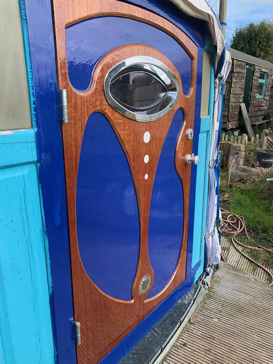

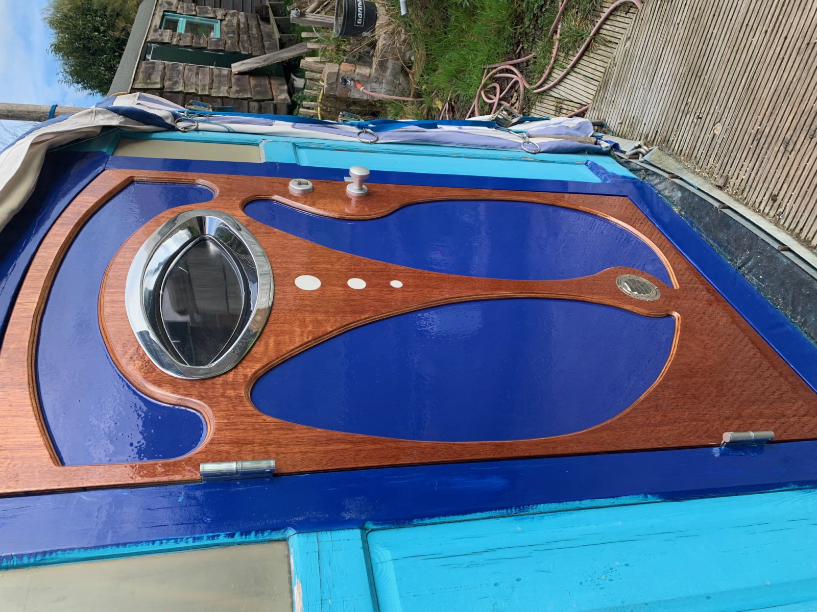

Het heeft ff geduurd maar mijn nieuwe deur is af... okay de toplaag moet nog gepolijst worden maar dit exemplaar is 50%hout en 50%epoxy met UV protectie.... waterdichter dan dit wordt het 'm niet!
(ja het kozijn moet ook aandacht, maar paddestoelen in je deur is een prio hoger)

Wat je een prioriteit noemt, de ondersteek heb je laten zitten.
En is dit nu de fameuze staldeur?

Tja de Mongoolse B kwaliteit wat meestal Russische D kwaliteit is of de Chinese kopie daarvan heeft het toch 11 jaar volgehouden.... maar ja zij kennen niet of nauwelijks regen.
Mooie deur. Echt.
De keuze voor het gebruik van multiplex is begrijpelijk en wel zo makkelijk maar laat het niet zien. Dekkend in kleur (dus niet transparant) naar keuze aflakken.
Bij een voordeur zitten normaal de scharnieren aan de binnenzijde.
Niet praktisch bij het naar buiten vluchten, dus een goede keuze om ze aan de buitenzijde te plaatsen.
Maar kies dan een fatsoenlijk (uiterlijk passend) paar scharnieren.
Hetzelfde geld overigens voor de rest van het beslag.
Hoezo aluminium knop en schild?
En als je dan al vind dat je een cilinder nodig hebt om ongenode gasten buiten te houden, zorg er dan voor dat deze niet "uitsteekt".
Met een tang breek je de cilinder en ben je makkelijk binnen :)
Kort ja, ja, budget?, ja, ja,
rvs was niet te betalen.... was 180 euri meer, best zo
