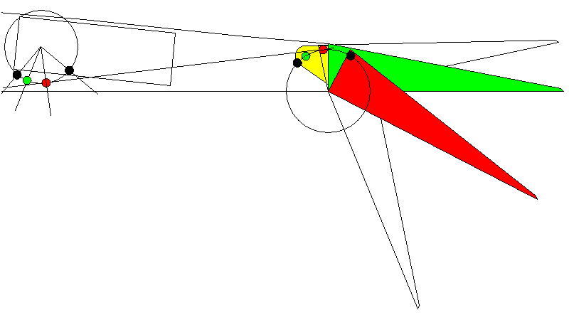

Waarom zou je de servo zo de flap aan laten sturen:
En niet gewoon rudderhorn aan de onderzijde, zodat je niet door de bovenkant van je vleugel hoeft te boren/zagen?
Aerodynamisch mooier, en geen spullen die kunnen blijven haken achter het gras in de landing.
Ik stel mijn flap aansturing zo af dat de servo en hevel armpjes optimaal benut worden.
Eerst bepaal ik wat de uiterste standen van de flap moeten worden.
Dan bepaal ik de stand hier precies tussen in, de rode stand.
Op de draaicirkels van servo en hevel bepaal ik dan de plek waar het draaipunt moet zitten bij die halverwege stand.
De hoek die de lijn van dit draaipunt tot het draaipunt van servo maakt met de stuurstang wordt een rechte hoek. De rode punten.
Ik zet de servo electrisch in het midden, 1.5 msec. Dan monteer ik het servo armpje zo dat de hoek overeenkomt met die rode punt.
Je ziet dat wanneer het roer neutraal staat, groen, de servo niet neutraal staat.
Dit is ook van toepassing bij RDH systemen.
Bij een aansturing aan de bovenzijde is de werkwijze gelijk maar je moet dan even zelf een plaatje maken met alle hoeken.
Met deze instellingen gebruik je de gehele servoweg, en de effectieve hevelarm is optimaal.
Bij een conventioneel (niet RDS) rolroer werk ik het zelfde alleen is dan omdat de uitslag naar boven groter is de 'rode' stand wat naar boven.
Wat jij hier beschrijft is een zgn. mechanische differentiatie. Dat werkt in principe goed. Je krijgt de gewenste assymmetrische uitslagen. Maar er zit ook een nadeel aan: de resolutie en kracht van de uitslag wordt ook assymmetrisch. Die paar mm uitslag naar boven kent evenveel stapjes als de uitslag naar beneden (verondersteld dat je de gewenste differentiatie volledig mechasch hebt kunnen realiseren). Dat die 3-4 mm naar boven een hogere resolutie krijgt lijkt me idd. wenselijk. Maar, stel even 256 stapjes naar boven en 256 naar beneden, stel de uitslagen voor het gemak even op 4 mm omhoog en 40 mm naar beneden. Dan wordt 1 stap omhoog 4/256 mm (0,0156), en 1 stap omlaag 0,156 mm (ik veronderstel even lineaire beweging, verwaarloos het sinus-effect).
Dit zorgt er ook voor dat de beschikbare kracht voor een uitslag naar beneden 10x kleiner is dan voor de uitslag omhoog. Terwijl ik dat eerder andersom zou wensen.
Mijn suggestie: het servo-midden elektronisch verplaatsen (zonder verandering van de einpunten) betekent dat de resolutie naar boven en beneden gelijk blijft, en de beschikbare kracht ook.
Waarschijnlijk is een combinatie van beide de beste oplossing. Want bij uitslag omhoog vlieg je meestal sneller, en is dus iets meer kracht en resolutie gewenst om flutter te voorkomen.

Misschien is het je niet duidelijk dat bij de neutraalstand van het zender signaal, 1.5 msec dus, het roer in de rode gedeeltelijk naar beneden uitgeslagen positie staat, midden tussen de uiterste standen van zowel het roer als de servo. Van daaruit gaan de uitslagen symmetrisch omhoog en omlaag.
De door mij geschetste methode levert geen merkbare differentiatie.
Doordat de arm en de uitslag van servo en roer vrijwel gelijk zijn bij een flap, is met deze geometrie de overbrenging ook vrijwel lineair.
Wanneer je dit met de hand of in matlab uitzet zul je dit merken, maar ook op het plaatje zie je dat de afstanden tussen de overeenkomstige zwarte rode en groene punten in de richtng van de stootstang vrijwel gelijk zijn.
De geschetste metode levert een constante en optimale overbrenging.

@ Rick, bedankt voor je uitgebreide antwoord.
De truuk is dus, als ik het goed begrijp:
uiterste stand boven
uiterste stand beneden
Middenstand voor servo en flap: hoeken tussen de stootstang en hevels 90°.
Electronisch de servo daarna op flapneutraal stellen.
Idd. dat was me niet duidelijk.
Maar dat betekent dat jij dus moet trimmen (de middenstand van de servo moet aanpassen) om het roer neutraal te zetten. Dan doe je toch precies hetzelfde als wat ik beschreef? :confused: :rolleyes: :D
Het is wat je trimmen noemt. :twisted: :rolleyes::D
Ik zorg ervoor dat het roer neutraal staat (groen) met de flap knuppel helemaal omhoog en beneden staat met de flapknuppel omlaag.
Ik zorg ervoor dat ik bij flap omhoog (neutraal dus) nog niet aan het uiterste van de servoweg (lees: ook pulslengte) zodat ik nog wat rol en snapflap bij kan mixen.
In de onderste stand heb ik geen speelruimte meer zodat de flap bij rolmixing niet te ver door gaat.
Al de stuur en mix functies zijn lineair tot dat ik eventueel electronisch differentiaal of andere a-symmetrie inbreng.
Ik gebruik de monitor en andere visualisatie op mijn MPX RoyalPro uitbundig om te checken of ik alle bereiken goed, dus vrijwel vol, gebruik.
Rick
Trimmen, (what's in a name) is het verstellen van de midden- of neutraalstand van 1 (of meer) servo('s). Dat is, wat jij en ik, in heeeeel verschillende bewoordingen beschreven. Toch? :confused: :rolleyes: :D ;)
Zonder in woordspelletjes te verzanden klopt de definitie, waarbij nog kan worden onderscheiden of de eindstanden meelopen met de trim of niet.
Maar in mijn opzet gebruik ik de trim niet om de neutraalstand of middenstand van de servo aan te passen.
Ik gebruik hooguit een klein beetje trim om de neutraalstand van de flap aan te passen bij vol flap up. Dit full flap up is niet de servo middenstand maar ligt vrij dicht bij de servo eindstand in de richting van up.
