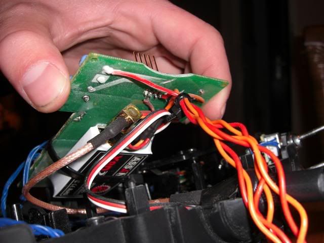

Op de print heb ik 2 baantjes door gekrast
Van de plus en de puls daar tussen zit een schakelaar.
Dus ik schakel de puls en de plus.
De min kan zo rechtstreeks op de print.
Hoi Jan
Nee als je assan gebruikt brand het blauwe lampje niet meer.
Dit komt door dat je Fasst hebt uit geschakeld.
Schakel je fasst weer in dan brand die uiteraard weer.
Zender ondersteboven op tafel, antenne naar boven. De printpennen zijn nu van links naar rechts±
1 = signaal, 2 = plus, 3 = terugmelding; niet gebruiken, 4 = min, 5 = antenne; niet gebruiken.
Groeten Wim
Hoi Jan
Het zou kunnen dat de assan /Futaba module
Wel een terug koppeling heeft .
Zal er is naar op zoek gaan voor je.
Maar zo als dit er nu in zit zal dat niet gebeuren.
Ik haal namelijk de spanning van de fasst module af.
Maar verder zie ik er geen probleem als het blauwe lampje niet aan is.
Zo weet ik dat fasst uit staat.
En als het groene lampje brand is assan aan.
Het zou natuurlijk mooier zijn als het blauwe lampje dan groen werd.
Groeten Wim

Ik bouw later mijn mc22 om ,maar dan gaat de 35mhz er helemaal uit .
Geen probleem dan om een plek te vinden voor de 2,4 gig module.
De ontvanger die je wilde kopen is prima ,de lange antenne is coax met aan het eind 3cm antenne.
je kan deze dus beter plaatsen in modellen waar hij eventueel afgeschermd kan worden.
ps het is een 6 kanaals ontv je moet alleen nog een paar pennen er in solderen .
Groeten Wiebe.
Je moet gewoon dit nemen Assan module en dan is het ook in je mc 19 geen probleem
En ja dan kan je ook schakelen tussen 35/40 MHz.
Groeten Wim

Hoi
Ik heb nu 5 zenders omgebouwd naar assan waar onder ook de mx12 .
En allemaal met de X8D 2.4GHz trainer haven X8-hack-module (PPM Only)
Werken allemaal perfect.
En waar van 2 schakelbaar tussen 35 en 2.4
Groeten Wim
