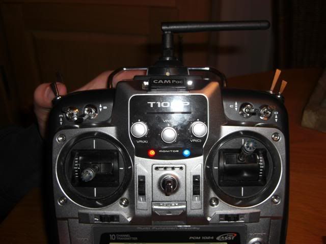

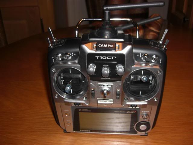

Hallo
Zo in de ff10 zit nu Assan 2.4 en Fasst 2.4.
Assan module zit in de zender en Fasst module achter op.
Net onder de antenne zit de schakelaar om te kunnen schakelen tussen assan en fasst.
Net boven de Campac zit het binding lampje van assan
Hier zie je de schakelaar om te kunnen switchen tussen assan en fasst
Groeten Wim
@ Wim,
heb je een schema of foto's van de aansluitingen? ik heb ook dezelfde plannen voor mijn t10. Heb je op de print de sporen doorgekrast en naar een schakelaar gebracht of hoe werkt dit?
