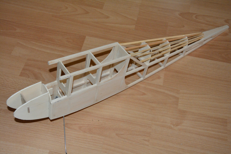

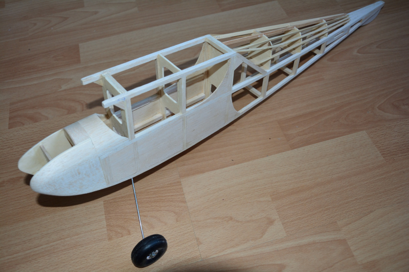

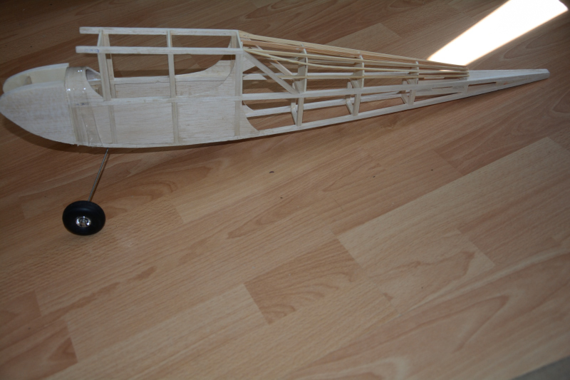

Vanmiddag nog wat kunnen bouwen. Het gaat langaam vooruit. Het kost toch veel meer tijd dan je verwacht.
Poeh, wat was het warm vandaag. Toch nog iets aan de rompneus gedaan.

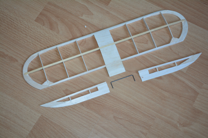

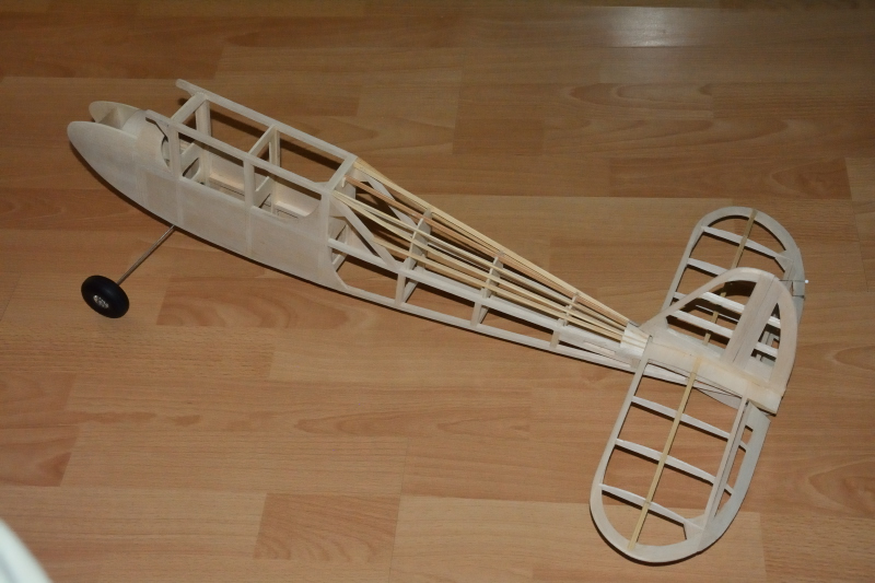

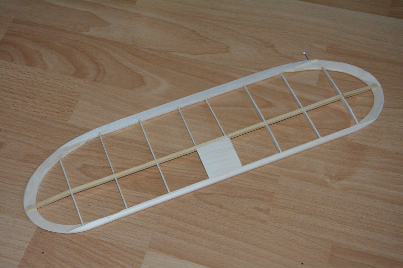

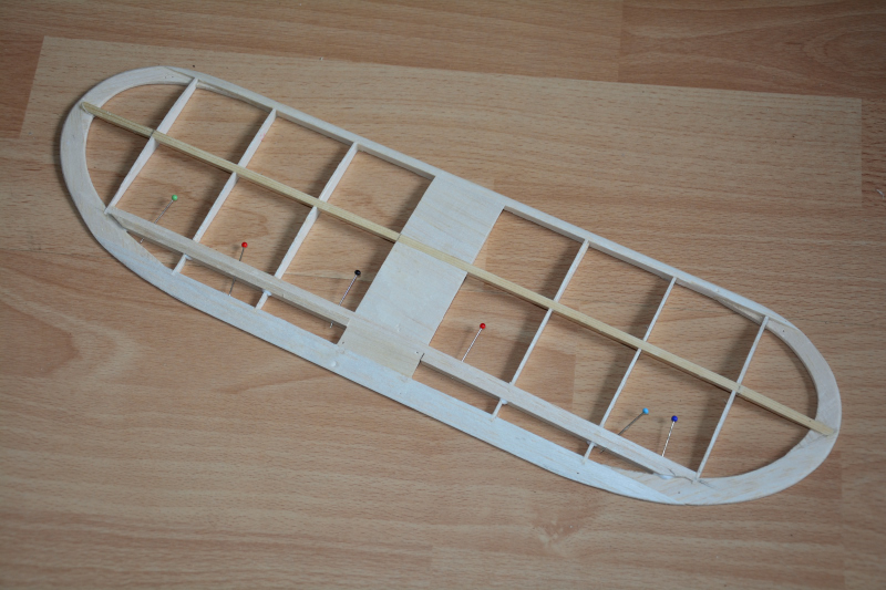

Het stabilo in opbouw. Tot zover is alles nog origineel. Maar er zijn twee belangrijke aanpassingen nodig. Oorspronkelijk wordt het stabilo samen met het kielvlak met elastieken bevestigd. Omdat daar stuurvlakken in komen is dit niet vol te houden. Kleine verschillen in de positie van stabilo en kielvlak leiden tot verandering in de middenpositie van de stuurvlakken. Het stabilo wordt nu op de romp gelijmd. Daarvoor zijn aanpassingen nodig op de plaats waar de verlijming plaats vindt.
Er moet ook nog een hoogteroer worden gemaakt. Hiervoor wordt in een later stadium een twee lijsten in het stabilo aangebracht waarop de deling van het stabilo en het hoogteroer zal plaats vinden. Dit wordt de klus voor de komende dagen. Klinkt nogal ingewikkeld, maar de foto's zullen veel verklaren.

De hoogteroeren zijn van het stabilo verwijderd en afgewerkt. De twee hoogteroeren worden met een U-vormig gebogen stukje verenstaal met elkaar verbonden. De volgende uitdaging is het kielvlak.

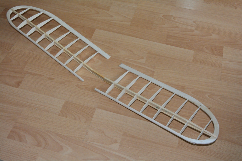

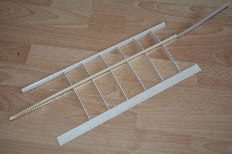

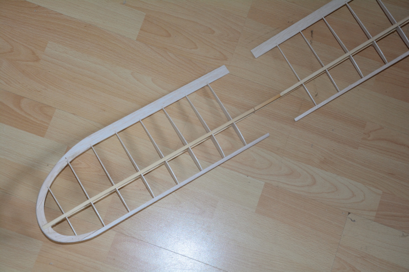

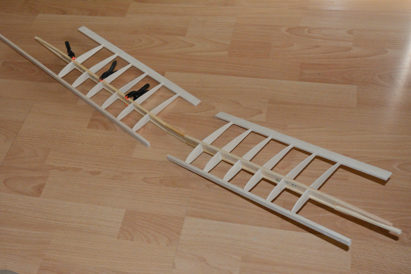

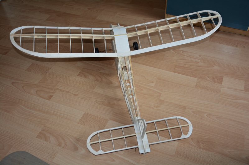

De eerste vleugelhelft is in aanbouw! de constructie is erg eenvoudig. Ribben, een voor- en achterlijst, twee vuren hoofdliggers met daartussen webbing. Het triplex middendeel is al in deze vleugelhelft verlijmd. Zo wordt de tweede vleugelhelft direct aan de eerste gebouwd. Met dit soort afmetingen is dat goed te doen, zonder dat het onhandelbaar groot wordt.

Eèn vleugeltip aangebracht. Dit kost erg veel tijd. omdat je de volgende stap pas kunt zetten als de witte houtlijm is gedroogd.
Gisteren en vandaag de tweede vleugeltip onder handen genomen. Morgen, als alle lijm goed droog is de tip in de juiste vorm schuren. Dan rest alleen nog het vleugelmiddendeel. Het werk schiet op. Het begint op een vliegtuig te lijken.
