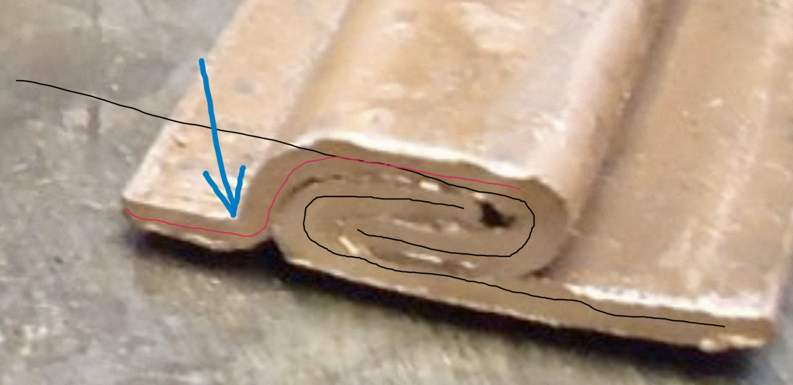

Mijn bedoeling van dit draadje lees je hier,maar als jullie als ervaren modelbouwers,zeker op de juiste bouw van modelstoomketels wat kom je dan eigenlijk doen.alleen waarschuw ik jullie om met zeer gevaarlijke spelletjes bezig zijn...wat jullie vertellen over het korte bochtjes buigen met een lood vulling dat klopt helemaal,alleen als het ondeskundig gebeurd kunnen daardoor zeer ernstige ongelukken gebeuren,of hebben jullie daar nog nooit van gehoord.Hetzelfde kan gebeuren met het ondeskundig centrifugaal gieten..waar zijn jullie mee bezig...kennen jullie te smelttemperaturen van lood....zamak....aluminium----koper ,hier zijn echt echt echt heel veel ongelukken door gebeurt,op zijn minst kan het je ogen kosten,maar je gezicht wordt ook niet mooier mee,wel ga je dan misschien wel lijken op een beroemde autocoureur Niki Lauda....dus ga mij niet waarschuwen over het maken met eenvoudig gereedschap van een fels verbinding,deze kun je trouwens ook voor meerdere verbindingen gebruiken....bekijk ook op blz.#58 het lokomotiefje,blz. #61 SJAN miniatuur stoommachine blz.#109 tekening hulpgereedschap,misschien doet het pijn voor jullie om dit weer te aanschouwen
