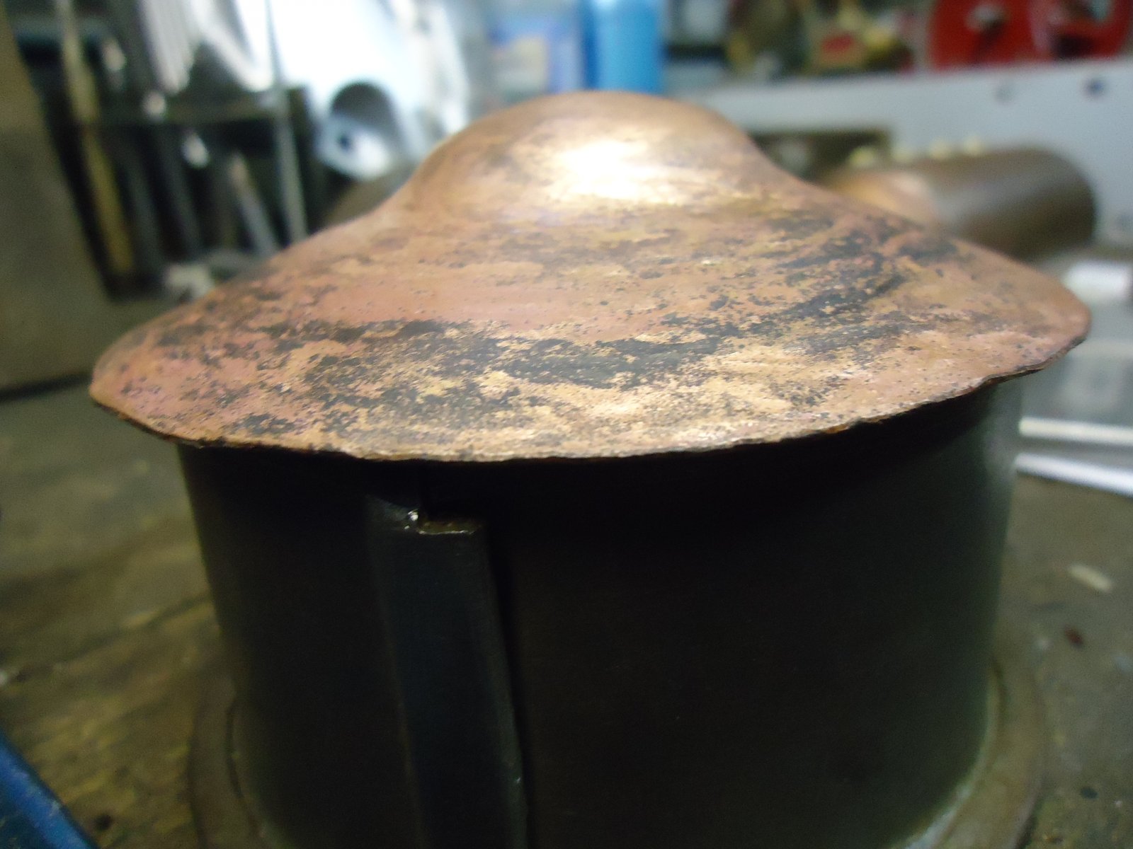

Hoe maak je zonder gebruik te maken van een draaibank bijvoorbeeld een dom voor een modelstoomketeltje,heel leerzaam voor de beginnende (jeugdige) modelbouwer!
Een beginnend stoomketelbouwer kiest een ketel zonder dom!

Waar slaat deze reactie op? Dit raakt kant nog wal! Fanaat geeft uitleg hoe je koper kunt forceren en kom je met zo'n gefrustreerde reactie. Waarom mag die man niet uitleggen hoe je bv. een dom kunt forceren Baggeraar?

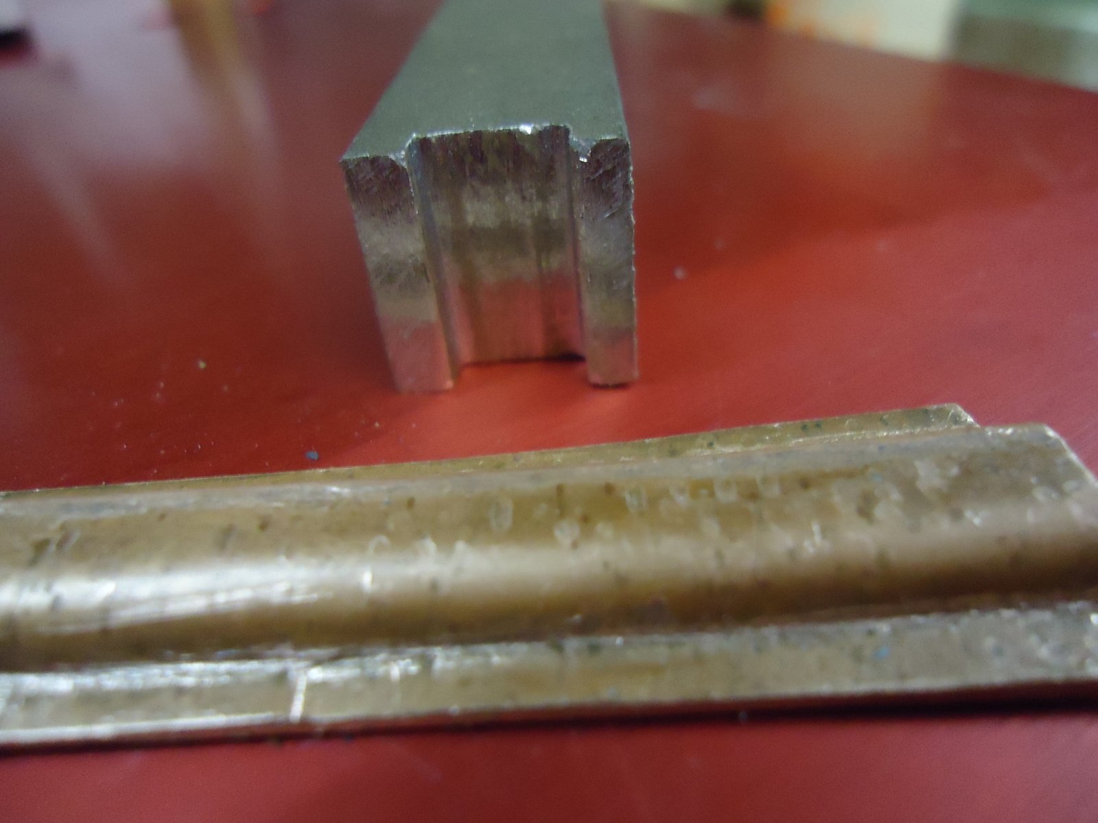

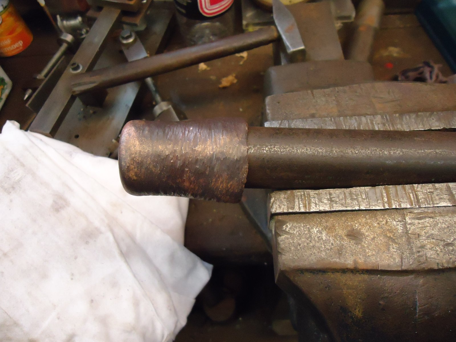

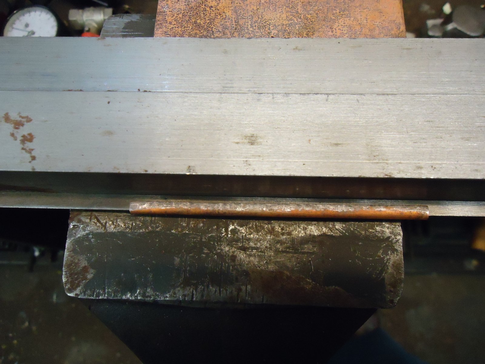

Hoe je een veilig en eenvoudig stoomketeltje kunt maken voor een maximale druk van 2,5 atm.

19 mei 2015 en 7 dec 2017schreef ik al het volgende.
Ik herhaal het, want dhr F blijft maar doordrammen dat zolang je maar onder de 2.5 bar blijft er niets aan de hand is.

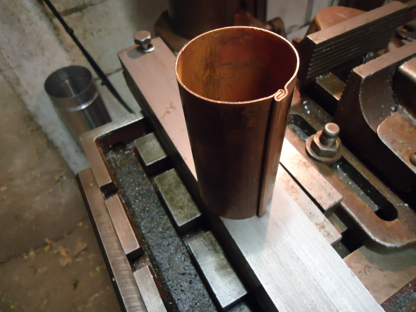

Hierna volgt het commentaar van een modelketel keur”meester”, die ik vroeg om zijn mening over de felsnaad van Fanaat.
19 mei 2015:
Geachte heer Baggeraar,
Als deze bouwer claimt alle regels te kennen, dan moet hij mij toch maar eens aanwijzen waar hij in de voorschriften gevonden heeft dat een dergelijke verbinding in de ketelbouw mag, tenzij hij een frisdrank- of bierblikje ook onder die categorie schaart.
U schrijft niet wat de inhoud van deze ketel wordt. Als die kleiner is dan 2 liter, dan valt hij niet onder de PED en is de druk daarbij <3 bar, zoals kennelijk in het onderhavige geval, dan zullen verenigingen over het algemeen ook geen keuring verlangen. Dat wil echter niet zeggen dat een bouwer dan maar alles kan doen. Natuurlijk mag hij experimenteren, maar als de ketel gekeurd moet worden zal hij geen enkele inspecteur vinden die een ketel met dergelijke verbindingen keurt.
Bij het koud vervormen van koper kunnen, en dan zeker bij zulke scherpe hoeken, kunnen haarscheuren ontstaan die het materiaal verzwakken. Bovendien wordt de felsnaad niet in één keer gevormd, maar stukje na stukje (afhankelijk va de breedte van het felsijzer) hetgeen grote spanningen in het materiaal zal geven en extra haarscheurtjes. Of dat dan bij het solderen met zilver allemaal weer goed komt, moet je maar afwachten. Ik geen van de handboeken voor het bouwen van modelstoomketels ben ik een dergelijke naad tegengekomen.
Zie ook het Handboek Modelstoomketels par. 4.2.1.4 fig. 4b: De “gejoggeldenaad, alhoewel niet geheel vergelijkbaar met de felsnaad, is niet toegestaan omdat ook hier grote spanningen in op kunnen treden.
Kortom: niet doen
Ten overvloede wijs ik er nog maar eens op dat het in zijn eigen belang is vóór aanvang van de bouw contact op te nemen met een inspecteur van de SGH of NVM indien de ketel onder het keuringsregiem van de SGH en NVM valt. Doet hij dit niet en begint te bouwen zonder een inspecteur geraadpleegd te hebben, dan komt hij van een koude kermis thuis: de inspecteur zal keuring van de ketel in dat geval weigeren.
Met vriendelijke groet,
W.M.

Natuurlijk kun je het beste het keteltje met zilver solderen maar met tin 50/50 of 40/60 mag ook!
Wat ben je toch een eigenwijs stuk vreten.
Je gaat toch ook niet tegen iemand die een barbecue aan het opstoken is zeggen dat hij gerust wat spiritus mag bijgieten als het vuur al brandt?
Modelstoomketels soldeer je niet met tin.
Dat is voor waterleidingen.
Boven de 90˚ Celsius gaat tin zijn sterkte al verliezen.
Stop nu toch met die onzin te verkondigen.
Een modelstoomketel mag je niet met tin solderen.
Dat is vele keren eerder tegen jou ook al verteld, maar het lijkt echt niet door te dringen.
Zoek het zelf maar op als je me weer eens niet gelooft, ik doe het niet nog een keer.
