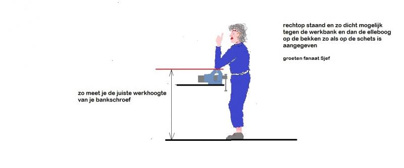

Sjef, sorry dat ik toch een vraag stel, maar heb je een vuistregel hiervoor?
Is dat bijvoorbeeld "hand tegen je kin, bovenarm recht naar beneden en dan elleboog op de bekken" of "drie vingers onder je navel" ?
Ik weet niet hoe een ander het doet. maar ik heb de hoogte van de bekken van de bankschroef het liefst rond de 5 cm onder de hoogte van mijn elleboog als ik rechtop sta met los hangende armen.
Op die manier blijft mijn onderarm "ongeveer" horizontaal bij vijlen, zagen en aanverwante.
Met een normale bankschroef komt dat voor mij uit op een werkbankhoogte ongeveer ter hoogte van de broekband.
Vind ik het prettigst want het is ook een prettige hoogte om zware objecten (motorfiets-blok) nog een beetje makkelijk op de werkbank te tillen, maar kan goed zijn dat anderen ook andere voorkeuren hebben.
Maar ja, heel erg sappel maak ik me er ook niet om: ik ben maar een klein menneke, en op school, aan boord en op andere werkplekken, tsja, daar is de werkbank zoals hij is, daar kan ik weinig aan veranderen. En dan moet je er ook mee zien te werken....
Groet, Bert

Helemaal mee eens, maar bij je hobby kan je het natuurlijk wel optimaliseren.
Als ik op een vaardag problemen heb is een griptang en iemand die die tang vasthoud net boven het gras ook beter dan "geen werkbank met bankschroef op de juiste hoogte", maar makkelijk is anders.
Werkbank, draaibank en al het andere speelgoed op een aangepaste werkhoogte is wel het mooiste.
En doe het dan ook gelijk als je het neerzet , anders komt het er vaak niet meer van.

Hoy Remco,
Ook kun je misschien de werkvloer 20 cm. dieper maken,of is dit niks,het was maar een idee!
Als de bankschroef maar op de juiste werkhoogte staat,dat is belangrijker dan de werkhoogte van een draaibank,hoewel deze ook op bedieningshoogte moet staan

Al mijn vijlwerk doe ik zittend op een krukje op wieltjes dat bovendien in hoogte verstelbaar is.
Op die manier kan ik snel van links naar rechts bewegen om te kruisvijlen.
Zwaar werk met de grote bastaard moet uiteraard rechtstaand gebeuren en dan is het van belang dat de bankschroef op de juiste hoogte staat.

Inmiddels heb ik zoveel mogelijkheden gezien op het internet om mechanisch te vijlen :yes:.........dat heet volgens mij "verspanen" :rolleyes: ;) dat als het even kan .......... probeer de machine het werk te laten weg "vijlen" :D.
Maar idd een bankschroef moet op goede werkhoogte staan ...... dat heb ik ook gedaan met het draaibankje en het freeskolommetje . Niets erger dan pijn in de onderrug door een verkeerde houding/hoogte ..........

Het is nog steeds normaal om staande te vijlen en dat geldt zeer zeker voor het bewerken van de staalsoorten, ik heb het wel over het oefenen met platte vijlen van afm. 250x30x6 mm.zoals ik eerder aangaf "zie #19" en niet over het werken met sleutelvijltjes.
Het is inderdaad zo dat met het vijlen van sommige werkstukken behoorlijk veel kracht en uithoudingsvermogen (conditie.) van je wordt gevraagd,maar is daar iets mis mee,in zekere zin is het dan ook een soort sport,maar dan in de modelbouw!
Het is evengoed mogelijk,dat de beginnende (jongere.) modelbouwer,zonder een freesbank maar alleen een draaibank de mooiste werkstukken gaat maken.
Nu wil ik niet brutaal zijn Dirk, maar toch zou ik graag je leeftijd willen weten?
Groeten fanaat Sjef.
Tuurlijk mag je dat weten , 58 jaar en mijn knieën en rug zijn helemaal versleten na meer dan 40 jaar te werken in een garage.
Trouwens frezen doe ik ook op mijn draaistoeltje, alleen draaien , dat doe ik rechtstaand.
Het vijlen is niet altijd met sleutelvijltjes maar meestal met zoete of half zoete vijltjes van ongeveer 15 cm.
Om rechtstaand te werken is mijn werkbank trouwens te laag.

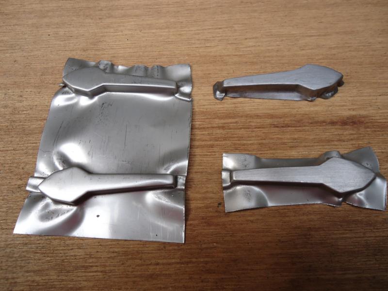

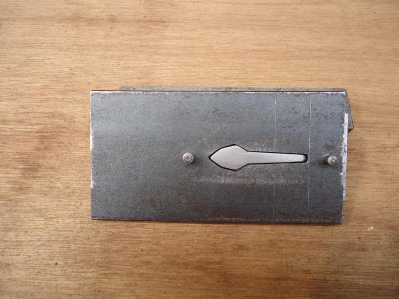

Dit matrijsje is puur vijlwerk,op deze manier kunnen diverse kleine vormen van 0,4 mm. dik materiaal gemaakt worden,geen speciaal stempelstaal nodig en gewoon tussen de bankschroef persen,hier ga ik wel vanuit dat de maker wel in het bezit is van een tafelboormachine!
