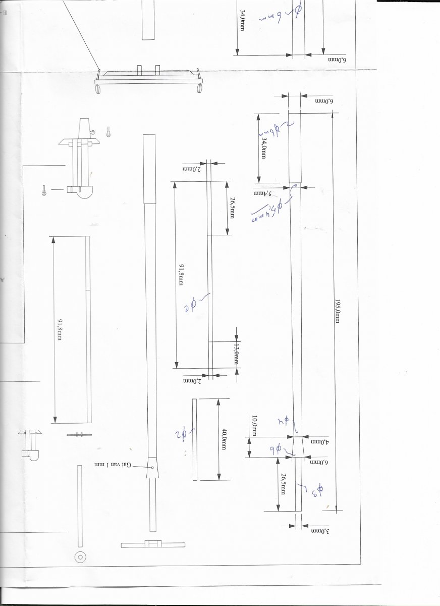

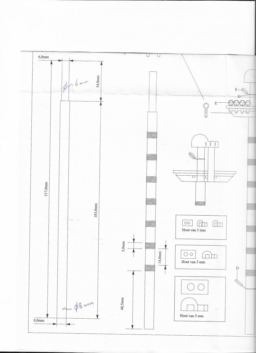

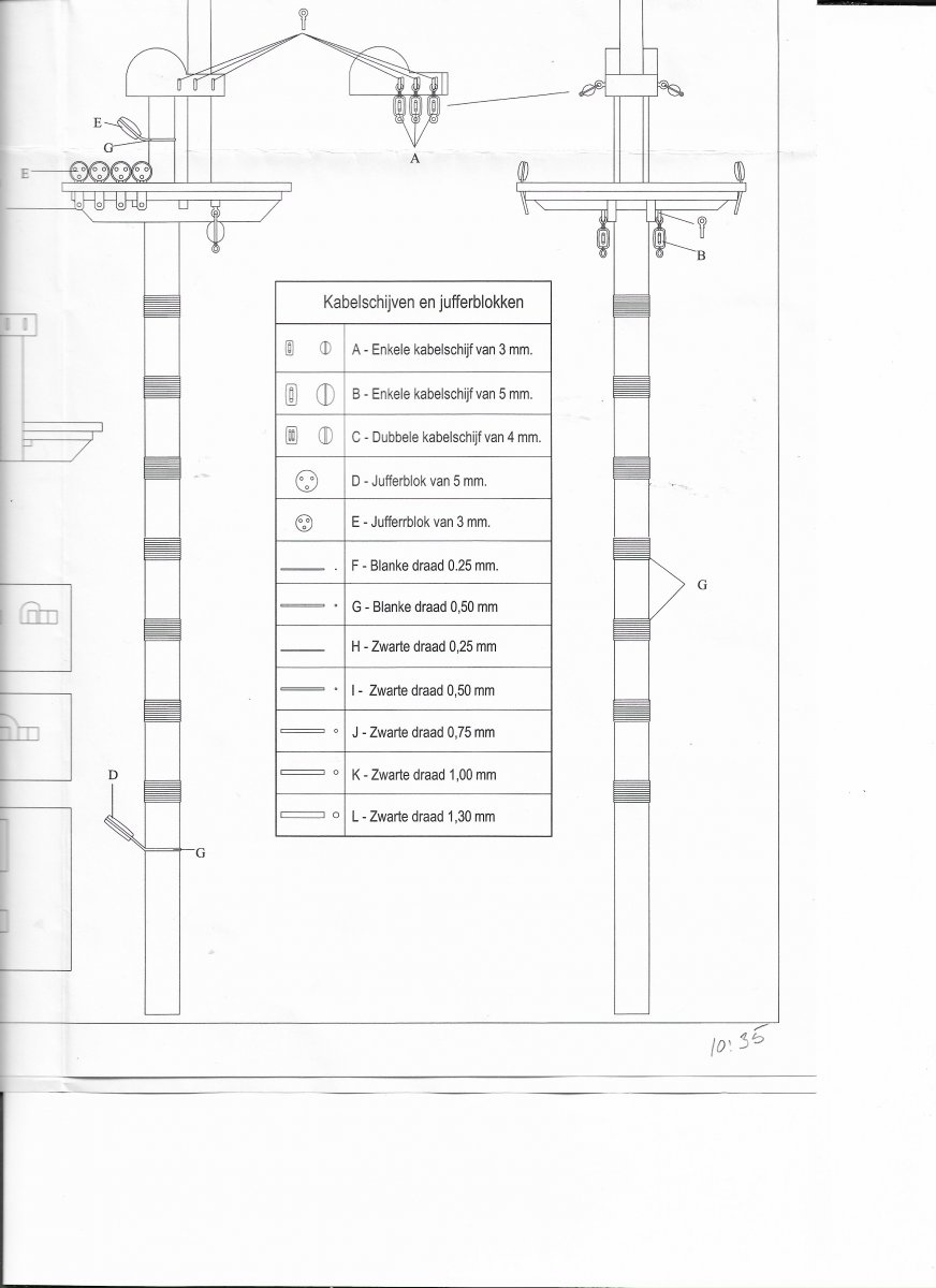

Goedemorgen Christl,
Ik heb de tekening van de fokkemast in gescand (in vier delen) Ik hoop dat je er iets mee kunt.
Van boven naar beneden:
Links Boven, Links Onder, Rechts boven en rechts onder
Met wat print en plakwerk moet je er nu uit kunnen komen volgens mij
Veel succes met je verdere bouw van dit aardige scheepje en als je nog vragen hebt dan hoor ik het graag.
Je mag hier ook wel een of meerdere foto's posten hoor, altijd leuk
Groetjen
Koos
