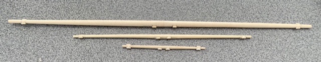

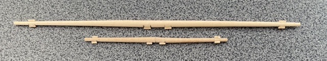

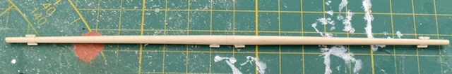

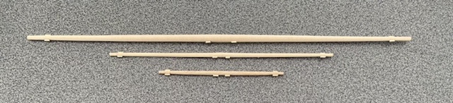

De laatste paar dagen tussen de overige verplichtingen door de ra’s gemaakt als eerste de vier voor de bezaanmast compleet met de benodigde klampen.
De latijnra van rondhout 5mm, aan de nokken 2,5mm
De bezaanra rond 4 mm en 2mm aan de nokken
De marsra van 3 naar 1,5mm
de bramra van 2 naar 1,5mm

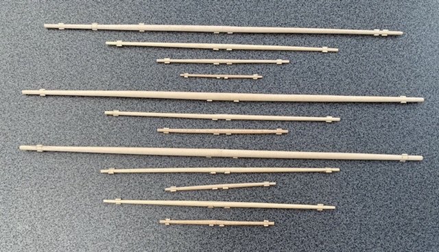

En de complete serie voor de bezaanmast:

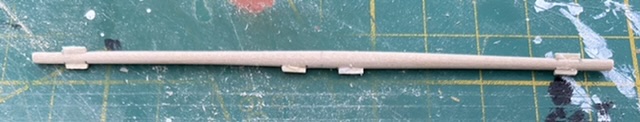

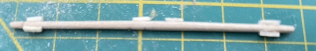

De toegepaste klampen (latje 1x1mm) worden nog iets subtieler gevijld en geschuurd.

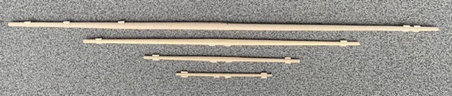

De volgende ra’s zijn de drie voor de grote mast;
En drie voor de fokkemast:
Als laatste de twee voor de boegspriet:
En de complete serie op een rij:

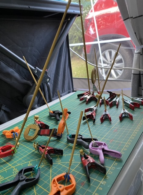

Nadat de lijm goed droog was werden ze licht geschuurd en voor de eerste keer geschilderd:
Die kunnen nu lekker drogen zodat we morgen weer verder kunnen

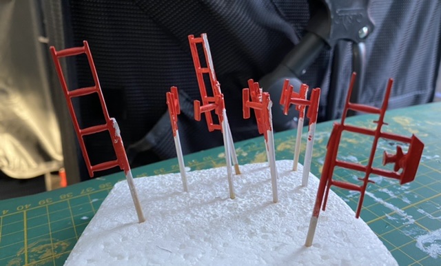

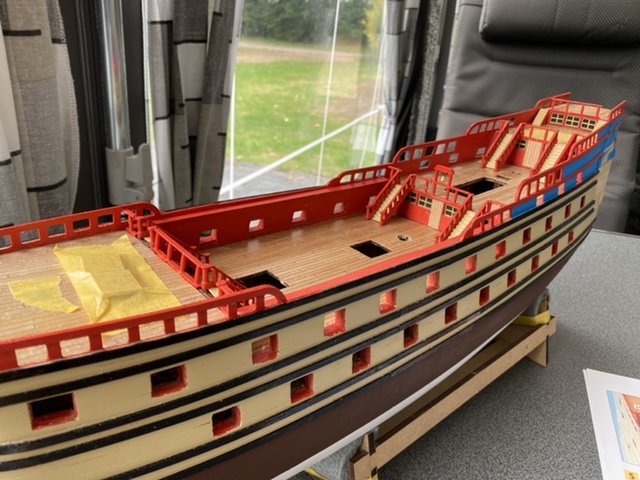

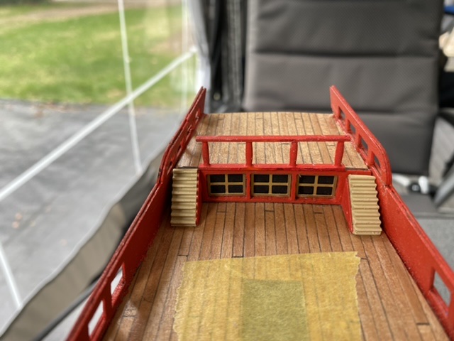

Maar goed we zijn weer wat stapjes verder gekomen in de laatste paar dagen, als eerste nog diverse relingen, die op de randen van de dekken tussen en naast de trappen komen, ontvet geprimerd en rood gelakt:

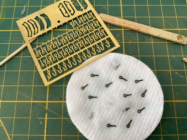

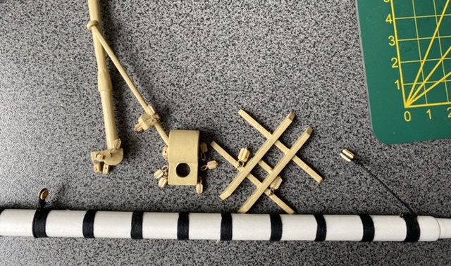

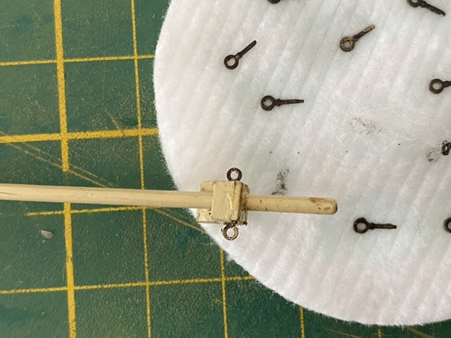

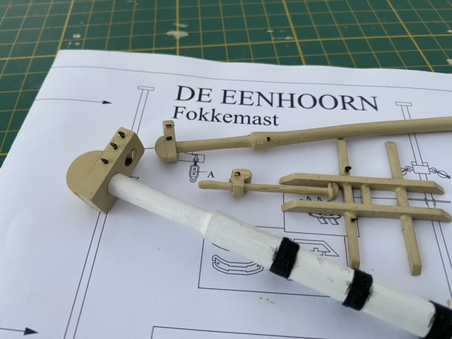

Tussen deze werkzaamheden door een dertigtal oogboutjes uit het raster gehaald, ontvet en gezwart:
Opmerkelijk hierbij is dat de bijgeleverde oogpinnetjes plat zijn, anders dan gewoonlijk, maar ja dat is een keertje wat anders ;)

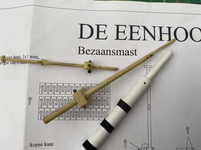

Deze pinnetjes werden in de drie ezelshoofden, de ondermast en in de zalingen van de grote mast gelijmd:
Hierna het schilderwerk nog wat nagelopen en waar nodig bijgewerkt.

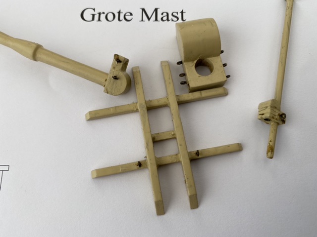

Hetzelfde voor de fokkemast, alleen hier geen oogje in de ondermast maar in de marssteng:
Het lijkt niet veel maar het was toch weer een hoop geprul :)

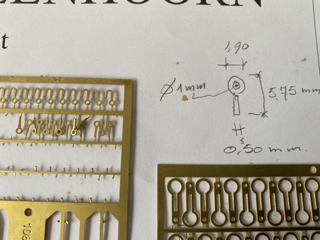

Die oogjes zien er goed uit, en de rest natuurlijk ook maar wat zijn de afmetingen van die oogjes ?
Zijn deze los te bestellen of komen ze met de bouw doos ?

Op bijgaande foto heb ik de maten in mm erbij staan Boris:
Deze zitten in bijgeleverde messing frames, net als de messing oogjes voor rond de jufferblokken en door de marsen, rechtsonder op de foto
Ook zitten er in het linker frame diverse kleine haakjes voor de putting ijzers

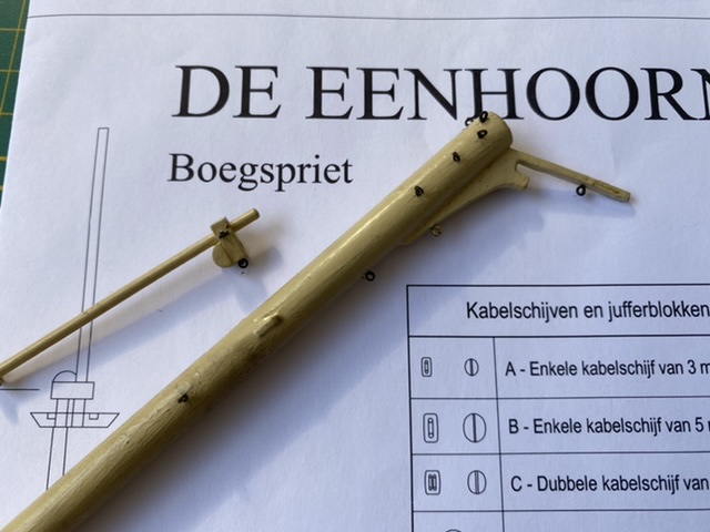

De laatste dagen nog wel de resterende oogjes in de bezaanmast en de boegspriet aangebracht:

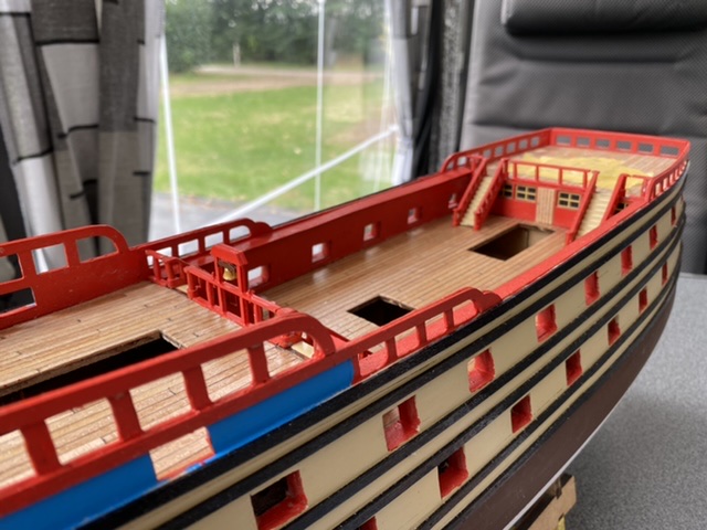

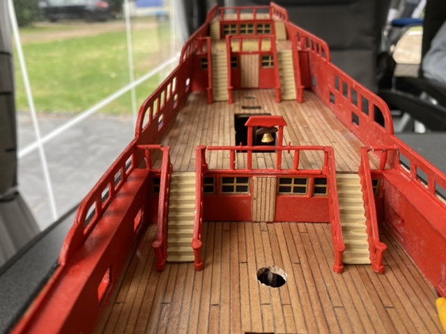

En ook de reeds eerder geverfde trappen en relingen in en op de romp gelijmd:
Zie nu dat de bel wat scheef hangt maar dat laat ik voorlopig zo, ik was al blij dat deze uiteindelijk aan de reling hing……
Nu weer verder met de diverse blokken aan de oogjes hangen, ook weer een hoop geprul maar het vordert gestaag
Gr Koos

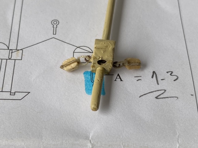

Maar goed vandaag wat met de blokjes gestoeid, als eerste verschillende aan de drie ezelshoofden van de grote mast:
De eerste twee hangen met een lusje aan het ezelshoofd van de bramra…..
Vervolgens werden er 4 aan het ezelshoofd van de marsra, en zes aan het onderste ezelshoofd geknoopt allemaal met een lusje.
Aan de zalingen werden twee 1-5 blokken gehangen, aan de ondermast een 1-5 blok bovenaan en een jufferblok van 3mm onderin voor de bezaanstag:

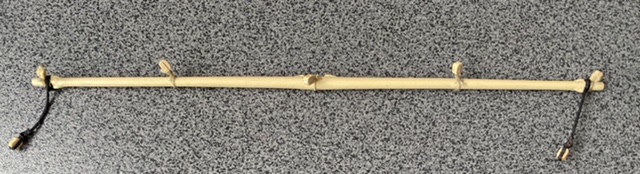

En tot slot werden er vijf stuks 1-3 blokken en twee met een zwart touw aan de marsera van de grote mast geknoopt:
Dit alles was weer goed voor een middagje prutsen ;)

We zijn inmiddels weer thuis, :( de weersvoorspellingen waren van dien aard dat we zondag de tent mooi droog eraf gehaald hebben en gisteren de caravan naar de stalling gebracht hebben.
Einde kampeerseizoen dus :(:( en tevens het (voorlopig) einde van dit verslag.

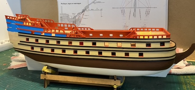

De Eenhoorn is thuis nog even nagelopen:
En op een van de banken geplaatst stofvrij onder een handdoek:
Wachtend tot de volgende gelegenheid om verder te gaan…. nog geen idee wanneer dit plaatsvind, maar dat zien jullie dan wel weer…..
