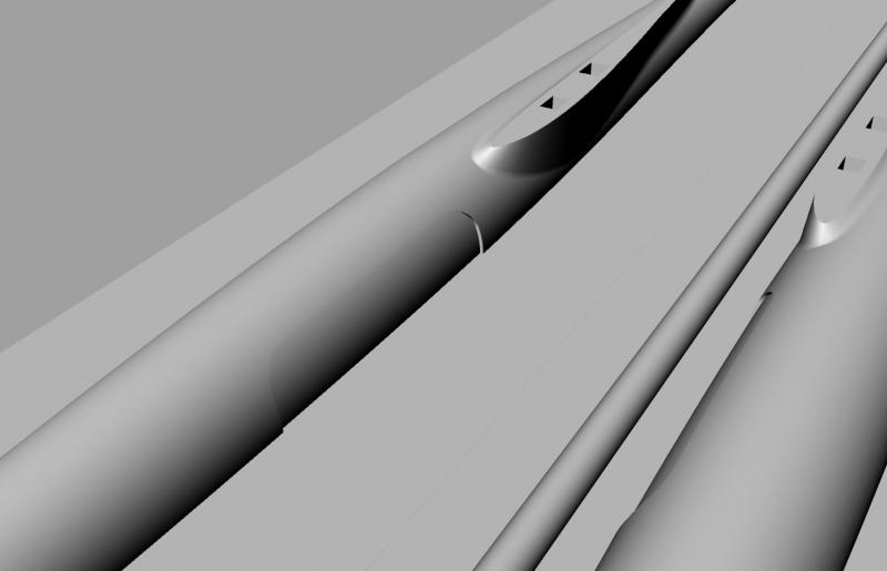

ondanks ik het erg druk heb ben ik toch aan een f5j kist begonnen , ik was gisteren(en nu nog) te ziek om fysieke arbied t eleveren , dus maar achter de pc gewerkt...
romp en vleugel is getekend , staartdelen ben ik nog niet uit welk profiel ze moeten gaan hebben

binnen afzienbare tijd plan ik de positief van de rompmal te gaan frezen maar ik ben op een probleem gebotst ...
ik was van plan het kapje bovenaan de romp te maken maar met de verticale scheiding is dit onmogelijk te frezen.
nu lijkt me een opschuifneus een ideale oplossing (in de neus kan motor, esc en batterij gemonteerd worden )
mij lijkt het erg makkelijk en zo zijn de staartservos en ontvanger en ook ballast heel makkelijk bereikbaar in het andere deel van de romp .
zoals ik het zie heeft het alleen maar voordelen , mis ik iets ? heeft iemand ervaring met zo'n opbouw?

De trend is juist de servo's in de romp en een wat langere neus maar waarom positief frezen heb je niet de mogelijkheid om gelijk een negatieve mal te frezen.
Of je moet het gedeelde zelf met de hand na frezen maak een alu sjabloon van de uitsparing en frees het met een dremel na kost iets meer tijd maar goed ik ben ervan overtuigd dat het meer bij draagt dan een op steekneus.
Ik heb laatst nog een F3J met opsteek neus omgebouwd naar F5J voor iemand maar dat is niet bepaald praktische

robert,
mij lijkt het juist wel praktisch , slechts 1 kabel (esc-ontvanger) moet ingeplugd worden en de neus kan erover ....
de reden dat ik niet negatief kan frezen is dat de vleugel-romp intersectie , erg fijn gedetaileerd is (zie achterlijst) , dit kan ik negatief niet frezen , dat zou met een hele dunne frees moeten gebeuren maar die breken erg snel...
ik vind de neus zo eigelijk al te lang maarja , je moet wel alles kwijt kunnen , gecentreerde massa bevorderd het bochtengedrag aanzienlijk

Ik heb geen ervaring met het bouwen van rompen met een opschuifneus. De ambitie om er een te maken heb ik ook niet gehad al heb ik er in het verleden wel over nagedacht.
Voor zover ik me kan herinneren is de opschuifneus een ontwikkeling geweest die uit de F3B is voortgekomen. Vanuit aerodynamische overwegingen is het beter en ook de besturing is beter plaats- en bereikbaar. Nadeel is dat er een stevige montageplaat nodig was waarop je niet alleen de besturing monteerde maar ook de neus op positioneerde. Voor F3B en F3J werkt dat wel. Voor een F5J kist lijken me er meer na- dan voordelen aan te kleven.
Een gewone romp met een klein kapje zoals je hebt getekend in werkt in het krachten- en stijfheidsplaatje verreweg het beste. Al was het alleen maar omdat je geen grote variaties hebt in de stijfheidsverdeling van de romp. Om een neus, waaraan de hele aandrijving vastzit, goed vast te kunnen zetten moet je toch wat kunstgrepen gaan uithalen en dat is bovendien niet bevorderlijk voor het gewicht.
De suggestie van Robert om de uitsparing van het kapje handmatig te frezen lijkt mij een goede optie.
En voor mijn nieuwsgierigheid: Welk profiel ga je gebruiken en wat gaat de spanwijdte zijn?

zoveel krachten kome er nu ook weer niet op hoor , als de neus mooi past is een stukje plakband meer dan voldoende ...
span 2.6m en profielen zijn zone v2 (dlg profielen)
het kapje aan de zijkant maken is een optie , dat kan wel gefreest worden...
Kristof, is het niet mogelijk de romp horizontaal te delen?
Dan zou je het kapje er wel in kunnen maken.
Je moet dan alleen de deelnaad door de vleugelaanvorming laten lopen omdat hij anders niet lossend is.
Aan de andere kant, een schuifneusje maakt het model ook nog eens als zwever inzetbaar plus dat je meerdere neusjes mee zou kunnen nemen voor verschillende aandrijvingen.
En inderdaad, plakband is sterk genoeg, zo hard trekken de aandrijvingen niet bij F5J.
ahh, 2.6m , mijn interesse is er. Maar liever (korte neus met...) kapje aan de zijkant dan opschuifneus. Nooit problemen met zo'n opschuifneus gehad in F5B,steeds getaped, maar handig vind ik het niet echt...ze zijn trouwens volledig verdwenen in F5B, zal wel een reden hebben...
