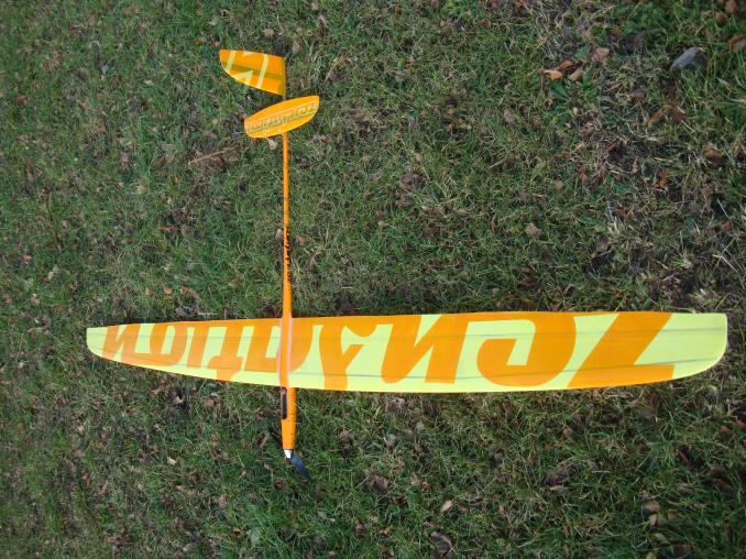

de eerste stapjes zijn gezet...
Ja, ja. Ik heb 'm al vastgehouden.:cool:
(Ik was daar toevallig afgelopen zaterdag en kon gelijk de hele productielijn van Kristof bewonderen.)

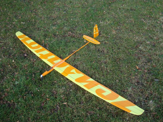

Hele lichte constructie. De vleugel kon ik uiteraard niet van binnen bekijken. De romp is werkelijk enorm goed in elkaar gezet. Heel professioneel. Zo heb ik ze nog maar zelden gezien.
niks speciaals in de vleugel hoor , gewoon buitenlaag carbon , dan rohacell 1mm en binnenlaag glas 25gr...
ailerons hebben een volkern rohacell.

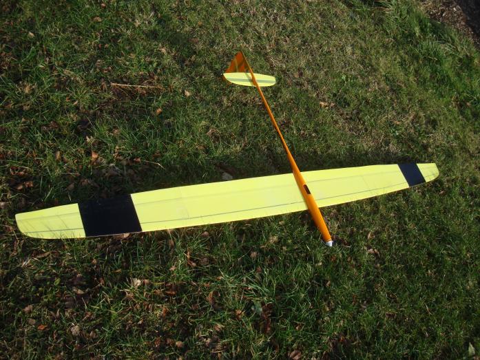

de zensdation heeft zen eerste thermiekbel gehad!en 2de en 3de en...
helaas zijn de beelden van slechte kwaliteit, enkel het opstijgen en landen was wat van te maken .
bijna aan men voeten "geparachuteerd" volgende keer beter , kist moet nog beter worden afgesteld en ik moet het nog gewoon worden om met een zwever groter dan 1.5m te vliegen;-)
