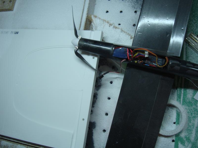

Nog een schuifneus...
Als jullie in Soesterberg waren geweest dan hadden jullie de schuifneus van mijn Eraser kunnen zien:
Nadeel: Iedere keer de neus losschroeven als je de accu aan-of uit wilt zetten. Je moet de ontvangeraccu en de LiPo loskoppelen (ik heb ze apart). Beetje omslachtig.
Voordeel: De totale lengte van de romp is wat kleiner. De transportkoffer dus ook.
Nog een voordeel: Je zou door de neus te wisselen kunnen kiezen tussen een f3j of een f5j model. (misschien kan dat bij de eraser ook, 't is een idee)

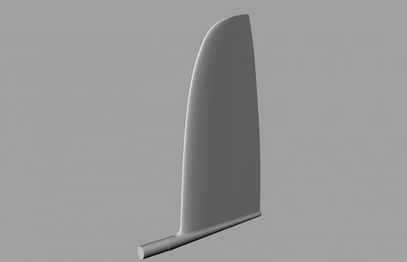

hier is nog een foto van de zwever die ik vorig jaar gebouwd heb , deze heeft het kapje onderaan , ik denk weer naar dezelfde richting uit gaan , dus geen
opsteekneus
(enja , dat is de kielvlakmal die momenteel op men cnc ligt....)

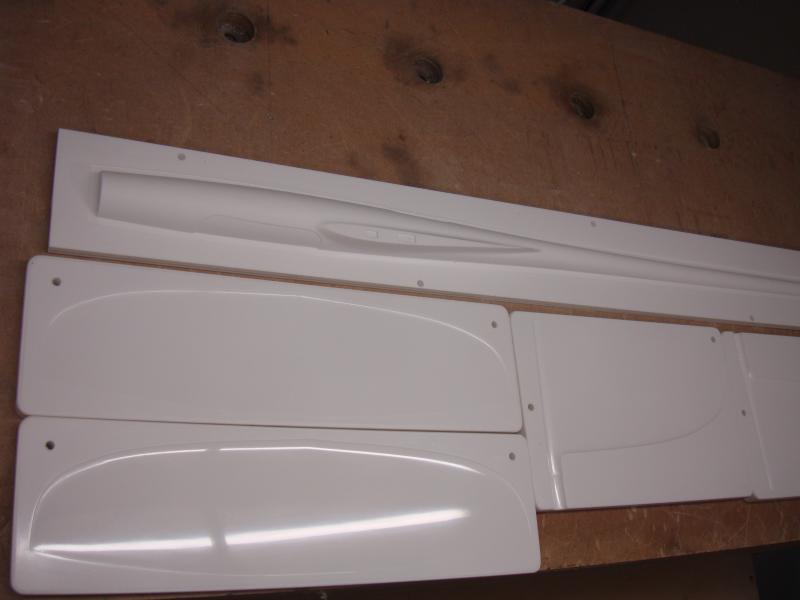

dankzij mijn vader is dit project reeds goed opgeschoten
hij heeft het ondankbare schuur en polijstwerk op zich genomen , ik denk dat er iemand voor een gratis vlieger solliciteert ;)
staartmallen zijn klaar voor gebruik en de rompmal (positief moet nog gepolijst worden
hier is een foto
full
Hallo Kristof,
Dat ziet er mooi uit.
Toch makkelijk een zo handige vader:)
Heb je een richtdatum dat je de eerste vlucht wil doen.
groet
Terence
