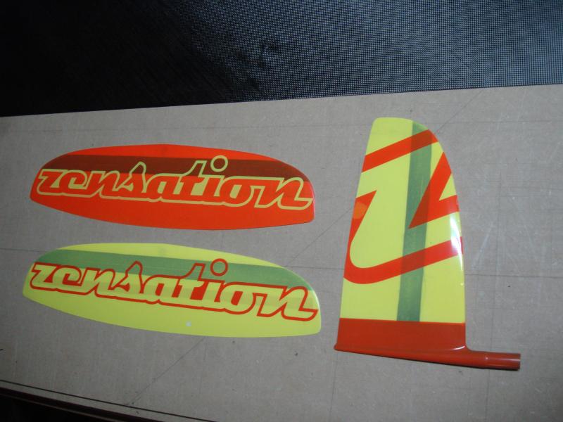

de eerste stapjes zijn gezet...
Echt heel, heel, fraai wat je gemaakt hebt.

het kind heeft een naam!

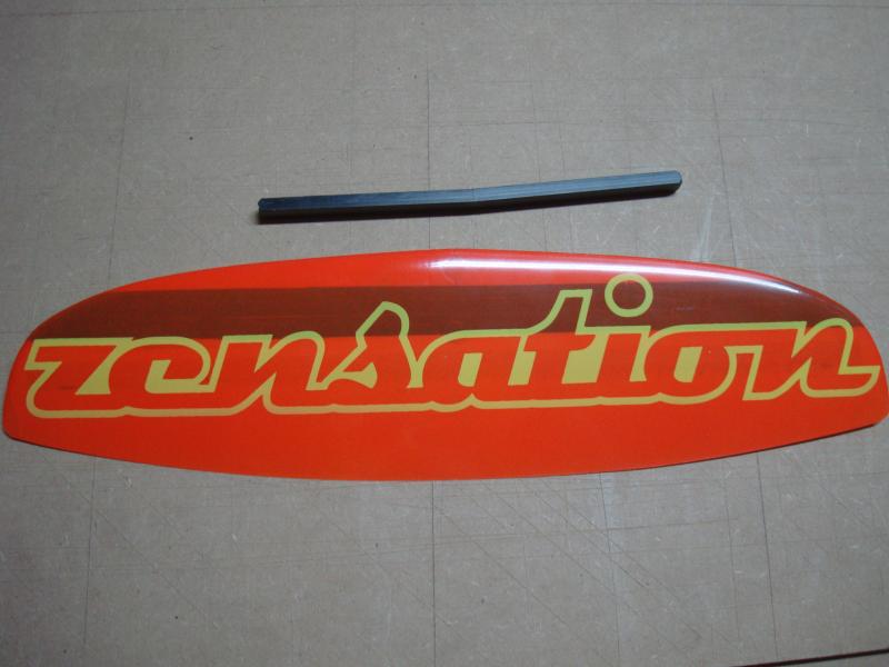

zo , de eerste stukken zijn uit de mal en tevens is de naam bekend!

2 kapjes , 1 voor de batterij ,esc, motor en logger vooraan bovenaan , en een 2de kleinere onderaan precies op het ZP , hier kunnen de hoogte en richting servos in gemonteerd en ballast geplaatst worden.
Zijn daar ook al beelden van? of is dat de volgende teaser ;)
Ziet er fraai uit. Ik neem aan dat het de vleugelpen is boven het stabilo. Ga je op deze manier ook een mal voor de vleugelliggers maken of bouw je de liggers op in de vleugelmal?
