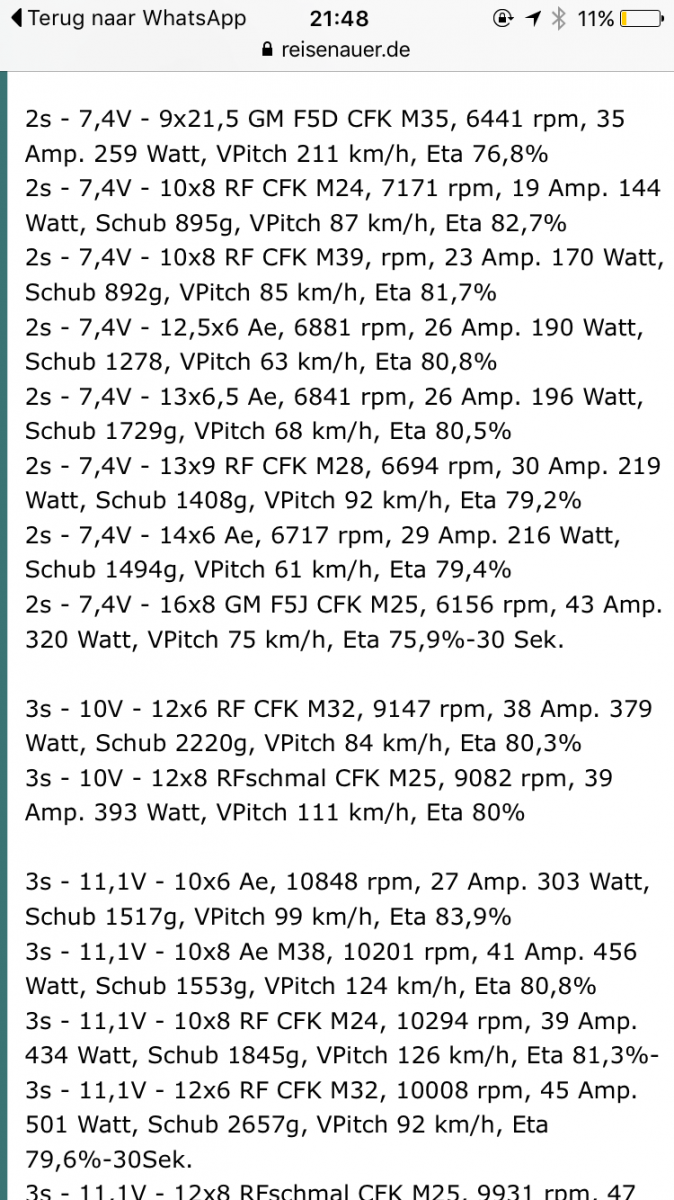

Een t10 met een kleinere prop was idd beter geweest.
Onderstaand de mogelijkheden van de T12. Ik heb nog voldoende opties met de huidige motor.
Ik heb begrepen dat de YGE 30 maximaal 60 seconden belast kan worden met de dubbele amperes, dus maximaal 60. Twijfel er alleen aan of ik met deze kist waardes tussen de 40 en 50 moet gaan op zoeken. Een andere regelaar is een veiligere optie. Dan maar wat gewicht inleveren.
In mijn infinity ga ik straks de YGE 60 amp regelaar gebruiken met 7,4 volt BEC spanning. Voor weinig wind zet ik dan een 2 S lipo in en voor meer wind een 3 S. Heb je ook niets te solderen. Alleen moet dan nog blijken of een 12x8 smal op 2S toereikend is.

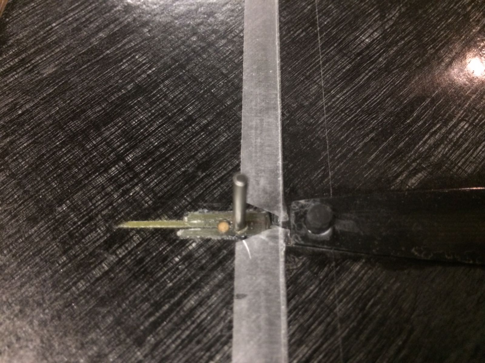

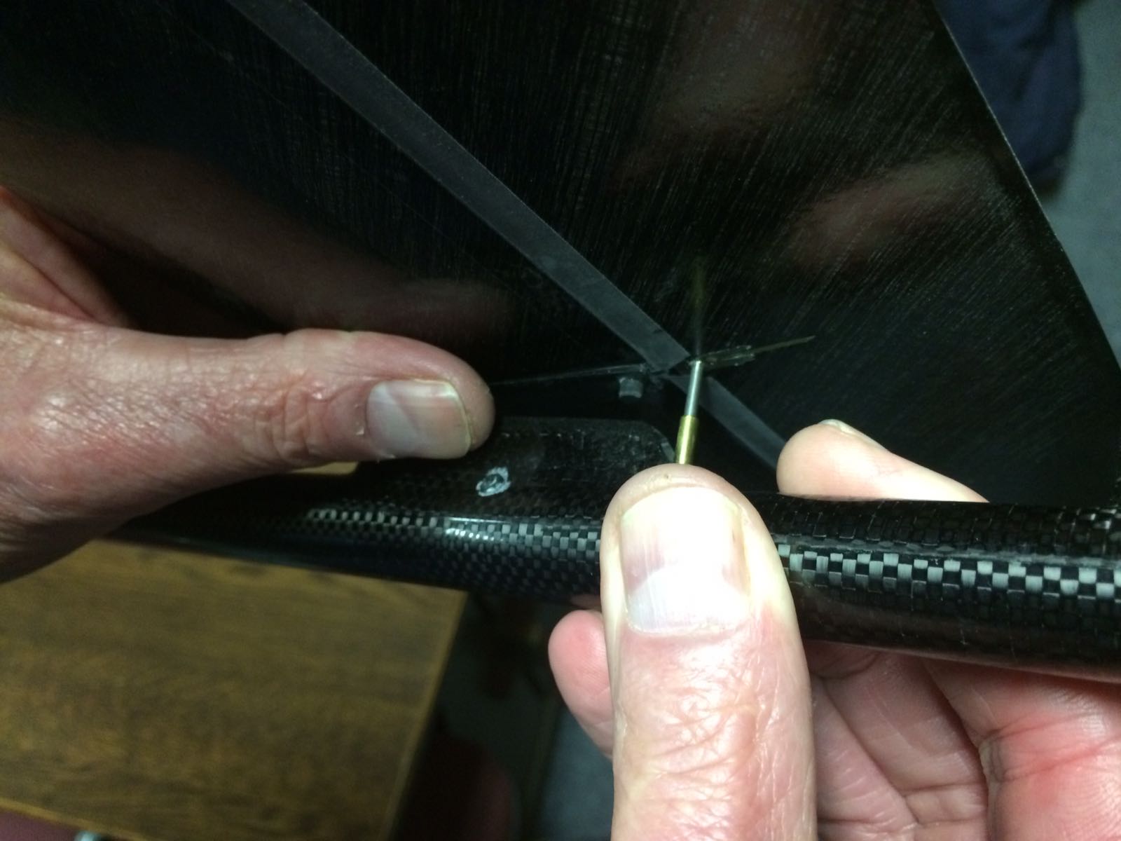

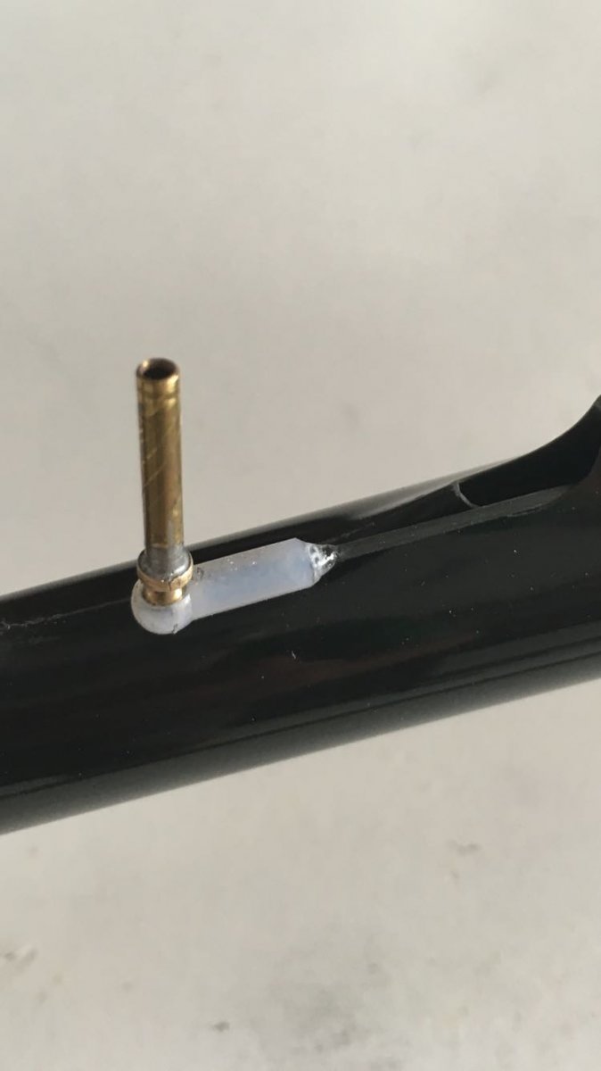

Interresant. Word dat buisje los over de pen in het stabilo geschoven of komt daar nog een borg pennetje door heen? Ik kan me voorstellen dat bij vol up of vol down dat buisje begint te schuiven.
Nee. Wordt niet geborgt. Op de aansturing staat al een beetje spanning zodat het buisje constant naar boven wordt gedrukt.
Vond dit ook al een gewaagde constructie.
Het buisje kan wel onder druk staan. Maar als je vol up geeft, is dit dan ook nog het geval. Of schuift het buisje dan iets van het pennetje af? Want dan is je UP iedere keer anders. Gewaagde constructie voor een kist van deze waarde.
Wat ik in ieder geval wel met zekerheid durf te zeggen is:
* Er is meer dan een paar dagen over de constructie nagedacht door de bouwer
* Bij twijfel had het er allang weer uit geweest en een ander optie geprobeerd.
Deze constructie is volgens mij nagenoeg 1 op 1 van de recente Pikes overgenomen en functioneert prima!
( nee, ik vlieg geen pike, maar ken het werk van Peter's pa )
Sambamodel heeft dit zeer goed doordacht. Er zijn immers al vele honderden perfections in omloop en tevens het meest gebruikte en gevlogen model wereldwijd op internationale, Europese en wereldkampioenschappen. Heb er nog geen klachten over gehoord.
