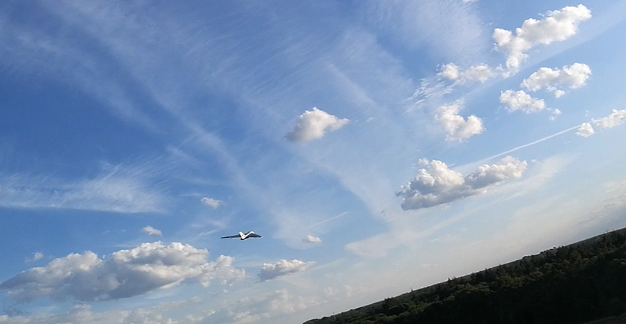

    Ik was alleen dus geen beeldmateriaal,... toch iets proberen.
    Telefoon op filmen gezet en half in m`n broekzak gestoken en hopen op beeld...
    Het accustekkertje in de ontvanger van de Swallow gestoken en de eerste worp:
    Een beetje een zoekplaatje,.. maar ze komt linksonder tegen de bomenrij het beeld weer ingevlogen:
    Dit zijn twee plaatjes uit het 'broekzak telefoonfilmpje' van de eerste worp, voor de rest is de Swallow in het filmpje vooral buiten beeld...
    Daarna nog vier keer de Swallow de berg afgeworpen, ook vanaf het hoogste deel van deze bergzijde en ze blijkt zeer stabiel! :)
    Volgens mij is dit een heerlijk PSS kistje,... wachten op de herfst... bijna!
    Zwaartepunt ligt wat te ver naar voren, dus de ontvanger ga ik naar achteren plaatsen.
    De volgende keer als het voldoende waait ga ik niet alleen, kunnen er fatsoenlijke foto`s en filmpjes gemaakt worden.
    Tot binnenkort met hopelijk mooie foto`s en filmpjes!

    Hiebij trouwens het 'broekzak telefoonfilmpje' van de eerste (maiden) worp van de Gulberg.
    Niet veel te zien helaas, de twee stills in de post hierboven geven hetzelfde beeld :D:
    CG te ver naar voren, veel up, maar kwam zachtjes neer.
    Worpen daarna steeds beter, ze is helemaal klaar voor PSS!

    Nog 6 test worpen gemaakt en het CG ligt nog steeds te ver naar voren...:
    Deze keer stond ik in "de kom" aan de golfbaan zijde op de Gulberg.
    Bij een windgust klom ze af en toe even, maar ze vloog met veel te veel up elevon door het nog steeds te ver voorwaartse CG.
    Daardoor vaak tegen overtrek aan of in overtrek, en dan begint ze te waggelen en zakken, niks venijnigs!

    Hier nog een paar screenshots uit het filmpje, kistje heeft een mooi vliegbeeld vind ik:
    Nu wachten op constante 3 - 4 Bf voor de PSS maiden flight, zin in! :yes:

    Mooie locatie en leuke beelden!
    Je hebt gewoon meer power nodig = meer wind.
    Of minder weerstand, stukje 0.3mm staaldraad als 35MHz antenne draad helpt ook, en is ook minder opvallend.
    Succes met de reparatie.
