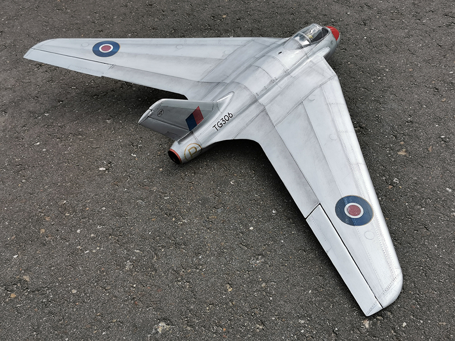

Het licht op de bouwkamer geeft een andere indruk dan in de buitenlucht.
Heb zojuist de Swallow buiten gefotografeerd voor een laatste overzicht, want de bouw is klaar!
full
Alleen nog de ontvanger en accu inbouwen en ze is klaar voor de maiden flight.
Zal straks de buiten geschoten foto`s plaatsen.

Hier enkele close up foto`s.
Het is allemaal niet schaal, maar de bedoeling is wel de illusie te wekken.
Ik heb het ook wat overdreven, van dichtbij is het "te", maar op een afstandje wordt het leuk:
