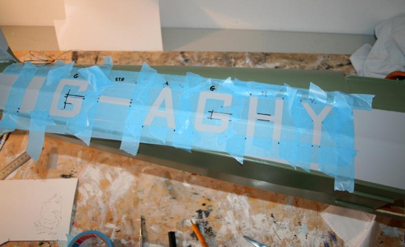

    Hij heeft toch helemaal niet gesneden?
    Of kijk er ergens langheen? :hammer:
    Wel dus, maar de foto is weg . . .
  2. femmo
    femmo
    23 aug 2007
    2.487
    nuenen
    volgens mij plakt Ramses "ongeveer" de letters met plakband, dan tekent hij de echte letters daar op en snijdt hij het met een HEEL scherp mes uit.
    wel door de tape, niet door de folie, gewoon door dat netjes en voorzichtig te doen. Geen truc dus helaas.....

    De basis van deze blokletters zijn vierkant dus die kan je gewoon strak afplakken.
    "ongeveer" plakken doe ik dus niet... :D

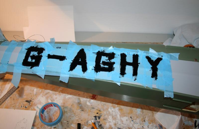

    Hierbij hoe ik het bij m`n Bucker en Tiger Moth heb gedaan:
    Eerst heb ik twee banen (boven en onder) afgeplakt.
    Daartussen komen de blokletters.
    Op de bovenbaan heb ik de te maken letters en tekens aangegeven.
    "G", "streep", "A", "G", "H" en de "Y".
    Daarna de verticale banen afgeplakt waarbinnen de letters vallen.
    Dan heb je dus allemaal "hokjes".
    Daarna het eventuele binnenwerk (of diagonalen bij de "Y") erin plakken.
    Hiervoor hoeft dus tot nu toe niets gesneden te worden op de romp!
    De "streep", "A", "H" en "Y" zijn dan dus al klaar.
    Er moest alleen wat gesneden worden voor de letters "G".
    Die hebben een ronding en dat gaat met deze tape niet.
    Dus de hoek afgeplakt en d.m.v. een malletje de ronding bij de "G" aftekenen.
    Daarna (zoals Femmo aangaf) heel secuur en vooral voorzichtig die rondingen uit de tape snijden (zonder door de folie te gaan!)
    Wanneer je dat met veel geduld en vooral ook een heel scherp mesje doet is dat wel te doen:
    Daarna de boel dicht kliederen:
    En de tape weer verwijderen:

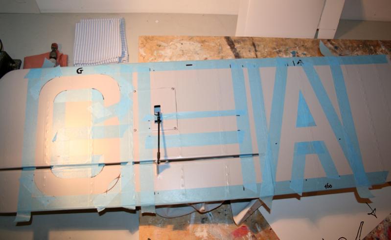

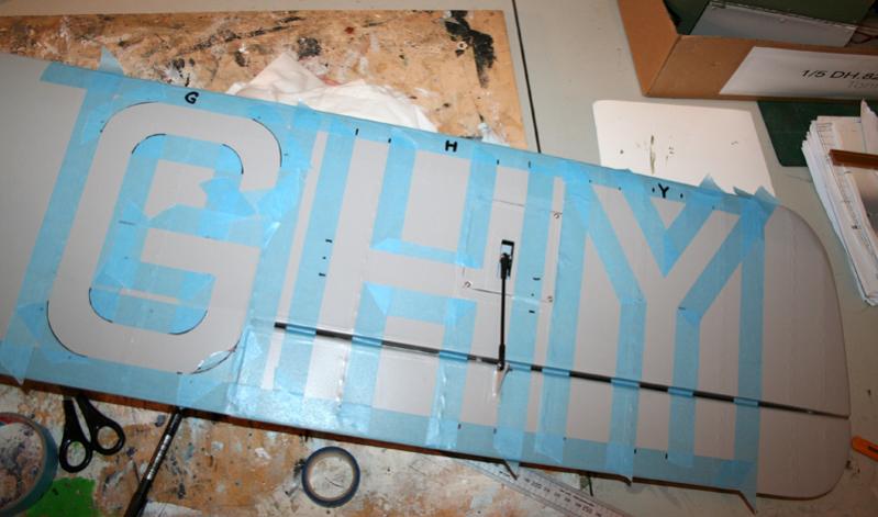

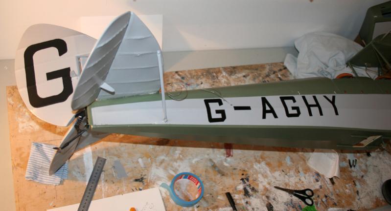

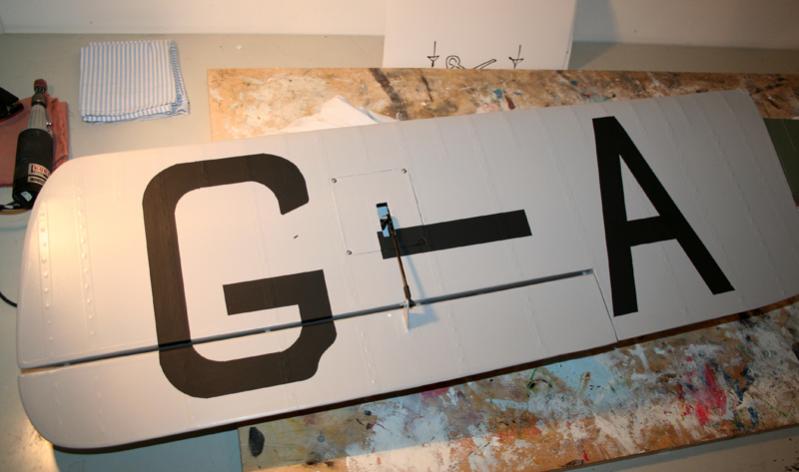

    Bij de vleugels is e.e.a. misschien duidelijker.
    De drie "vakken" voor de "G", "streep" en "A".
    Alleen de rondingen van de "G" zijn uitgesneden op de folie.
    De rest is louter afgeplakt met stukken tape (van te voren eventueel een scherpe hoek aan gesneden, zoals bij het middenstuk van de "A"):
    Idem andere helft:

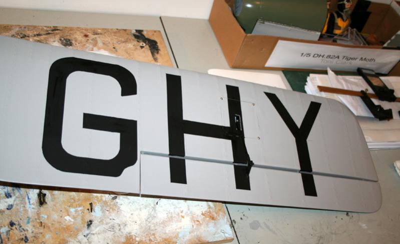

    Het resultaat:
    De letters zijn dus gewoon met stukken rechte tape geheel afgeplakt zonder te hoeven snijden.
    Alleen de rondingen bij de "G" zijn op de folie gesneden.
