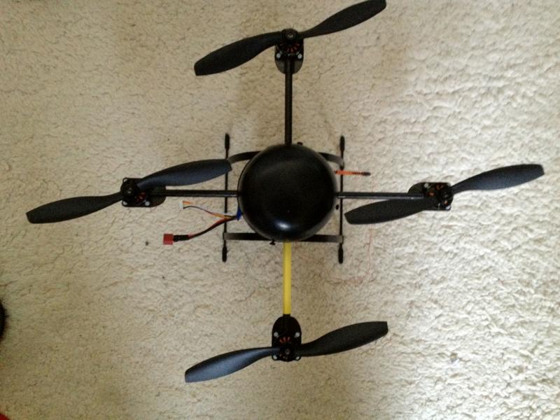

ff snel een plaatje van mijn mini. Ik hoop dat je kan zien hoe de props draaien.
full

@Fer: Thx, ik ga ff op zolder checken hoe de props nu staan. Wat is bij jou de voorkant? Ik zie een oranje streep voor een + config?
Ahum: let me google that for myself: dit plaatje gaf uitsluitsel: De props zaten fout, nu goed. De "R" prop moet inderdaad op de CW draaiende motor.

Tuur':
Die geel/oranje streep is inderdaad de voorkant, vlieg mijn Quads (tot nog toe) in de + config.
