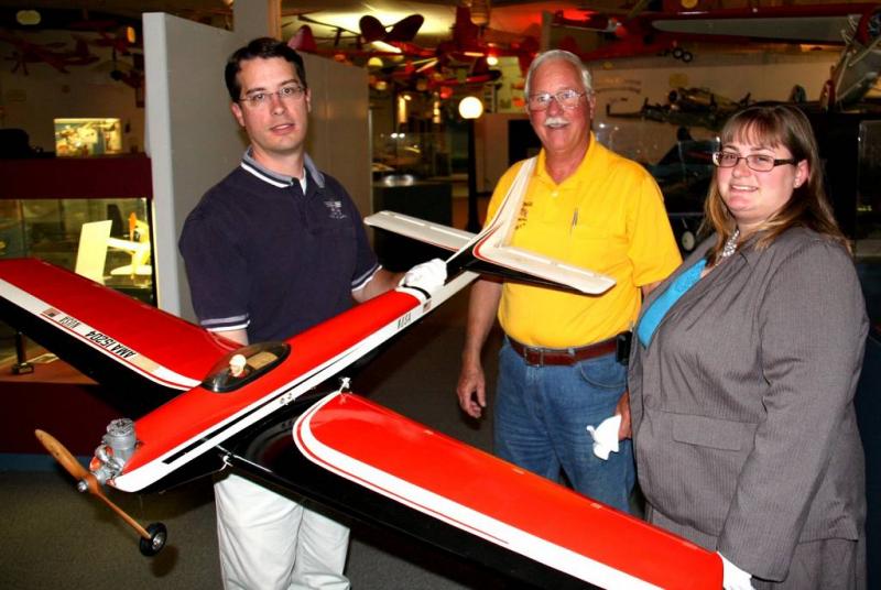

Op de foto, Maria Vanvreede van het AMA museum, Bob Noll en links Michael Smith, directeur van het AMA museum.
Maria en Michael hebben indertijd voor mij extra metingen gedaan aan het model, met name voor wat betreft de afmetingen van de vleugel(set). Maria heeft nog eens enorm veel documenten en tijdschriften voor me doorgeworsteld om informatie over de geschiedenis voor mij boven water te krijgen, dit voor wat betreft een Taurus van Les Fruh, een vriend van Ed Kazmirski.

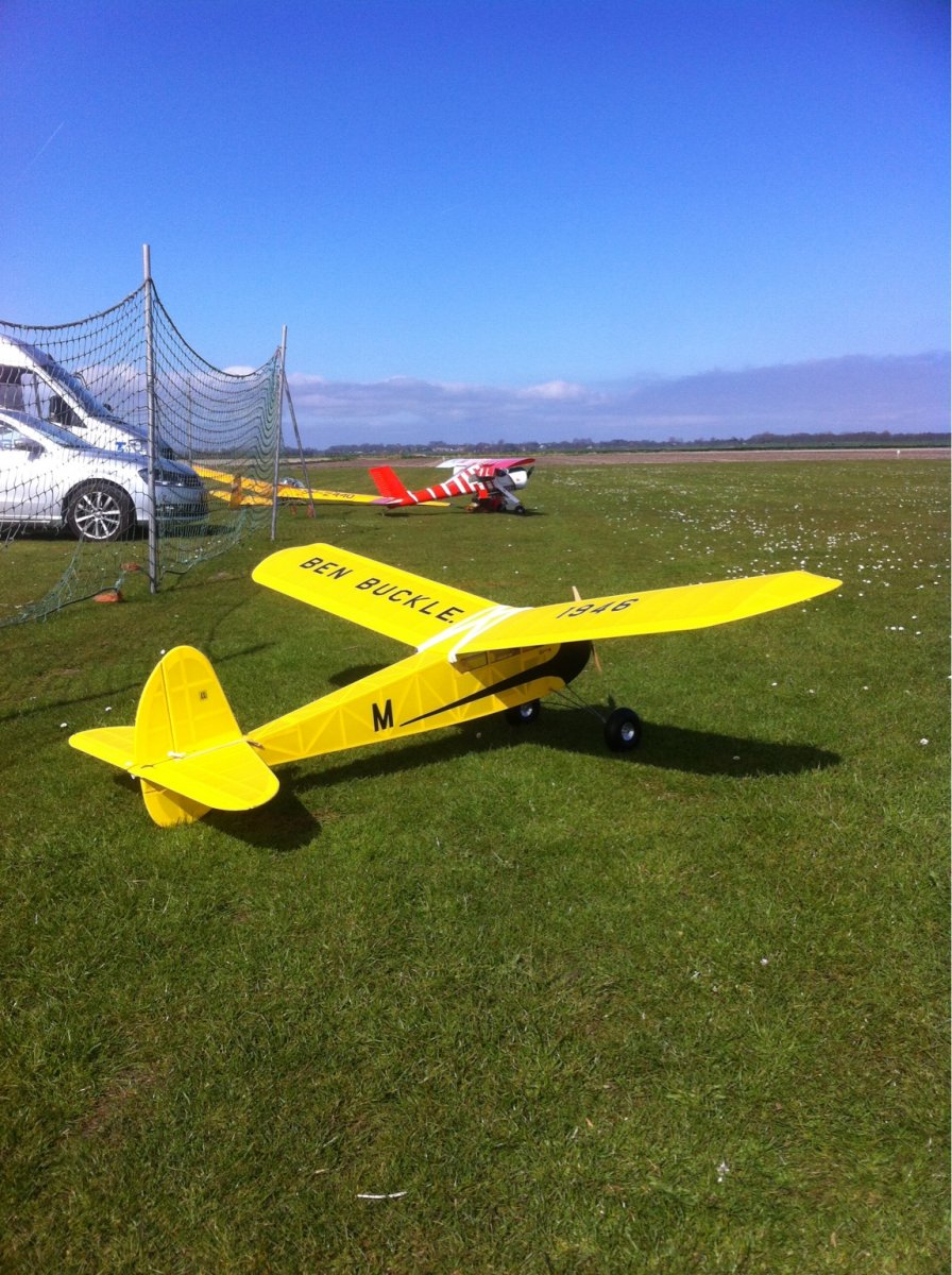

Voor de liefhebbers hier alsnog een foto van mijn Majestic Major.
Vliegt geweldig!

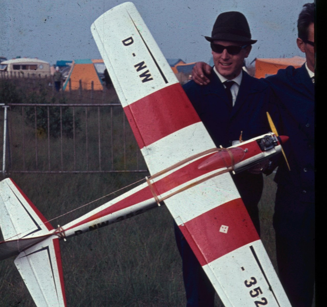

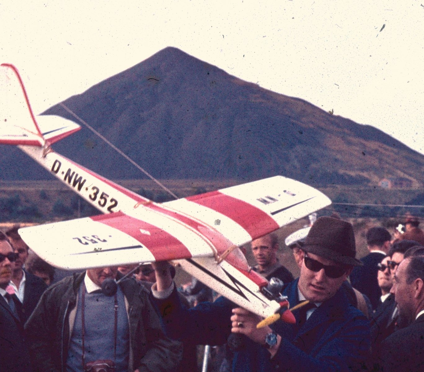

Ben een tijdje uit de running geweest. Vond deze nog uit 1963 in Genk. We zijn nu toch maar off topic bezig !
