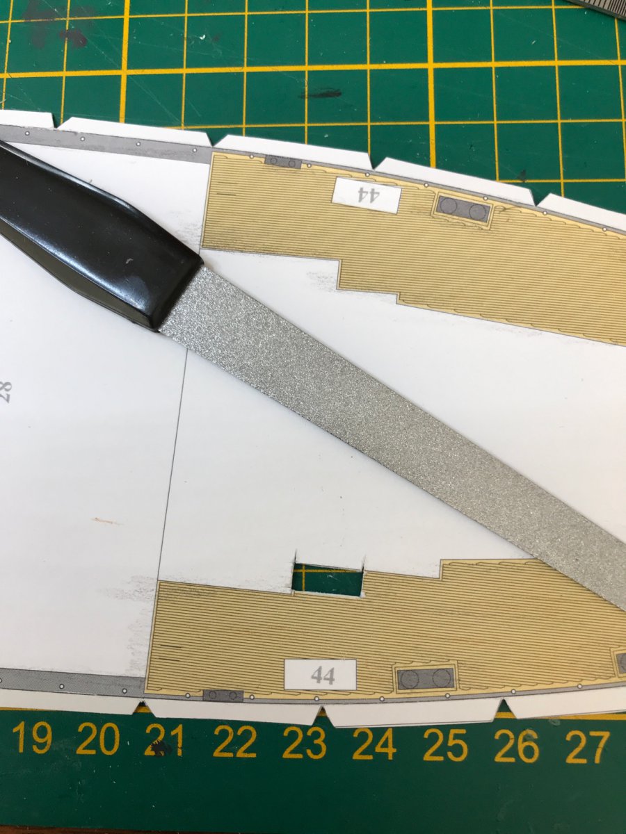

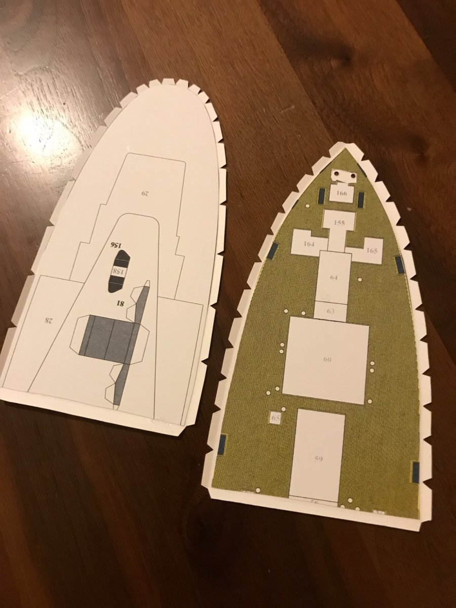

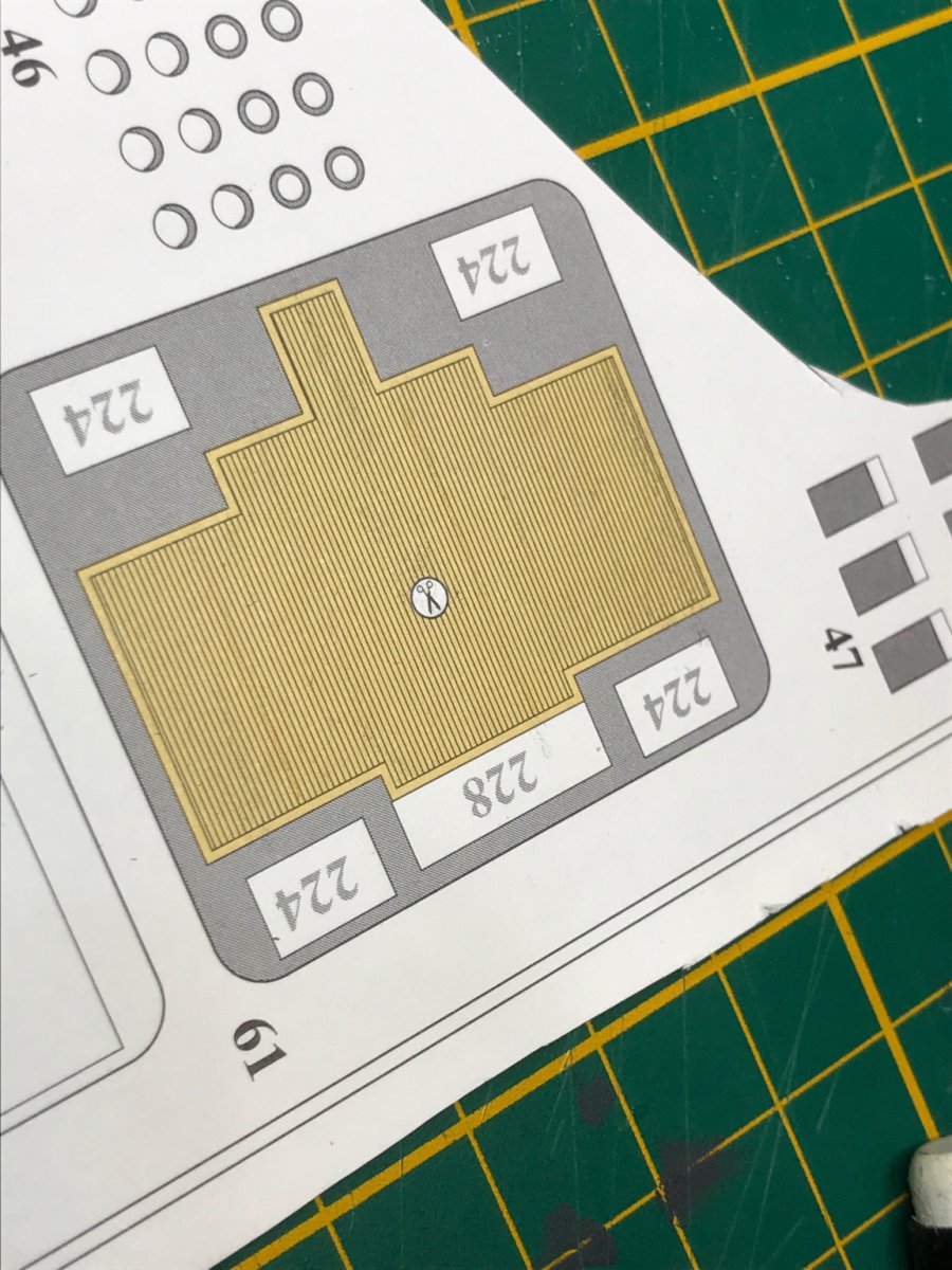

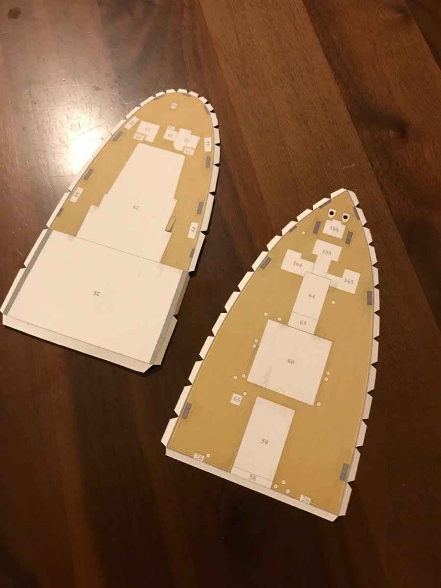

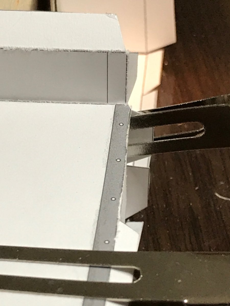

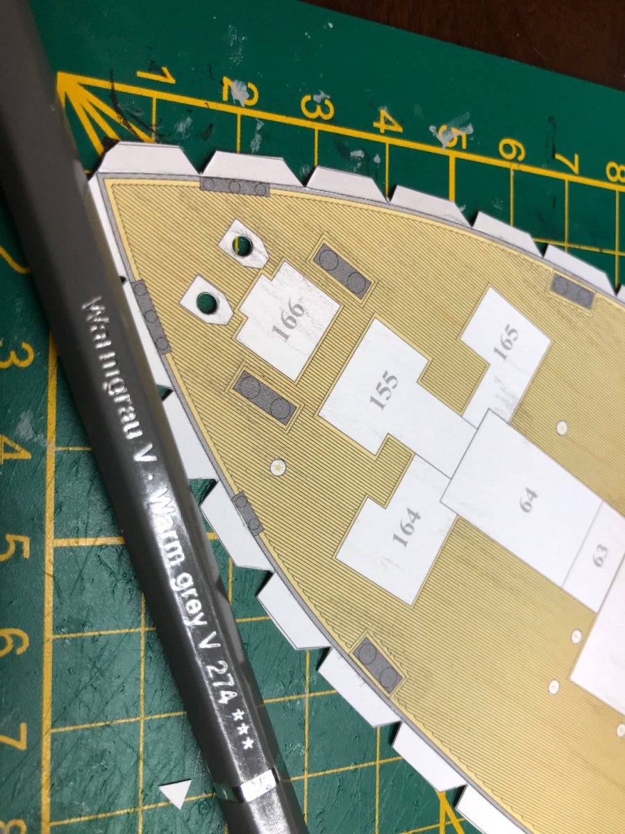

Met 274 bewerk ik nog wat na en zet ik vooral plekken aannwaar je vuil mag verwachten zoals rond bolders.

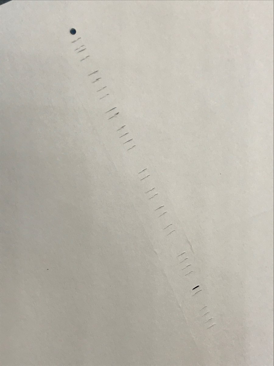

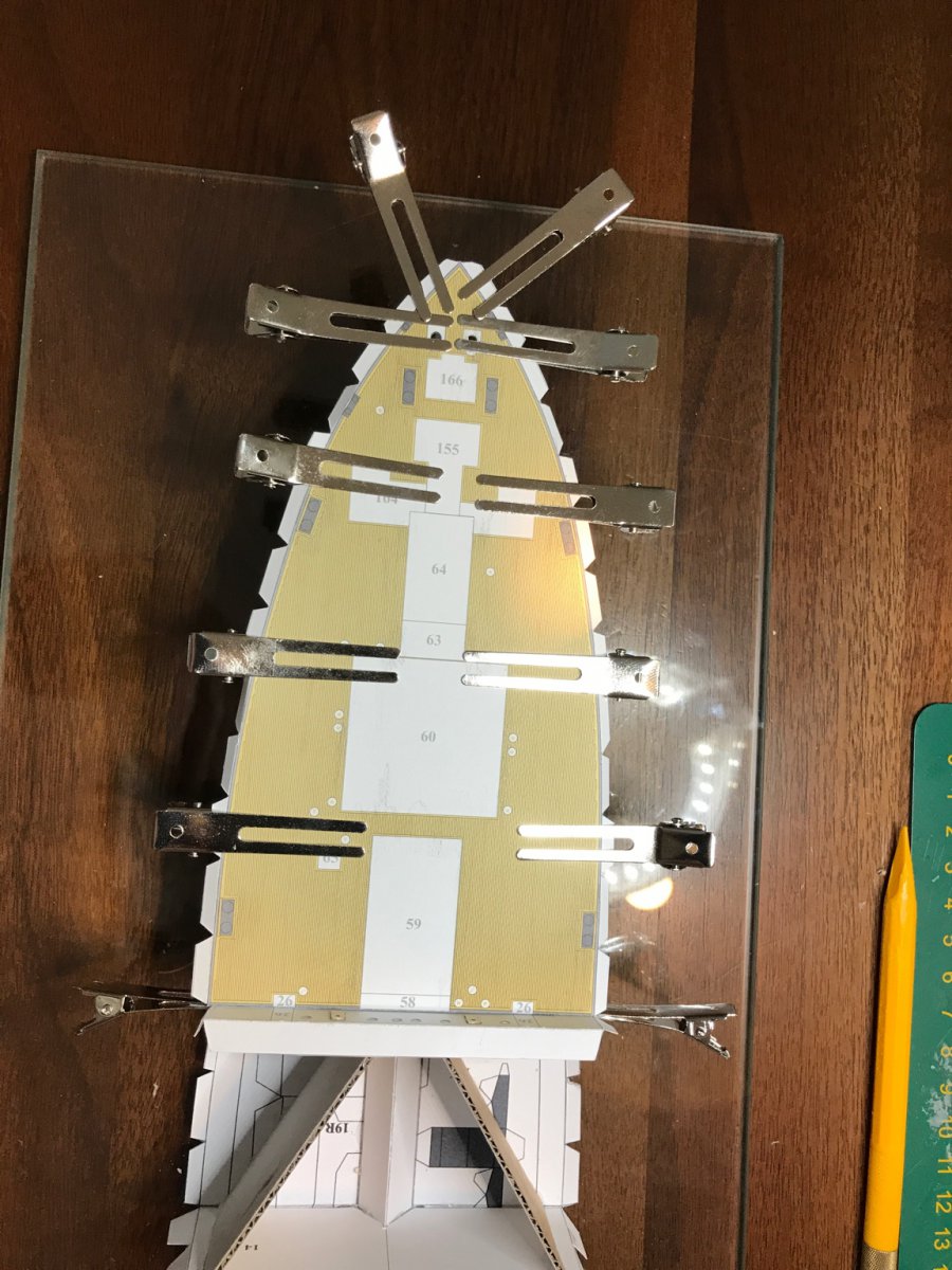

Steeds maak ik lijnen in het verlengde van de planken

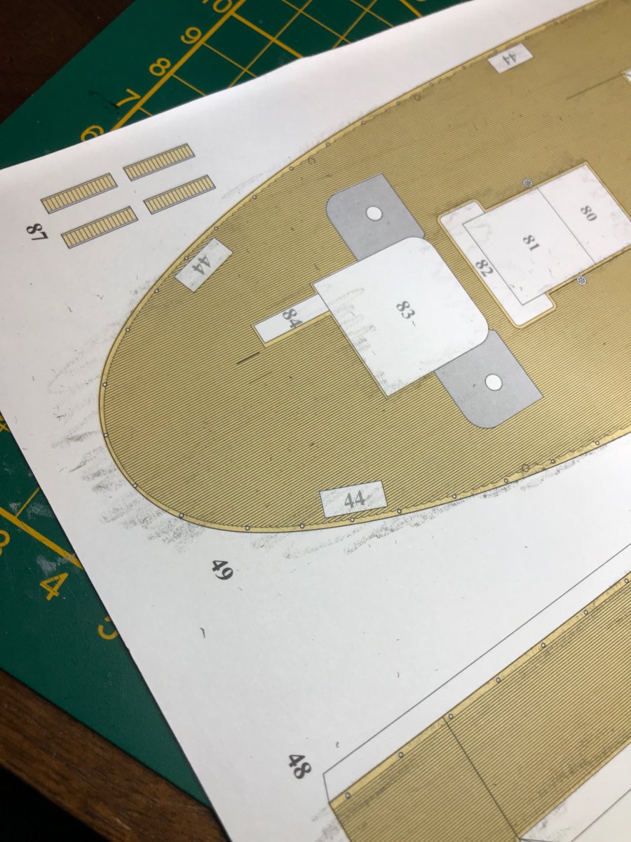

Alle stukken dek bewerkt. Als het too much is kan gummen nog wat helpen. Mijn ervaring is dat bij een eenmaal in elkaar gezet model dit iet meer opvalt maar het speelgoed effect wegneemt. De Undine deed ik veel heftiger.

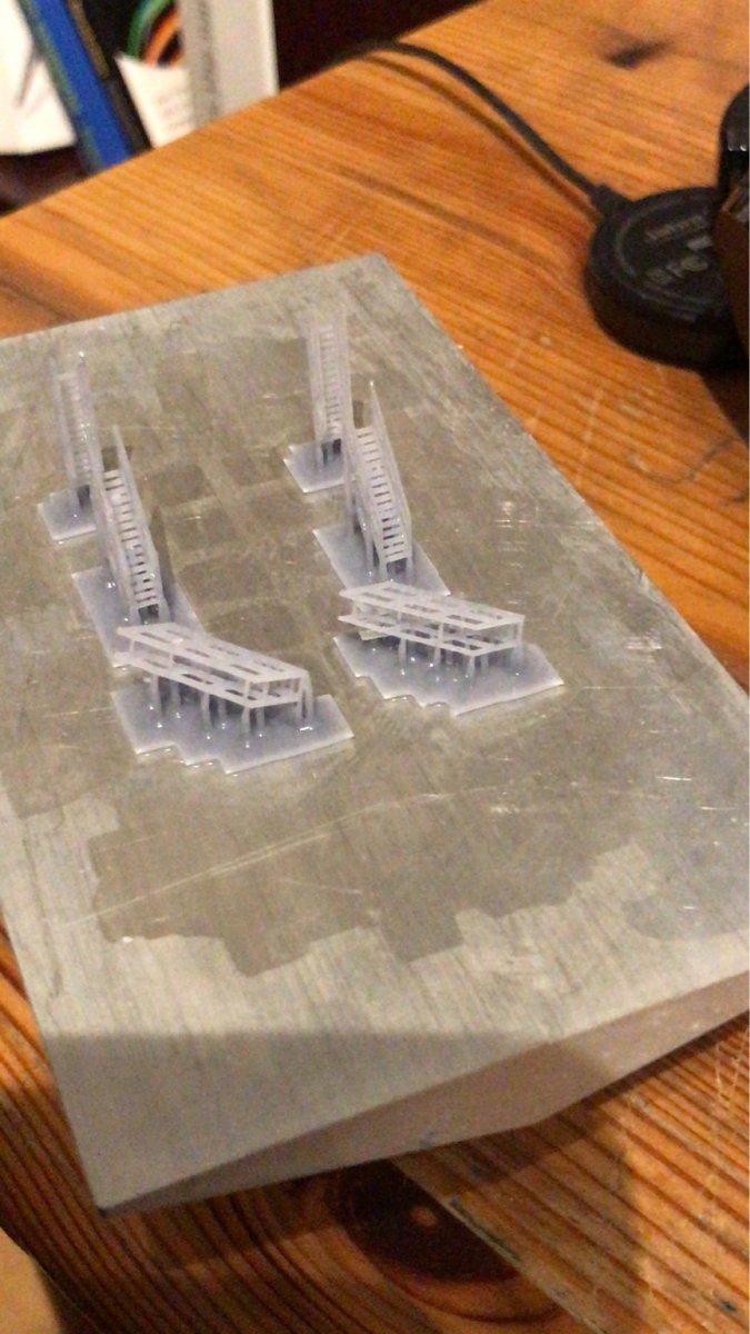

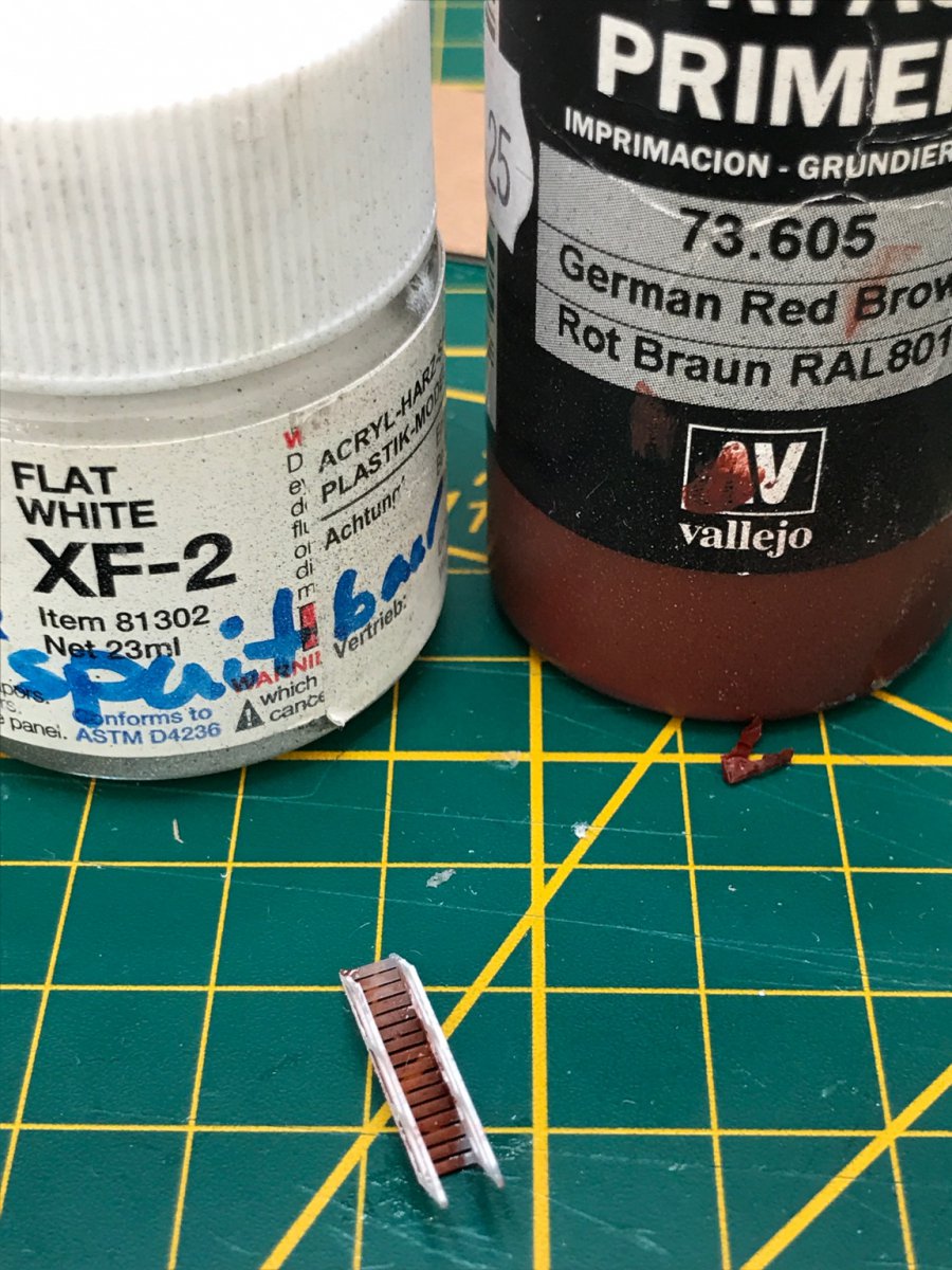

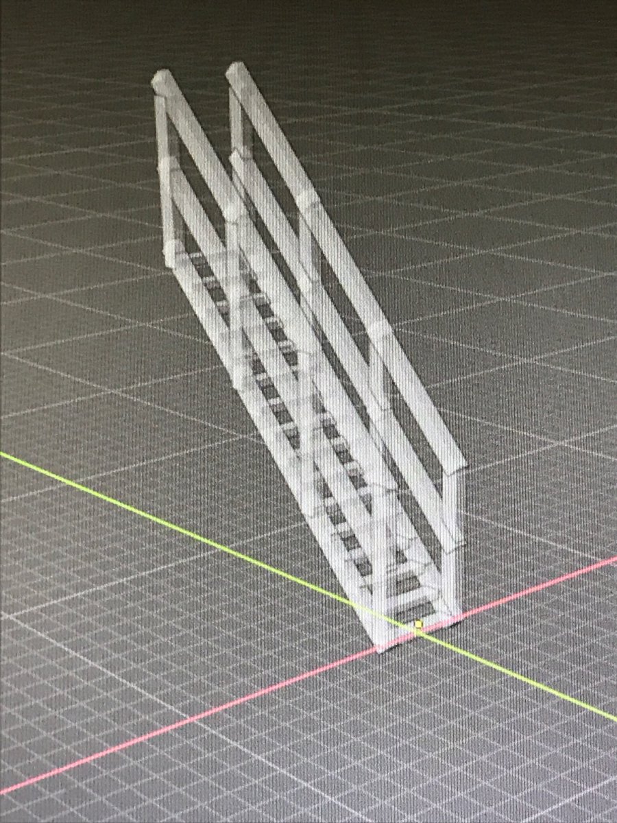

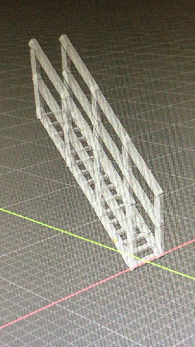

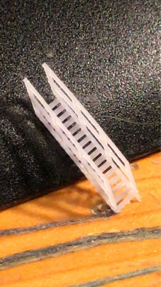

Ik teken de trap in het 3d pakket blender en ga eens kijken of uitprinten iets oplevert. Mijn Photon mono van anycubic blijft me positief verrassen [emoji2]

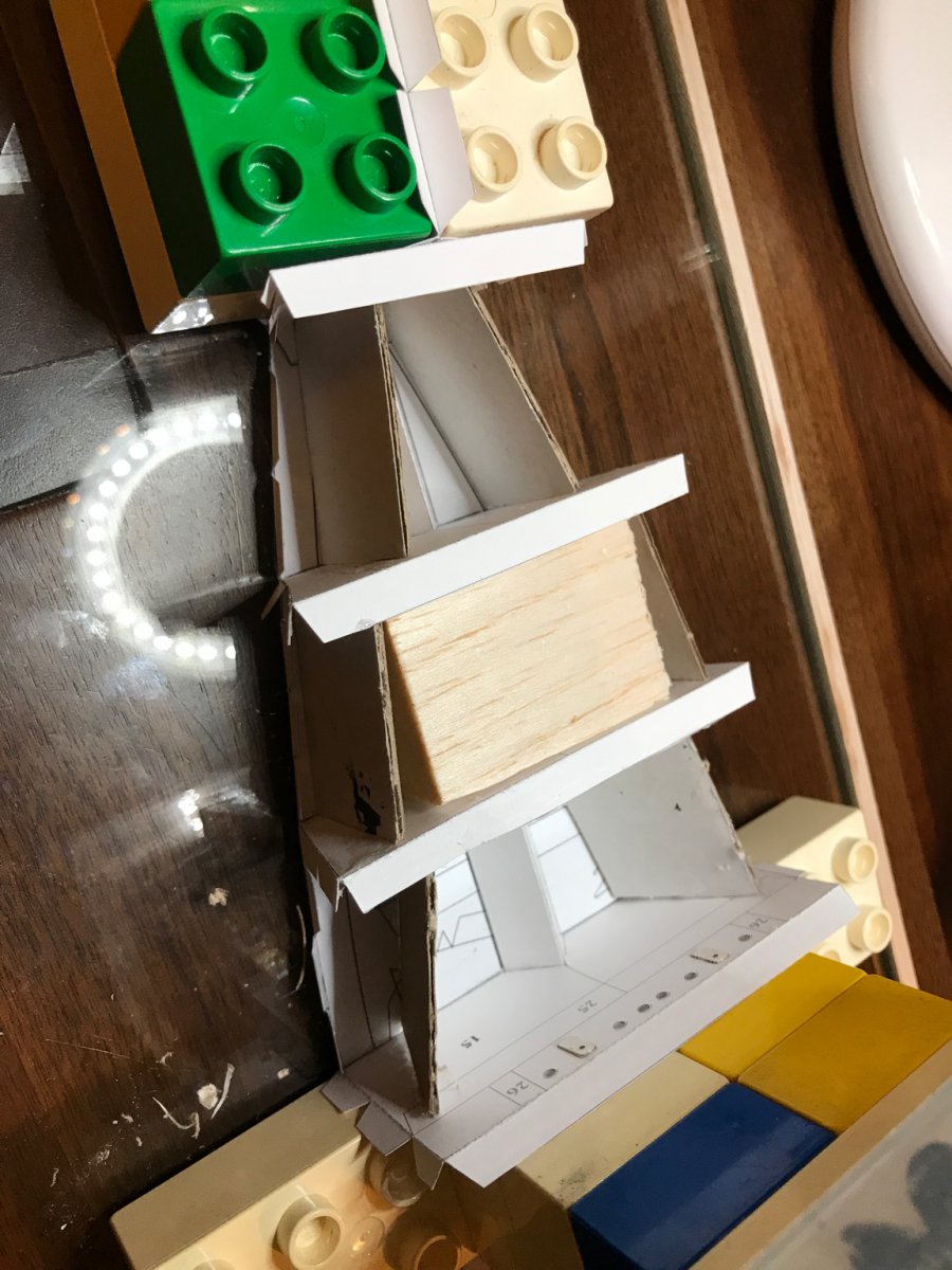

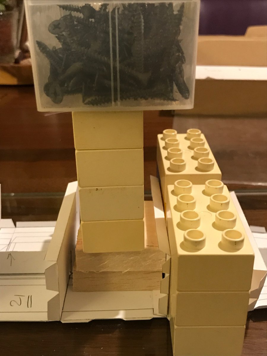

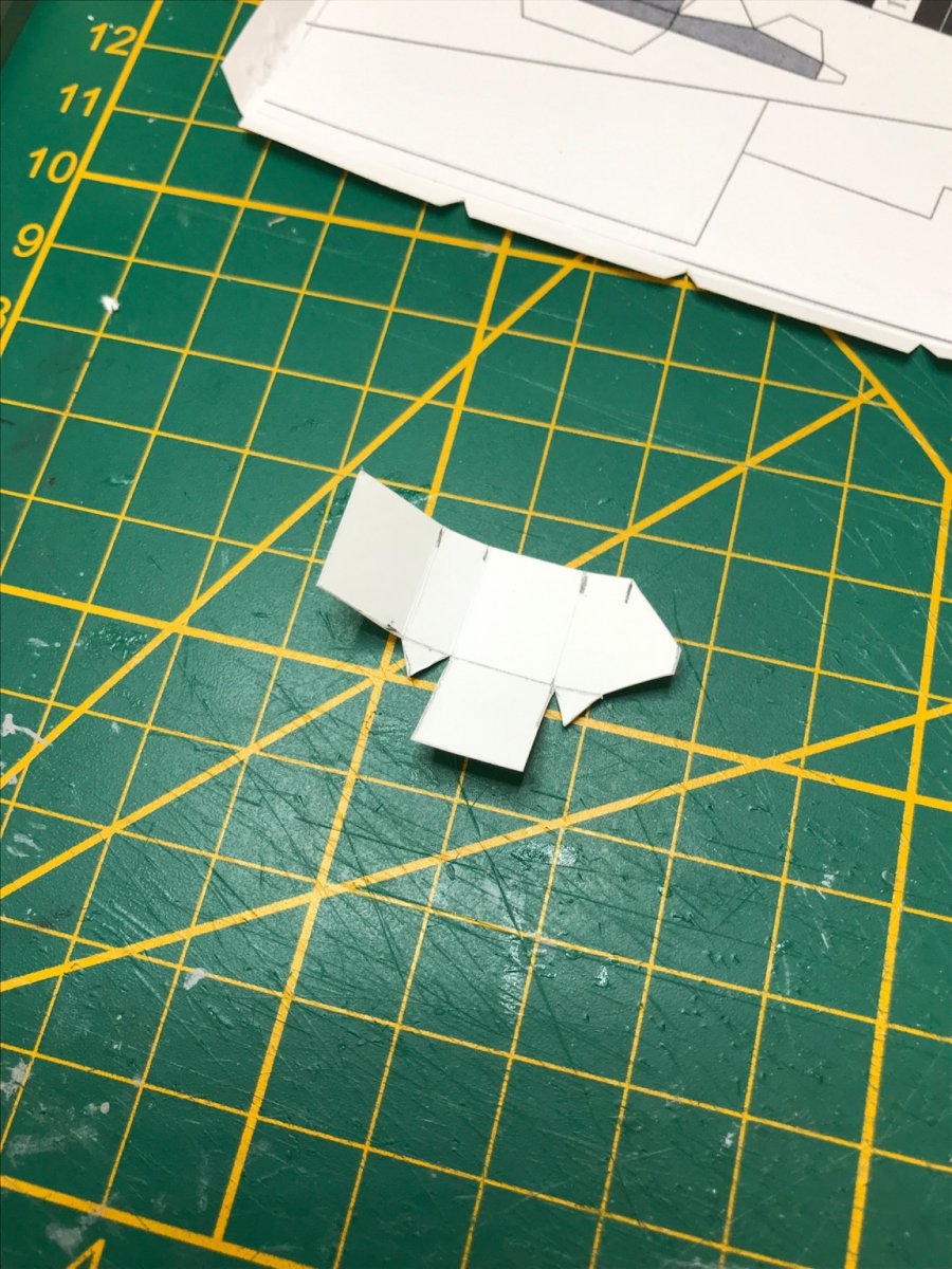

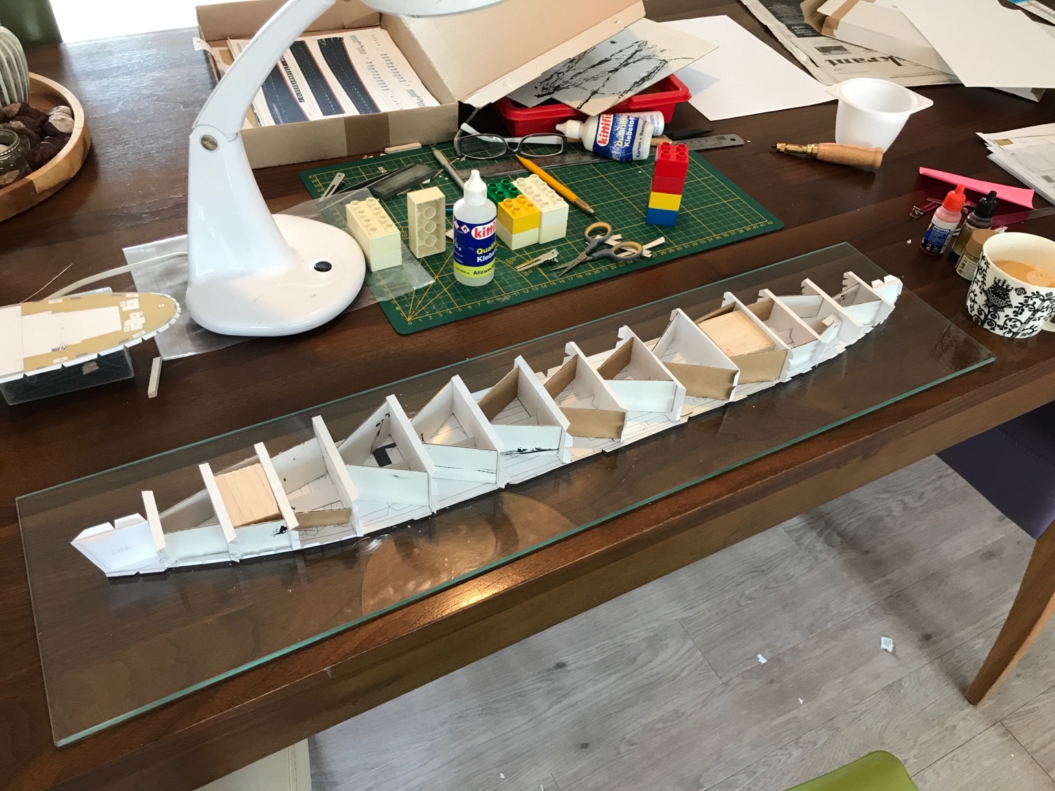

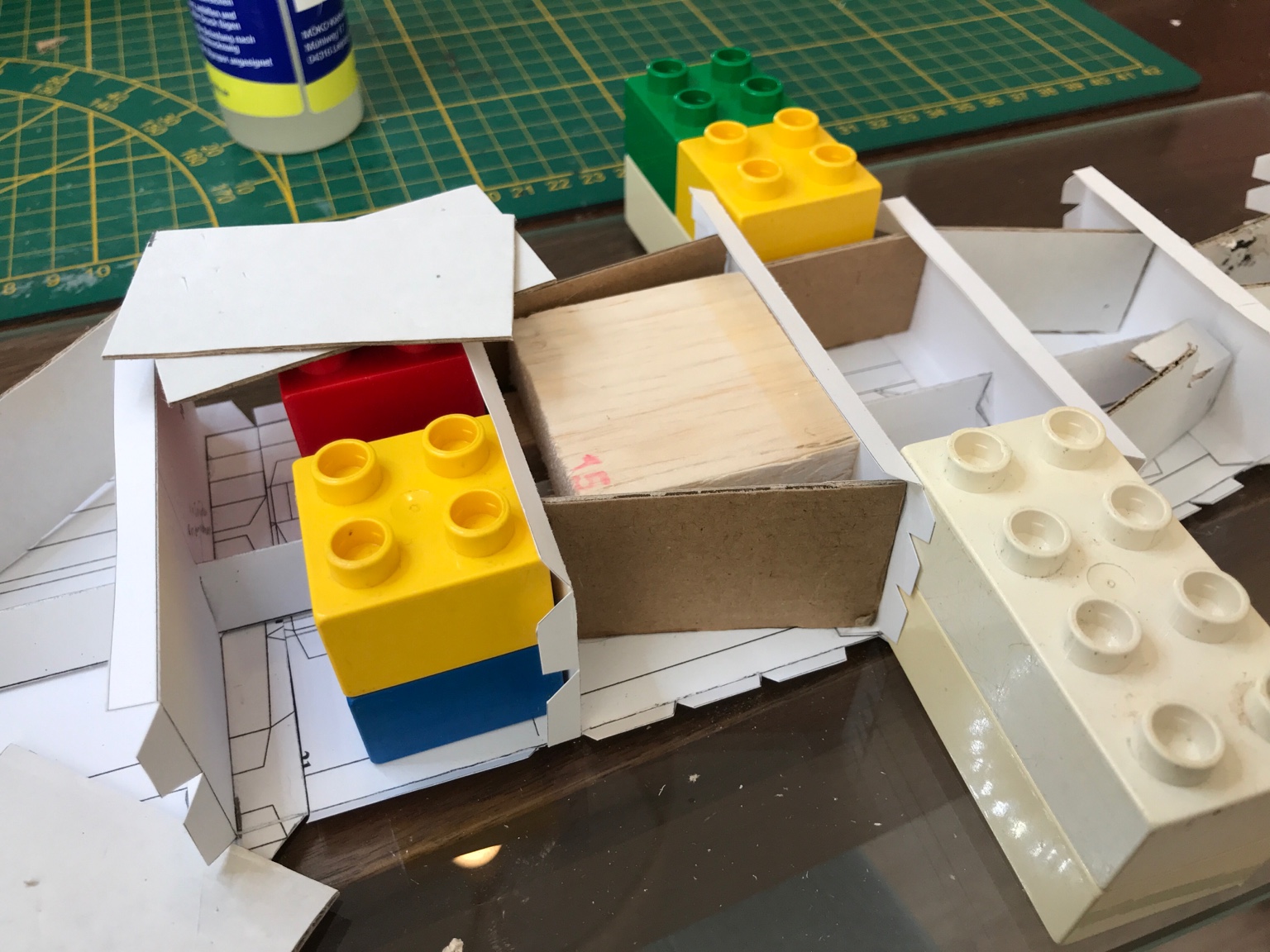

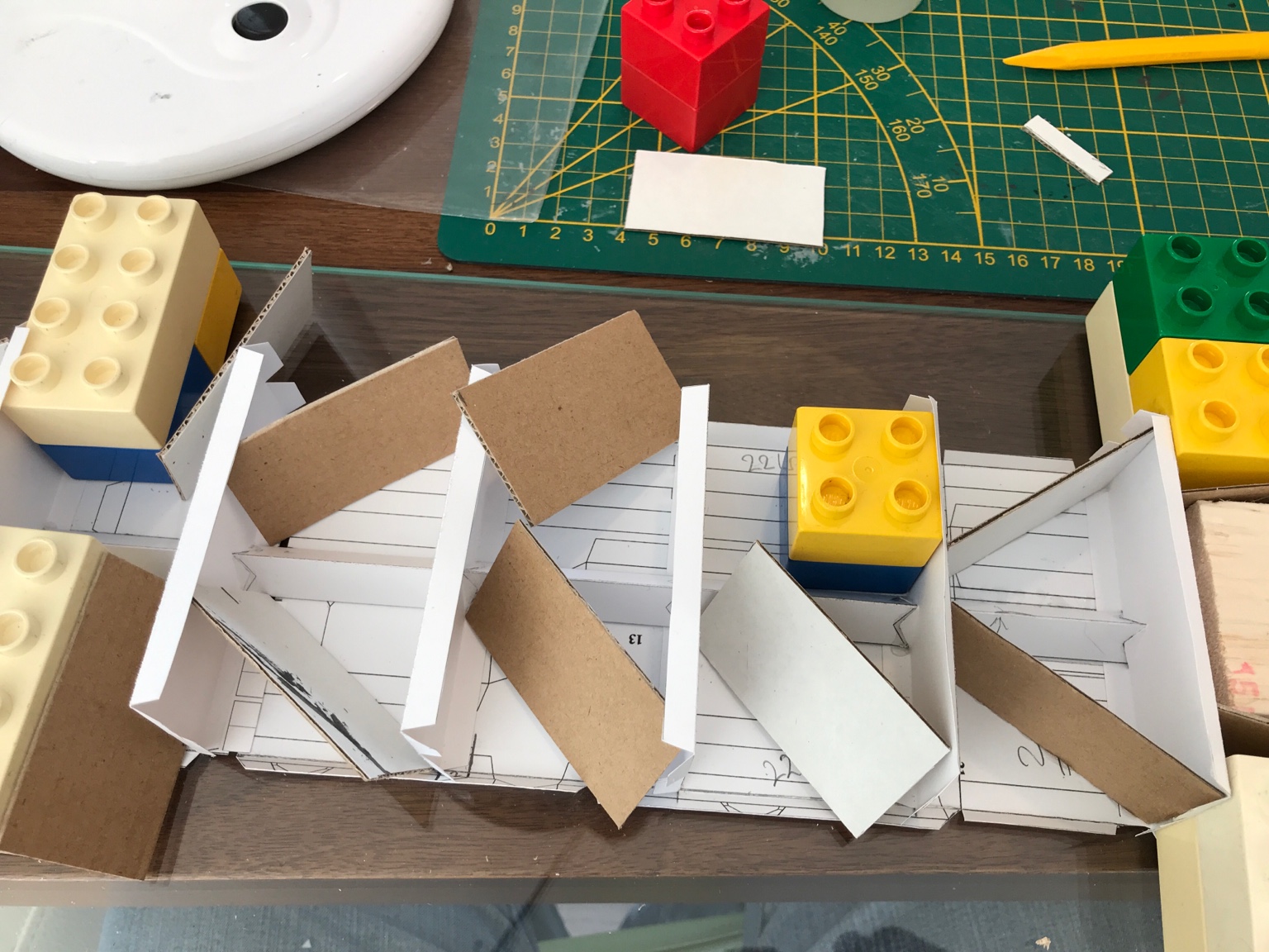

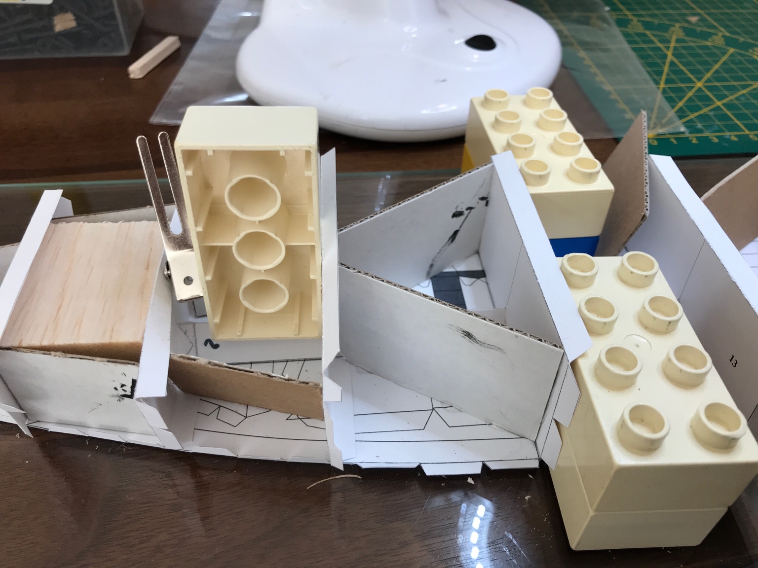

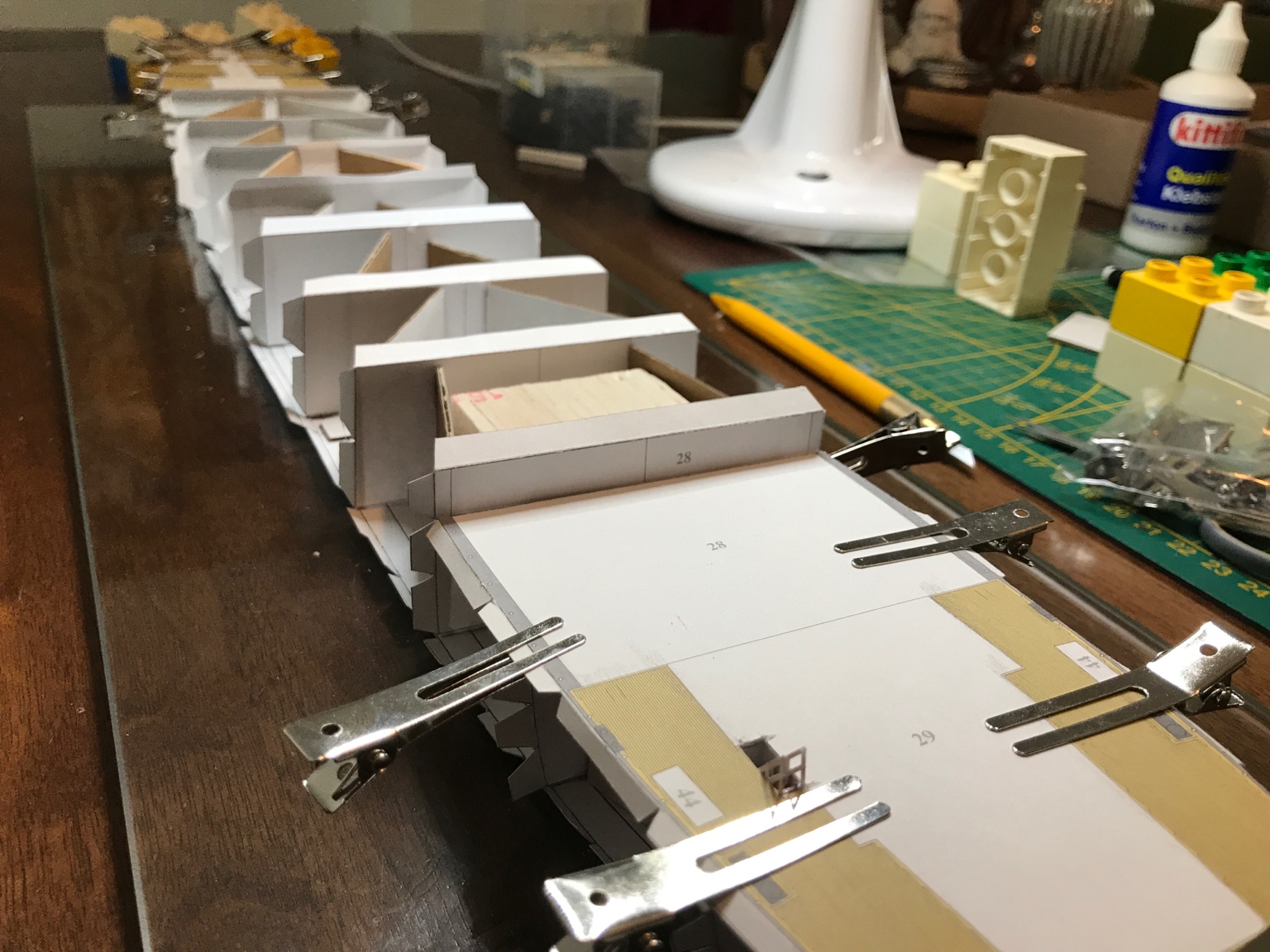

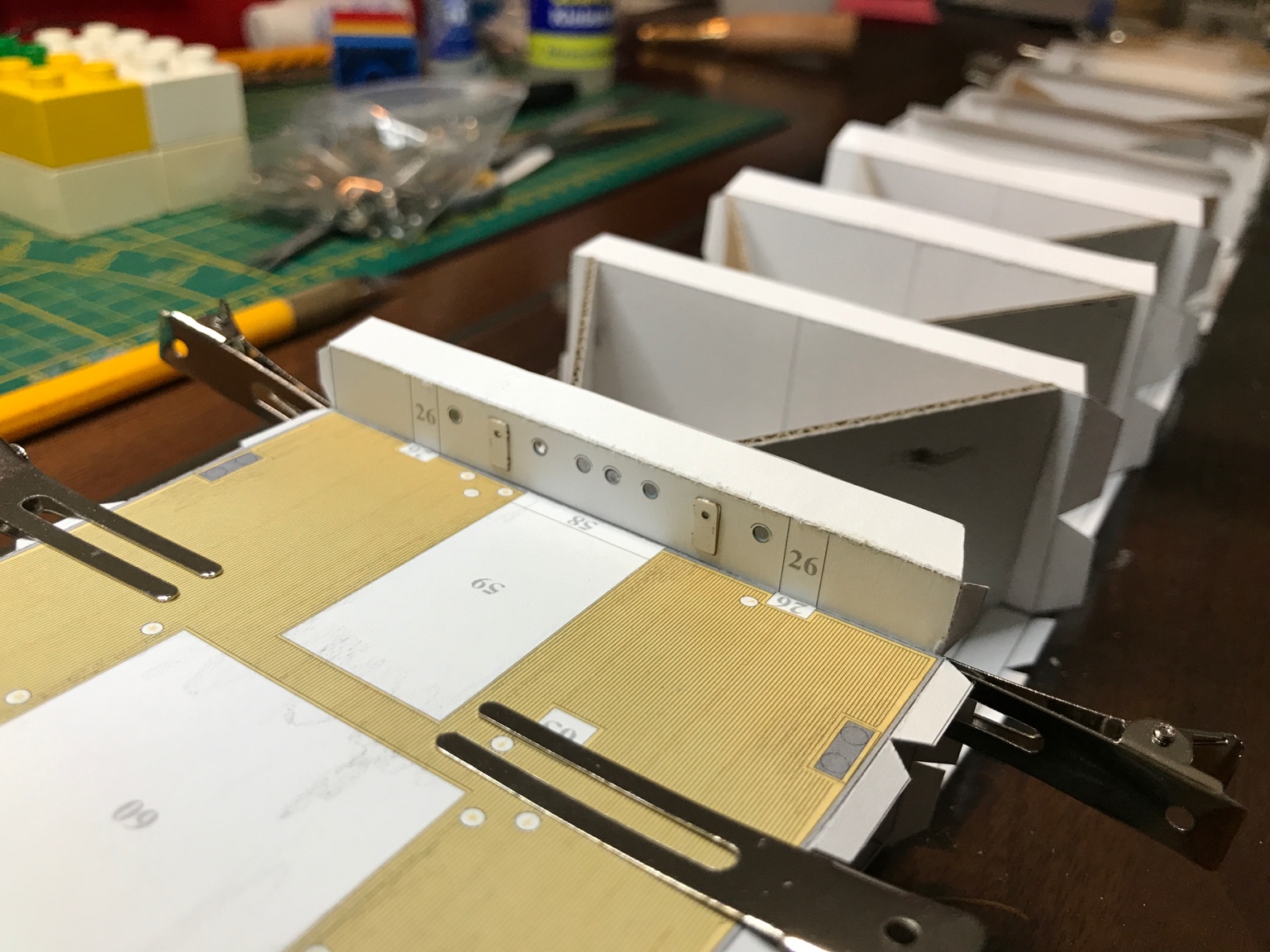

Dit model kent verder geen verbindingen om de schotten verticaal te houden of torderen te voorkomen. Ik breng daarom extra schotjes aan van karton. Ik plak ze aan de spanten en de bodem
Ik schilder met verdunde acryl. Droogt lekker snel.

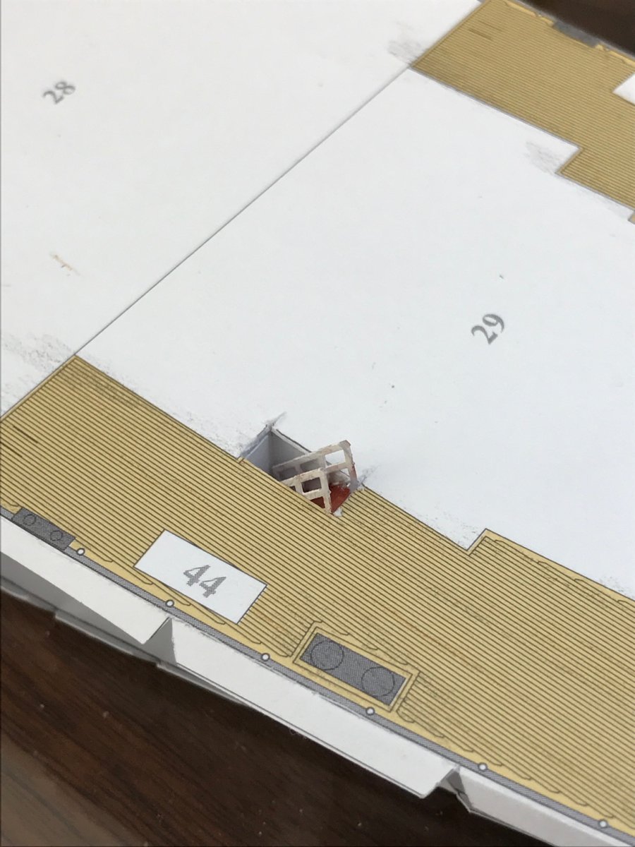

Op fotos zie ik dar de treden donker zijn. Ik neem aan dat de traptreden hout waren en iets van hardhout met een veel donkerder kleur dan het dek.

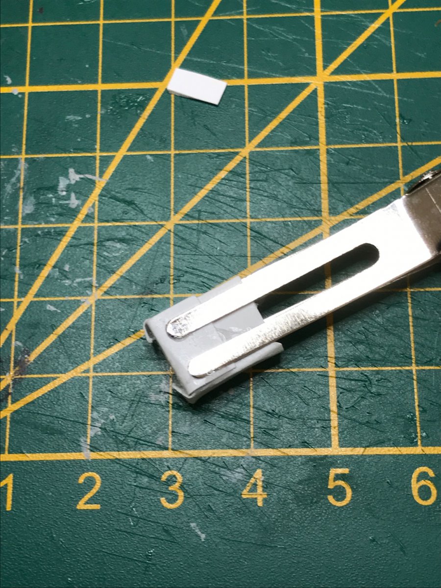

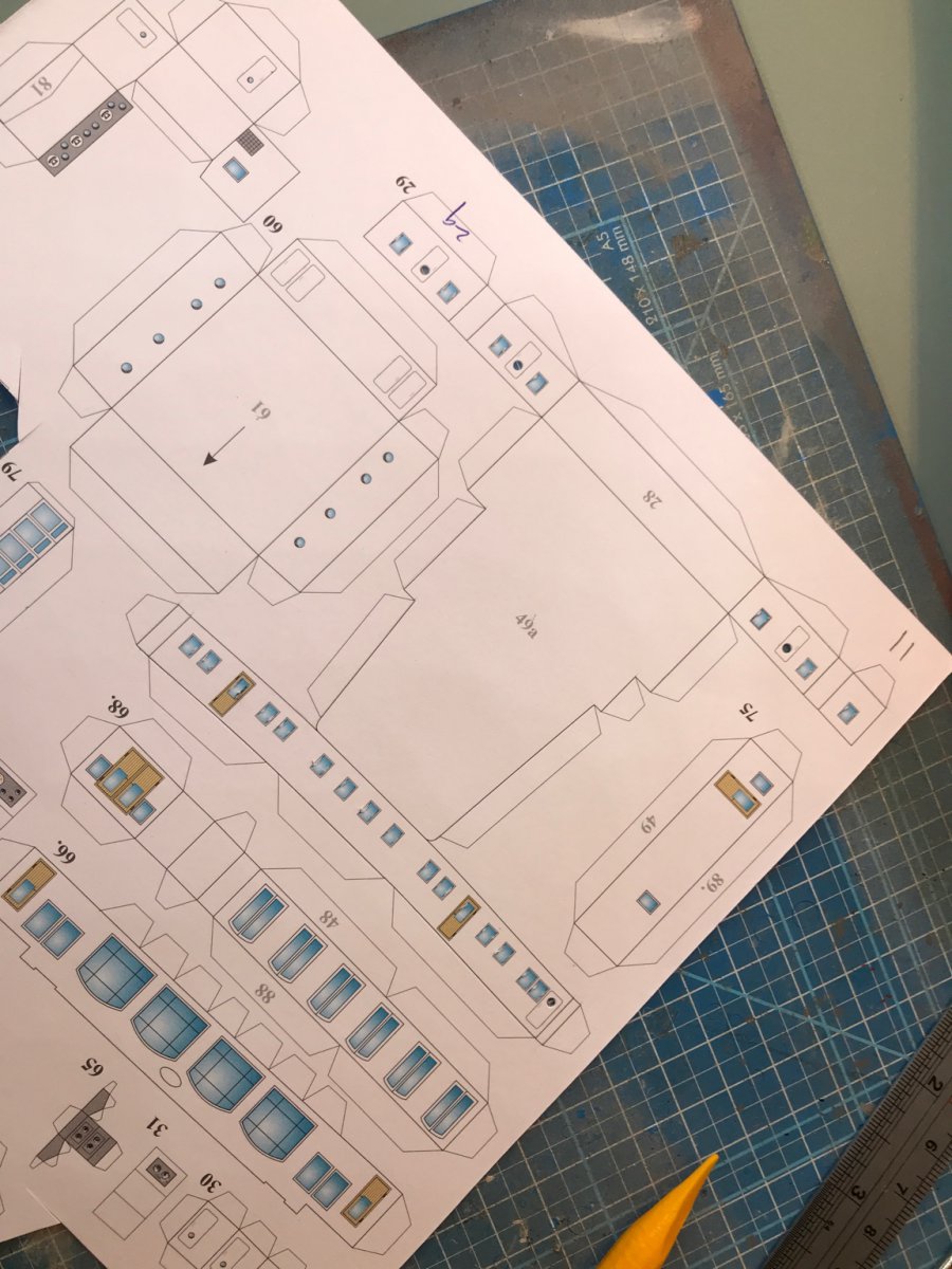

Ik snij alle ramen uit. Het moet niet te snel af zijn toch [emoji6]. Eerst de ene kant boven, dan omdraaien en de andere kant, dan hetzelfde nog eens horizontaal, dus vier sneden in totaal
Wat een werk, en dan verzwakt het boelletje ook nog waarschijnlijk , ben benieuwt naar het resultaat!
