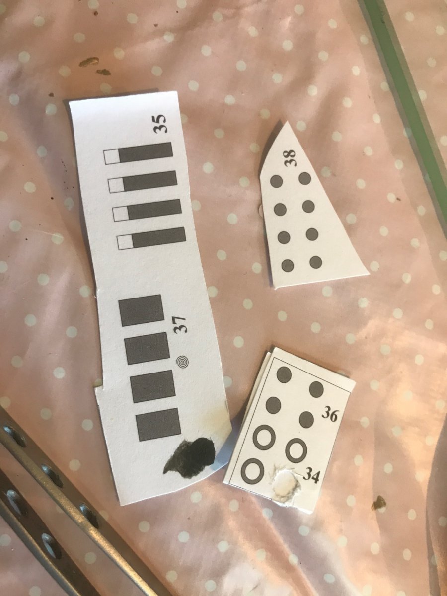

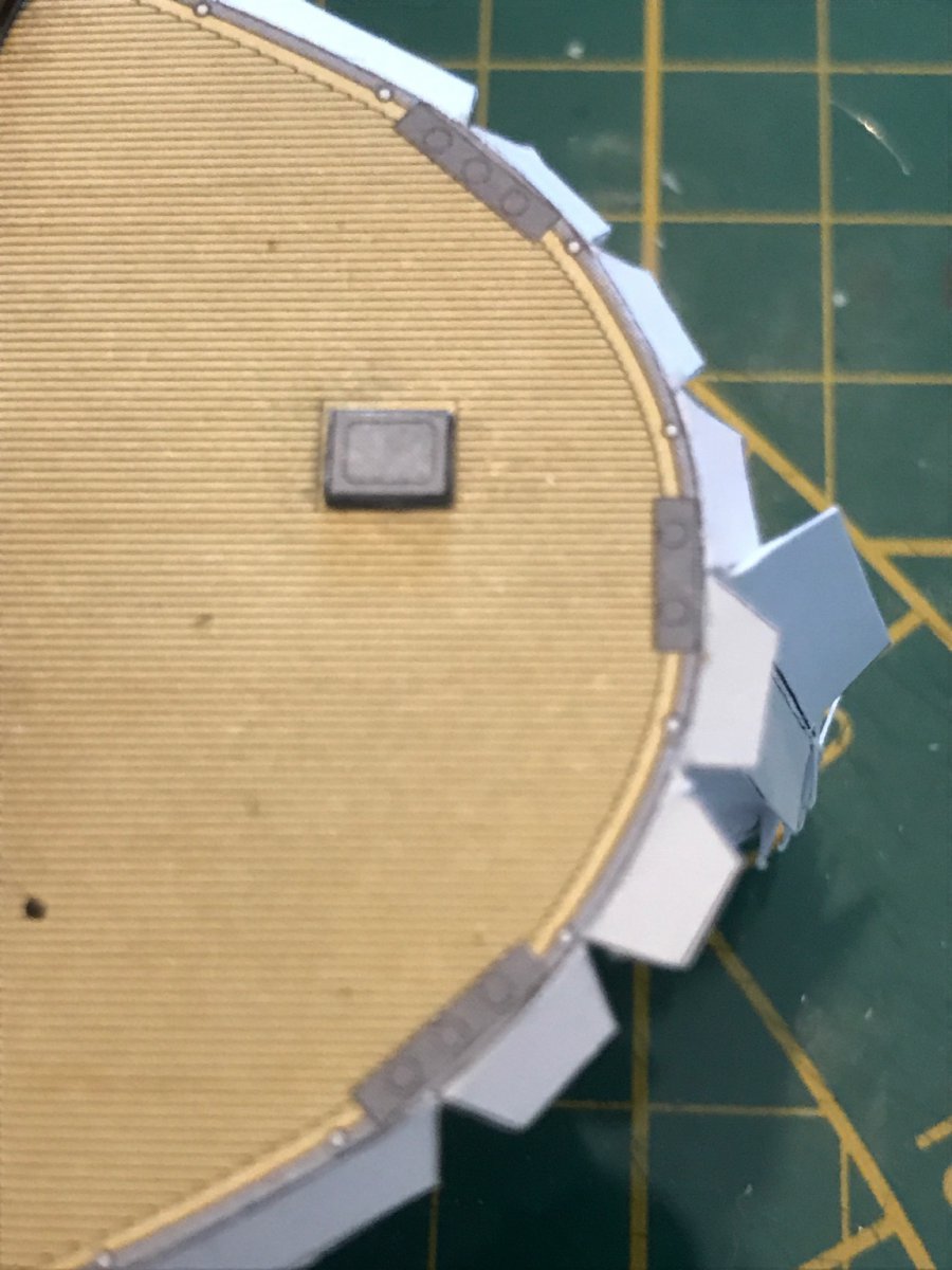

De krasnaald van JSC bevalt me een stuk beter dan die ander. Deze krast nauwelijks. In het dikkere papier is wel twee keer halen aan te raden. De naald is ook ideaal voor doorprikken van bovenlichten. Door de tapse vorm kun je het gat zo groot maken als je wil. Uiteraard vormt dat wel een verdikking aan de achterkant

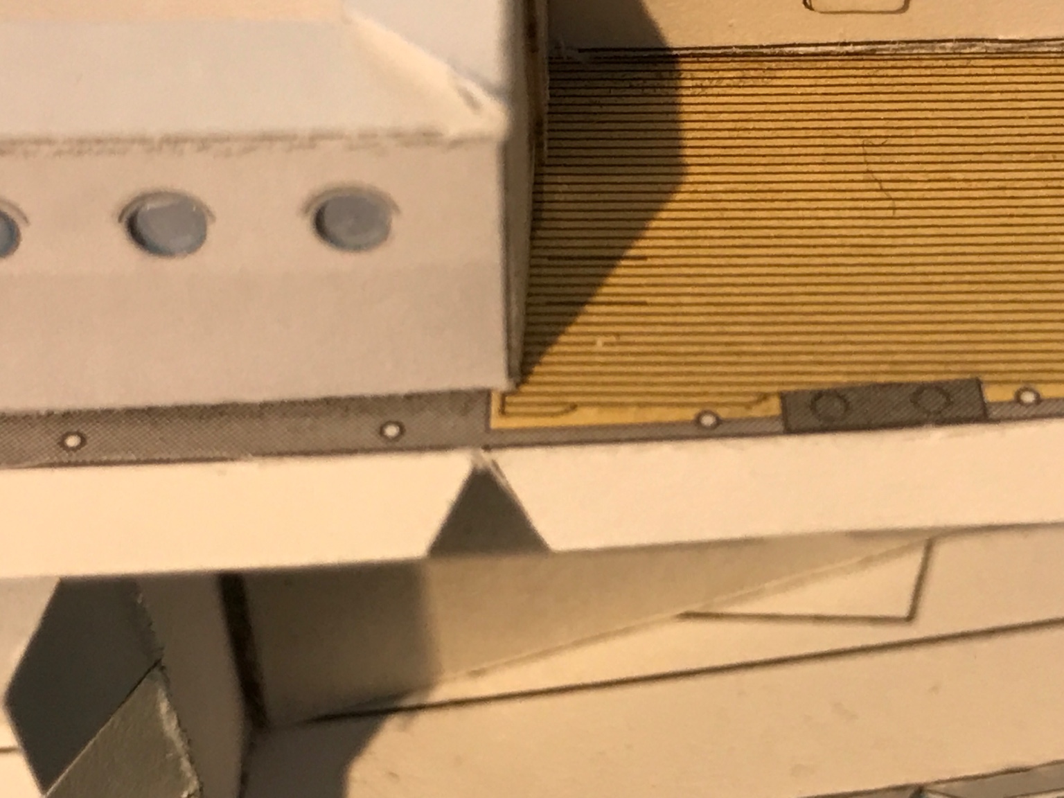

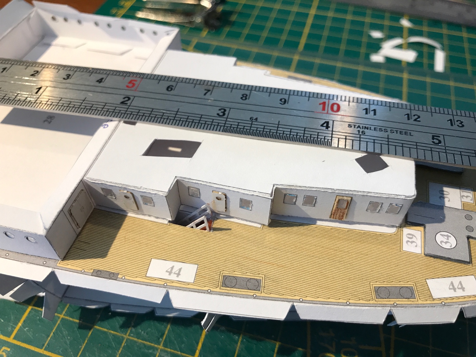

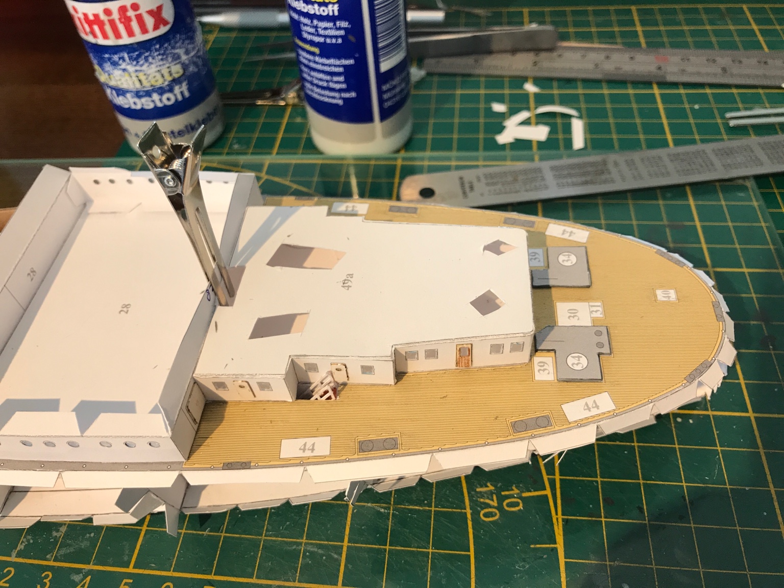

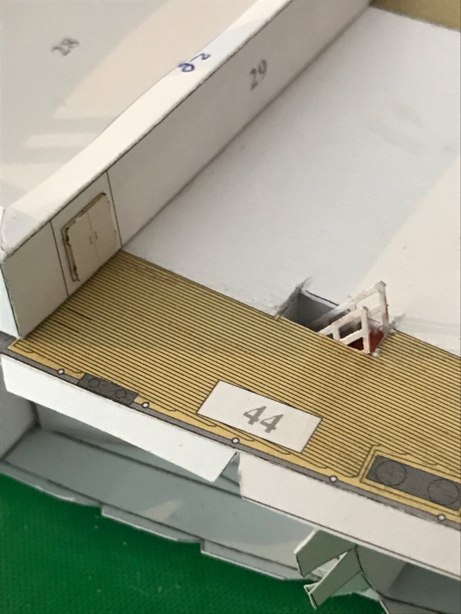

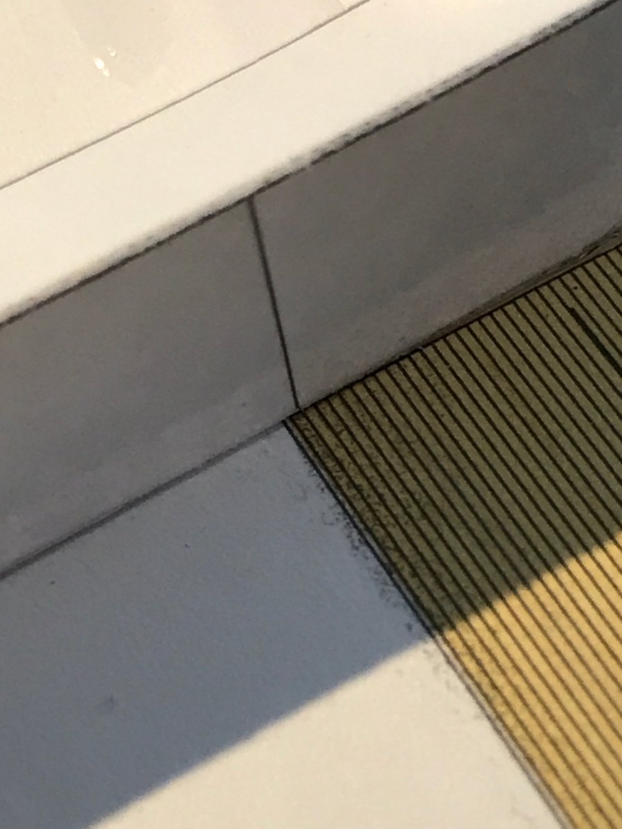

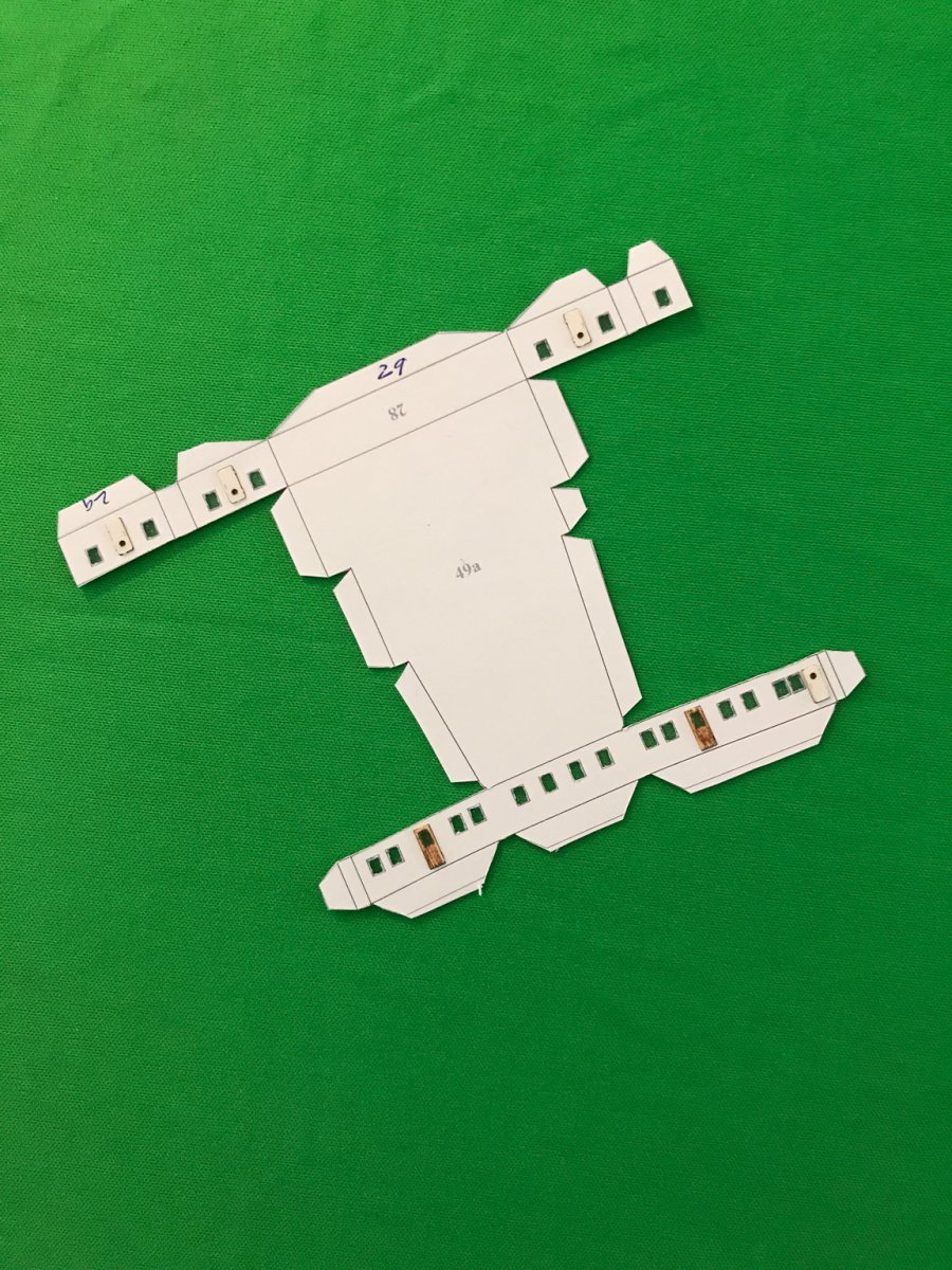

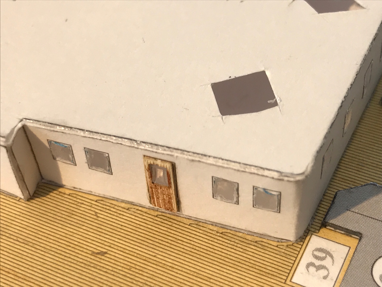

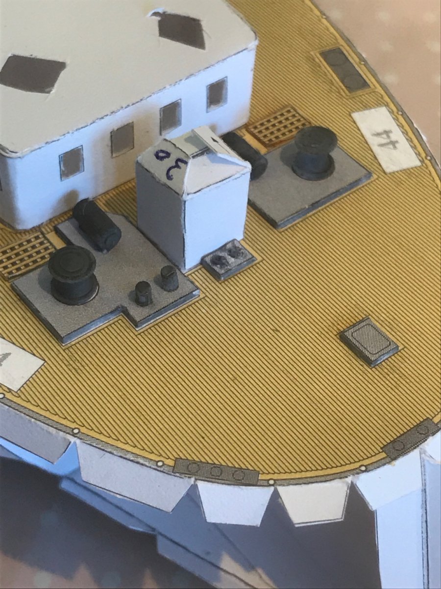

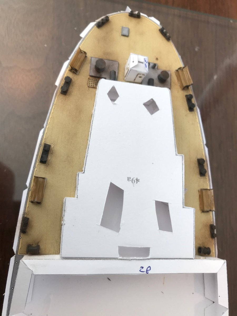

Dekhuis 28 zit er strak op. Toch lijnt de streep, die naar ik aanneem het raakpunt moet aangeven met dekhuis 29, niet netjes uit op het dek.

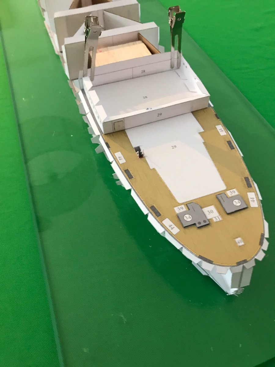

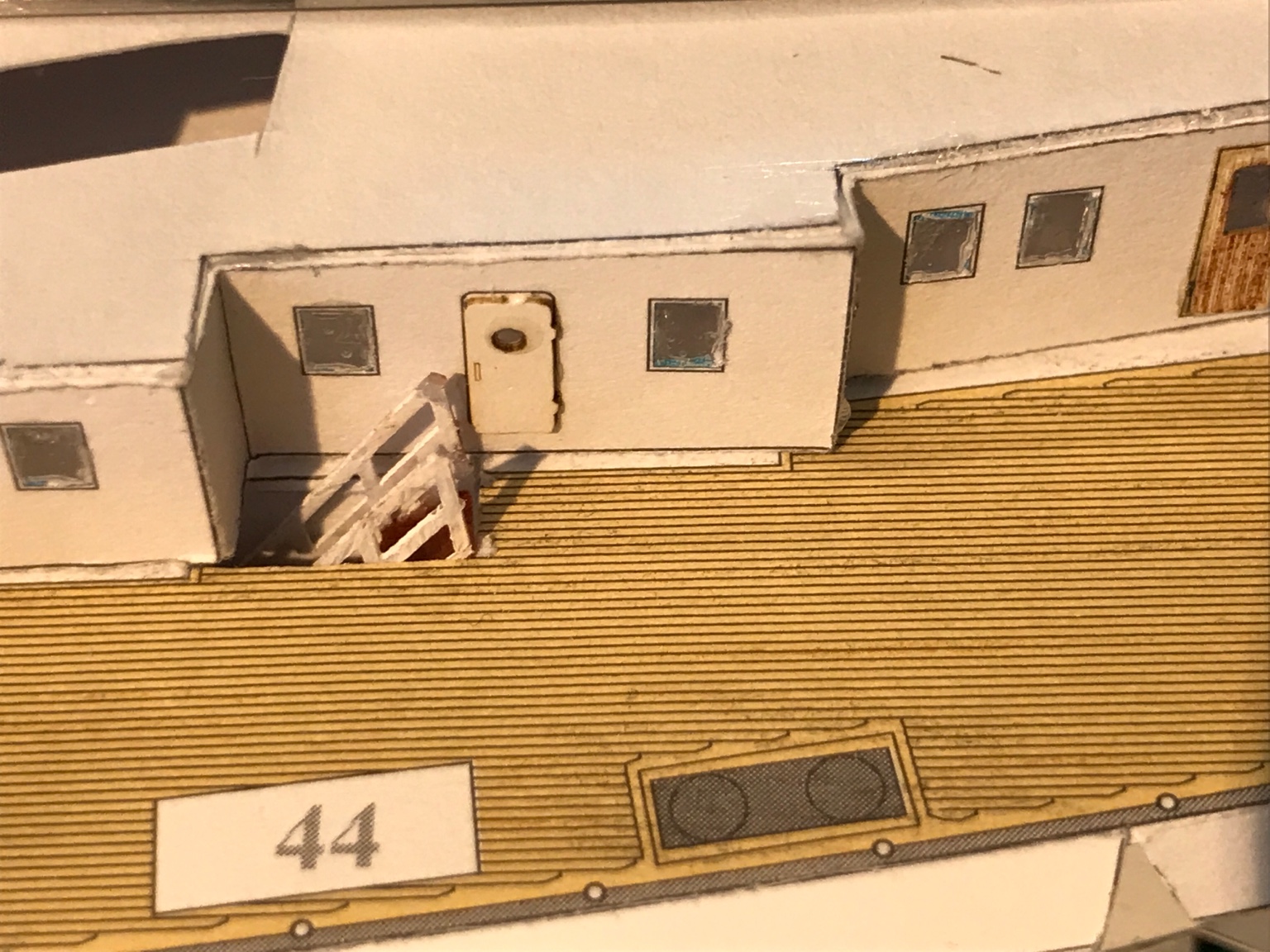

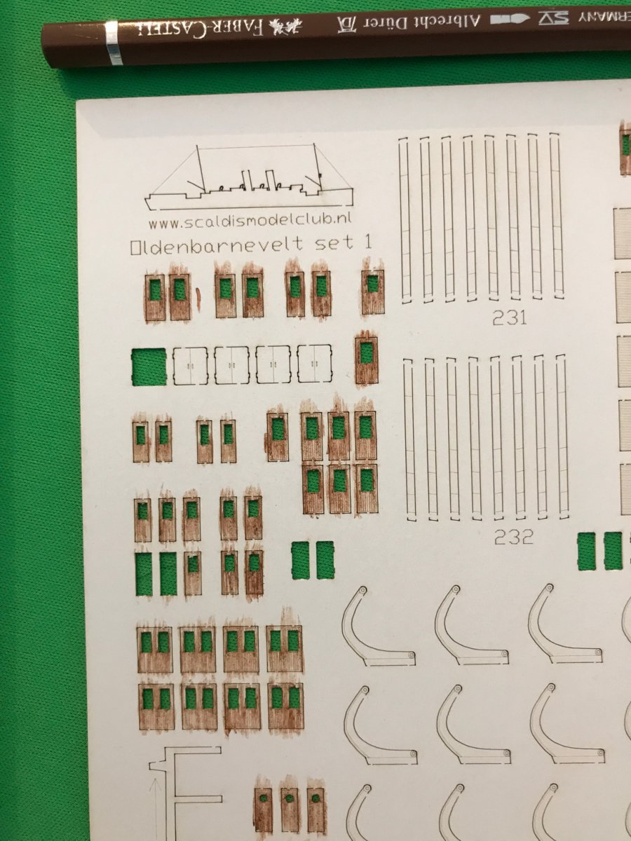

Ik kleur de deuren in een donkerder kleur. Op de foto’s lijkt dat ook zo te zijn.
Op deze foto zie je de donkere trapdelen en ook donkere sponningen op het bovendek. Merk ook op dat het dek flink van kleur verschiet.

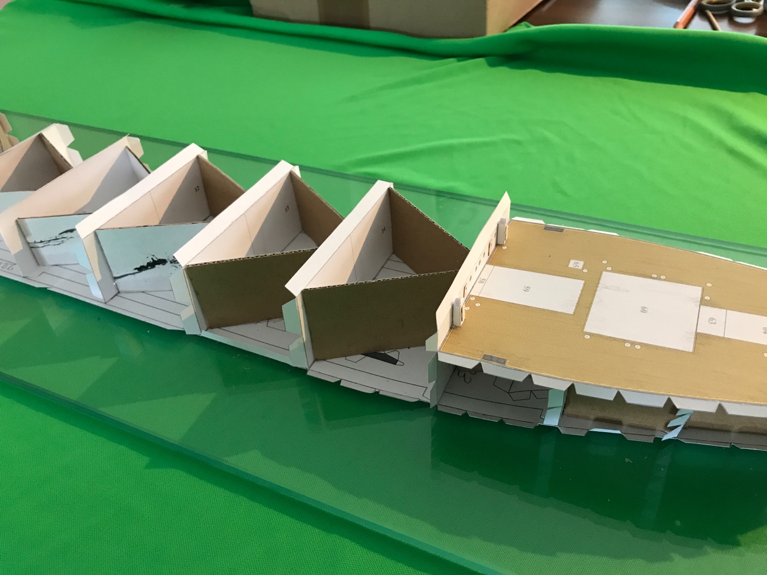

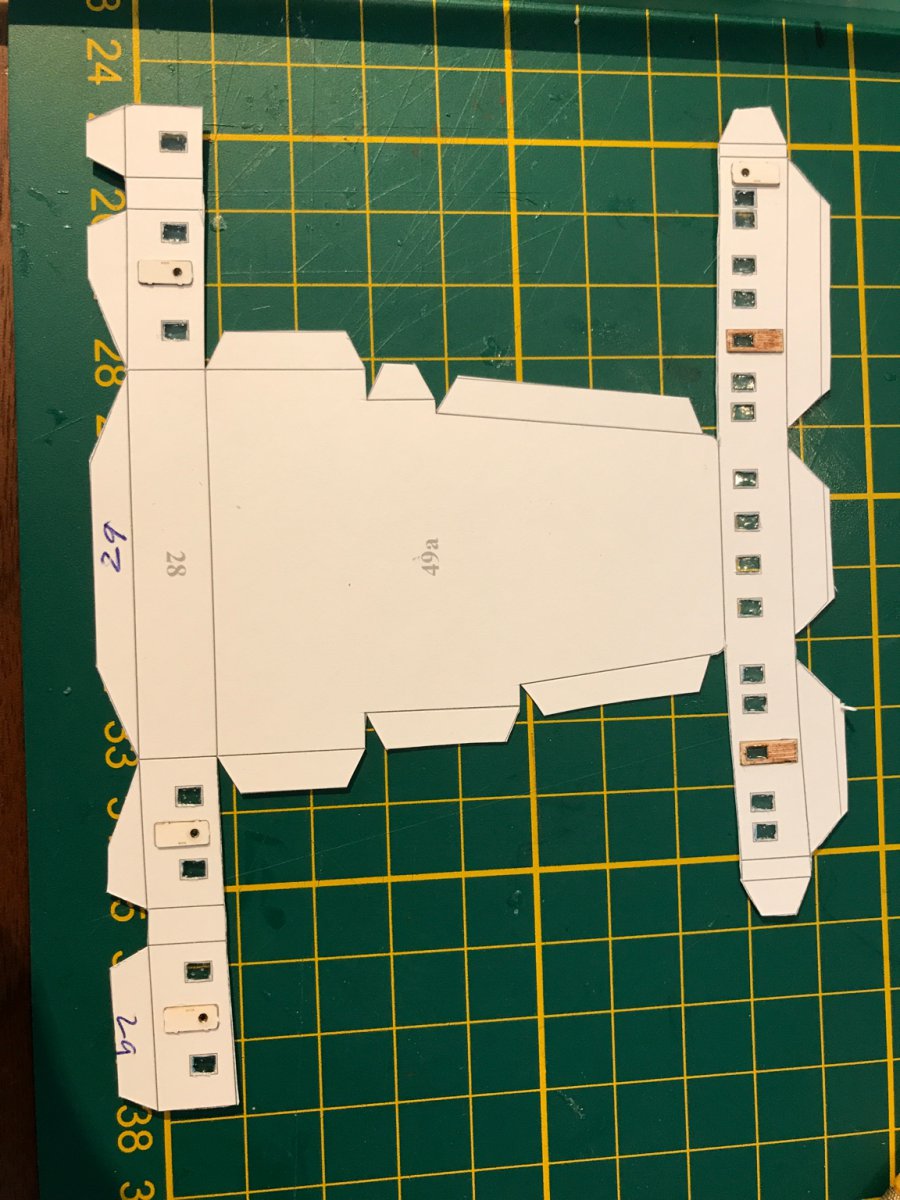

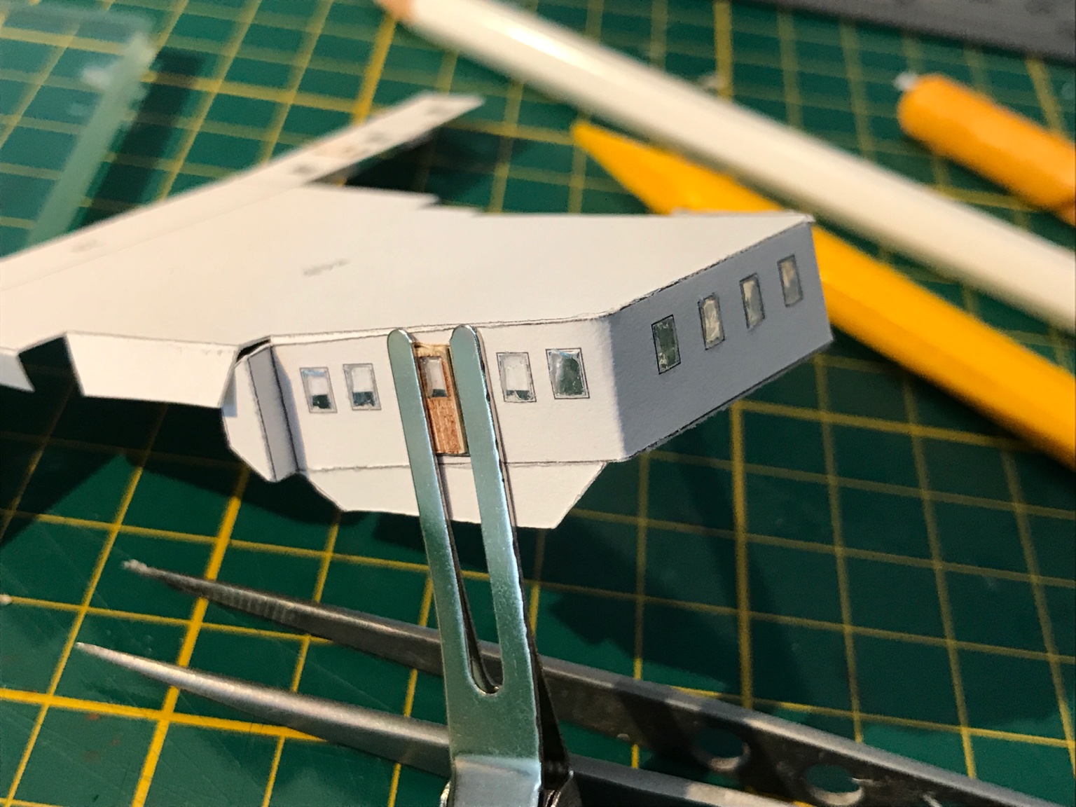

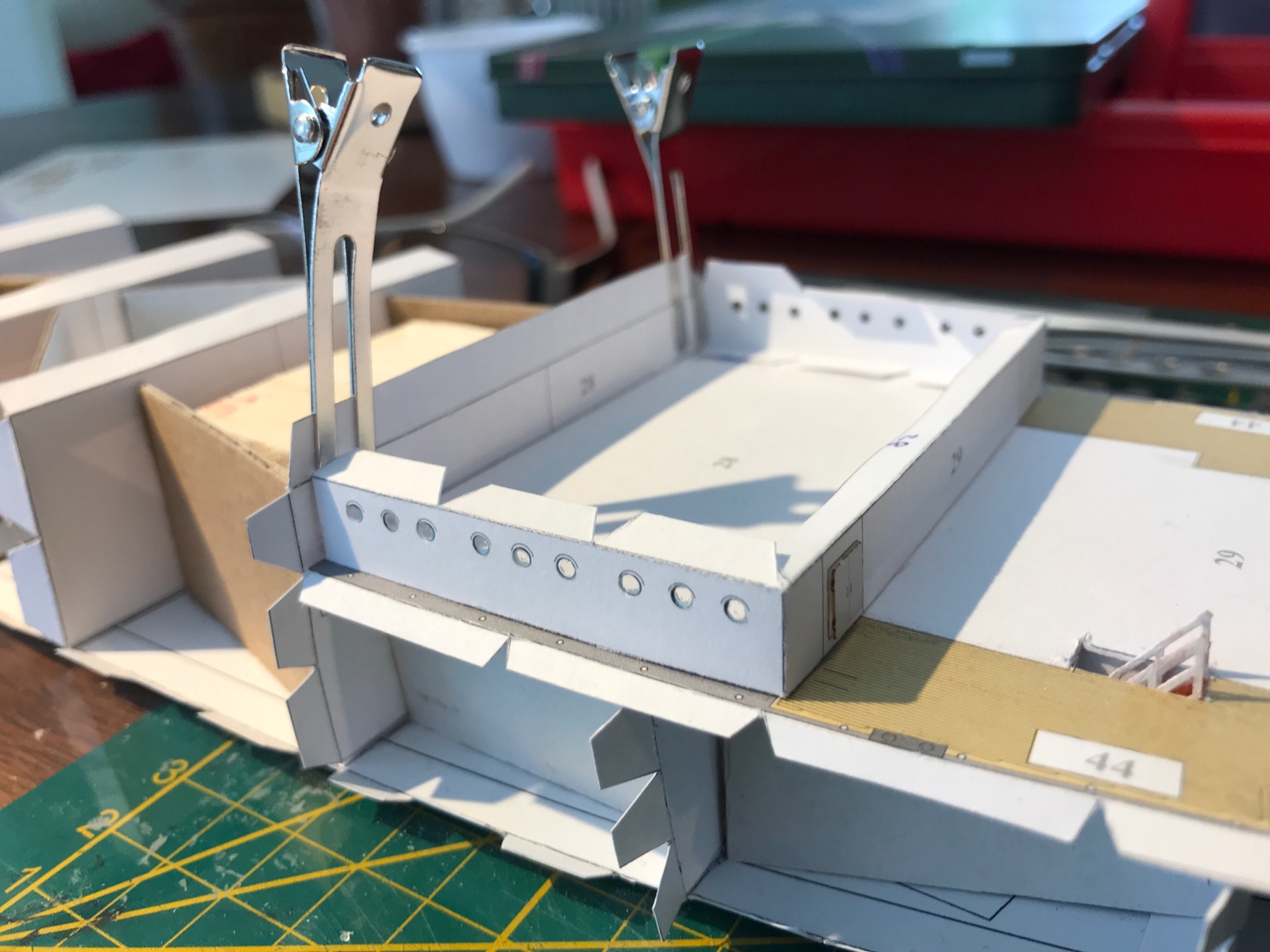

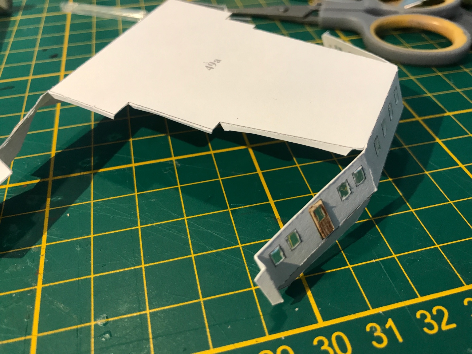

De lijmflappen zijn te lang, want hangen voor de ramen. Die moeten dus flink ingekort
Zo gezegd zo gedaan
Ook hier komen de clipjes weer uitstekend van pas

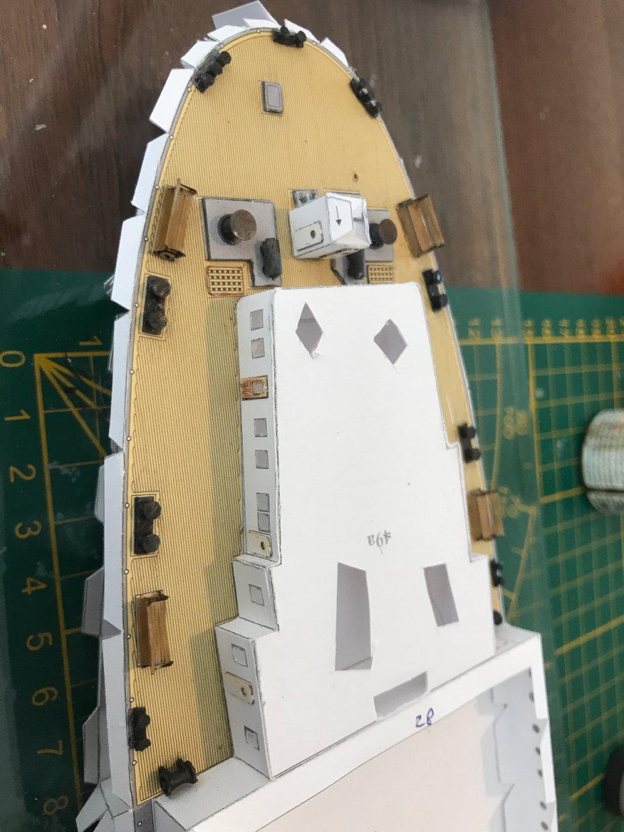

Het is jammer om te zien dat het dekhuis en het dek niet samenvallen. Dat maakt dat ik stukje achter van het huis weghaal. Ik maak ook gaten in het dak, zodat ik kan corrigeren van binnen uit. Misschien moest ik zuignappen hebben!
Zou je niet aan de voorkant van het dekhuis een stukje weghalen? Dan sluit alles mooier aan op het dek. Gr. Klaas.

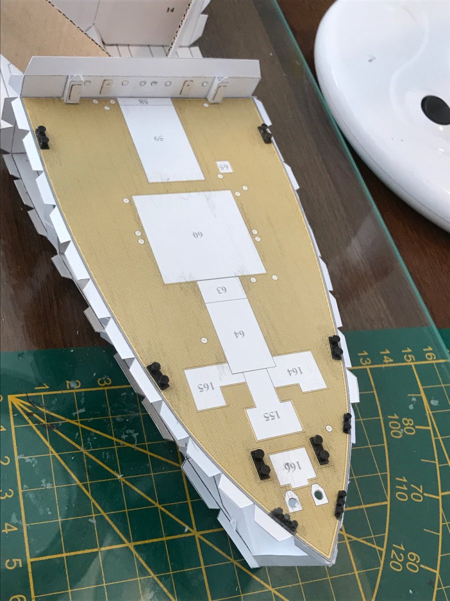

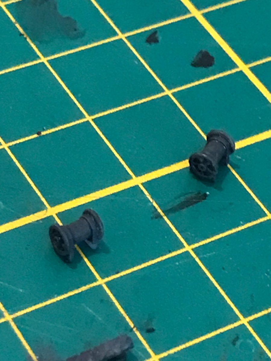

Het achterdek met 3d elementen. Waarschijnlijk elektrische lieren.
De ware papierkunstenaar had er deze onderdelen voor gebruikt.

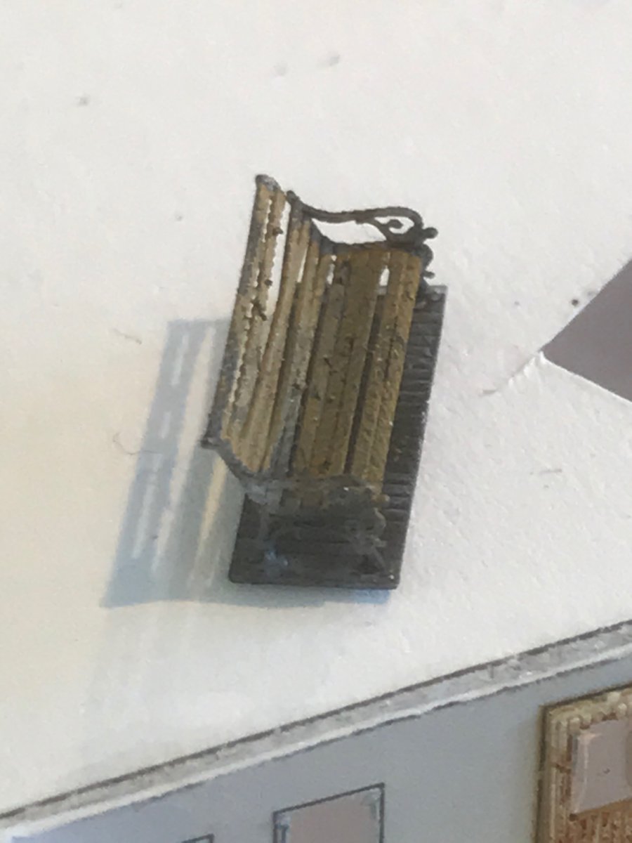

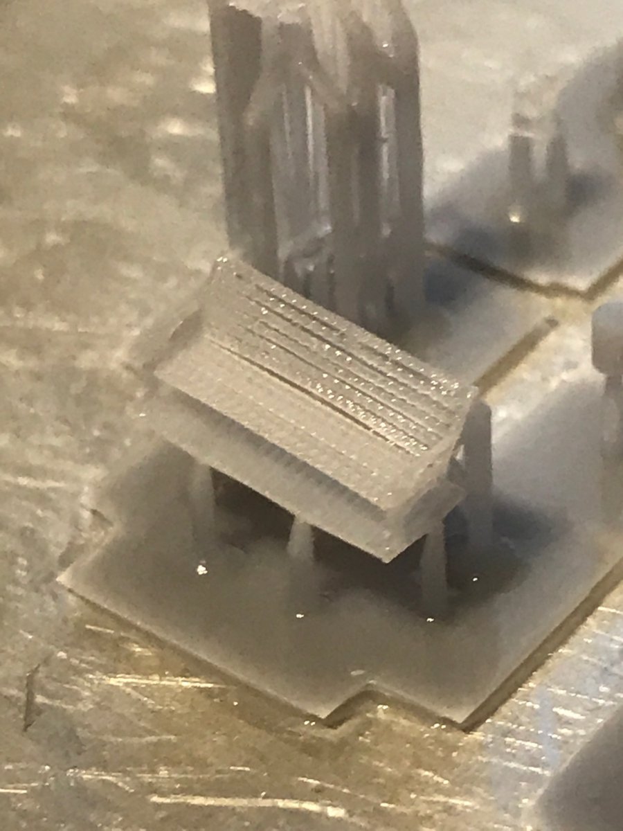

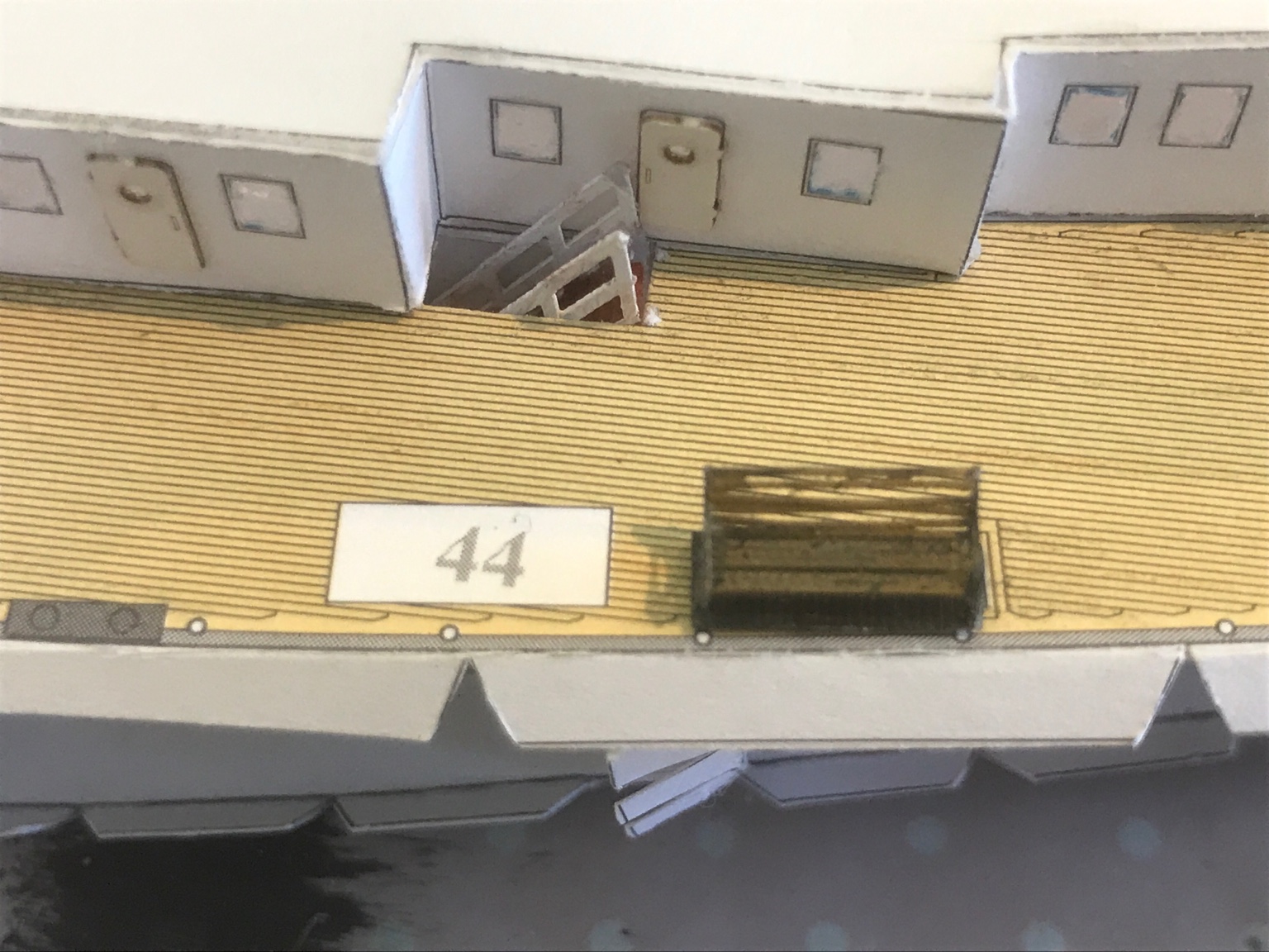

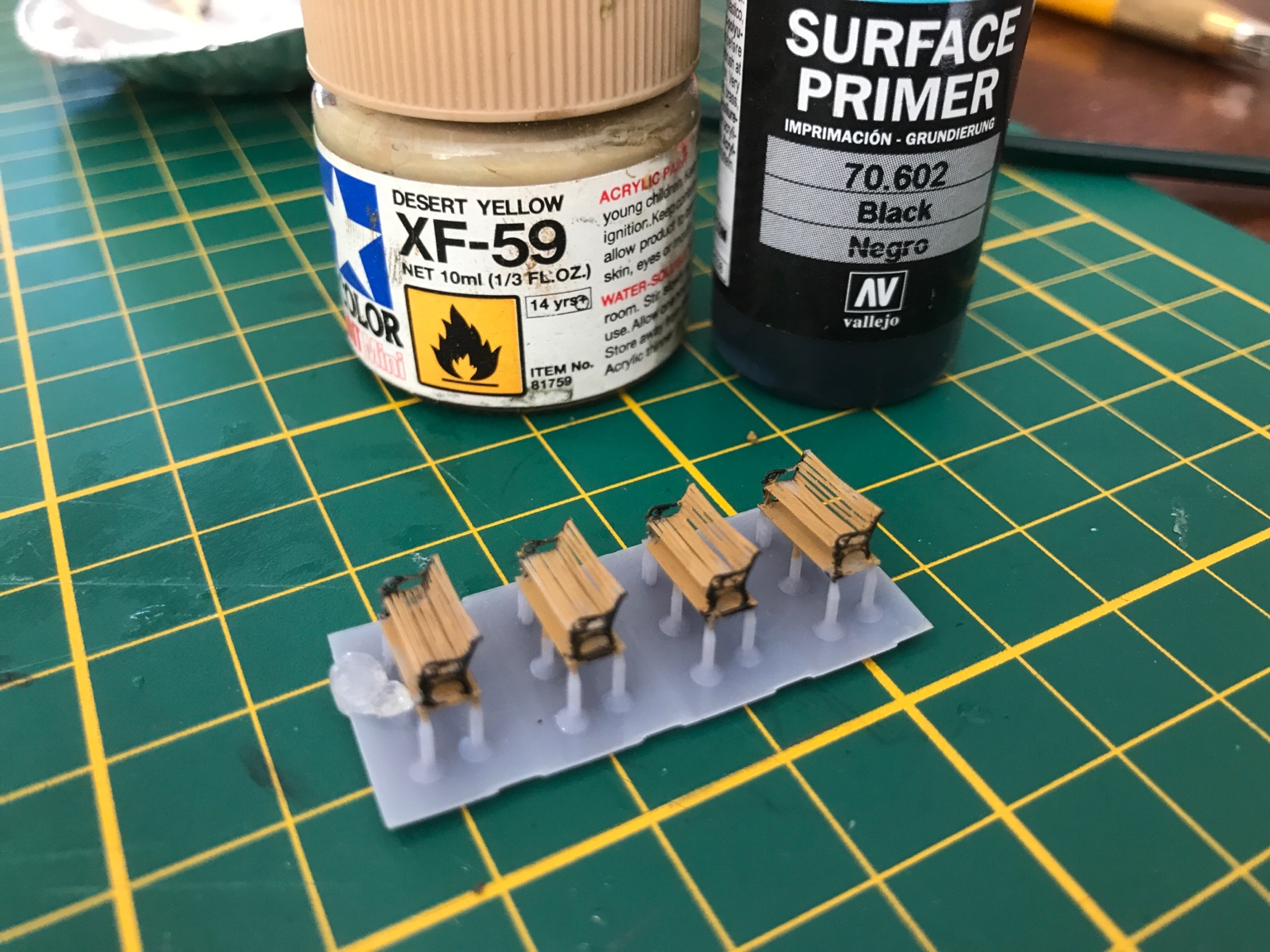

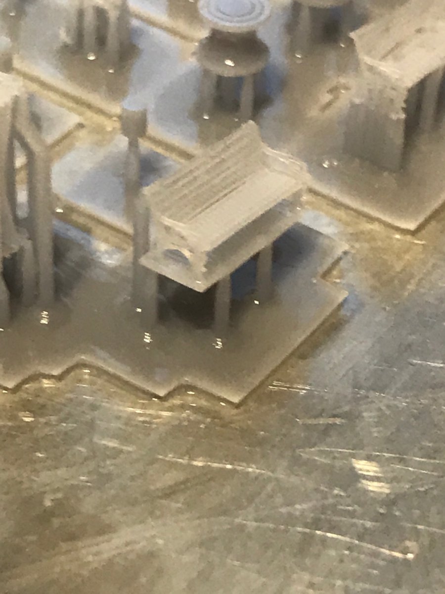

Een proefbank. De zijkant is er geweldig mooi uitgekomen. De latten klitten wat, wat niet raar is gezien de geweldige fijnheid en grote overspanning.
Grappig genoeg stonden deze banken met de rug naar de zee. Interessanter om naar een lier te kijken dan de einder?

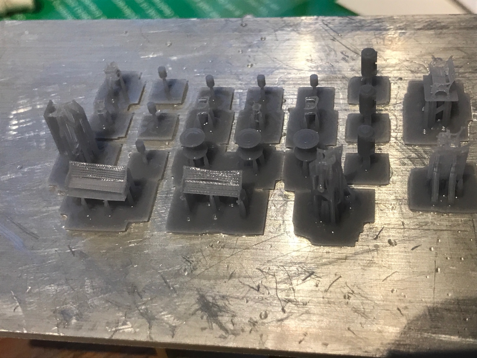

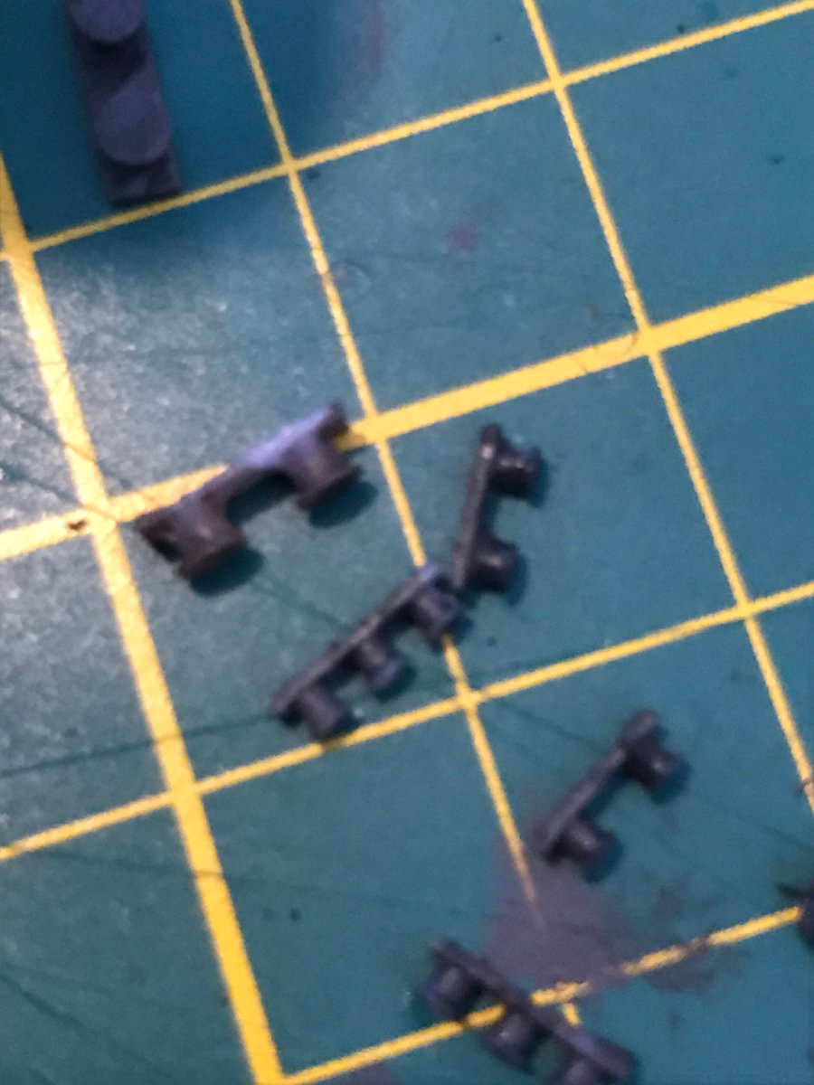

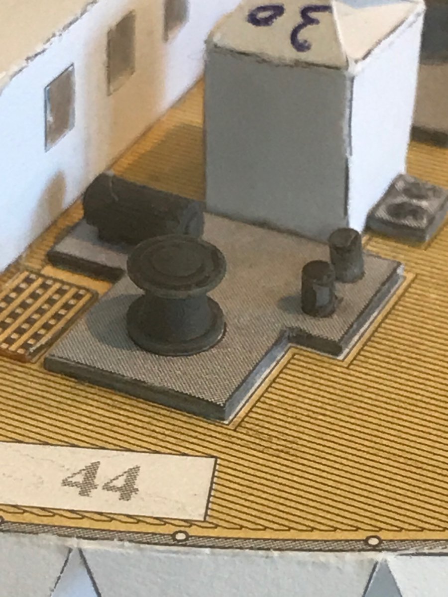

Ik maak 3d lieren en 3 soorten bolders. Alleen de grootste bolders zijn er ook op papier.
Misschien krijg ik later wel een probleem omdat de railing geen rekening houdt met de kleine bolders.
Die zitten op de plek van de railing

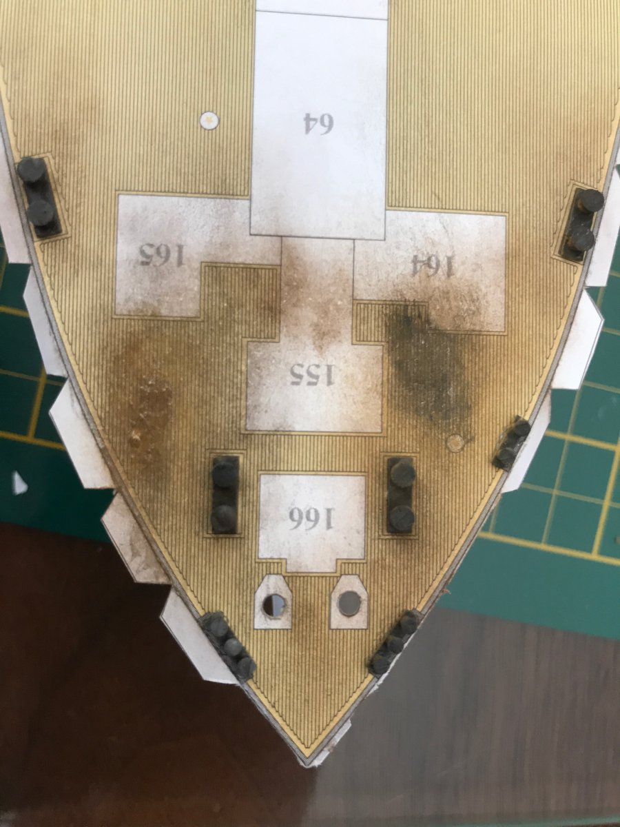

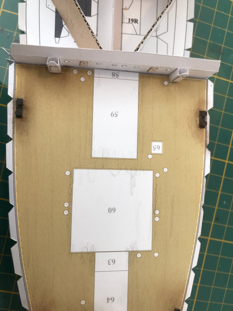

Ik verouder het dek met poeder. Mooi gelukt op twee stukken maar helaas balen op de boeg. Een veel te zwarte plek (smeerolie omgevallen). Ik hoop dat dit het aanzicht niet fataal verpest. Hopelijk valt het met al de ombouw eromheen straks mee. Of ik moet er iets overheen leggen, opgerold touw op zeil [emoji35]

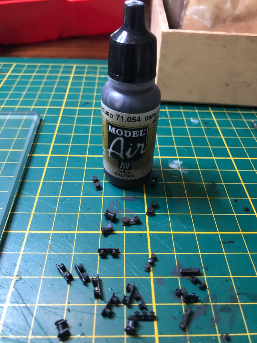

Kwast en poeders
