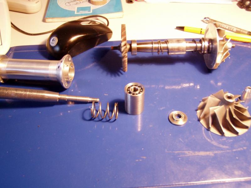

Na meer als 15 uur gedraaid te hebben en prachtig gevlogen te hebben toerde de motor niet meer lekker op.
Tijd om te kijken wat er aan de hand is.
Ik gebruik voor en achter een golf ring voor een zware achter een lichte.
Wat is nu het geval achter het lager is een groef ontstaan door het schrapen van de veer.
zo dat de voor spanning nu af en toe niet meer goed is.
NU ben ik opzoek naar een druk veer ulrich tiel van de ut 160 heeft ze na 3weken weer.
wie kan mij sneller helpen.
Gr Gerrit Jan
Met de reserve motor net gevlogen oke zondag proef gedraaid ging niet lekker even met de polijst borstel door de lager passing voor en je kent het motortje niet weer terug .

Druckfeder D-232K
d=1,8, D=18,2, De=20, Lo=34,1
DIN 2076-D

test lager op stelling
full
Dit is een nieuwe test lager op stelling.
Van achter naar voor turbine wiel , lager zonder kooi , afstand ring , druk veer, bus ,
golf ring dun, lager met kunstof kooi, o ring, afstands bus die de tunnel af sluit, compressor , .
Het ziet er veel belovend uit eigelijk heeft het nog nooit zo mooi gelopen. de voor spanning is 20N
Door dat de voorste boring rond 22 veel langer is lager plus bus kon ik de achterste passing perfect in lijn draaien door een as van rond 22 te draaien en de tunnel daar op te krimpen even warm maken na het draaien en je pak hem er zo weer af.
Ik heb nog een variant waarvan het voorste lager in de bus zit bus is 23.5 rond moet nog aan gewerkt worden bij 105k lichte trilling .

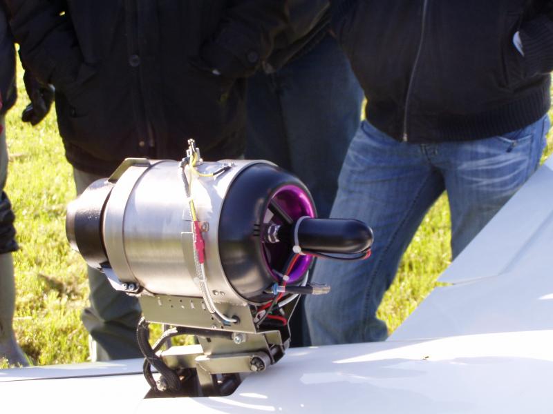

Van avond gevlogen met motor twee .
'Perfect de voor spanning is ook 20N het lager voor zit in een lange bus van 23.5 mm
Achter heb ik een stalen bus in gekrompen.
De boringen liggen strak in lijn.
gr Gerrit Jan

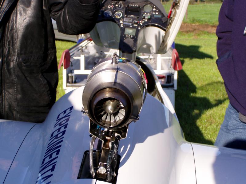

hier is hij dan
full
Dit motortje heeft een stuw druk van 400N en de zwever gaat in rechtlijnige vlucht 180 km per uur verbruik 33 liter uur gemiddeld .
