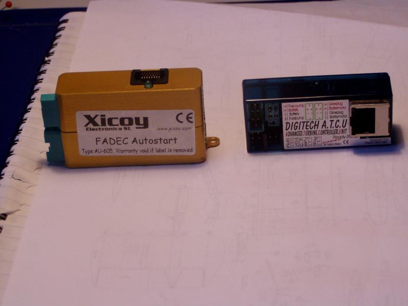

Ik die die sprong niet terug in de log's (niet die hier boven). Wat ik wel zie is een ongeduldige persoon aan de knuppel ;) De motor gaat vrij vlot naar de 108k mara dan gaat het gas al weer dicht. Wat als je lange volgas laat? De ecu ziet dan de hij niet maximaal haalt en gaat langzaam de pwm opvoeren. Dat lukt hem niet goed als de gas stand de hele tijd veranderd. Probeer de knuppel wat langer lost te laten (10 sec) op een stand die niet helemaal goed is nog.
Mmh, bijna tegelijk :)
Als je er zat van bent kijk ik er heel graag een keer naar. Werkt hij bij mij goed neem ik hem van je over of krijg je hem terug. Een fadec heeft een bepaald leer gedrag en dat kan wat moeilijk gaan soms. Toch denk ik dat de fadec meer tijd nodig heeft om je motor en pomp te leren kennen (al vindt ik je pwm waarden nog wat vreemd soms, er moet een oplossing zijn).

er kan altijd andere software in , 99% zijn het de instellingen die fout zijn.
toen ik nog aktief met fadec bezig was duurde het wel tot een week totdat ik tevreden was.
op de gehele lijn van opstarten , lopen , koelen.
jij hebt gewoon een open versie waar alles anders is.
de blauwe daar in tegen zijn door mij allemaal ingesteld op een nominale waarde , waardoor ze van een wren tot kj type alle zullen werken.
Wren heeft ze dan ook 4 jaar lang bij mij ingekocht , de fadec was een standaard firmware.
die wij aangepast hadden .
voor de gouden edities heb ik ook wel een en ander liggen , voor standaard kj types.
de laatste die we gemaakt hadden was de 8 kilo turbine die we tot kort verkochten .
voor deze hab ik de standaard waarden nog wel ergens maar je moet ze er wel inknallen met een datakabel.
en de pomp was een Flightworks 300 , deze zijn nog al wat lui en gebruiken tegen over de hausl pompen meer stroom om te lopen.
ik zal eens nadenken of ik de fabrieks software doe vrijgeven , dan kun je alles instellen.
zelfs je eigen merk en serie nummers , kerostart , van auto manueel start maken en andersom
testprogramma,s etc etc
zal wel waarschijnlijk een groot feest worden als iedereen eraan begint aan te klooien.

Wat ik wel weet is dat je niet zomaar van 1 type fadec de parameters kan overzetten in een ander type. In versie 1 doen ze bv niets met een bepaalde waarde, en die kan dus vanalles zijn, terwijl type 2 het wel gebruikt en dus anders gaat reageren dan type 1.
