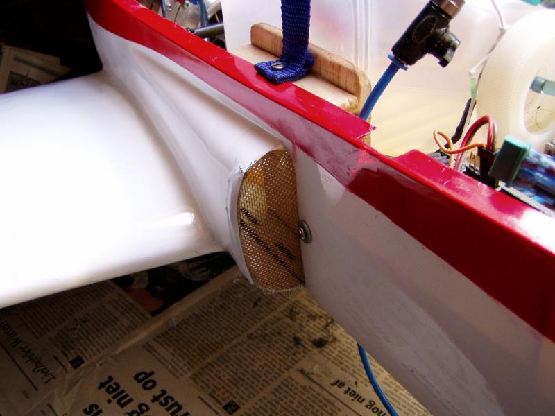

De lagers doen het prima en ze kosten mij niet veel 7 euro stuk kun je er nog eens één stuk maken.
full
je lager gaat ook langer mee als er geen vuil aan gezogen word

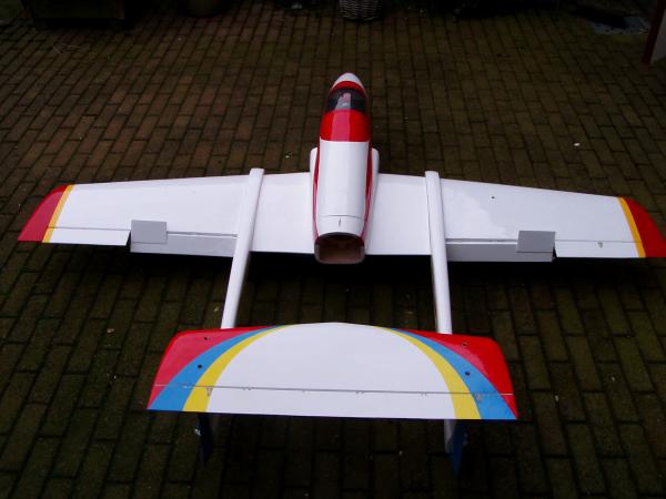

versteviging
En verstevigd al helemaal :yes:
Het zwakke punt is de romp een buis er dwars door geeft voldoende versteveging. de buis heb ik gehaald in dronten fabriekje waar ze koolstof buis maken. de prijs viel mee.
De staart bomen heb ik vast gesopt aan de romp.
De staart bomen gepurt. geeft ook stevigheid hij kwispelt niet meer met zijn staart.
de vleugels verstevigt .
Met 9 kg heeft hij de vaart er wel erg goed in . eigelijk iets te, zal ik aan wennen moeten of gewoon gas terug nemen, maar met de start is het handig.

Bij de mijne waren de staartbomen niet verstevigd en niet gepurt.
En dat "zoeken" is ook iets dubbelstaarterigs, kun je opheffen door de richtingsroeren een fraktie naar binnen te zetten.

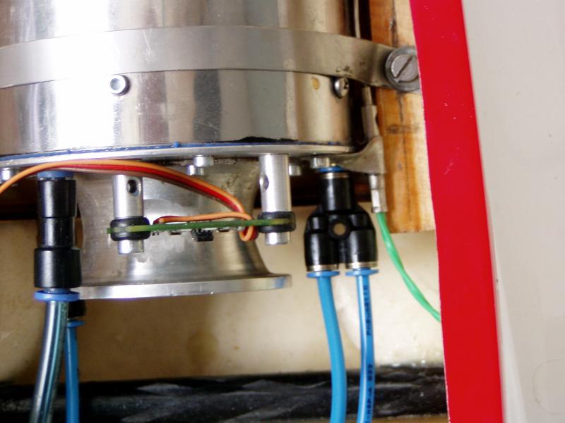

reserve motor
full
Nu alles goed gaat met de motoren heb ik de reserve motor maar eens onderhanden genomen en hem maar eens strak gemaakt.
De compressor ga ik zo halen bij TNT 3038 KKK want in deze zit een klein scheurtje overgehouden van brandje crasch vorig jaar.
En dan maar eens kijken of de ecu ook inhoud bij 90 k .
Maar eerst ga ik starten met een gewone vaart regelaar tot 100k.
starten doe ik hand matig bevalt prima geen gedoe met mee draaien of stuk draaien start motor.
en de accu blijft wat langer vol. alleen koelen hand matig is een min puntje maar is ook goed te doen kleppen heb ik er ook niet tussen maar een kraan servo bediend geeft ook geen problemen.
gloeien doe ik ook niet maar even aan steken . maar wie weet doe ik het nog een keer weer vol automatische ook wel leuk.
gr Gerrit Jan
reserve motor
full
gr Gerrit Jan
