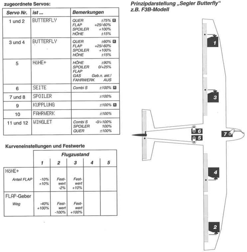

Je mist de basis kennis van het vliegtuig.
En dat heeft weinig met de handleiding van een zender te maken.
Hoewel, vroeger konden ze het qua handleiding wel stukken beter.
Daar hadden we nog dit soort plaatjes bij staan.
Tegenwoordig zijn ze nog te vinden in de oude handleiding van een MC3030, MC4000 of Royal SX.
In de handleiding van de moderne Profi TX is ook meer dan de heflt van de tekst en uitleg weg gevallen.
Met dit soort plaatjes kun je wat beeldvorming krijgen, hoe het één en ander qua configuratie aan elkaar is geknoopt.
