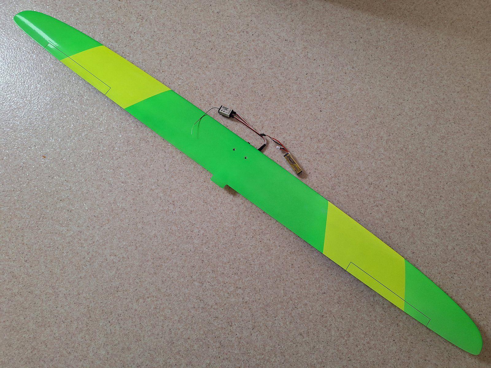

De velden hier worden alleen nog maar natter. Tijd om de (bouw)zolder weer eens te bezoeken.
Vriend E dacht er net zo over. Hij helpt met het afbouwen van de Avionik D-17.
Waar waren we ook al weer? Geen idee. Gelukkig ligt boven alles ordentelijk bij elkaar.

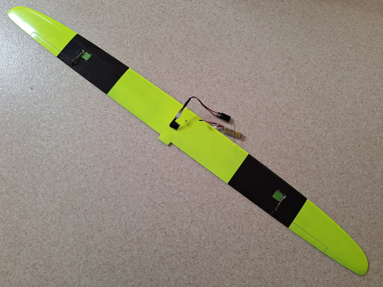

Aha, we weten het weer. De vleugel servo's liggen te springen om ingebouwd. Wel mooi haaks op de ailerons plekken heh! Jahaaa.

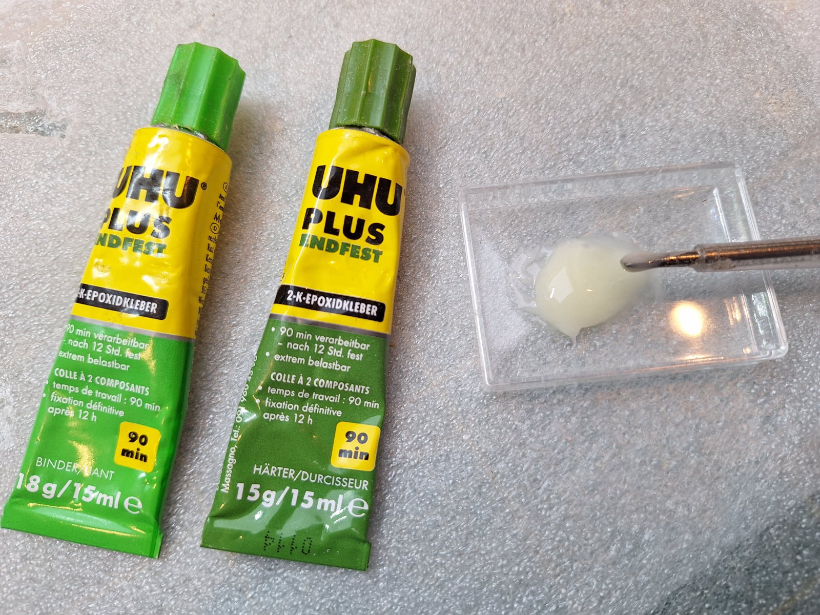

Ze zaten al netjes warm ingepakt in de schilderstape van de Action. Geodriehoekje klaargelegd, Endfest gauw gevonden en roeren maar. Rustig aan, tijd genoeg met dat 24 uurs spul. Bedacht voor oude mensen, die niet meer zo vlug zijn?
Ik weet nog steeds niet wat nou eigenlijk epoxy is? Heet niet alle lijm, epoxy? Is Velpon dan ook epoxy? Geen idee.
Tijd voor een fotootje.

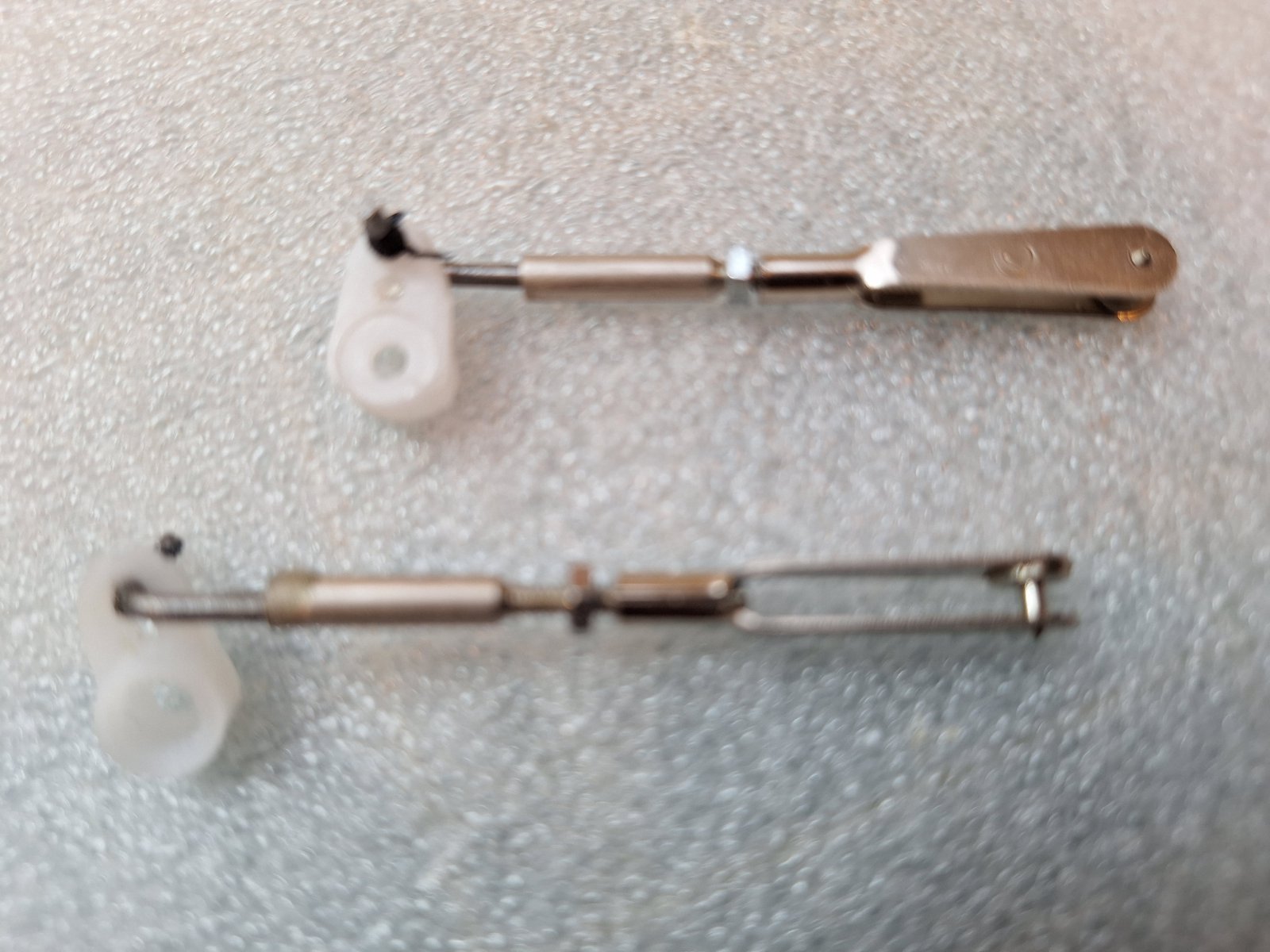

Als ervaren bouwer had ik ze mooi ingekort voor het takelen met ijzergaren. Yep, des Johans…
Reden? De bend heeft immers een sleuf geslepen, waarin de takeling gezekerd is.
En zal daardoor niet kunnen afschuiven. Langer is dus niet nodig.
En met de inkorting blijft er minder grasmeuk aan de boel hangen… of wat anders zoals een snee in de poten…
De bend zou ik gesoldeerd hebben.
Verlijmd, zou ik em zelfs krimpen met een krimptang.
En dan volgens de UHU staffel in de oven uitbakken. Dat moet met een list, want de UHU wordt eventjes zo dun als water.
Solderen met S39 geeft een solide verbinding. Het staal moet goed ruw blank geschuurd zijn, ook bij verlijmen. Verzinkt metaal lijmt beroerd.
Zwakste schakel edoch blijft het het gerolde draad van de soldeerhuls. En dat is maar goed ook.

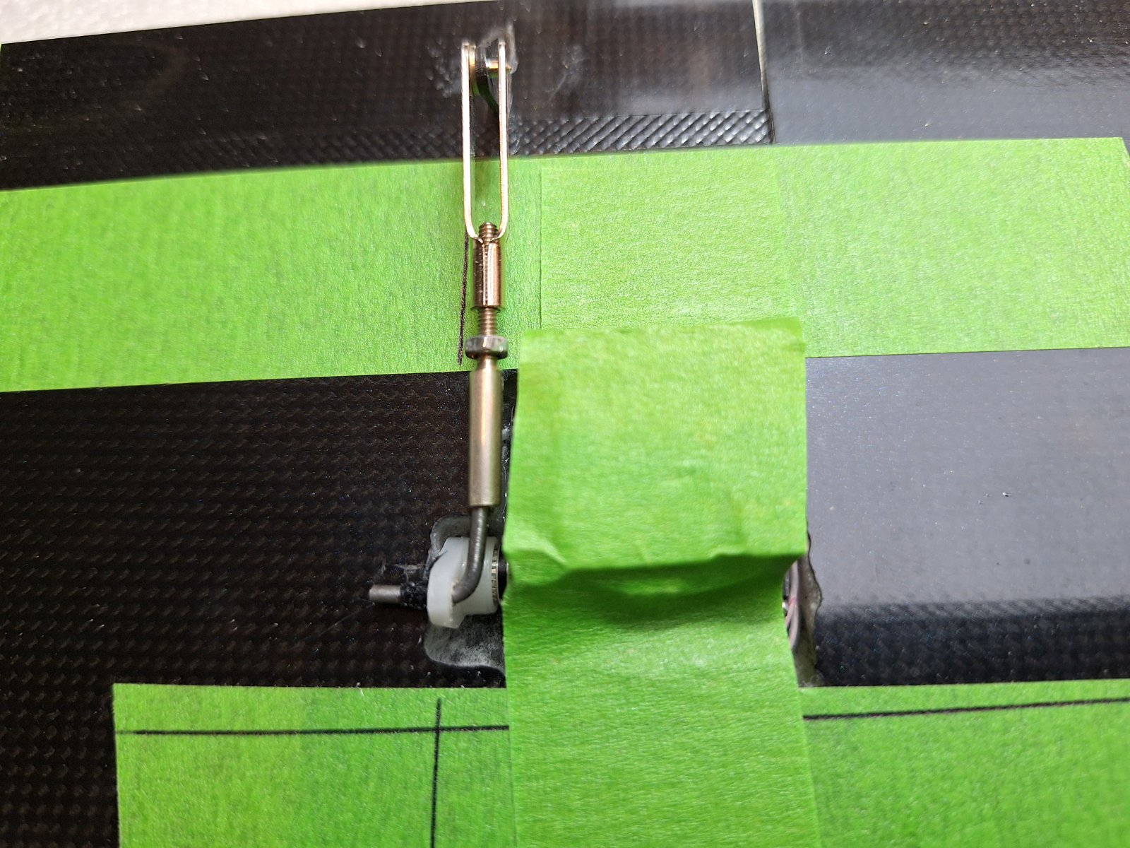

Vraag me vooral af of de boel niet op de vleugelhuid gaat drukken en ook op de servo as gaat blokkeren als de hevel richting voorlijst gaat. Maar het is op de foto's niet heel goed te zien natuurlijk. Ik vermoed dat de hevel ook nog wel wat korter kan aan de servo kant. Zorg er in ieder geval voor dat je de hele uitslag kunt gebruiken en limiteer dit niet grotendeels in de zender. Dat kon wel eens heel nerveus vlieg gedrag op gaan leveren.
Verder lekker bezig toch zo te zien.
Bedankt voor de adviezen mannen.
Toch heb ik het gedaan zoals GJ gezegd heeft. Deze aansturing zat bij de spullen die ik van hem kreeg.
Een foto van jullie aansturing zou welkom zijn.
In dit soort zaken, als je er niet bedreven in bent, kun je beter eerst een testmodelletje maken.
Gewoon uit stevig bordkarton en wat tape, test ruderhoorntjes, en aansluiten op de ontvanger.
En dan via de mixer de uitslagen verkennen.
De spoileron in mixen, op maximale uislag en nog een stukje slag om nog te te kunnen sturen via rolroeren.
Dat eerst van uit neutraal, en dan kom je e achter dat de hevel, met de servo zelf steeds in neutraal snel onder een hoek van 30 graad naar voren komt te staan.
De slag van de hevel naar voren is dan gering en voldoende, gering.
Om te sturen is de uitslag al niet groot.
Maar de slag naar achter via de mixers, schakelaar of gashandle is dan wel heel groot, die de servoarm dan kan maken.
Zo haal je de maximum resolutie uit de servo.
