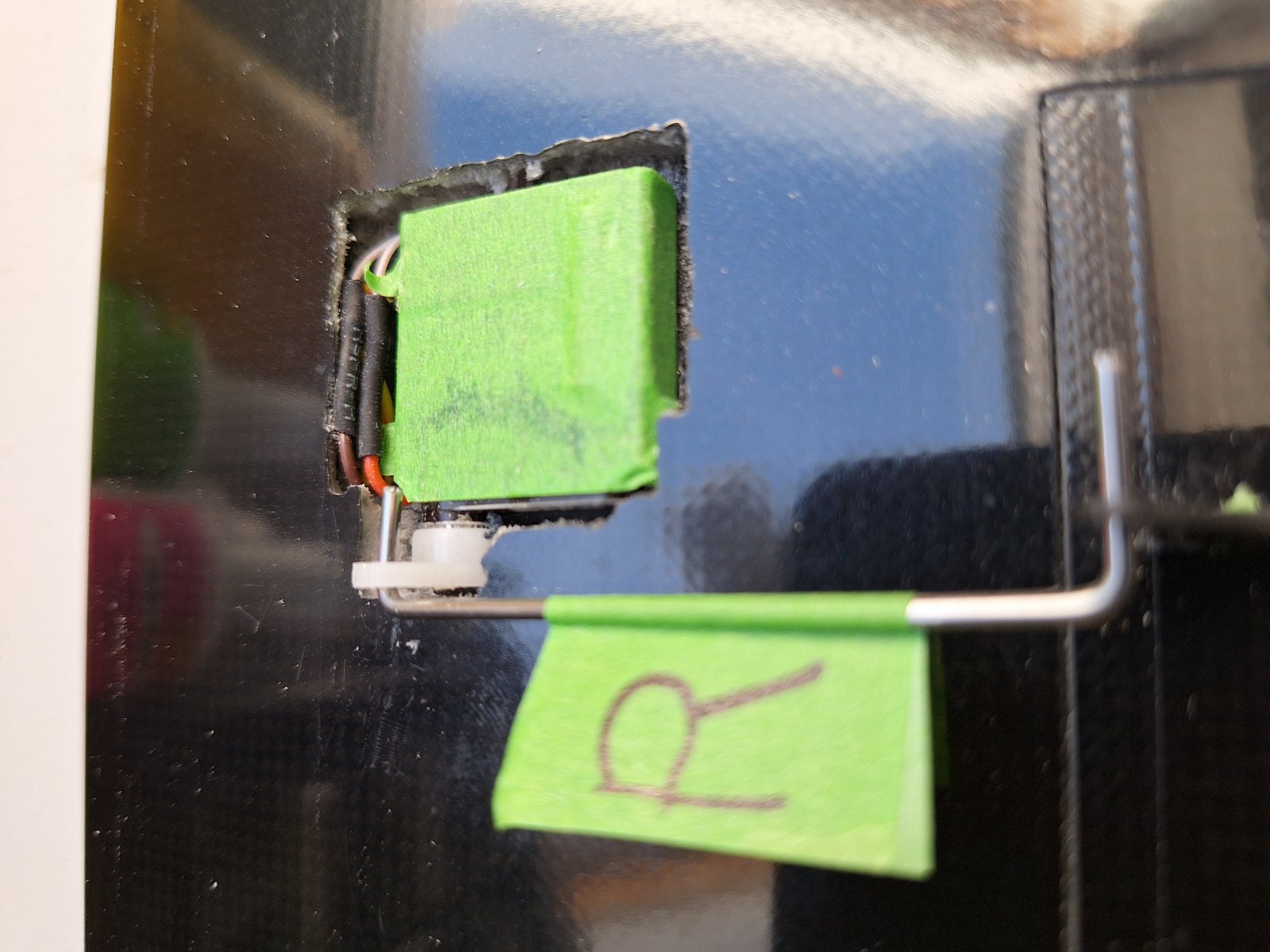

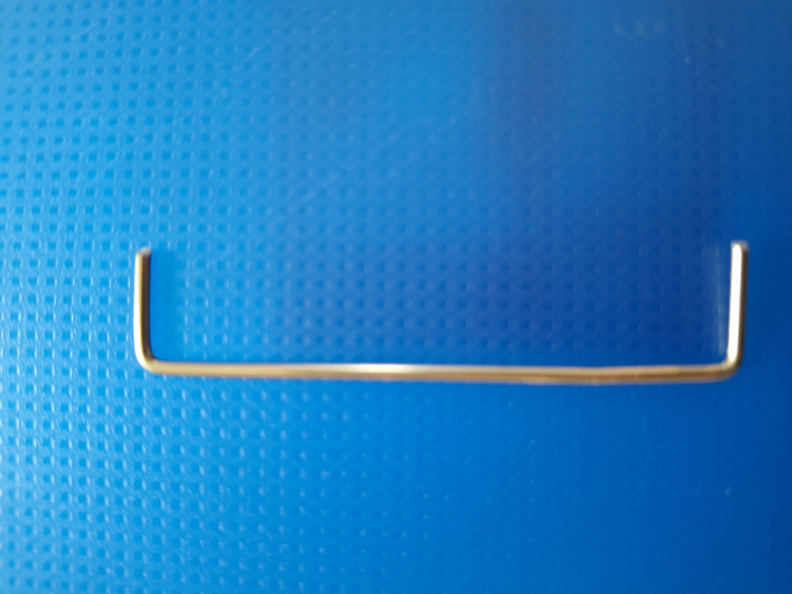

Ik zit even in een dipje. De Z-tang die ik leende, maakt te kleine haakjes aan het stangetje voor de aansturing.
Dus de bankschroef maar weer te voorschijn gehaald. De juiste lengte voor een stang, krijg ik uiteindelijk wel voor elkaar.
Maar de twee uiteinden ombuigen, zodat ze in dezelfde hoek staan kan ik mooi vergeten. Hoe doe je zoiets?
O ja, ik gebruik verenstaal van 1,5mm, omdat de gaatjes die er al in zitten, deze maat hebben.
Overigens, de servo's moeten er ook weer uit. Wat een ellende allemaal ;):D.

Ik denk uithuilen (is inmiddels voorbij) en even opnieuw beginnen.
1,2mm zal vast ook wat makkelijker buigen dan 1,5mm.

ah ja dat is klassiek met die stangetjes. er zijn verschillende manieren, het is ook goed om de hoeken niet te rond te maken. ik gebruik veelal een platbektang, en "iets verder buigen". wat ook goed gaat als het draad het toelaat
(niet te hard, bros), is de knikjes buigen en later in het verlengde draaien, torderen.
het zou heel mooi zijn, als er een soort mini zet-bankje was voor servo stangetjes (met enkele afstel mogelijkheden voor eoa gewenste dikte van servokopje en/of draaddiameter). dit is op zich te maken. (aan een tafelrand monteren enz immerdabei)
er bestaat wel een speciale soort nijptang die in 1x een Z maakt.

Morgen maak ik stangetjes van 1,2 mm dik en haal ik de servo's los. Gewoon vrolijk verder gaan. Ik kan nu bijna 3 snelle kisten bouwen. Mooi toch!

Je kunt gewoon 1,5mm gebruiken als dat nu past. Dan met haakse bochtjes aan beide kanten. Dat lukt je best. Maar als de aansturing met kwik links nu al helemaal goed is dan lekker zo laten en de andere avionik eventueel iets anders bouwen.

Gisterenavond-laat alle mogelijkheden in de bovenkamer gestopt en een nachtje laten gisteren. Vanochtend wakker geworden en ik wist het.
Is er een probleem? Ja. Wat voor soort probleem? Uh, een luxe probleem. Ooow, is dat alles? Ja. (best vermoeiend om tegen jezelf te praten) (en met jezelf discussieëren is nog moeilijker).
Daar gaat ie dan. De gaatjes in de heveltjes zijn 1,5mm. Dat wordt het uitgangspunt. Daardoor worden de stangen van 1,5mm verenstaal. De haakse uiteinden komen nu aan dezelfde kant. De servo's worden iets verzet, zodat het geheel mooi haaks op het roer komt te staan. GJ heeft precies aangegeven, hoe je het moet uitvoeren. Als laatste worden de servo's pas vastgelijmd. Wat een strak plan, al zeg ik het zelf.
Zetten jullie zelf de lachebekjes erbij? :p:D
1,5mm verenstaal buigen is wel wat zwaarder dan 1,2mm. Maar het is wel een heel stuk sterker. Misschien wel iets te.
De Z-tang is onbruikbaar voor deze klus, dus bankschroef en hamer voor de dag gehaald en zachtjes rammen maar.
Controle op 90 graden met de geodriehoek. Al doende leert men. Je moet iets verder buigen, omdat het materiaal wat terugveert. Het is ook verenstaal.
Al met al ziet de toekomst er weer een stuk rooskleuriger uit :rolleyes:.
Die z-bend gaat gewoon in de bankschroef, of een ram er op met een stevige hamer.
Ook weer niet te stevig, want het staal mag ook niet breken.
Zouden de beide gezette haakjes niet mooi vlak aanliggen… dan gaat een helft in de bankschroef, en wordt de andere helft met een stevige tang gericht.

De versie die je nu hebt gemaakt vind ik zelf wel beter dan Z-bends. Bij Z ervaar ik wat meer kans op speling en 't is soms onhandig om ze door de roerhoorntjes te krijgen. Perfect haaks krijgen is ook lastig. Iedereen zal daar uiteraard zo z'n eigen mening over hebben.
Mocht je nu toch 't gaatje in je hevels iets groter hebben dan je staaldraadje, een druppeltje secondenlijm er op doet wonderen om kleine beetjes speling weg te halen. Na bewegen 'breekt' het wel los en dan heb je een soort lagertje van secondenlijm gemaakt.
Afhankelijk van dikte servoarm en hevel… kan je altijd de tweede bocht afslijpen…
Met Dremel slijpschijfje/cutting blade...
Mits je maar ruimte hebt voor de borgende garen-takeling. De ene Z-bender is de ander wellicht niet?
En het sleufje is ingefreest in het draad, om de takel op z’n plek te houden, daar ruimte voor is, komt het wel goed.

De aansturingen passen nu. Het was een heel gepruts.
1,5mm is zo sterk. Dat kan heel wat hebben.
De servo's worden opnieuw ingelijmd (voortaan als laatste doen) en naar opzij geschoven.
Tevens is dit de laatste mechnische afstelling.
