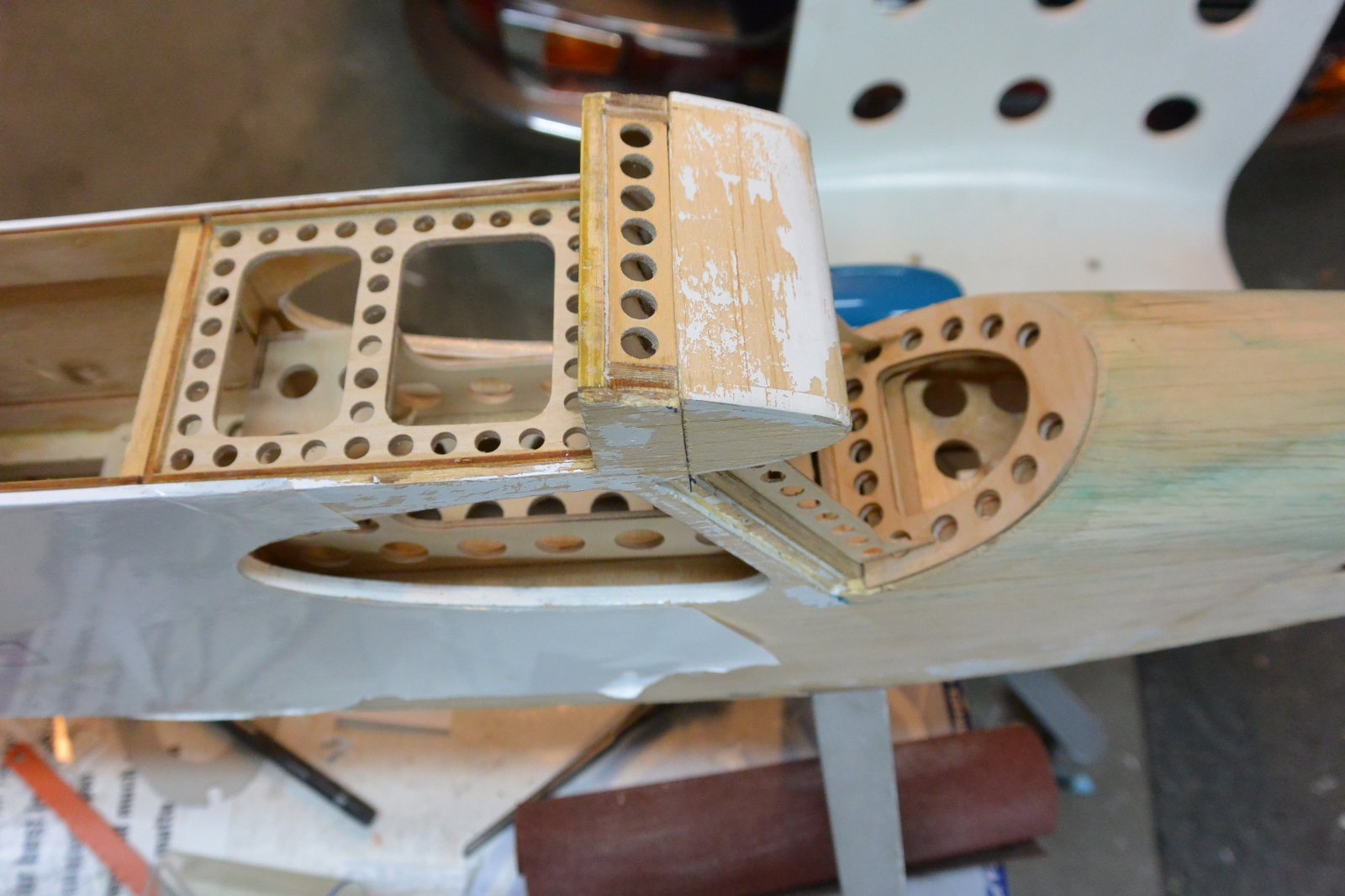

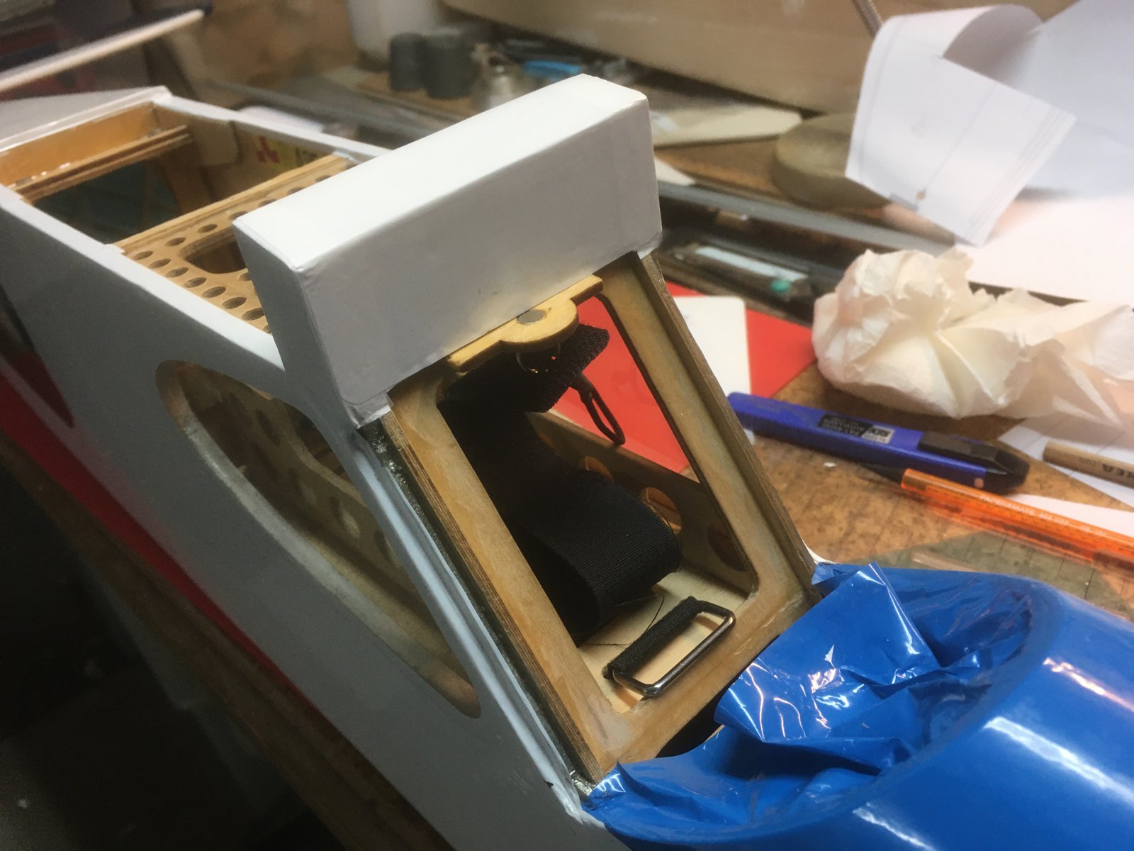

In het model hieronder heb ik er een soort onvermurwbare heilige drie-eenheid van gemaakt.
Geeft goede torsiestijfheid, doch ook voldoende flex bij standje heipaal.
Het heeft zich 2x keurig bewezen. En 2x kon ik uitstekend repareren en verbeteren
aan het model. De accu's zijn niet verbogen, noch geplet.
Kist in perfecte staat terug kunnen brengen. Maar de basis lag bij de
bouwaanpassingen en bedenksels in 2015 als weer...

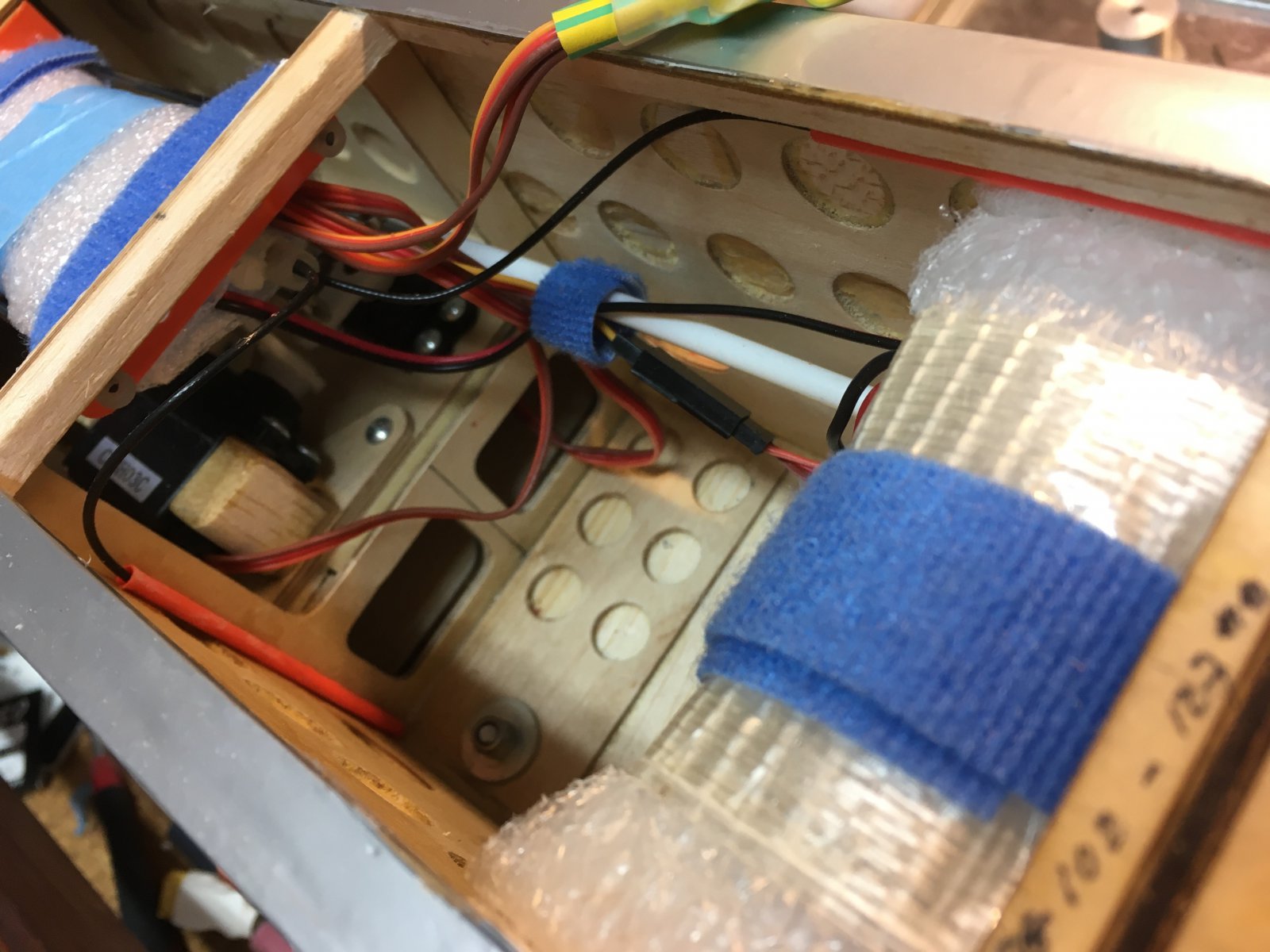

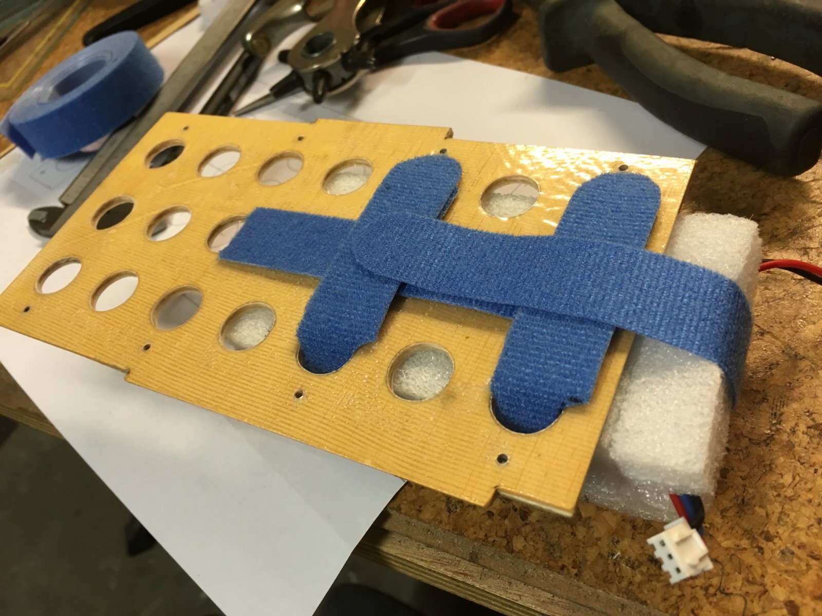

Met polyethyleen schuimblok kan je mooie accu-tassen snijden.
Maak ik met regelmaat. Vooral bij de brandstofkisten.
Tweeledig doel. Crash impact en motorgerammel.
Alle RC hangt in polyethyleen belletjes schuim en dubbelzijdig klittenband ergens aangehaakt.
Ter voorkoming van Tira-mi-su door de hele kist...
Ontvanger-accu's in de tasjes, met dezelfde klittenband verankert aan spanten, tegen impact of de
ernstige rammelkrachten van de 2 en 4 takt brommers... snoeren bijeengehoudeden etc. Gaat prima.
Accut-as met klittenband verzegeld in de KAOS...
Bij een klapper gaat er veel stuk... accu overleeft het wel...

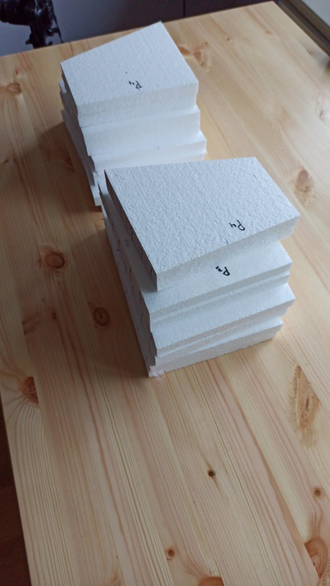

Even wat over het trio GWG-industries speeder project.
De eerste gesneden vleugel vond ik niet GJ waardig dus vandaag een nieuwe gesneden.
Op iets lagere snelheid, komt dan neer op ruim 35 minuten snijtijd per vleugelhelft.
En daarnaast nog de 80mm dikke eps100 platen die ik had doormidden snijden en aftekenen.
Dat zal ook ongeveer een half uur zijn.
Dus 1.5 uur werk voor een vleugel.
Je kan bijna ribbenbouw doen .
Dit is het resultaat.
Per vleugelhelft 4 stukken van 170mm, ze liggen nu te drogen, tegen elkaar gelijmd met bruislijm.
De tip ontbreekt, die word van balsa.

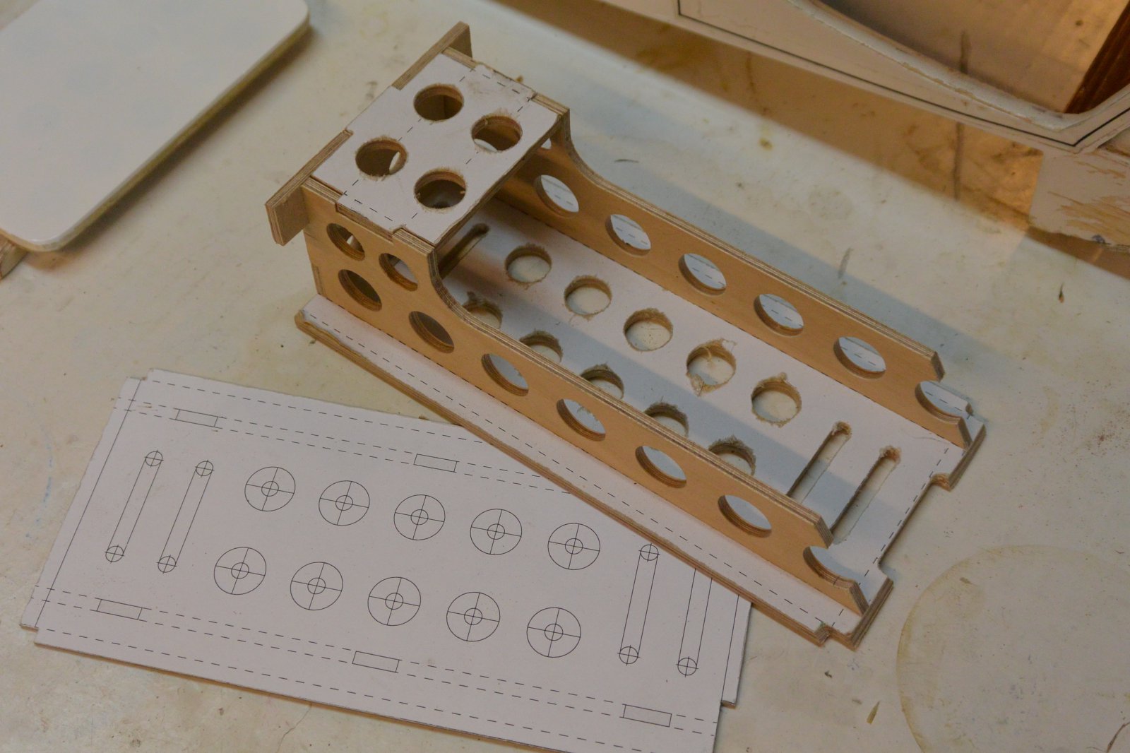

Meer updates van de GWG-speeder 2.0; de romp vordert gestaag. Elke dag even een uurtje plakken. Ik vind het zonde om hem in een avondje in elkaar te “smijten”!:D
Had ook niet gekund want in de eerste stappen moet alles wel recht worden en het drogen kost een paar uurtjes.
Verder een heel erg simpel doosrompje wat natuurlijk wel mooie afrondingen krijgt! :koud:
Er wordt overigens wel een intelligente motormontage voorzien. Een simpele motormontage met een kruis kan natuurlijk niet want die steekt helemaal buiten de romp uit.
