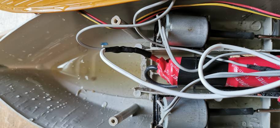

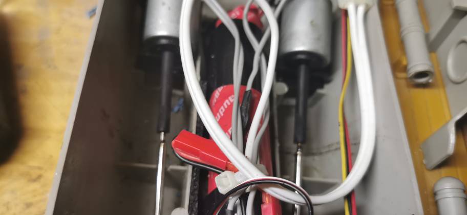

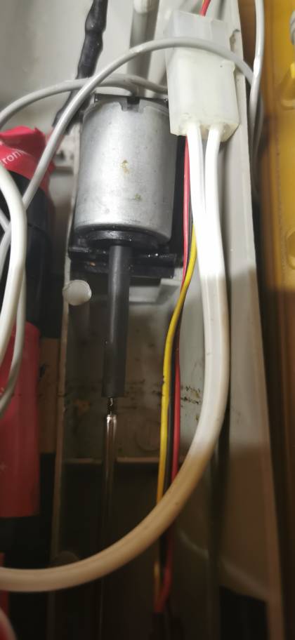

    De nieuwe flexkoppelingen,
    mede mogelijk gemaakt door Klaas.
    Was eigenlijk de bedoeling dat ik ze na het weekend wat dan eigenlijk mijn weekend is erin wilde zetten.
    Maar kon het toch niet laten........
    Ik had een viertal darmpjes gekregen waarvan er twee toch iets te ruim in het jasje zaten.
    Maar de twee zwarte rubberen slangetjes die pasten wel.
    Zitten er lekker strak omheen.

    Zo nu eindelijk eens weer wat tijd gevonden.
    Ze gaat aardig rapper dan voor die tijd.
    En geen slippende of loslatende koppelingen meer.
    Helaas wel weer andere en nieuwe problemen.
    Ze trekt nu telkens één kant op.
    ( denk doordat ik misschien de props niet gelijk heb afgeslepen, al lijkt het op het oog wel zo ).
    En de twee motoren werden toch iets te warm en gaf een geur af die gelijkend was aan een verstopte haardroger.
    Helaas heeft ze nu ook wat meer last van binnenkomend water.
    Dat laatste denk ik dat dat komt door de romp/dek afdichting.
    Al met al denk ik dat of er andere motoren in moeten of toch eens op de scharrel moet voor een paar goede bijpassende props.
    Maar de rubber tules van Klaas hebben het in ieder geval gehouden.

    Pas maar op, anders heb je zo een onderzeeër! Heeft elke motor een eigen regelaar? En elektromotoren hebben de eigenschap dat ze de ene kant op meer kracht ontwikkelen dan de andere kant op. Houdt verband met de positie van de koolborstels t.o.v. de magneten. bij sommige motoren kun je de eindplaat waar de koolborstels aan zitten iets verdraaien. Zal bij jouw motoren niet gaan omdat ze met een lip aan het huis zijn dichtgelemd. En de lip valt in een uitsparing in de eindplaat. Met aparte regelaars wel weg te trimmen denk ik. Gr. Klaas.
  15. Fokko 66
    Fokko 66
    3 sep 2017
    1.403
    Winschoten
    Ja ze hebben beiden een eigen regelaar.
    Ik kon het eea wel iets bijtrimmen op de zender, vond het wel bizar dat dit verschijnsel zich niet voordeed bij de vorige props.
    Maar ja, die hadden natuurlijk ook een veel kleinere spoed.

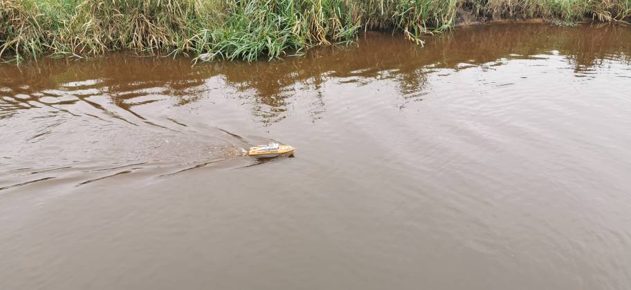

    Vanmiddag eventjes de tijd gehad om te spelevaren.
    Had immers nog niet kunnen varen met de ingekorte props.
    Ze vaart nu wat minder snel en het vaarbeeld ziet er ondanks de snelheid toch wel dapper uit.
    Dit keer had ik geen water in de boot, maar de motoren waren gevoelsmatig nog wel wat aan de hete kant.
    Misschien is het eea toch nog te dapper voor die kleine 180er motoren.
    Het is immers ook maar speelgoed.
