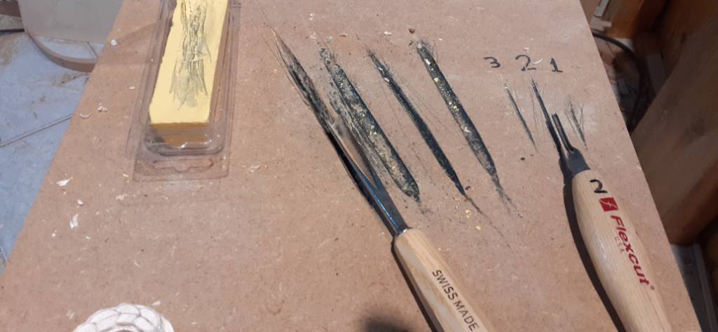

    Scheepshoorn en Stephan Kertész vinden dit leuk.

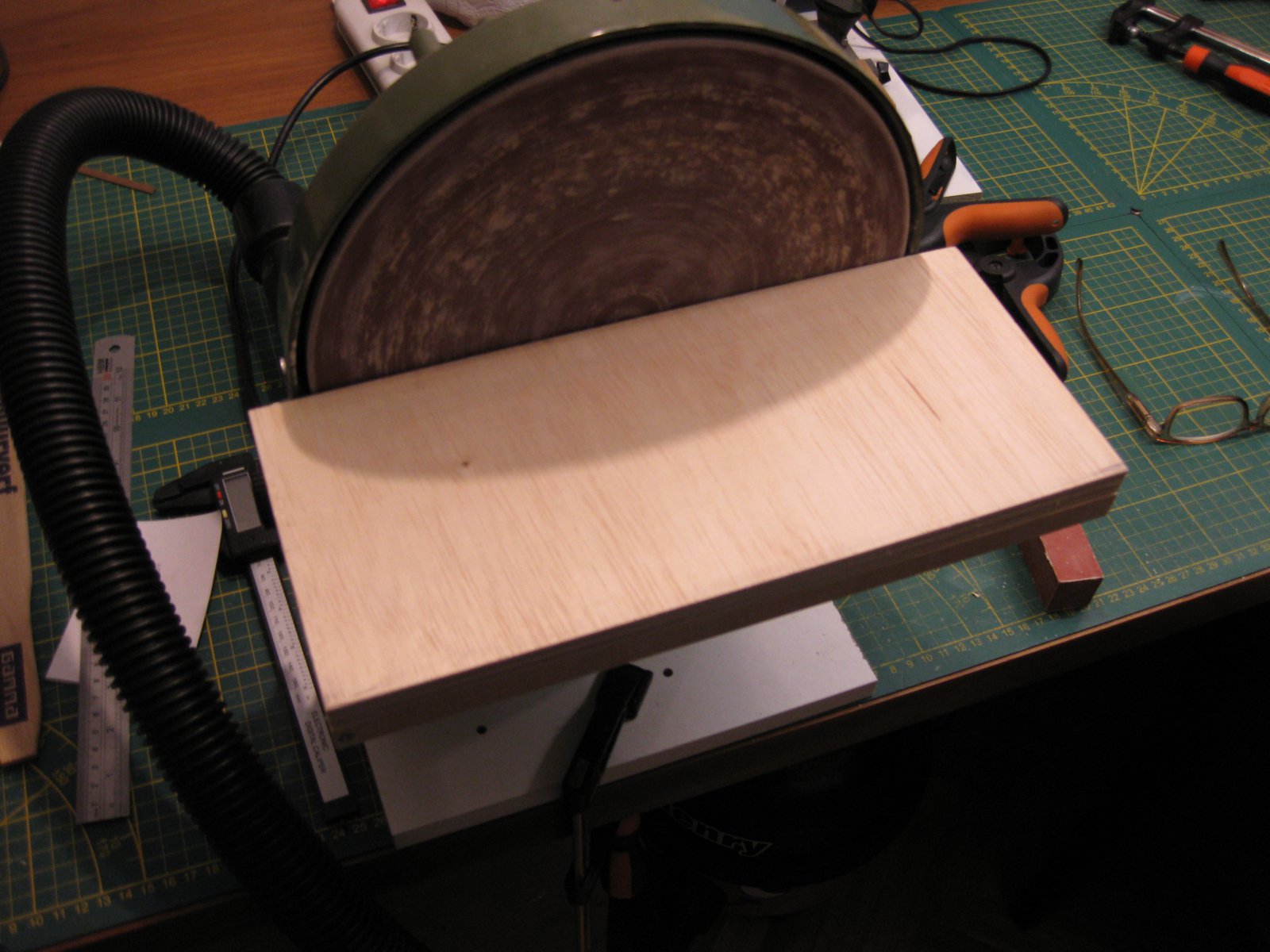

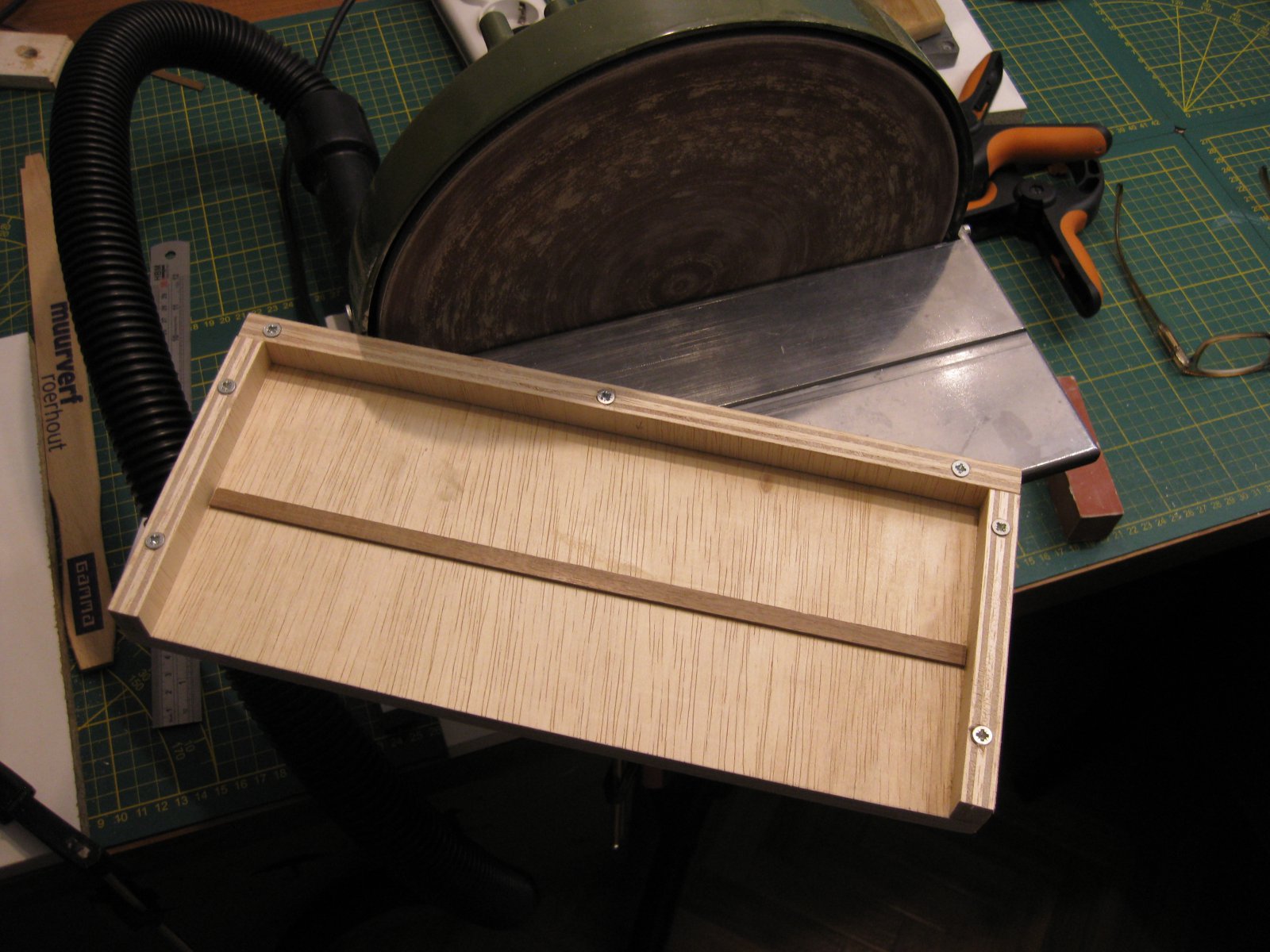

    Probleem met de schuurtafel. Echt kleine dingetjes schuren en dit precies uitvoeren was een uitdaging door de afgeronde kant van de tafel.
    Dit opgelost door een plankje erop te monteren en de speling tussen schuurblad en tafel onder de mm te houden.
    Het ligt er los op maar door het houtje in het midden zit hij gefixeerd.

    Handig ja :thumbsup:.
    Je kunt hem helemaal zero-cleareance houden, nadeel daarvan is dat het schuursel niet helemaal weggezogen wordt.
    Een paar referentie strepen erop is makkelijk voor de schuurhoek.

    voor het fijne freubelwerk dat een specifieke hoek nodig heeft (en je dus de geleider moet gebruiken)
    met een beetje oefenen kun je hier een hoop mee doen zonder dat de stukjes de afzuig in verdwijnen
    en anders wordt het (weer) met de lange pincet weer door de stofzak graven :)

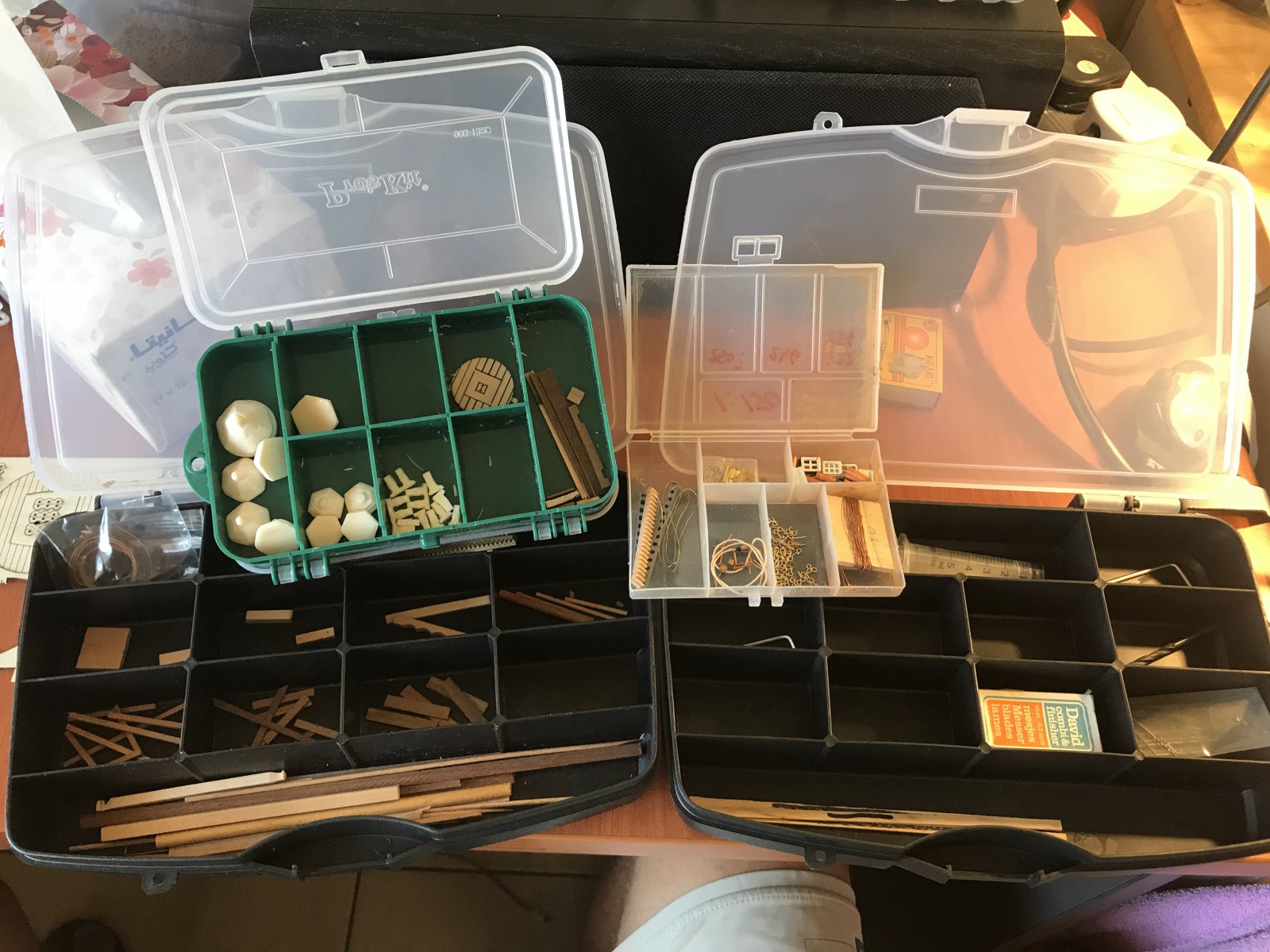

    een andere handige tijdens het bouwen:
    recycle de verpakkingen van de kit voor het opslaan van gebouwde of voorbereide onderdeeltjes die je later gaat gebruiken
    En de sorteer doosjes voor kleine tools en alle kleine reststukjes hout die je later echt nog een keer nodig gaat hebben :)
    Het verbaasd me hoe weinig hout ik de prullebak in heb gemikt, het meeste is als stof de stofzuiger in verdwenen.

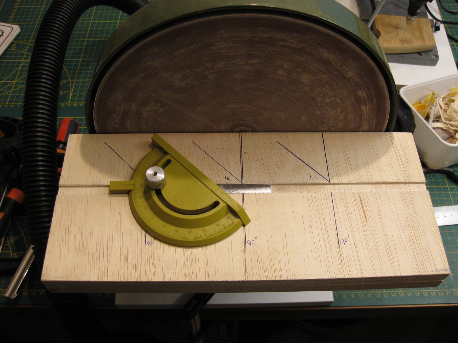

    zelden of nooit gooi ik een stukje hout weg. Hoe vaak ik in mijn bakjes ik al heb lopen zoeken naar stukjes om iets te maken.

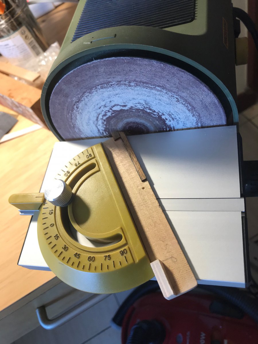

    Voor de zaagmachine wil ik wel nog de sleuf voor de gradenhoek erin maken. Lijkt me handig update volgt

    Das een goed idee:thumbsup: even die miter sleuf erin frezen.

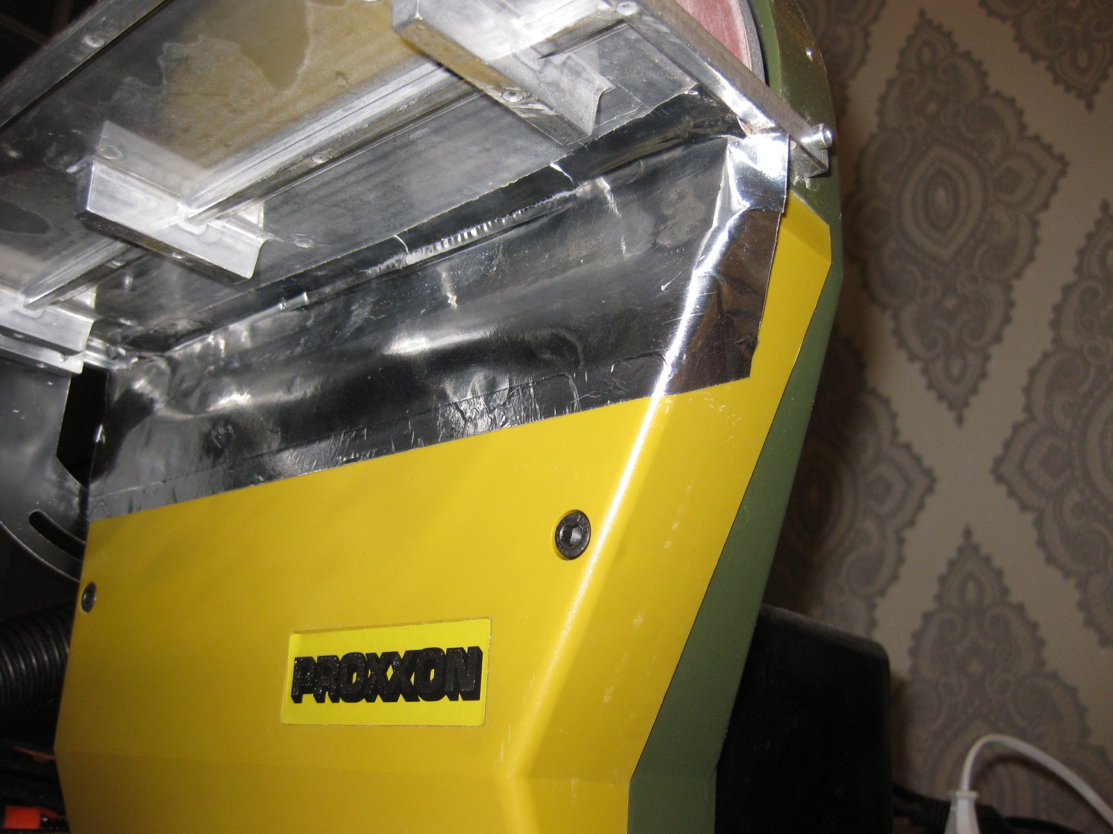

    gelijk maar de daad bij het woord gevoegd. En het stofafzuiging probleem opgelost met alu tape. Daar heb ik alleen de plakrand aan de onder en bovenkant weggehaald. want die plakt als de #@&%@# En nu zuigt hij meer bovenlangs
    Hoosterw en TIMBERWOLF vinden dit leuk.
