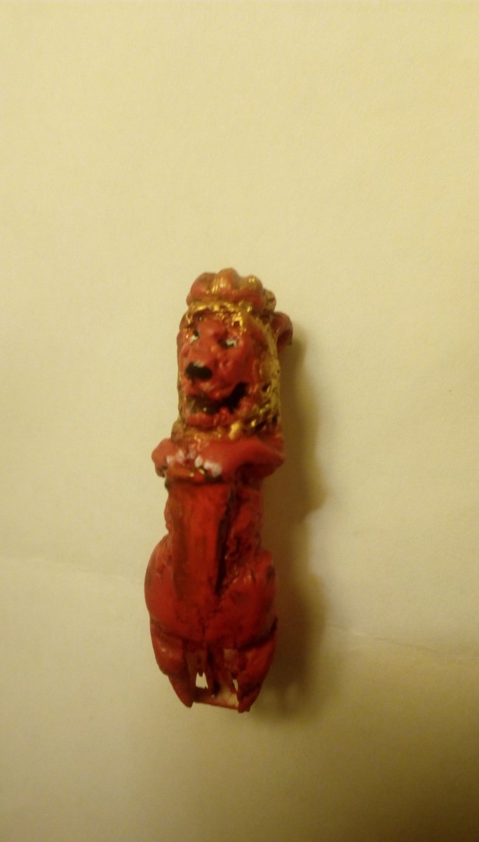

Deze heeft me even wat hoofdbrekens gekost want aanvankelijk zou dit uit drie delen bestaan. Door wat slimmigheidjes bij het gieten kan ik het toch uit één stuk maken.
De gietmal is inmiddels klaar en dit is exemplaar 3 voor op het galjoen (de twee anderen gaven nog wat opstartproblemenbij het gieten):
Hij ziet er mooi uit, eigelijk ben ik nieuwsgierig hoe jij zon gietsel maakt.
Ik zelf maak een mal uit twee helften waardoor een beelde gemelijk uit de mal te verwijderen is. Ik gebruik neukadur producten van romar vos welke in 10 minuten uitgehard zijn en ik dus aardig wat beeldjes op een dag kan gieten.
Toch zoals gezegd ben ik nieuwsgierig hoe jij het gieten oplost.
Het begint met het maken van het origineel - uiteraard. Dit kan ofwel een 3D geprint dingetje zijn, of het is volledig handkneedwerk. Deze leeuw is eerst als origineel volledig met de hand gemaakt. Dan ga ik nadenken hoe ik het moet gaan gieten om de gietvorm op de juiste wijze te maken. Een ornament wat tegen een vlakke achtergrond geplakt wordt kun je gewoon op een plaatje hout plakken, maar een 3D leeuw als deze is domweg lastiger. Vier latjes eromheen om een bakje te vormen en je kunt de mal gaan gieten. Ik gebruik giet-siliconen van Poly Service, mix dit, giet het in het bakje en laat het een dag uitharden. Je kunt daarna de plankjes rondom wegbreken en de mal voorzichtig van het origineel af trekken.
Bij de leeuw moet je dan wel op een aantal punten het siliconen insnijden anders krijg je deze niet los. De vorm blijft echter uit één stuk.
Daarna kun je gaan serie-gieten. Hier gebruik in twee componenten PU gietmassa, maak deze in kleine hoeveelheden klaar, giet ze in de mal (eventueel op een trilplaatje tegen de luchtbellen) en na ca. 15 minuten tot een half uur is het gegoten deeltje uit de mal te halen.

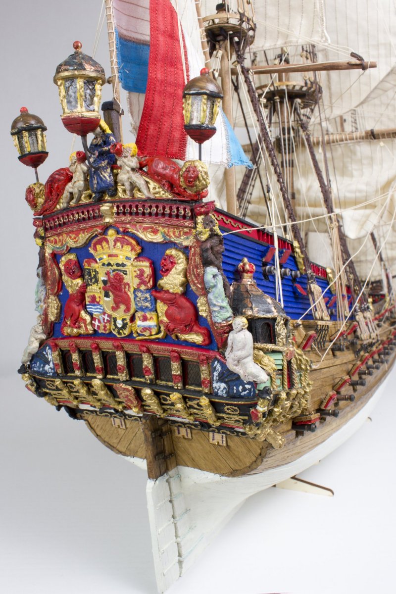

Gisteren een uitgebreide fotosessie gehad, en vandaag de eerste bewerkte foto's binnengekregen
(wil zeggen dat de oneffenheden in de achtergrond weggewerkt zijn).
Een aantal foto's zijn inmiddels ook geplaatst op de website www.kolderstok.com.
Zie hieronder :)

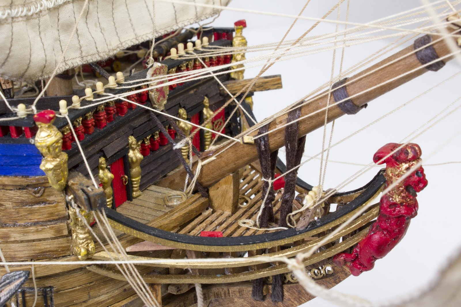

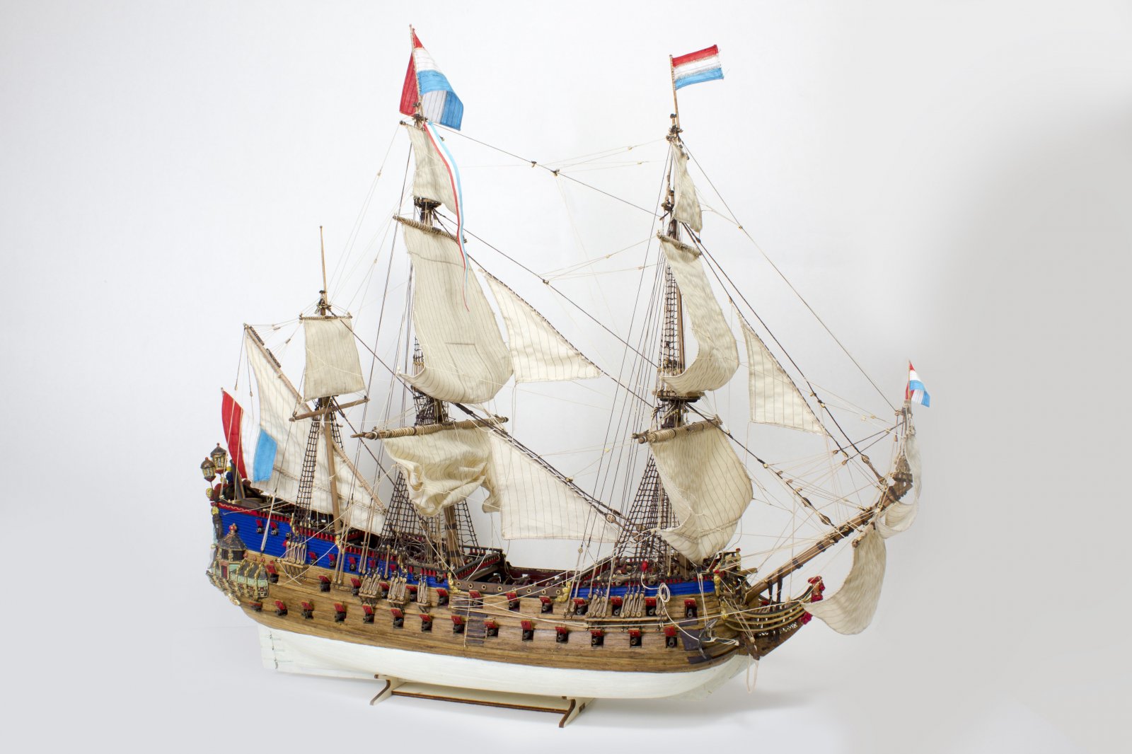

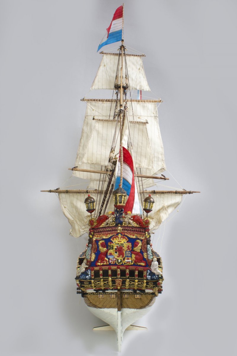

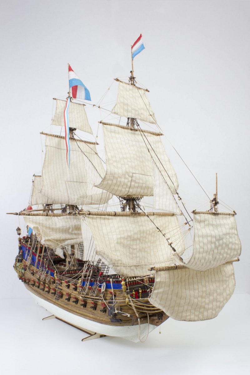

Uiteraard ben ik er nog niet. Tekenwerk gaat gewoon door, bestellen van de diverse onderdelen, dozen, houtwerk etc. en dan nog de bouwbeschrijving inclusief vertaling naar het Engels.
Wauw wat is het een klassieke schoonheid geworden. De lat ligt hoog voor alle replica’s die komend jaar gebouwd worden. Over mijn vorige heb ik 13 jaar gedaan. Dit hoop ik sneller te doen. Wat een plaatje zeg. Complimenten Hans.
Haha, dat is wel erg snel. Ik probeer net voor de kerst de eerste serie uit te kunnen gaan leveren, maar dan moet wel alles meezitten...
Ze zegt dat ze ook wel kerstvrouw wil zijn maar vraagt ook hoe groot haar kerstsok moet zijn. Heb je al enige idee?
Ik verwacht met enkele weken alle kosten op een rij te hebben en kan dan ook iets gaan zeggen over de prijs van de doos
Hans, gefeliceert met dit resultaat hij ziet er schitterend uit, een mooie aanwinst in het kolderstok programma:bier:
Fraai schip geworden Hans, complimenten en Gefeliciteerd! Ze staat zeker al op mijn verlanglijstje...
