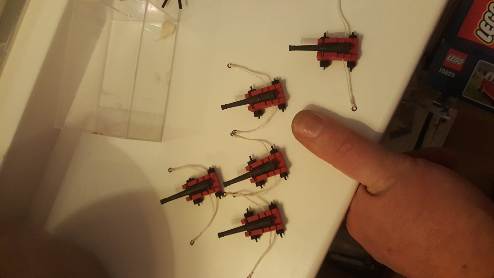

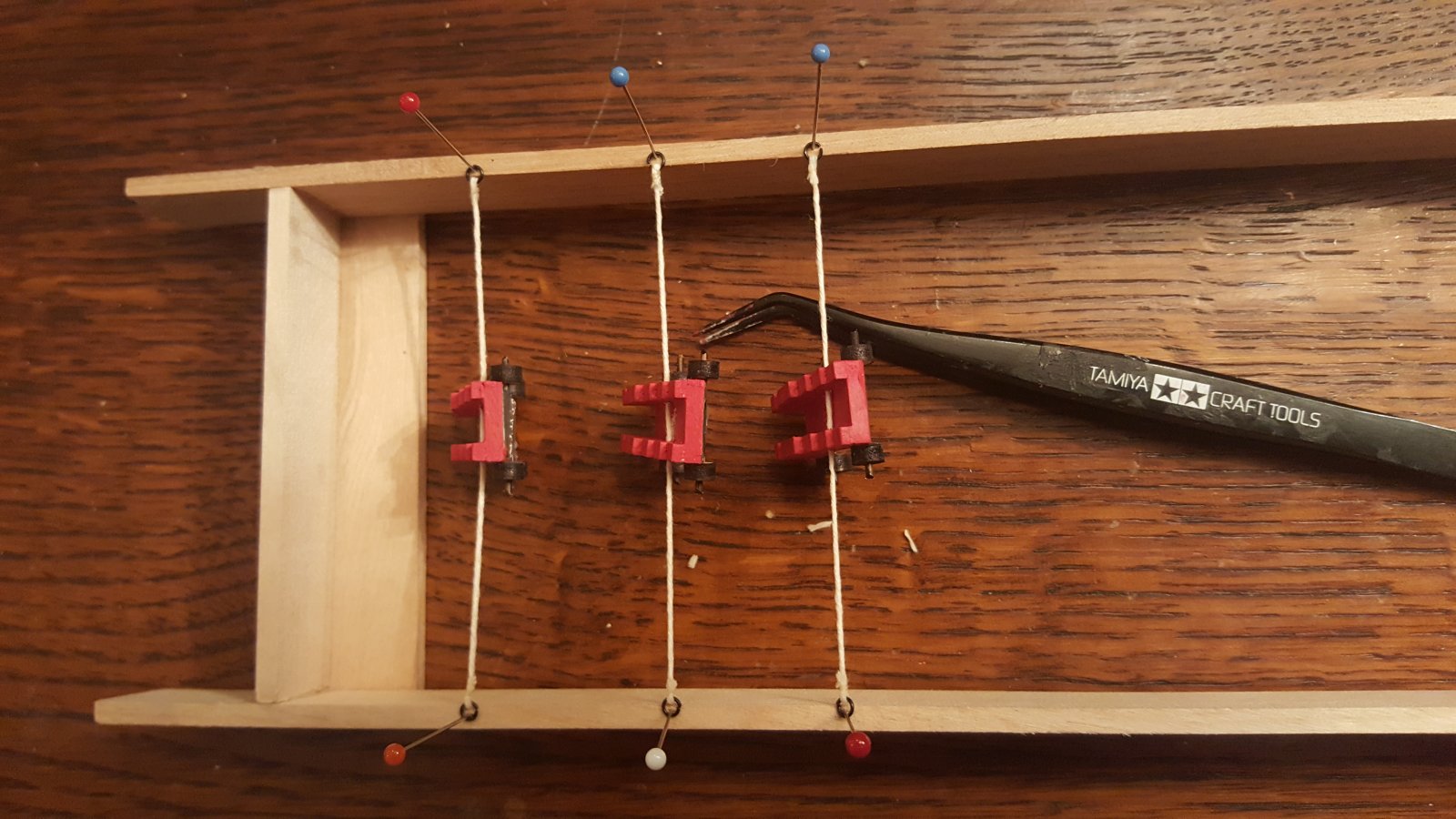

    Voor het maken van de broekingen maakte ik een malletje van roerhoutjes waarvan ik er ooit een 30 stuks had gehad. Altijd gemakkelijk dacht ik. En ze komen nu goed van pas voor deze mal. De broeking was een stevig touw in mijn geval 0.8 mm wat in werkelijkheid een 5.5 cm is. De lengte heb ik bepaalt door dit te meten als de gehele loop binnen de verschansing staat. Dit is de stand die het kanon kan hebben bij de terugstoot na het afvuren. Als het kanon "te boord" staat geeft het vanzelf de broeking weer die straks losjes en op juiste lengte op het dek ligt. De broeking loopt overigens door de rolpaarden heen. 20181031_210732.jpg

    Pfoe, nu realiseer ik pas hoe klein die dingen zijn. Dat is een gewone pincet die ik daar zie toch?
  5. Hans Groenenberg
    6.065
    Dat klopt helemaal freekt.... echt klein.:) 20181031_223511.jpg

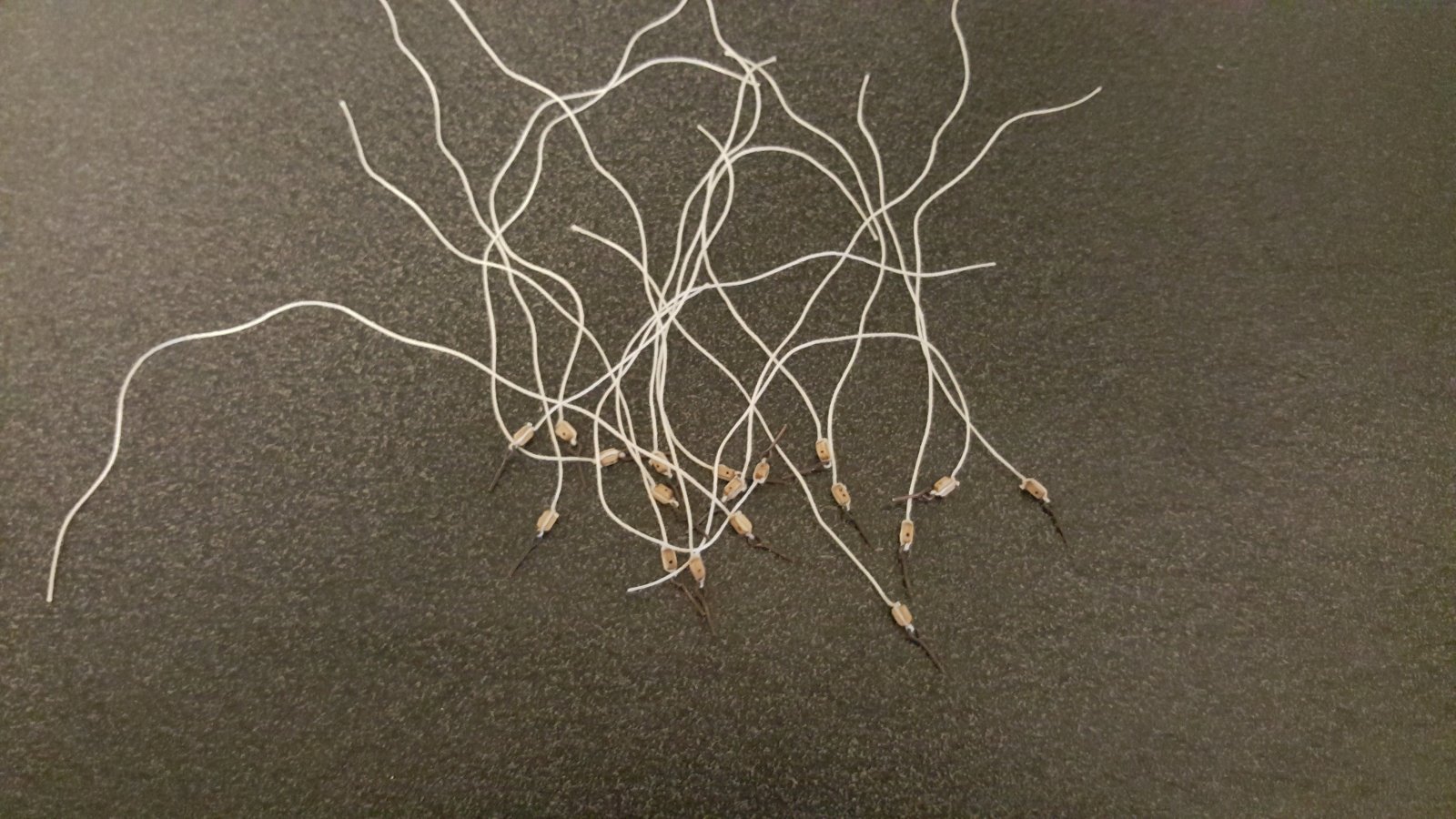

    Ik moet eerlijk zeggen dat ik redelijk wat geduld heb. Maar ik ben niet zo van dat vele takeltjes maken.... we gaan maar stug dooro_O 20181101_144126.jpg

    Dat is een vrolijk kluwentje takeltjes :D

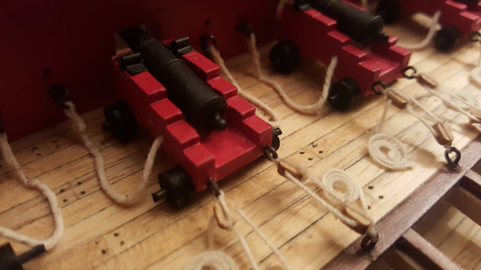

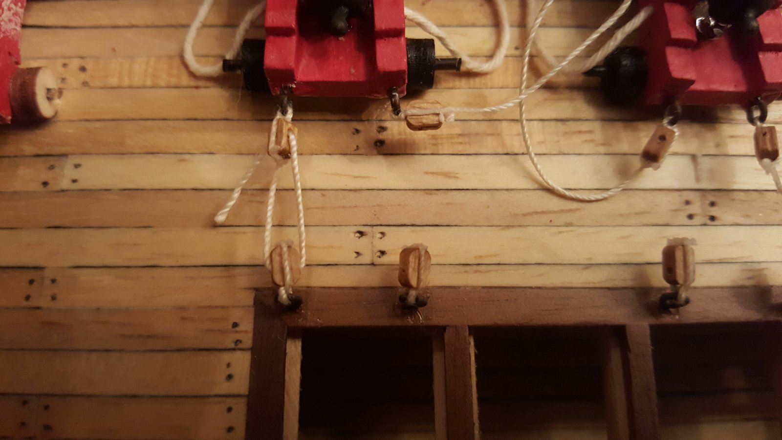

    De zichtbare kanonnen aan 1 zijde zijn geplaatst op het dek. De broekingen en de takels aan de achterzijde zitten er al op en nu moeten de terughaaltalies nog worden aangebracht. Het wordt dus druk op het dek. 20181101_221505.jpg

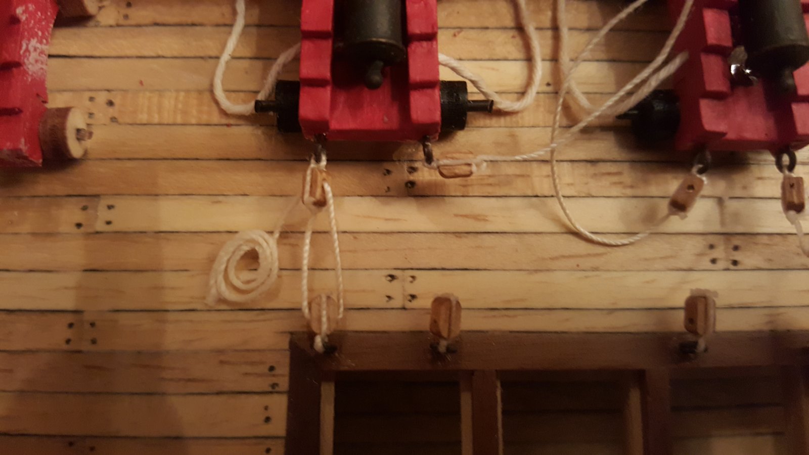

    De inhaaltalie moet dus nog worden gemaakt en hiervoor bestelde ik 2 gats 3mm blokken. Ik denk dat ik dit te druk gaat worden rond de rolpaarden en ga denk ik een enkel gats 3mm blok toepassen. Dit is niet helemaal zoals het hoort maar het oogt denk ik niet zo rommelig. 20181101_230408.jpg

    Ziet er goed uit! Dat in de war of knoop valt best mee :) Je heb er ook een goede hulp bij :-D Die zijn ook gek op koordjes.

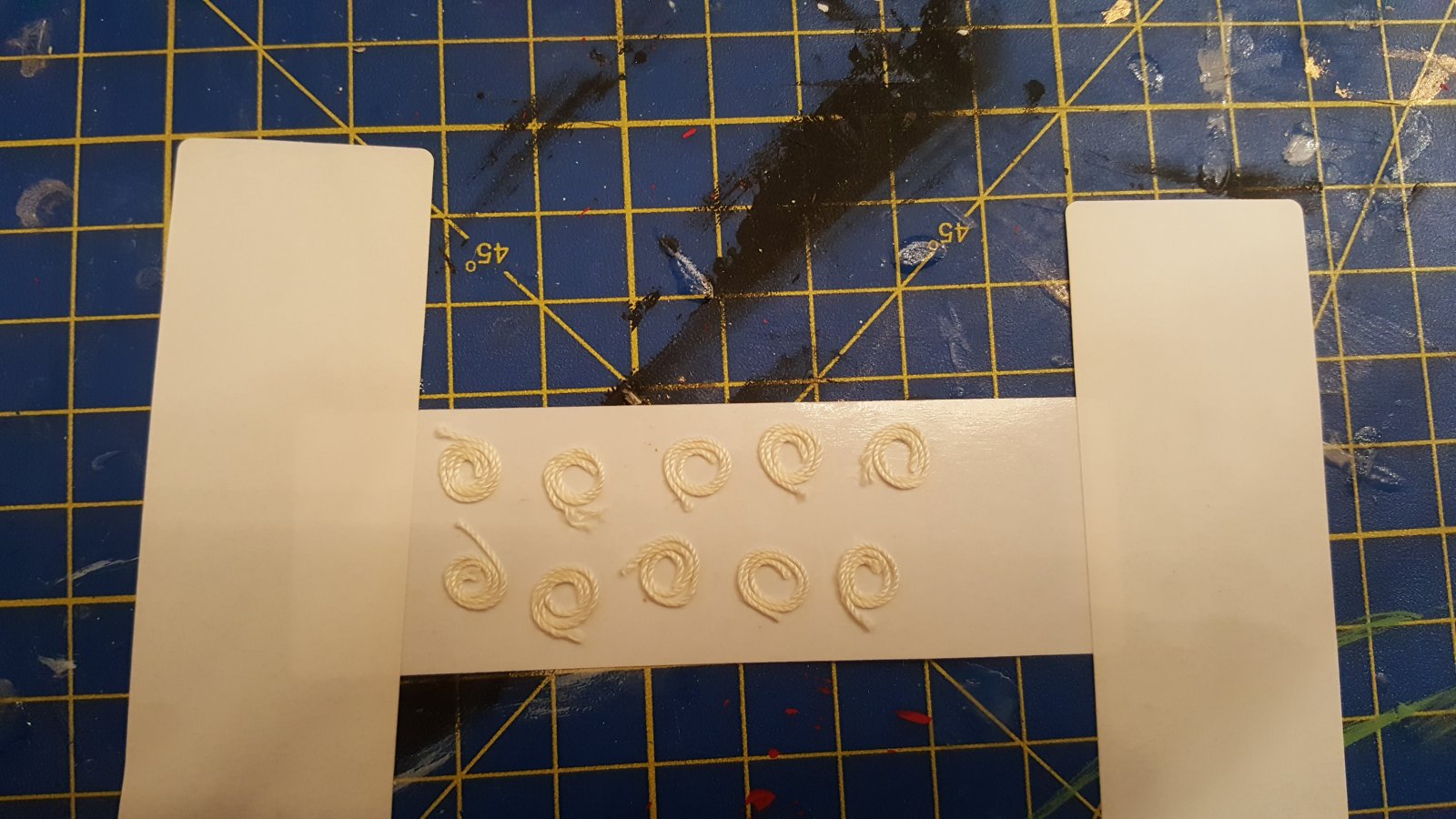

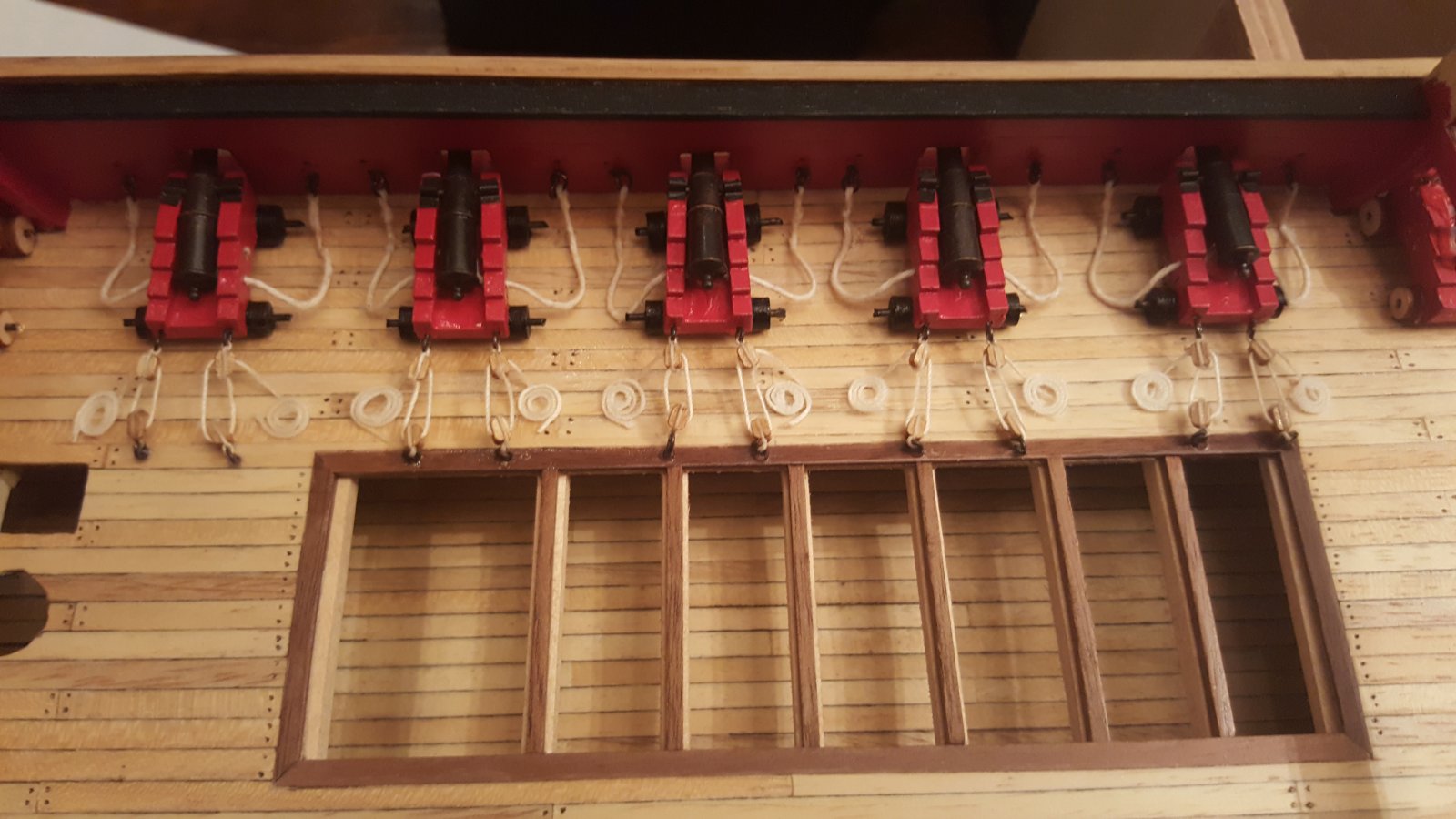

    Je kan proberen direkt aan de takels het opgerolde touw te maken maar dat valt meestal niet mee. Mijn werkwijze is als volgd. ik bepaal de lengte van het touw en plak dit in een wat nonchelante ronding op de rug van een etiket. Voor de Engelse schepen mag dit correct helemaal rond zijn. Zij hielden van orde tot in de kleinste dingen. Dit etiket heeft wat meer plaksel op de rug en plakt iets beter dan op b.v. schilderstape. Als het rolletje naar mijn zin is breng ik met een kwastje verdunde witte houtlijm aan. Dit laat ik even drogen en zodoende heb je een stijf opgerold touw . Van de takel knip ik het touw af en op het uiteinde leg ik het rolletje touw in een drupje secondelijm. Je kan ook het uiteinde van het touw in een gaatje van het dek laten verdwijnen en het rolletjel er tegen aan schuiven. Zo oogt het toch wel strak en maak je dit zonder grote moeite. 20181102_201213.jpg 20181102_205525.jpg 20181102_205624.jpg

    Ziet er goed uit. Ik heb voor dit soort rolletjes een flesje water met een scheut houtlijm erin staan, en daarin een kwastje. Wanneer je nu het draadje met de kwast "oppakt" kun je het zo in een rolletje draaien en blijft het meteen op het dek geplakt zitten.
