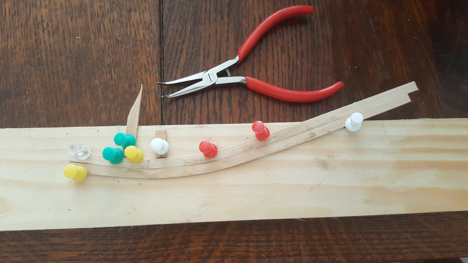

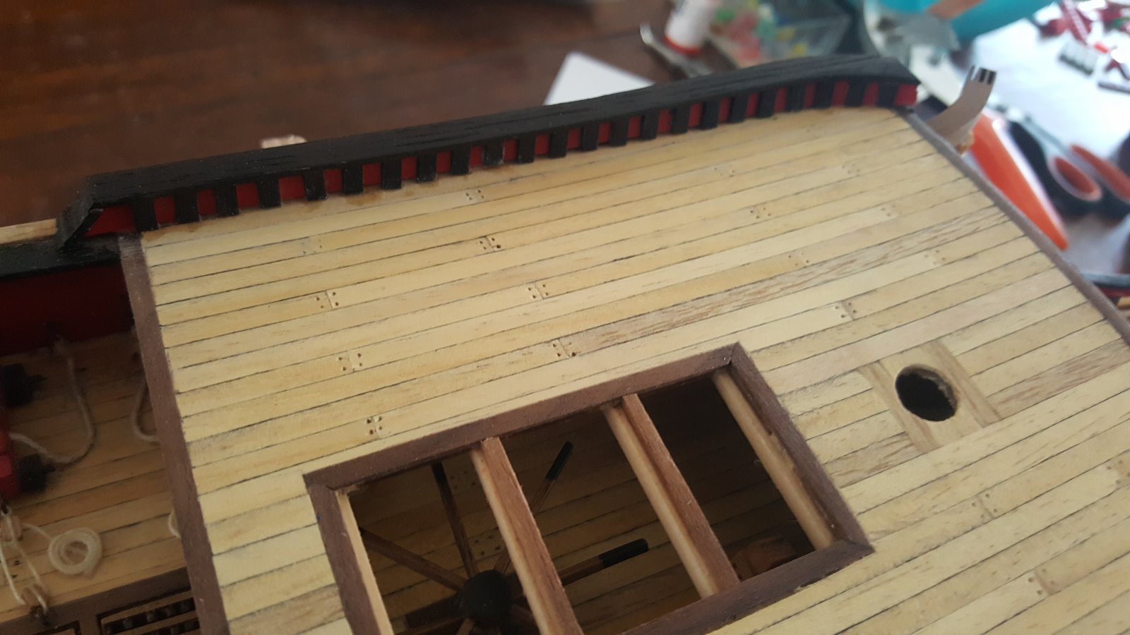

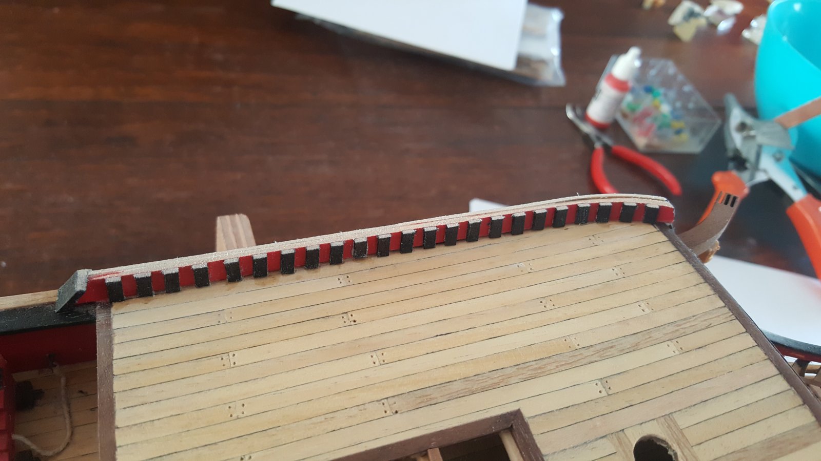

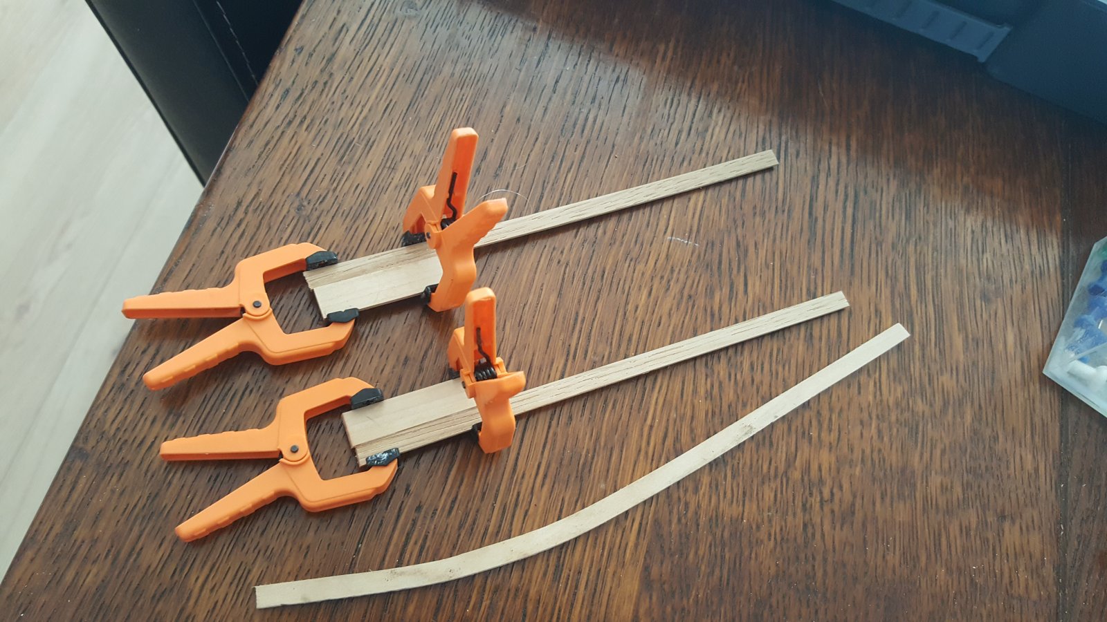

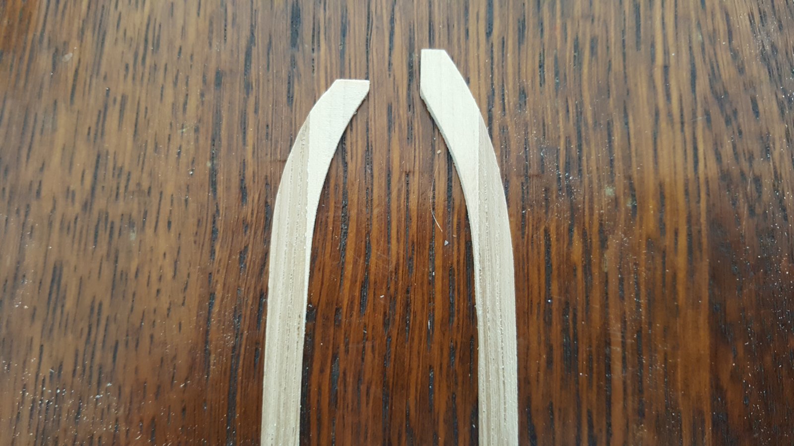

    Op de verschansing van het bakdek is een platte regel als sluitlat aangebracht.(potdeksel) In eerste instantie dacht ik deze te buigen maar de verschansing aan de boegzijde maakte een behoorlijke ronding en dit kreeg ik niet gebogen. Hierna heb ik een lat opgedikt waarna ik de ronding er heb uitgezaagd. Dit ging beter en aangezien deze lat zwart geverfd werd ook niet echt een probleem. Tegen de binnenzijde zijn om de 3mm latten verticaal aangebracht. Deze latten zijn 1x3mm en 6mm lang. Toen dit was aangebracht is de uitgezaagde sluitlat gelijmd en geverfd. Op deze sluitlat worden later weer de balusturs aangebracht. 20181118_105823.jpg 20181118_122644.jpg 20181118_132747.jpg 20181118_145424.jpg 20181118_150359.jpg 20181118_150633.jpg

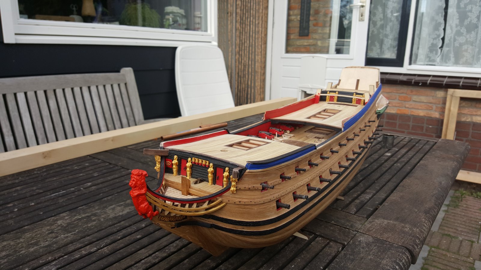

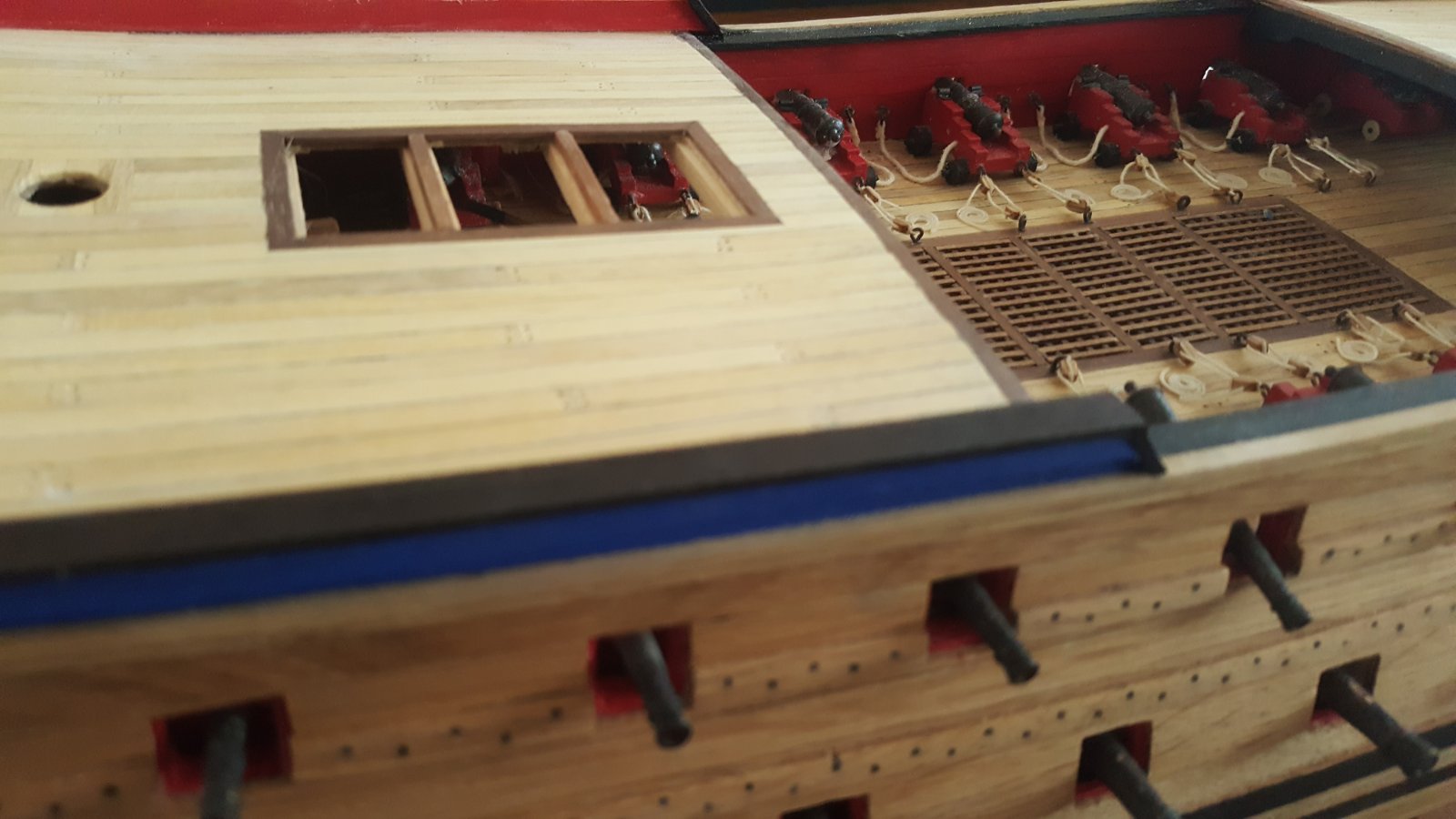

    Ik denk wat Hans bedoeld met "doorleefde effect" is dat een wash diepgang aan een ornament geeft, wat normaal gebeurt door schaduwen en licht inval. Als je foto's van het statenjacht ziet op de vorige pagina, dan zie je dat de leeuw meerdere soorten tinten rood heeft, die diepte geven, terwijl alles toch echt in de zelfde kleur is geschilderd.
    Aangezien dit effect nauwelijks gebeurt met een miniature beelden, gebruikt men vaak een wash om de diepgang kunstmatig aan te brengen. Zonder dit kunnen sommige ornamenten erg plat overkomen.

    De leeuw was inderdaad niet naar mijn zin. En vandaar dat ik deze gisteren weer in de basiskleur hebt geverfd. Omdat deze van alle kanten nog geschilderd kan worden laat ik dit even zo. Ook zit dit boegbeeld nog los. Maar hier gaat zeker nog kleur bijkomen. Ook o.a. de manen van de leeuw en het kroontje op de kop maar ook het vlakke gedeelte.

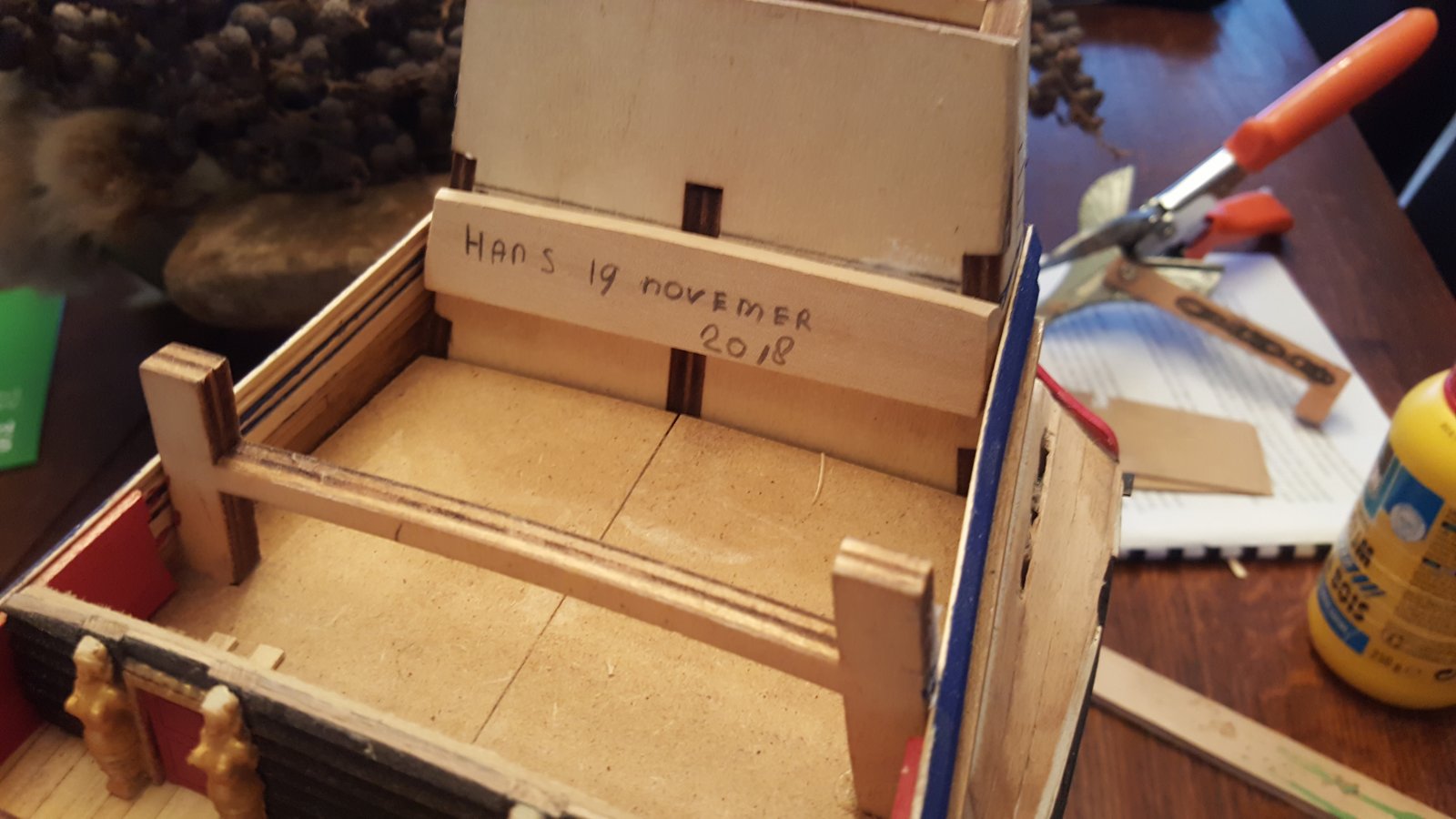

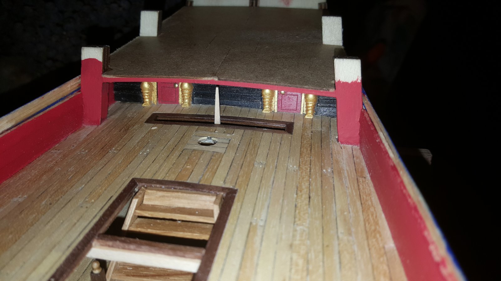

    Het kampanjedek gaat straks verlijmd worden. Als ondersteuning aan de spiegel plakte ik een roerhoutje.. voor mijn nageslacht.. of iemand het ooit nog zal gaan lezen;) 20181119_155506.jpg
  18. *Hans*
    6.776
    Leuk! Zoiets doe ik ook altijd.

    Het dek is gelijmd. Verder onder het dek staat het schot met hiervoor de kolderstok. 20181119_172437.jpg
