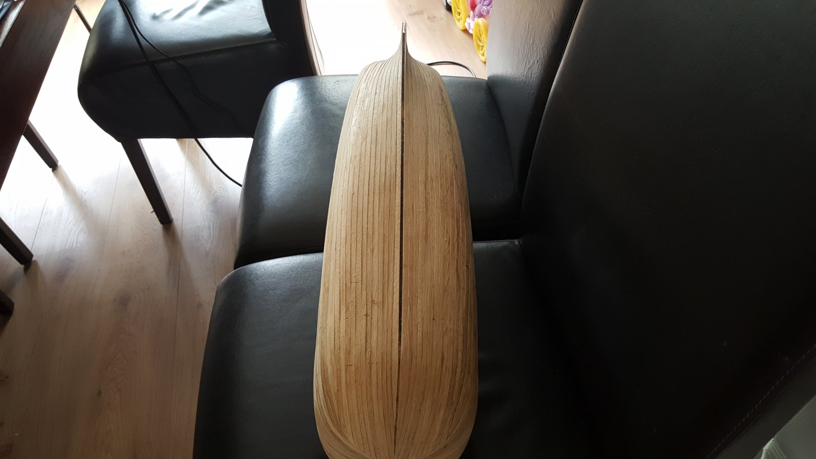

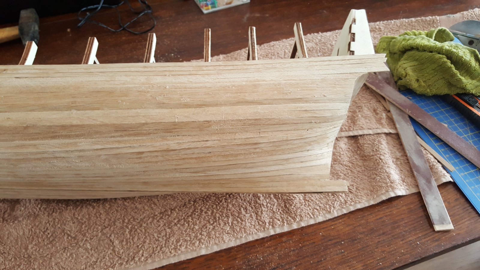

    Toch wel een mooi moment als de romp helemaal dicht is. Vanavond maken we er een schuuravondje van..:bye: 20180910_171247.jpg 20180910_171306.jpg 20180910_171318.jpg

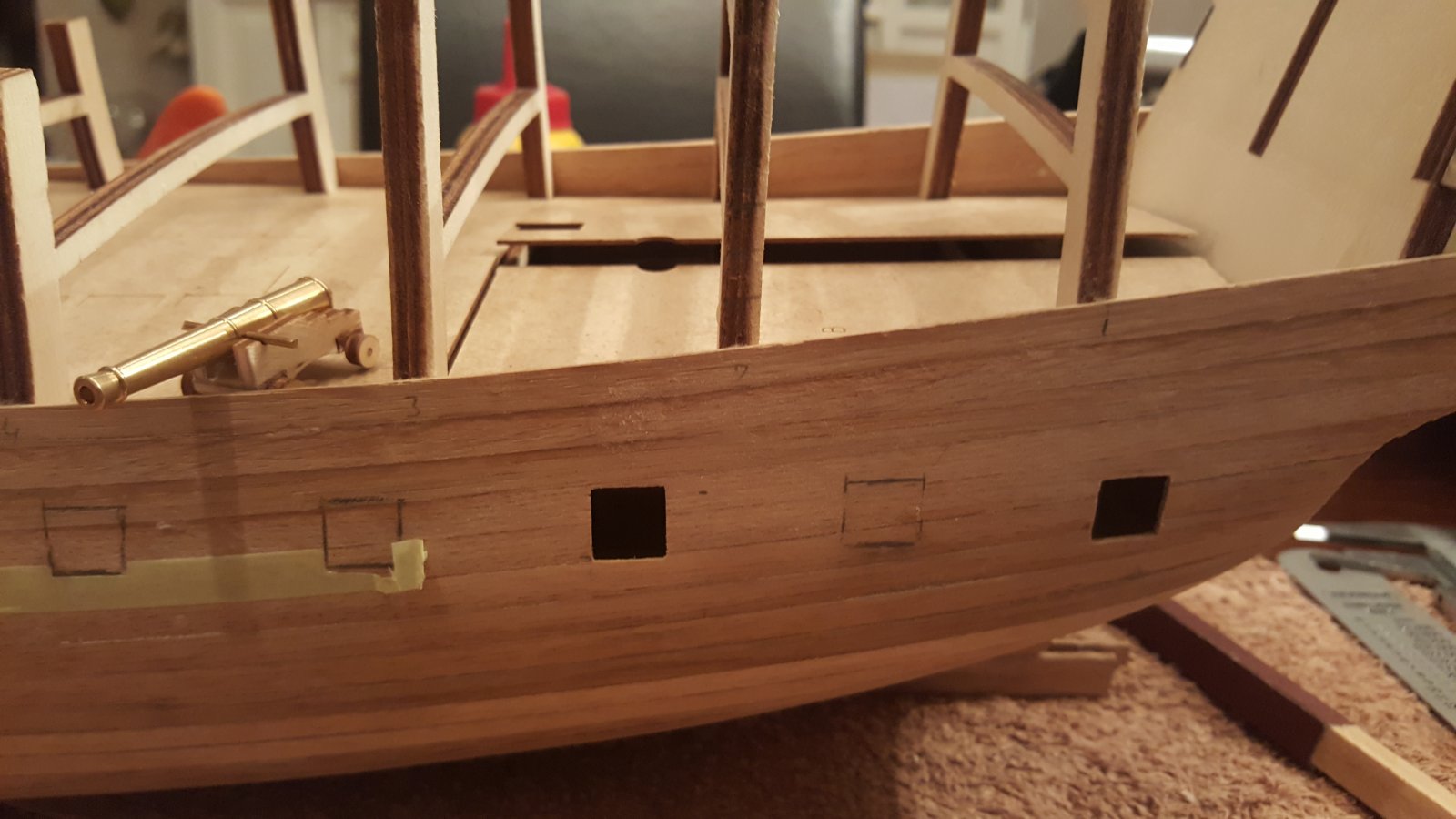

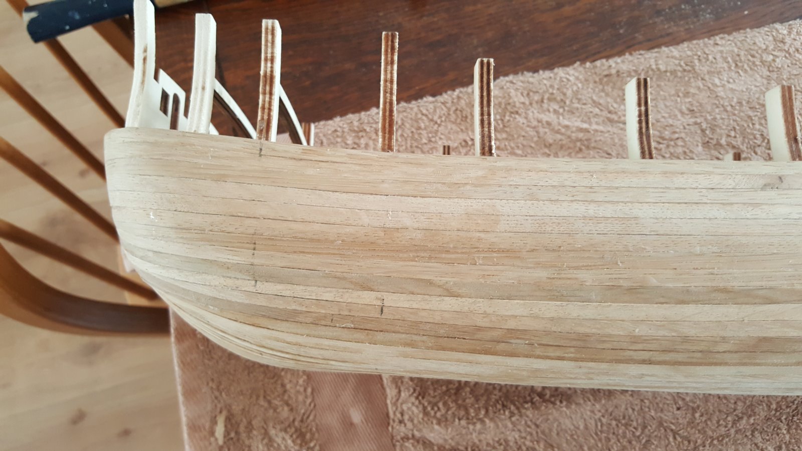

    Eerst maar even kijken hoe de berghouten komen te lopen. 20180910_200303.jpg

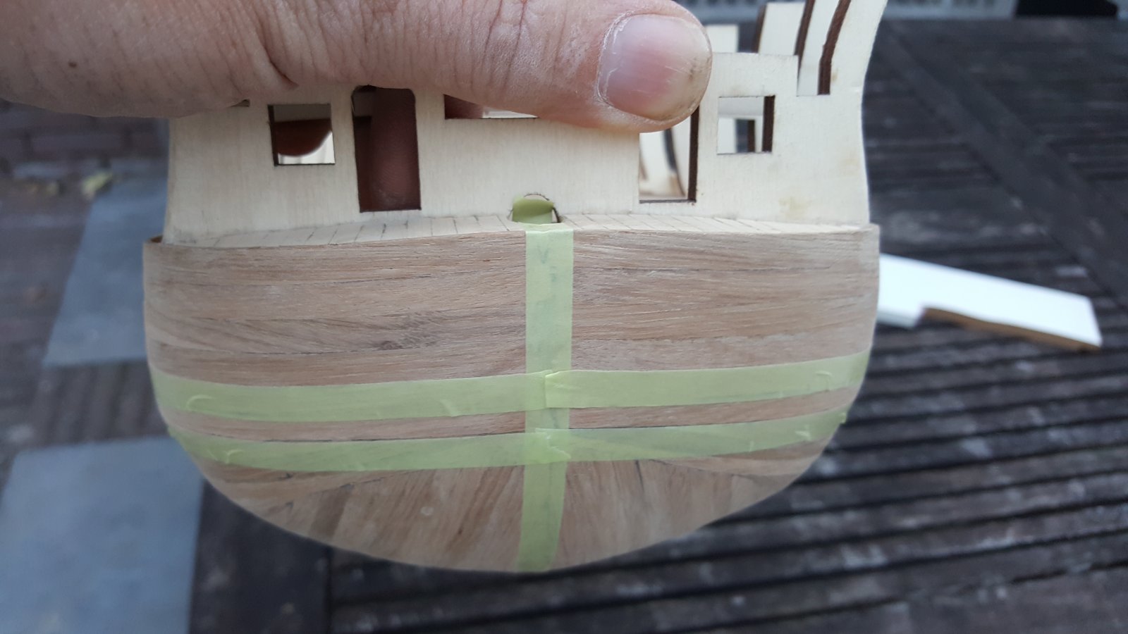

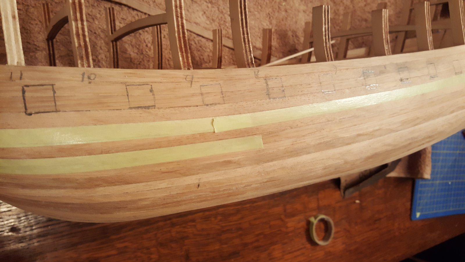

    6.063

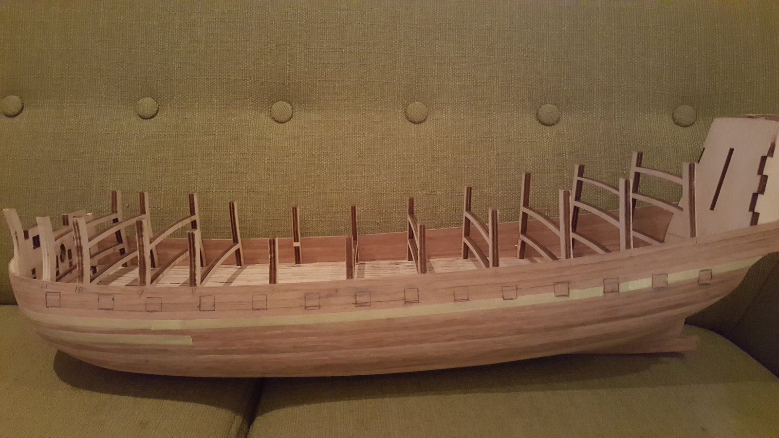

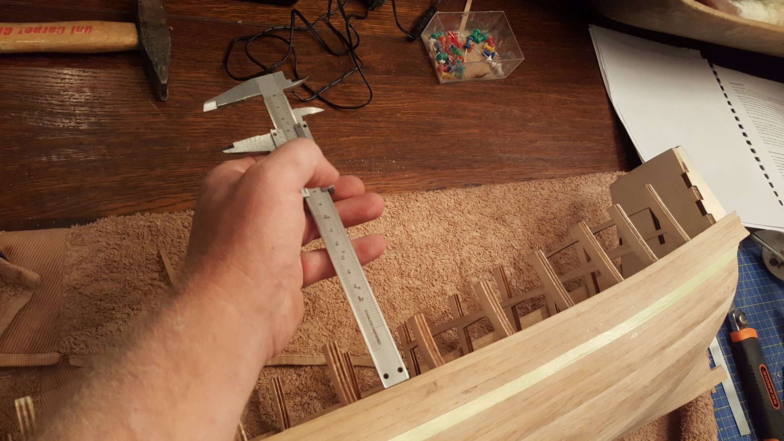

    De berghouten zijn met een dun plakbandje ook even aan de zijkanten doorgezet. Zo kan ik ook even zien hoe zich dat gaat verhouden met de kanonspoorten. De bouwbeschrijving geeft aan dat de onderzijde van de poort ongeveer zich 11mm boven het dek bevind. Ik heb met de schuifmaat deze elke keer aan gehouden en terug gemeten waar het dek zit. Dit geeft de volgende weergave hoe zich de poorten verhouden tot het berghout. Aan de achterzijde komt dus ook duidelijk de knik in het dek terug. Al met al goed meten en uitlijnen. Eerst er nog maar een nachtje over slapen en de andere zijde uitzetten. Je moet er niet aan denken dat je verkeerd zit. 20180910_202402.jpg 20180910_221645.jpg 20180910_221749.jpg

    :thumbsup: Een mooie kwaliteit eiken. Wel wat lastiger te verwerken maar het laat zich prima buigen.

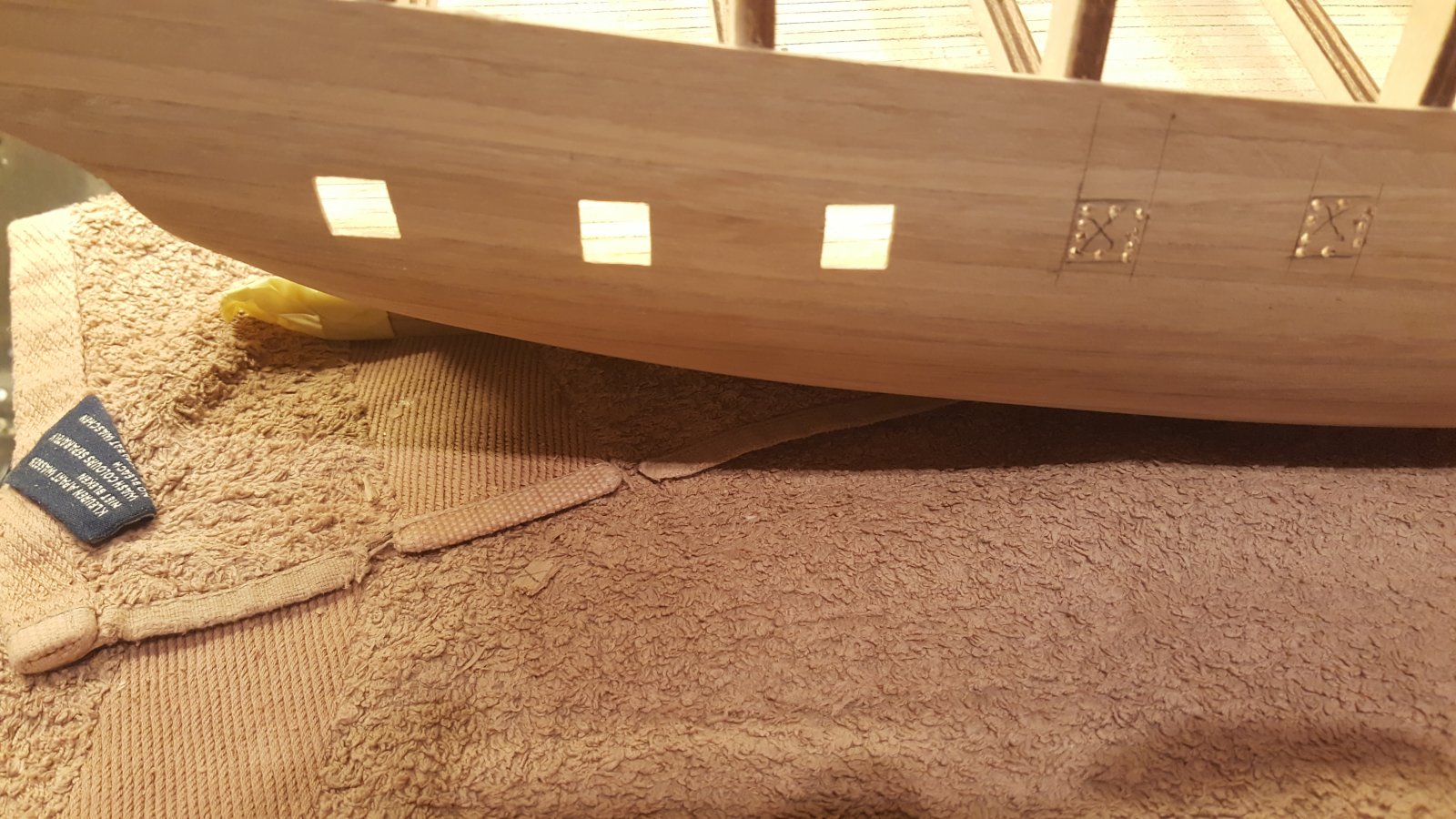

    Vanavond 2 kanonspoorten gemaakt en een kanon even in elkaar gezet. De BB zegt 10 tot 11 mm boven het dek te blijven. Ik ga gezien de hoogte van het kanon zelf op 10 mm zitten en ik laat alle poorten 1 mm zakken. Deze vrijheid had ik nog. Het komt net wat mooier uit. kanonspoorten maken is best wel een langdurig klusje....nog 26 te gaan op dit dek. 20180911_221657.jpg

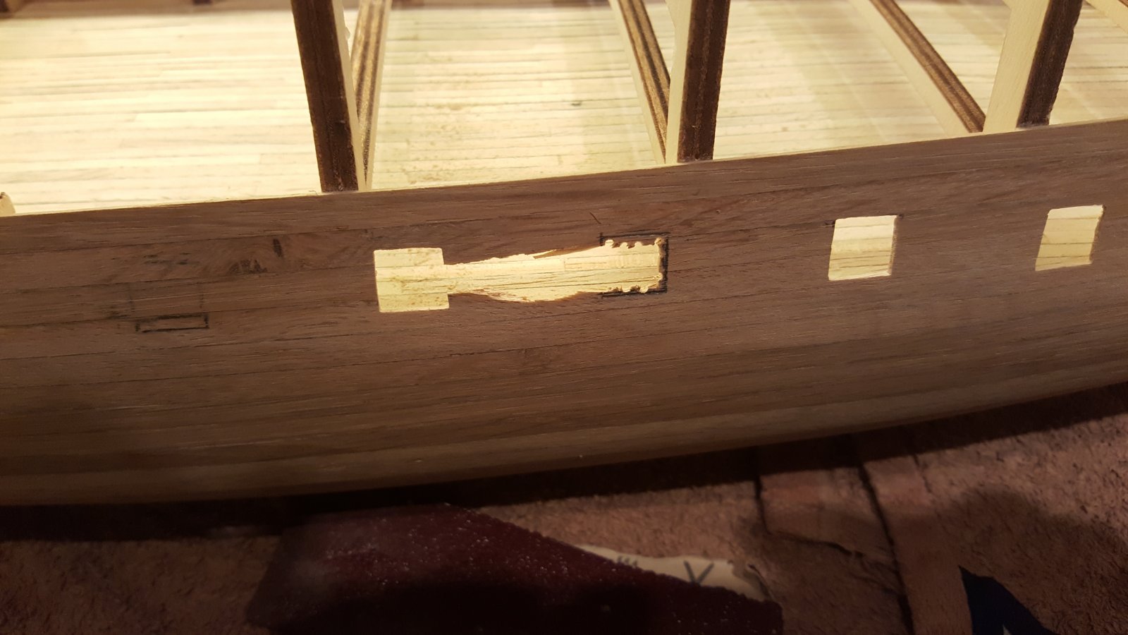

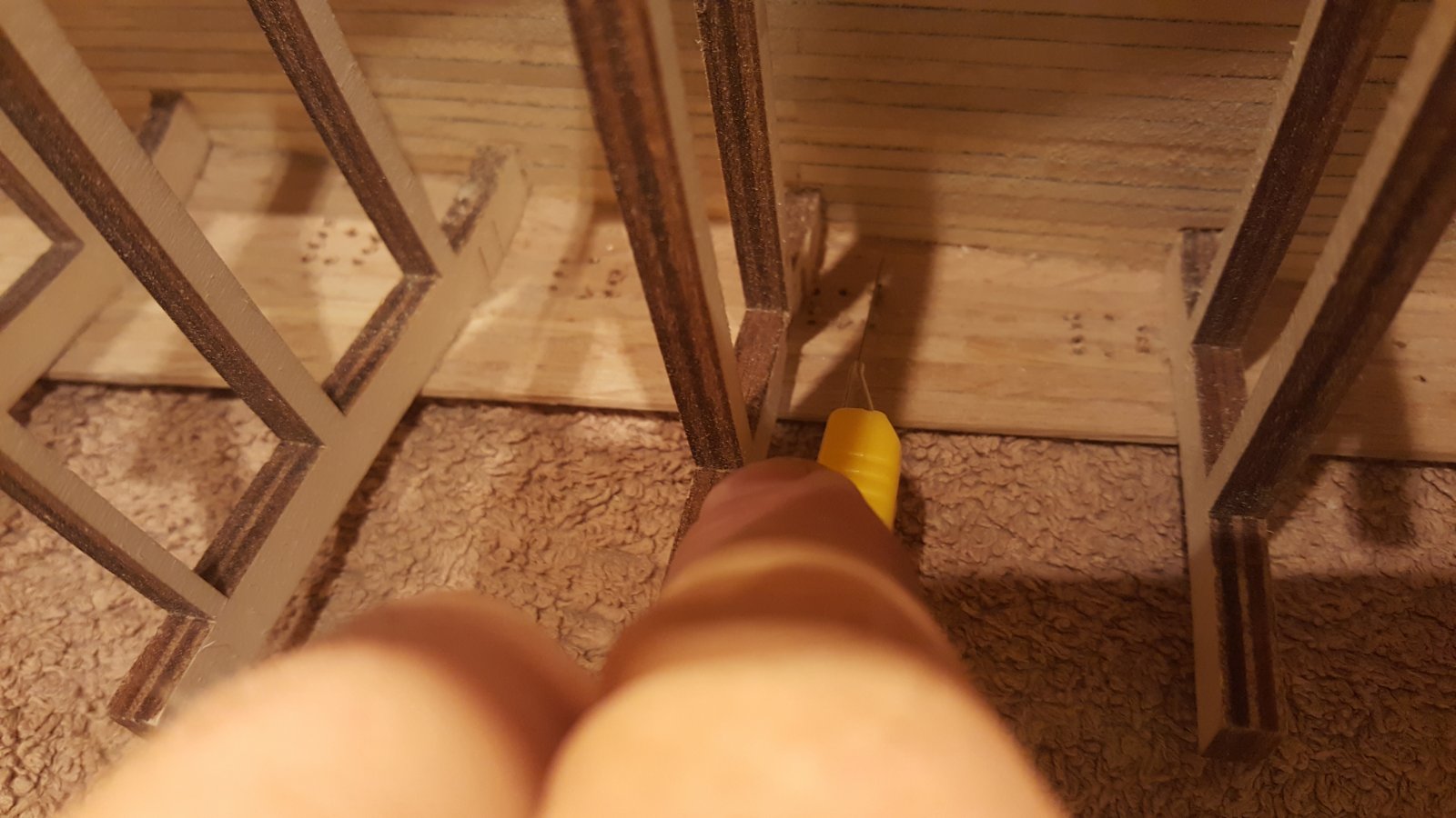

    Pff... en dan ben je nog zo voorzichtig bezig.. net even teveel kracht gezet met het uitsnijden van de poort. Maar goed.. netjes proberen te repareren:( 20180913_210539.jpg

    Hier zou je op de "niet leuk" knop willen klikken, maar die is er niet...
    Is mij ook meerdere malen gebeurd.

    Succes met herstellen. Misschien een tip wat ik zelf ook een paar keer gedaan heb. Het uitgebroken stuk er toch terug in met houtlijm en dan even wachten en dan licht schuren.
    Het schuurstof gaat dan deels in de lijm zitten waardoor de breuk nauwelijks opvalt en het oorspronkelijke deel heeft de juiste 'loop en nerf'.

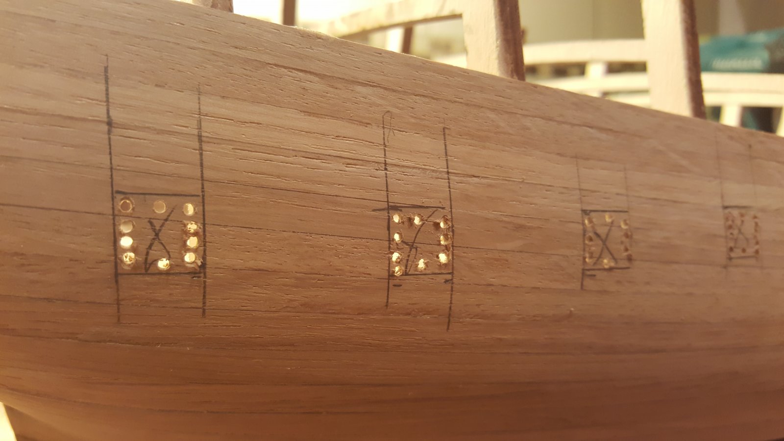

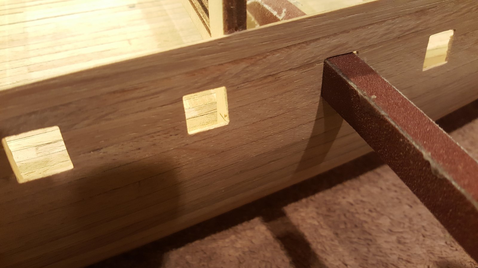

    Gelukkig kon ik het mooi repareren. De onderste splinter paste mooi op zijn plaats en er tussen maakte ik een nieuwe lat. Het komt eigenlijk door een verkeerde werkwijze. Na het aftekenen van de poorten boorde ik allemaal gaatjes naast elkaar en sneed van bovenaf de planken er tussen uit. Na de verbeterde werkwijze snij ik ook nu vanaf de binnenzijde de planken door. Het voordeel is dat de gaten naar onderen niet versplinterd. Maar ook het soort ongelukjes voorkomen zodat niet het gehele lat er uitbreekt. Na het boren ruimde ik het gat op met een vijltje en een plat schuurhoutje. Nu kwam de Hoosterw- methode aan de beurt. Alleen bekleedde ik de vierkante maatlat aan 3 zijden met schuurpapier . De kale zijde van deze maatlat over de onderzijde van de op maat gemaakte onderzijde van de poort en zodoende schuurde ik de poort verder op maat. 20180914_210756.jpg 20180914_210836.jpg 20180914_211327.jpg 20180914_213151.jpg
