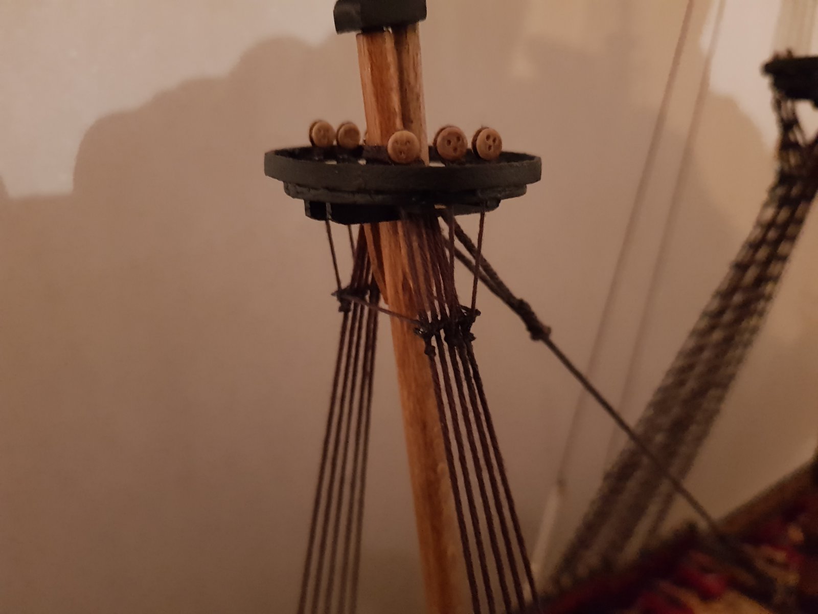

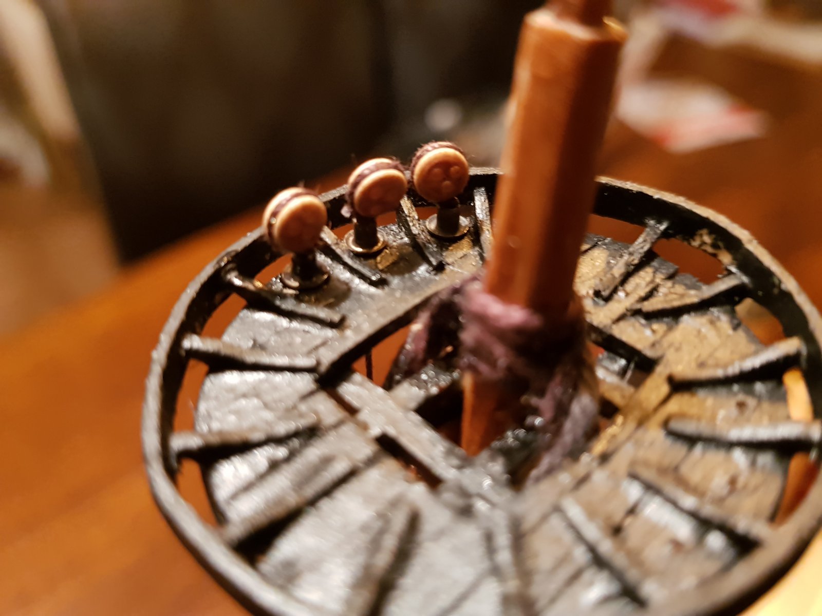

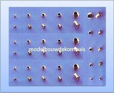

    Eerder sprak ik over de busjes die ik gebruikte om de juffers op afstand te zetten op de mars. Hier ben ik bezig met de juffers te plaatsen en gelijktijdig het puttingwant te maken.
    Ik heb mijn werkwijze weer iets aangepast. Als eerste lijmde ik de busjes op de mars en na het uitharden van de lijm boorde ik door het busje door de bodem van de mars.
    De touwen zijn nu gemakkelijk aan de spreeworst te knopen. ( nou ja gemakkelijk... de mars is net iets groter dan een stuiver)

  9. Stephan Kertész
    Stephan Kertész
    7.786
  10. Hans Groenenberg
    6.065

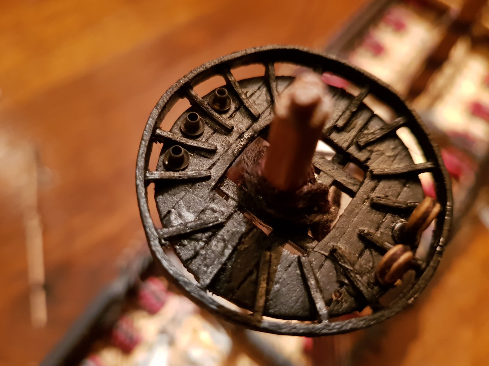

    Het zijn patrijspoortjes eigenlijk. Maar het principe begreep je wel denk ik. 7474202.jpg
    Hendrik mulder vindt dit leuk.
  11. Stephan Kertész
    Stephan Kertész
    7.786
    Dat vroeg ik mij af. Duidelijk. Eigenlijk hetzelfde als die dingen op een spijkerbroek.
  12. Hans Groenenberg
    6.065
    Daar lijken ze sprekend op:rofl:
  13. Stephan Kertész
    Stephan Kertész
    7.786
    En die kosten geen drol op de markt. Maar bij de modelbouwsjop.....:rolleyes::p:D

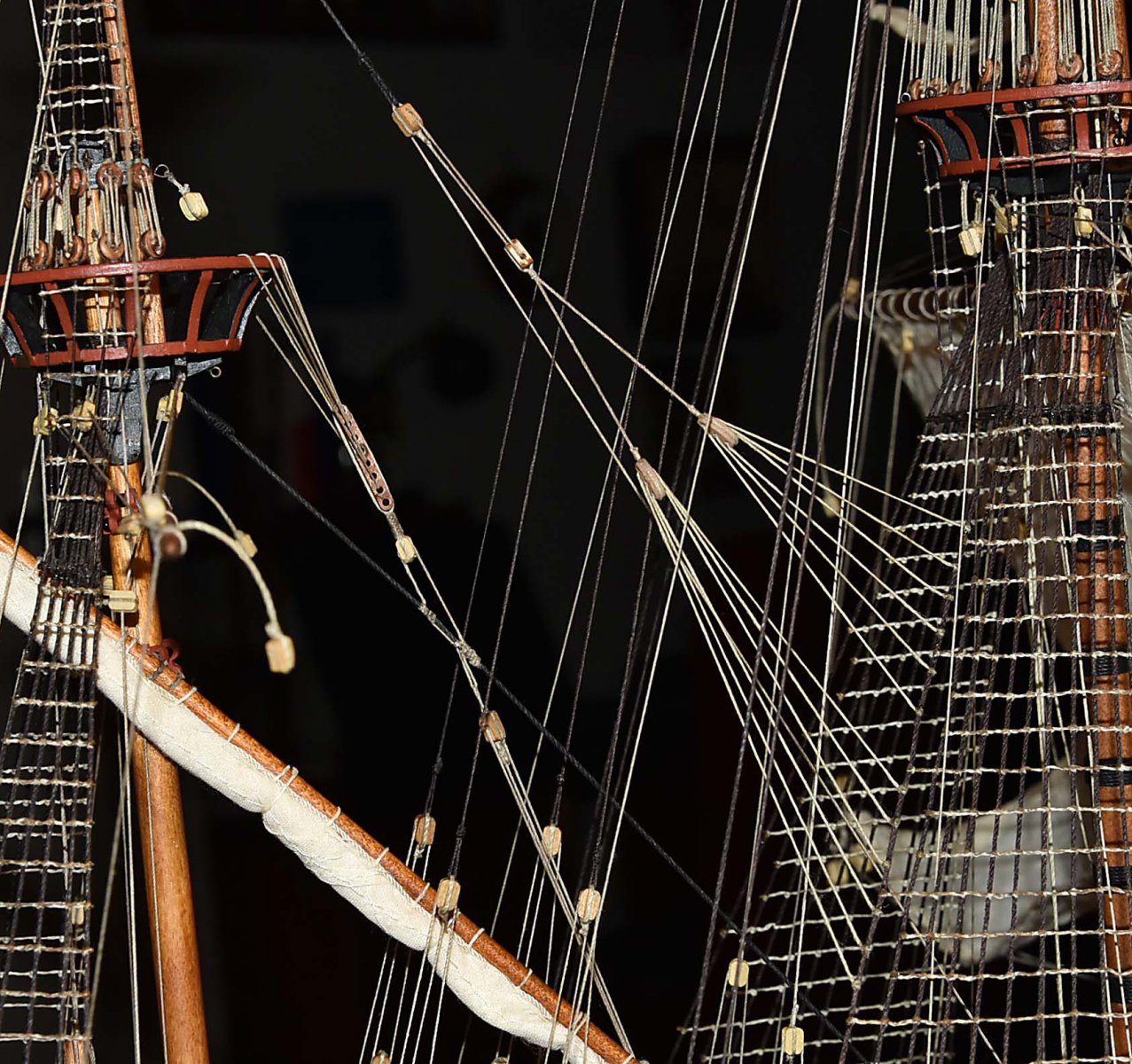

    In het verslag van Koos laat je weten dat je de foto van de kruisstengenstag hier wel wil hebben, dus hier de foto, dan kun je een keus maken, het is wel zo dat deze stag de andere kruisstengenstag vervangt, dus beide stagen aanbrengen is dus eigenlijk niet correct, zoals ze het op de Batavia doen:rolleyes:, maar daar ga ik dus verder geen punt van maken.
    Voor de vertakeling zijn hier spinnekoppen gebruikt, zoals het volgens Curtis moet en dus niet met jufferblokken, maar ik ben een beetje moe gestreden de laatste dagen, dus ieder doet het maar zoals hij het zelf mooi vind;), uiteindelijk doe ik dat zelf ook:), want dit is de stag volgens het Hollandse systeem op een Engels schip....
    ps, de bovenkant van de stag is net als de 'normale' kruisstengenstag over de top van de kruissteng gelegd, hetgeen niet te zien is op de foto.
    SjorsZ, Peter de Vries en Hendrik mulder vinden dit leuk.
  15. Hans Groenenberg
    6.065
    Dank Piet voor je uitgebreide reacties in de verslagen. Ik zou zeggen geef de strijd niet op na alle energie die je in de beantwoordingen stopt. Hier kunnen bouwers ook weer van opsteken en van jou kant een helder verhaal. Nog 2 vraagjes hier over. Deze wordt dus enkel aan bakboord geplaatst. En ik kan niet niet zien waar deze uiteindelijk op belegd is.

  17. pietsan
    8.212
    Het kan allebei, dus één aan SB en één aan BB, of zoals op de Sovereign waar de stag maar aan één kant zit. Het beleggen van het halende part kan gewoon op de/een bagelbank of klamp omdat de krachten verdeeld worden door de takel en hanepoten staat er op het halende part de minste kracht (mechanica). In dit geval is het part op de nagelbank aan de voet van de grote mast belegd. (een enkele stag waar dus veel meer kracht op staat word om die reden juist niet op een nagelbank of beting vastgezet/belegd) Soms word het halende part ook wel vast gezet op laatste hoofdtouw van het grootwant, net als de stag zelf.

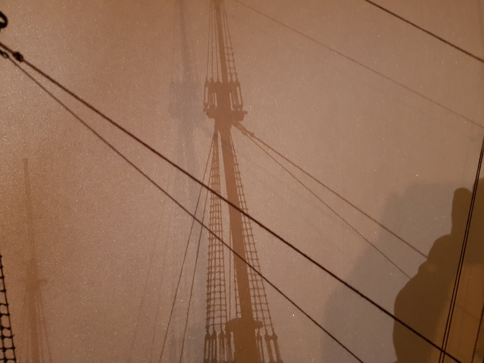

    Ik ben aan het weven. Je kan zien waar ik gebleven ben...:zoeken: 20191120_213532.jpg
  20. Jaques
    5.724
    Potverdikkeme, je bent me nog net een stapje voor Hans:cool:
