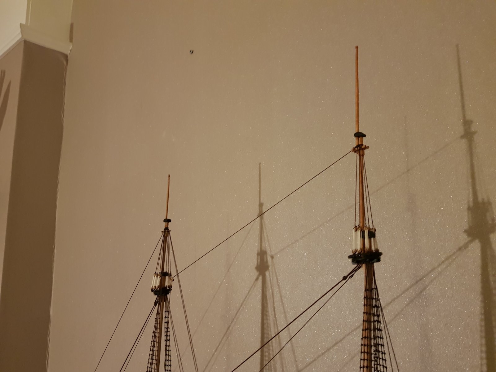

    Verliefdheid gaat steeds meer over in houden van;) maar inderdaad ik vind het model met dit soort details steeds mooier vinden.

    Ziet er goed uit Hans met dit soort mooie details foto's kijk er met plezier na :thumbsup::thumbsup::thumbsup:

    Wow, ik wordt steeds meer jaloers op dit model :friends:

    Een bijzonder mooie en imposante spiegel Hans.:worship:

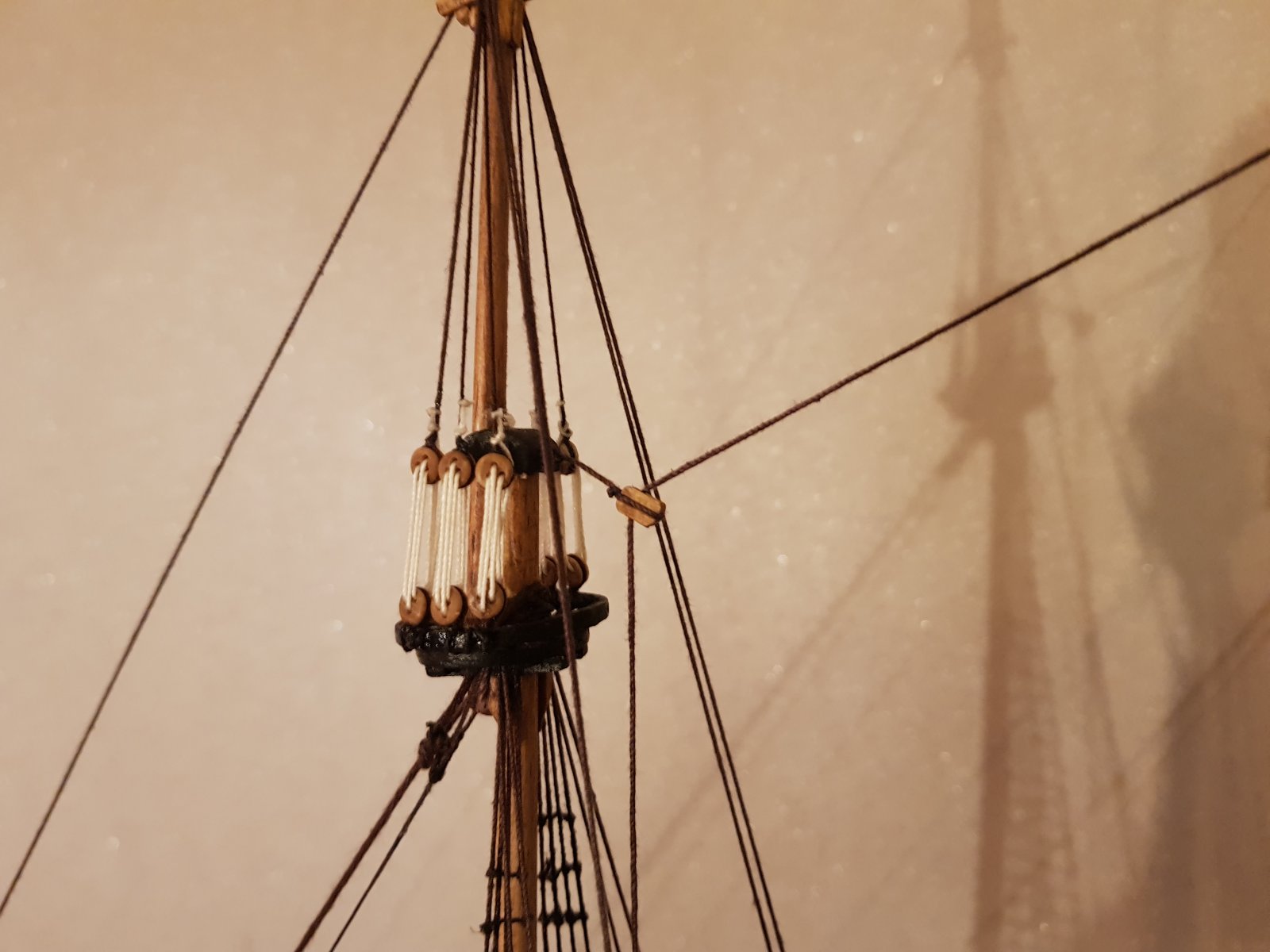

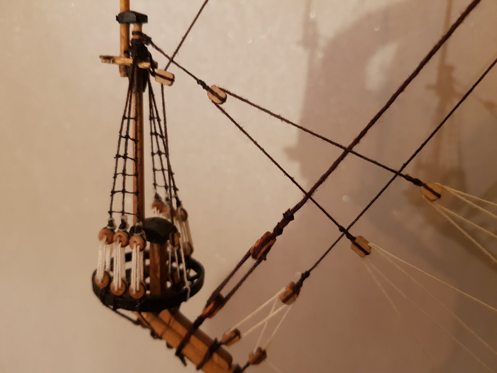

    Ik ga de grootbramstag maken. Deze eindigt straks met een takel aan de mars. ( voordat ik iets verkeerds maak schiet ik deze er maar even in dacht ik zo)
    Hendrik mulder, Herby63, pietsan en 2 anderen vinden dit leuk.
  10. Jaques
    5.731
    Dat moet volgens mij kunnen Hans, deze eindigt volgens mij aan de oogjes op deze mars, tenminste bij de Batavia..

    Ik zie wel dat ik weer het één en ander teweeg heb gebracht....:). Maar de bramstagen gaan inderdaad naar de marsen.
    Misschien nog leuk om te weten; de bram- en bovenbramstagen worden niet bevestigd d.m.v. muis met strop, maar hebben een gesplitst oog of een oog met platbindsel en werden zo over de top(pen) van desbetreffende stengen gelegd. De bramstagen worden aan het ezelshoofd of aan de mars vastgemaakt (met of zonder talie, hangt af van de grote van het schip).

    Dat van die strop en de muis had ik inderdaad gelezen Piet. Bedankt voor je reactie. Kolderstok tekent dit op het ezelshoofd inderdaad met een talie aan 2× 4-1 blokken. Ik zal deze bevestigen aan de mars door de zaling.

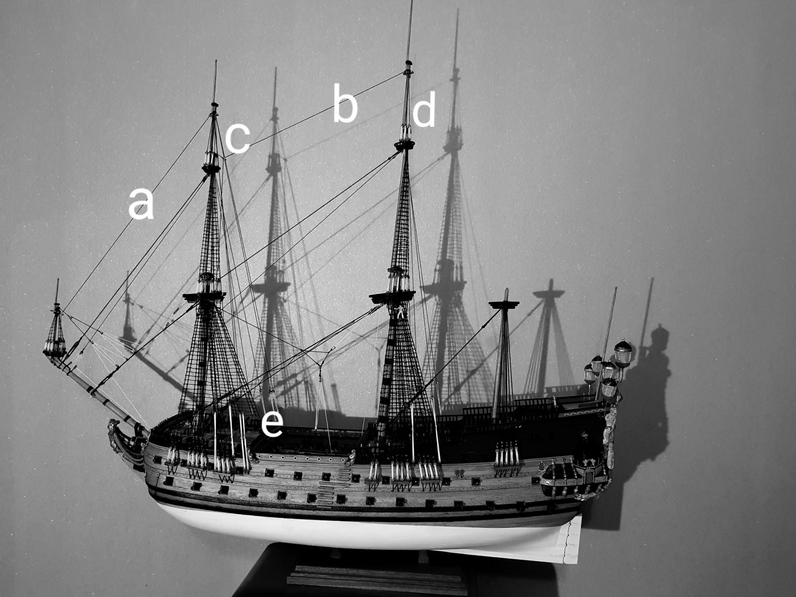

    Ik ben weer flink opgeschoten
    A voortopstag gemaakt
    B grote topstag
    C voorbovenbramwant
    D grootbovenbramwant
    E nog 2 pardoens aan de fokkemast
    Laatst bewerkt: 17 nov 2019

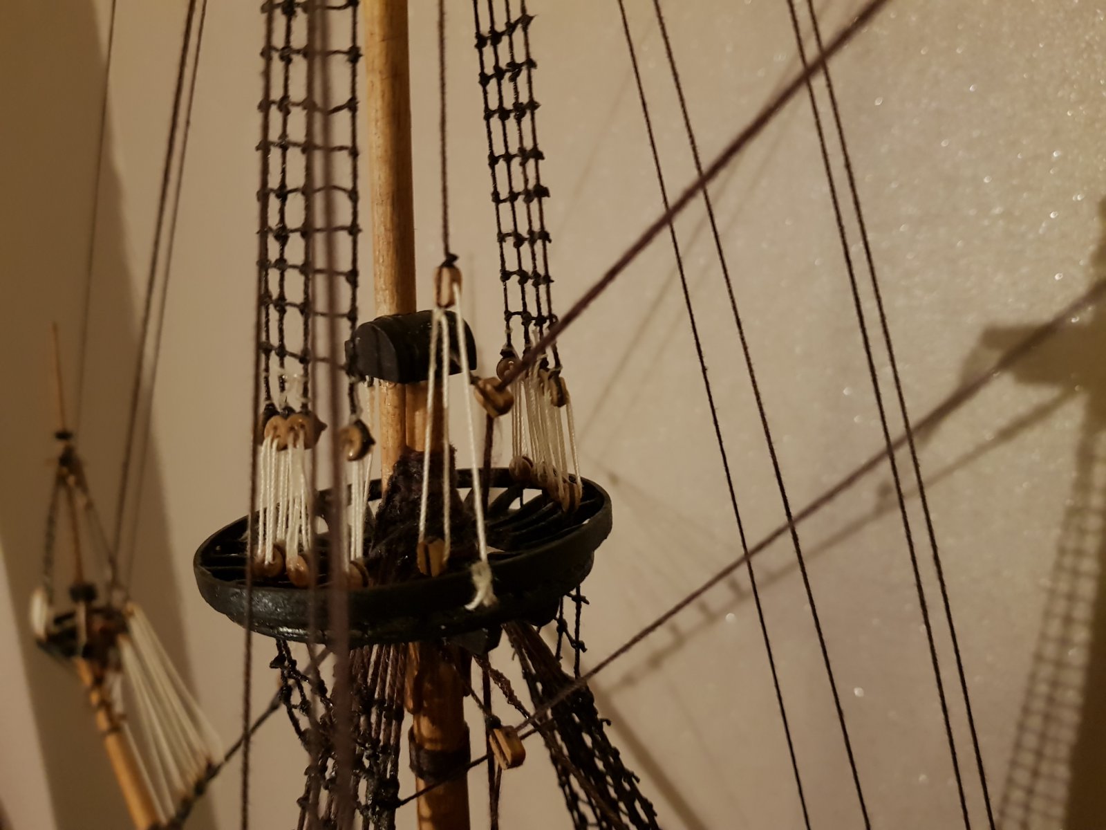

    Hier nog wat foto's hoe beide stagen via 4-1 blokken zijn belegd op de marsringen 20191117_185716.jpg 20191117_185721.jpg 20191117_184349.jpg

    En hierbij nog een foto van de beide wantjes
