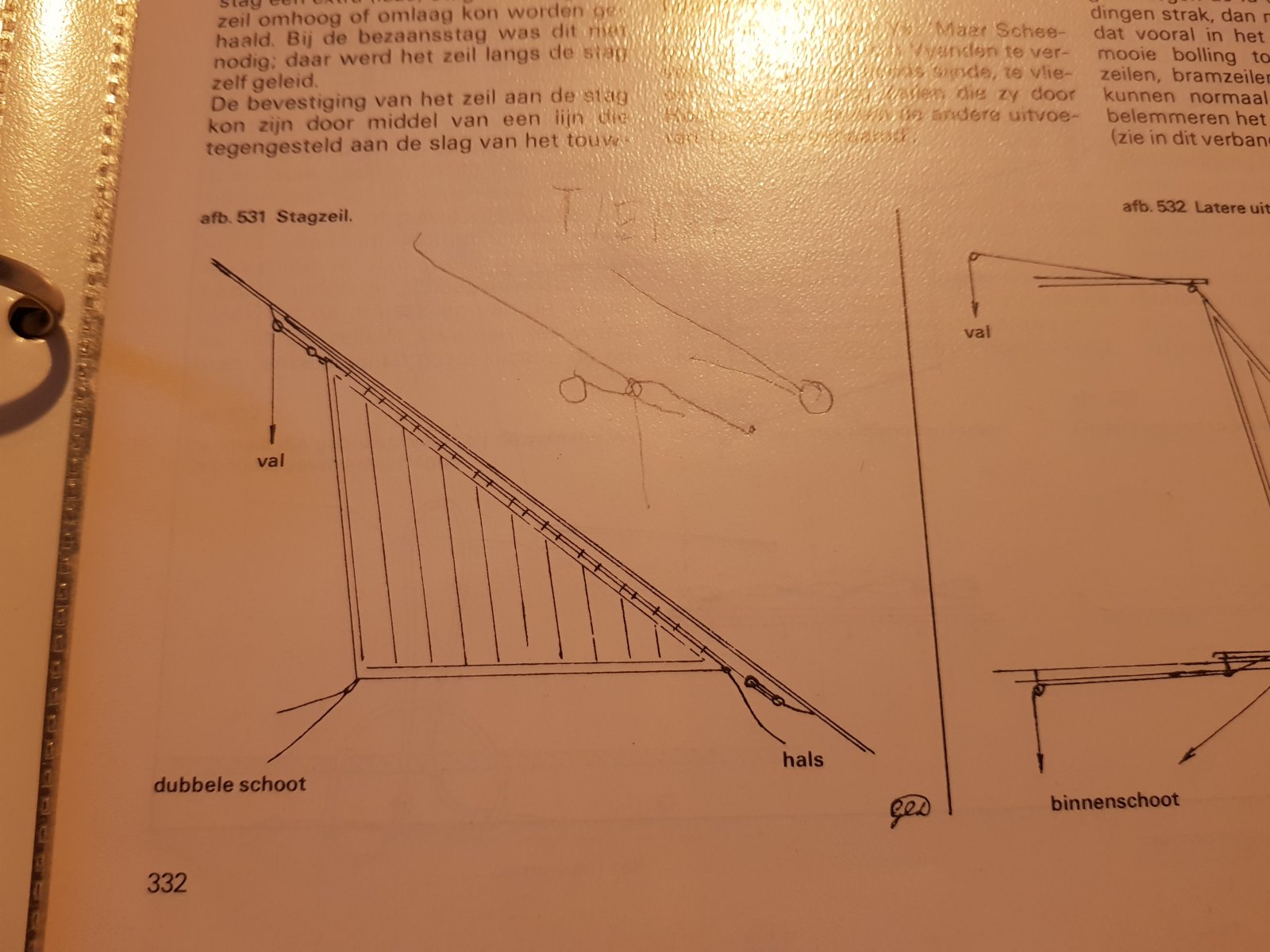

    Ik baseerde mijn bevindingen op deze tekening inderdaad Piet.
    Er stond in de modelbouwer uit 1984 een zeer beknopte serie over de 7P.
    Hier stond ook beschreven dat het verstandig was om de stagzeilen geborgd te laten zien. Vandaar uit dacht ik, dat het ook inderdaad zo kon. Sterker nog er stond dat dit zeil dan geborgd kon worden met beslagseizings aan de loze stag. Toen dacht ik... ik zie nog geen matroosje de stag in klimmen om dit zeil op die manier te borgen. Ik dacht wel dat het dus mogelijk zou zijn deze aan de leider te knopen. Vandaar een vrije interpretatie van mezelf.

    Ik zal de laatste zijn die je ongelijk geeft Hans, maar mijn info betreft uiteraard het grootstagzeil die aan een leider hangt. Het zeil op de tekening hierboven is een stagzeil wat aan de bestaande stag hangt en niet aan een leider, daarin zit waarschijnlijk het verschil.
    En de 7P had inderdaad geen stagzeilen, maar dat heeft uiteraard niets te maken met de juiste manier van tuigen... ik heb het nog even opgezocht en zowel E.W. Petrjus als Orazio Curtis beide auteurs van Historische Zeilschepen plaatsen de val aan de zaling van de fokkemast, dus ik verzin dit natuurlijk niet zelf;)

    Eigenlijk dacht ik dat omdat ik nog nooit een plaatje heb gezien waar ze stagzeilen voer. Maar ik lees net dat de stagzeilen later zijn toegevoegd. Citaat uit mijn boek; De 2e belangrijke verandering was een toevoeging, die van de stagzeilen. in de loop der tijd werden de takelages omgeleid (brassen en boelijnen) en de hanepoten en blinde steng verdwenen omdat ze in de weg zaten voor de nieuwe, uiterst bruikbare langsscheepse zeilen (stagzeilen)… Dus aanvankelijk had de 7P geen stagzeilen, maar deze zijn dus in een later stadium toegevoegd (er staat geen datum bij wanneer dat was)
    Dus als je haar met de stagzeilen bouwt, zou je eigenlijk de hanepoten aan de marsen weg moeten laten,
    bron; " Beroemde Schepen" door Erik Abranson
