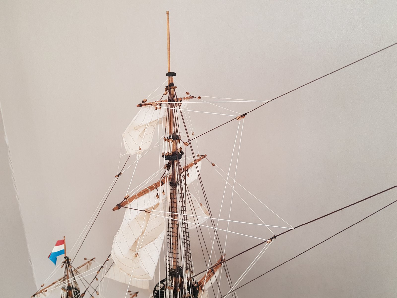

    De laatste brassen aan de fokkemast zijn gemaakt. Deze brassen van de fokkebramzeilra start vanaf de stag en door 4-1 blokken naar een blok aan een hoofdtouw van het want.
    Ik heb niet zoveel gedaan de laatste dagen omdat we de puntjes op de I van het werk aan het zetten zijn op het aankomende seizoen en dat gaf een hoop overleg in de avonduren. 20200126_150658.jpg

  14. Prutsertje
    Prutsertje
    2 apr 2019
    1.190
    Amstelveen
    Ziet er prachtig uit!

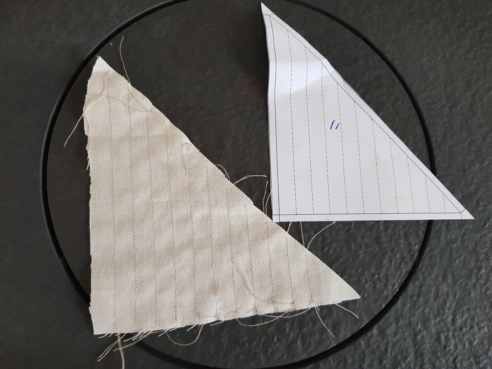

    En weer verder met..... jawel.. een stagzeil.

  16. Hans Groenenberg
    6.065
    Dankjewel. Ben er zelf ook wel content mee.
