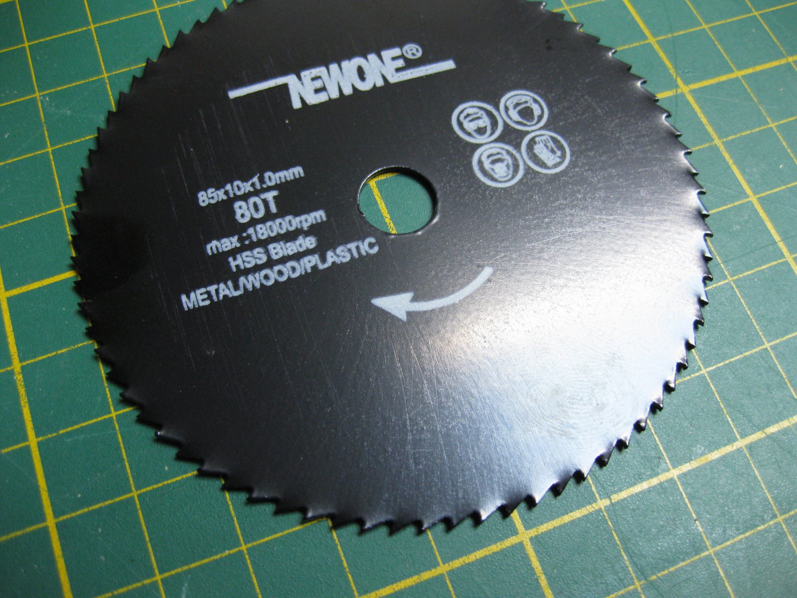

Voor de geïnteresseerden, vandaag van Aliexpress een aantal zaagjes voor de proxxon gekregen. Stuk goedkoper dan de originelen en doen waarschijnlijk exact hetzelfde als de originelen, namelijk zagen. Maar dan voor 15 euro voor 4 ipv 20 euro het stuk als het niet meer is.

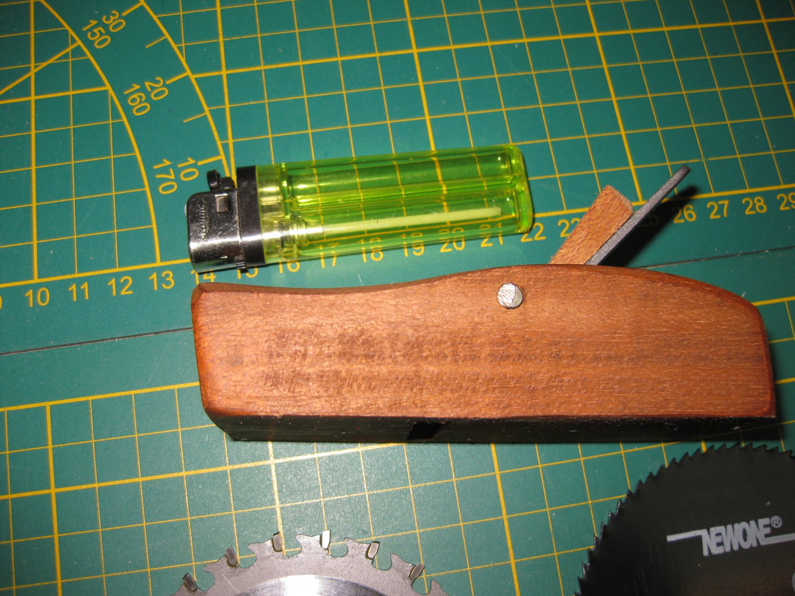

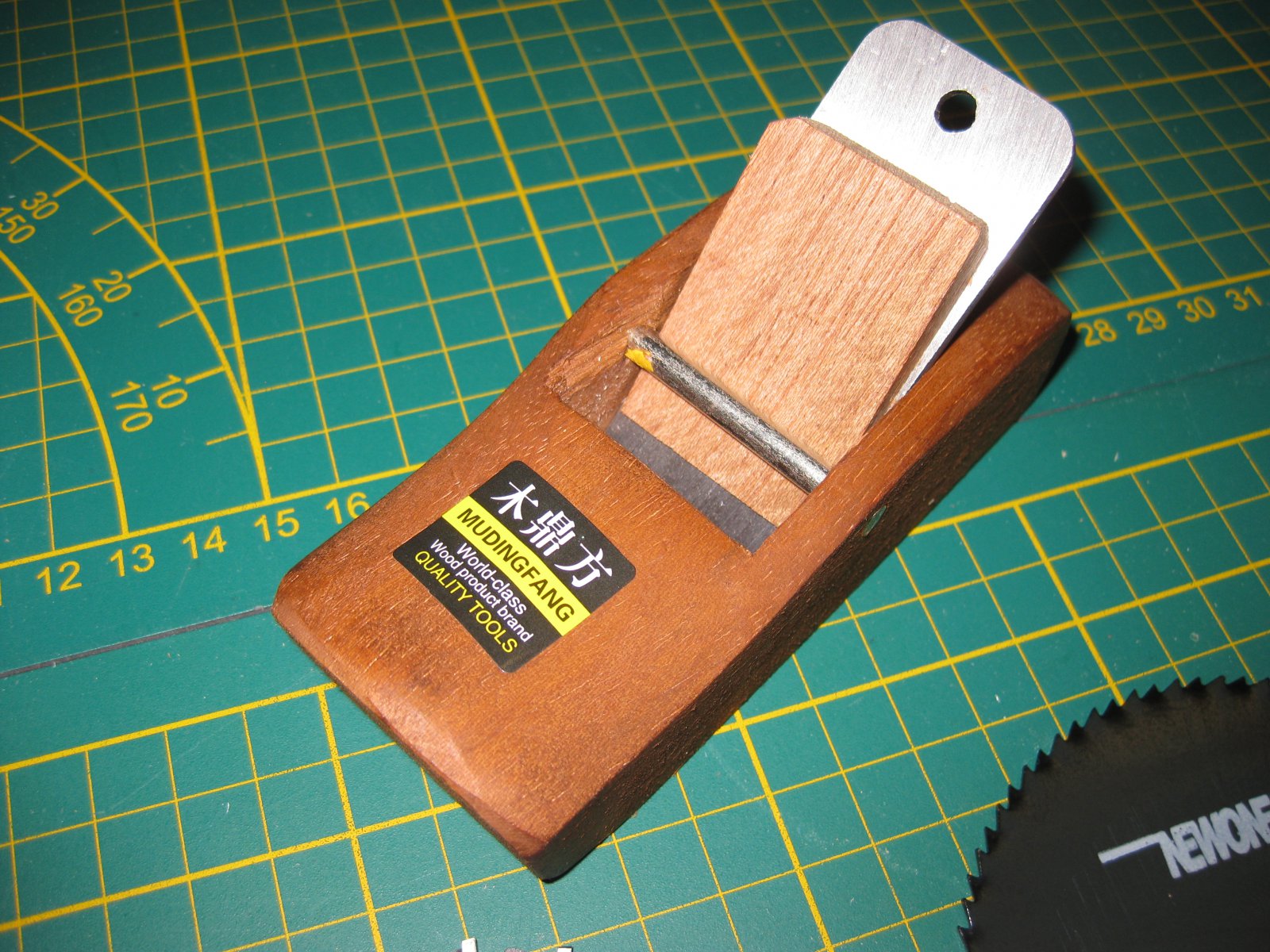

Ook een kleine Japanse mini schaaf had ik mee besteld en die ziet er goed uit. Heel stevig en goed in te stellen. Moet natuurlijk wel geslepen worden, maar ook dat valt wel mee zo te zien.
IMG_1679.JPG IMG_1681.JPG IMG_1682.JPG IMG_1683.JPG IMG_1685.JPG IMG_1686.JPG
1 zaagje was verkeerd geleverd en de goede komt nu nageleverd. De andere mag ik houden.

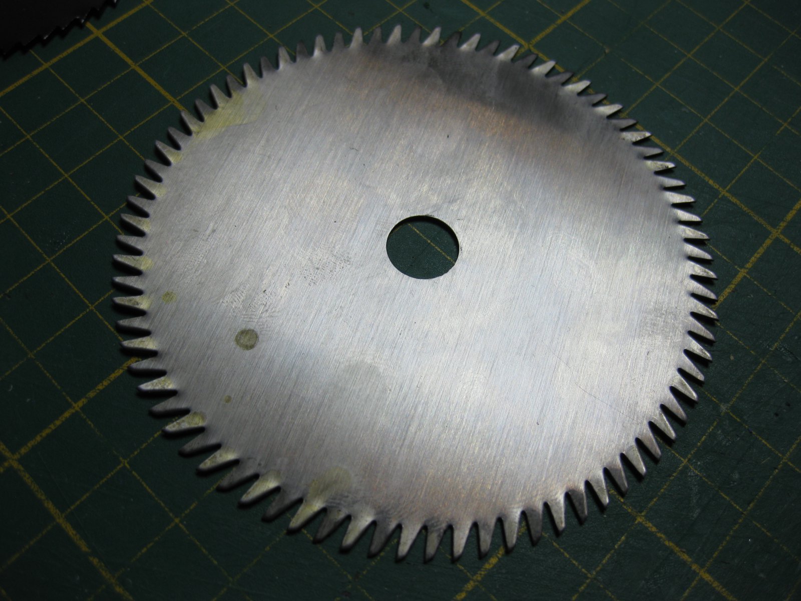

deze
IMG_1684.JPG dit is iets voor latjes te maken, is maar 0,5 mm dik. Eigenlijk iets te dun voor dit formaat zagen, ze zijn voor de FET en die zijn 80 mm in doorsnede.

Die laatste heb ik ook, maar is redelijk instabiel. Deze zaag heeft de neiging om de houtnerf te volgen waardoor ze raar onder spanning kan komen te staan.
De zaagsnede is dan ook niet echt recht.
@Stephan Kertész Dat schaafje heb ik ook maar was zo bot als het maar kon toen ik hem kreeg. Maar even met een vijltje erover, licht gepolijst met korrel 2000 en zo scherp als een scheermes.echt een super fijn schaafje. Een heel groot voordeel van deze is dat je nooit reserve mesjes hoeft te kopen. Even opnieuw licht een vijltje erover en hij kan er weer een jaar tegenaan.
