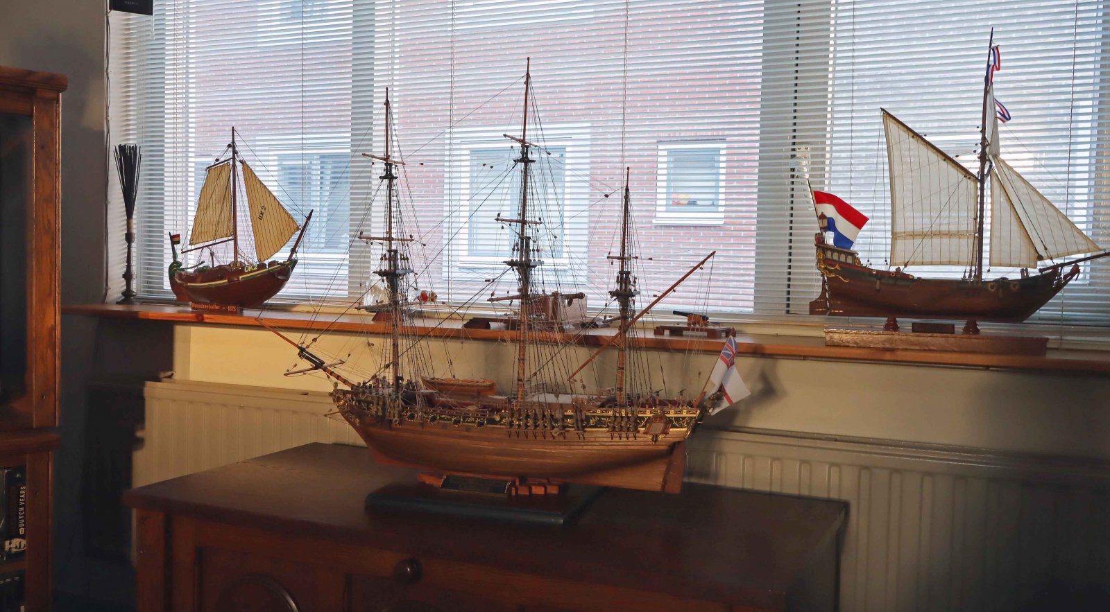

Beetje experimenteren met de camera geeft deze opname met sterk tegenlicht en een beetje zonlicht uit het keukenraam....
